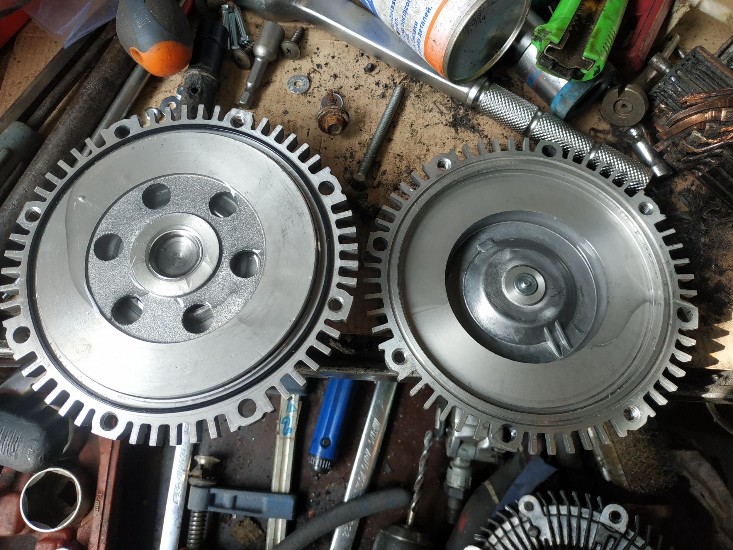

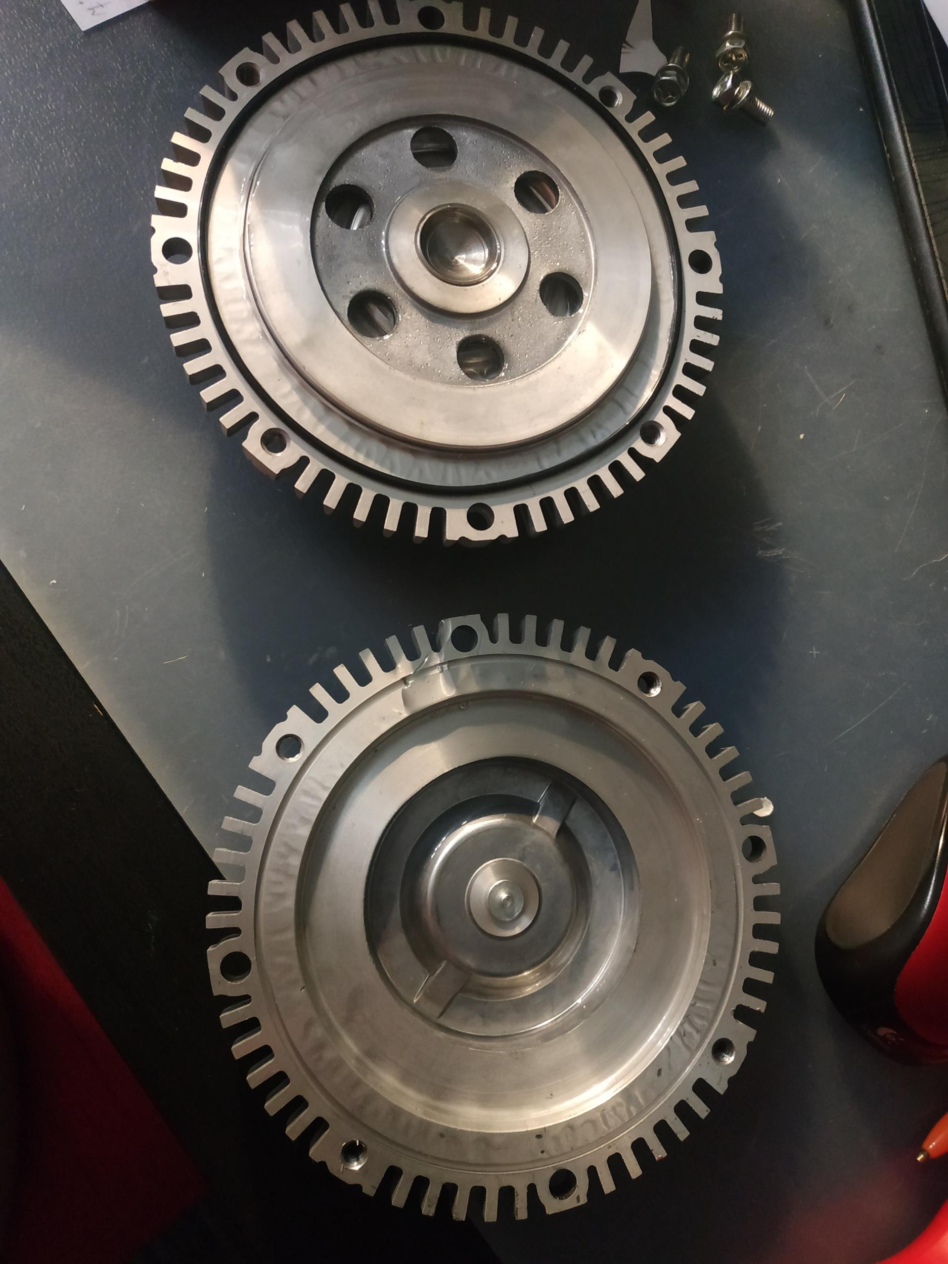

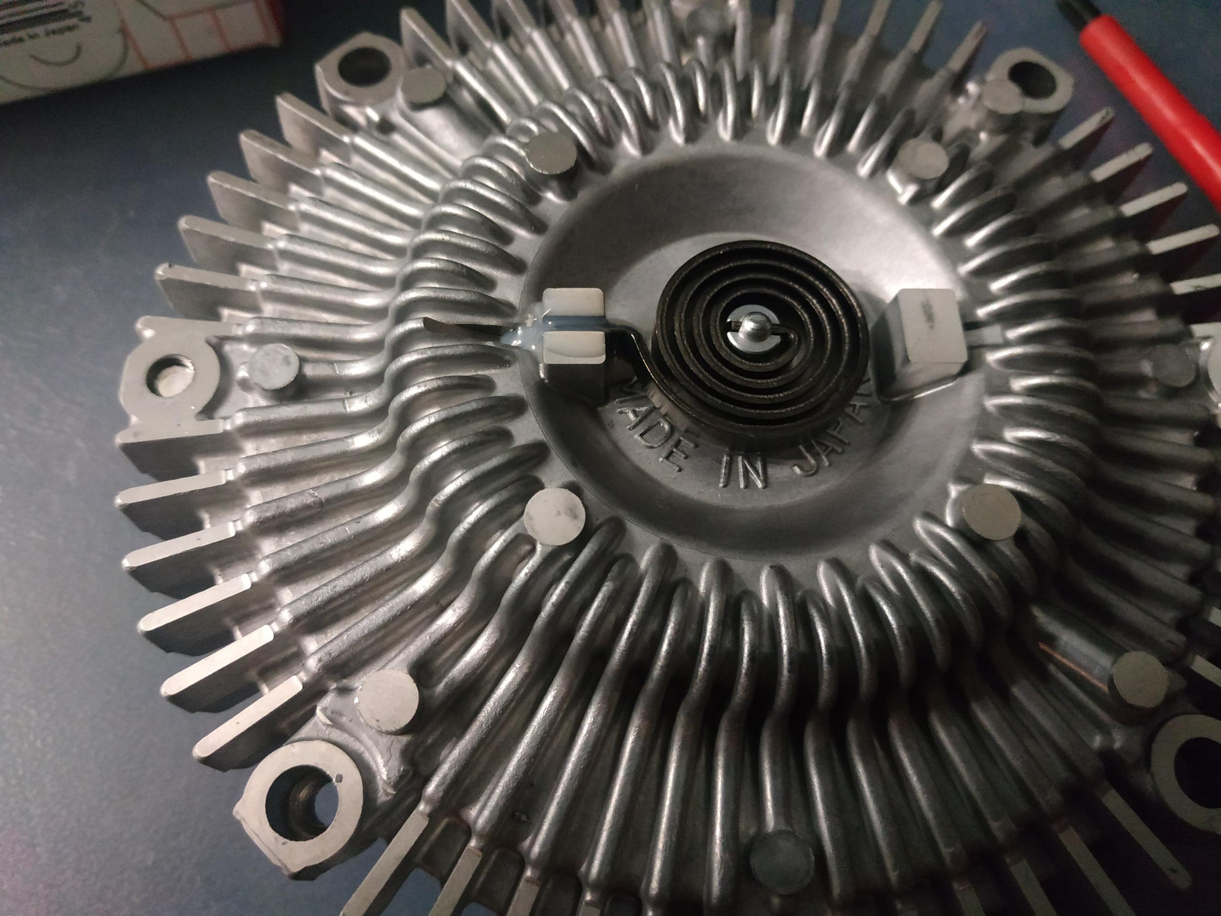

    Она работает всегда. Разобрал о ох..л. внутри нет ни чего, и шток, который соединён с биметаллической пружиной, внутри вообще ни с чем не соединён. Он может вращаться на 360 градусов, если снять пружину. IMG_20190221_194204.thumb.jpg.07c831fc78e05f192a19668d68daa927.jpg
    Хотя по описанию на экзисте, производитель серьезный японский.
    Ещё точно такая же shimahideIMG_20190221_194229.thumb.jpg.d6b1e020753f8912b4244f14be75af24.jpg
    Вот прям один в один с nwpIMG_20190218_122418.thumb.jpg.cf919fbcafe5f89648ec7dca0c0c4d95.jpg
    Лежат теперь дома, красивые в коробочках
