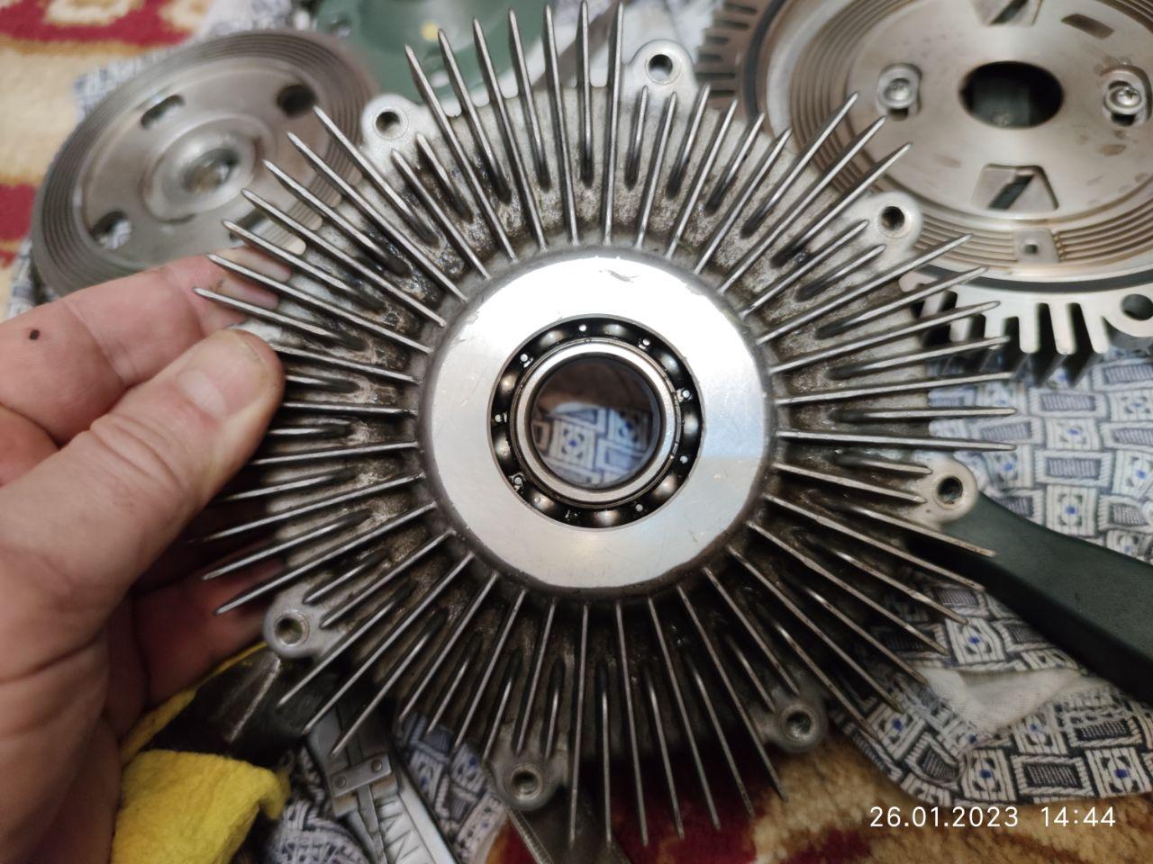

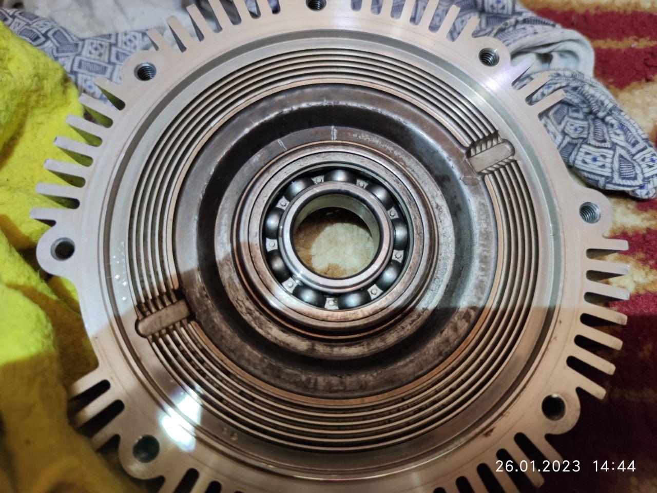

на фото разобранная виска. Самая большая проблема развальцевать подшипник. Там мяса маловато. Кент тупым резцом на токарке очень медленно и аккуратно поддевал на малой скорости с маслом. Выдавили подшипник в тисках, зажав в мдф пыпиленную оправку.

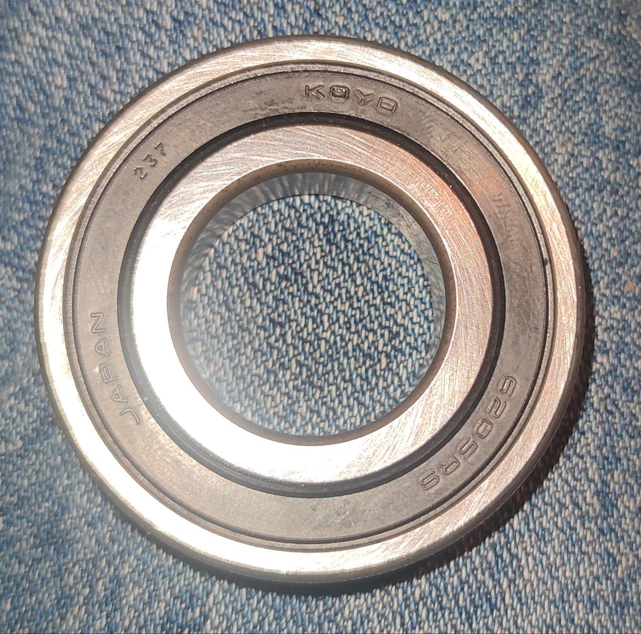

новый подшипник и виска в разборе после мойки.
