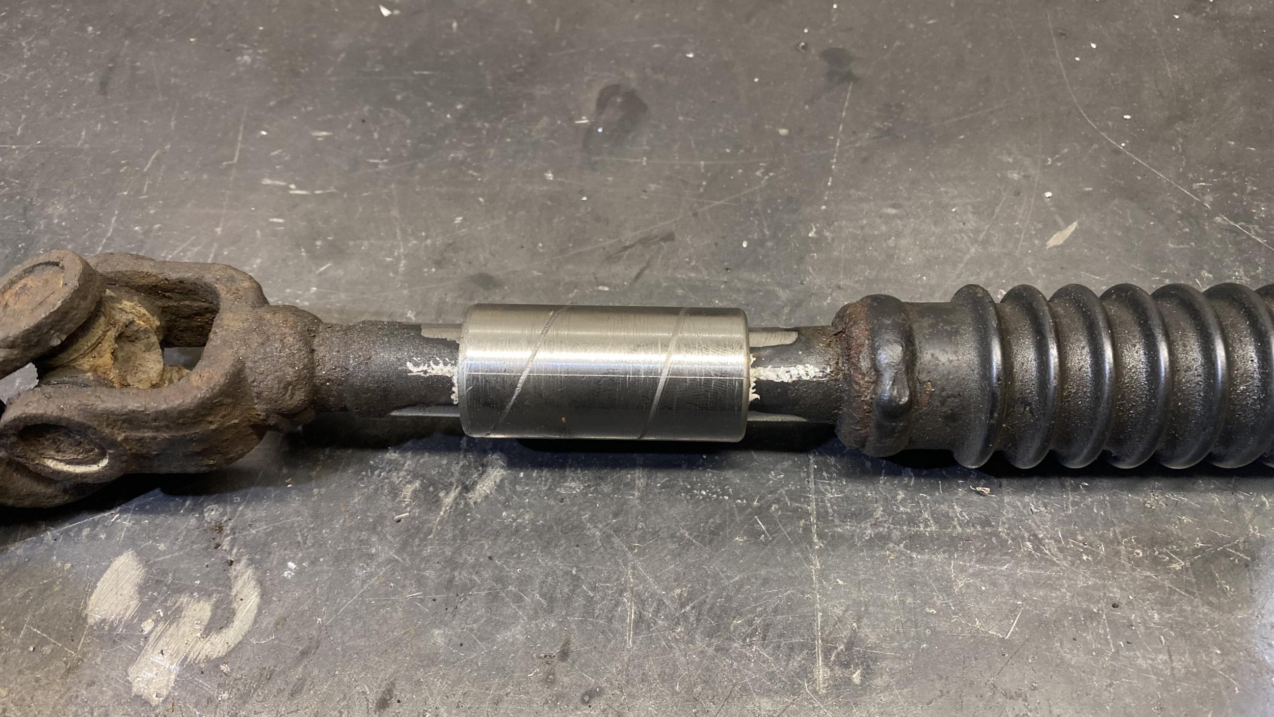

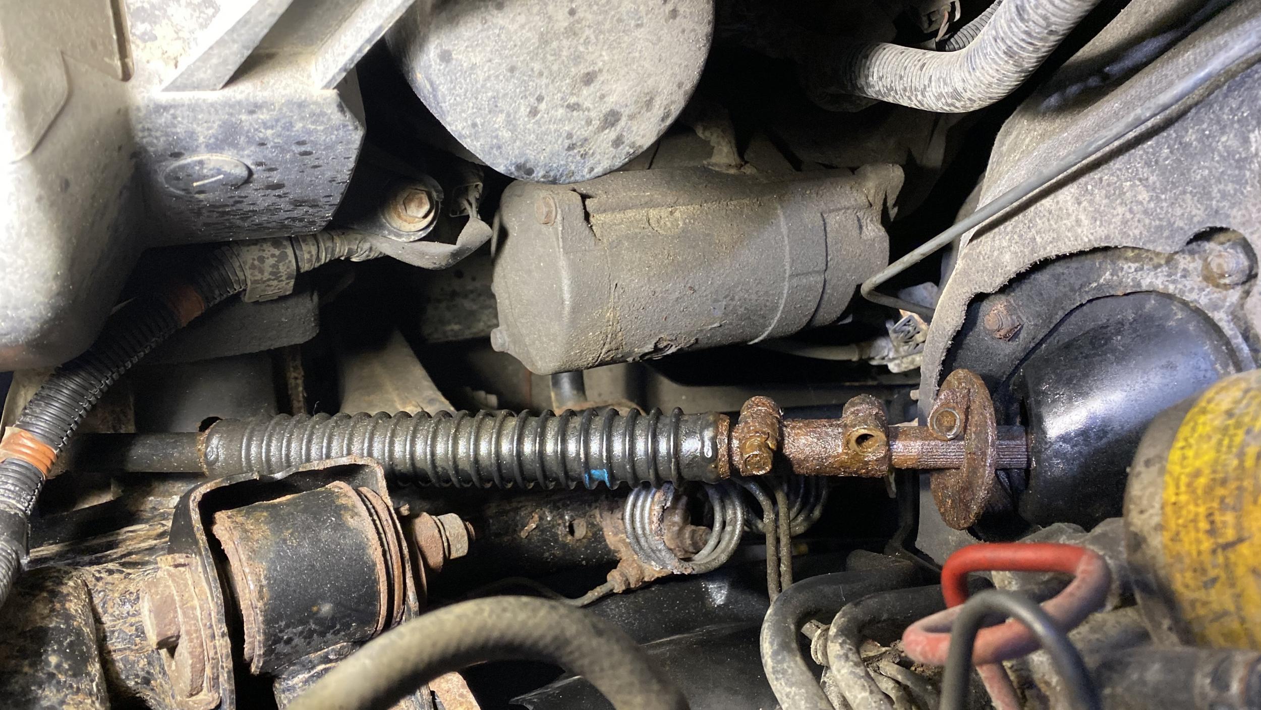

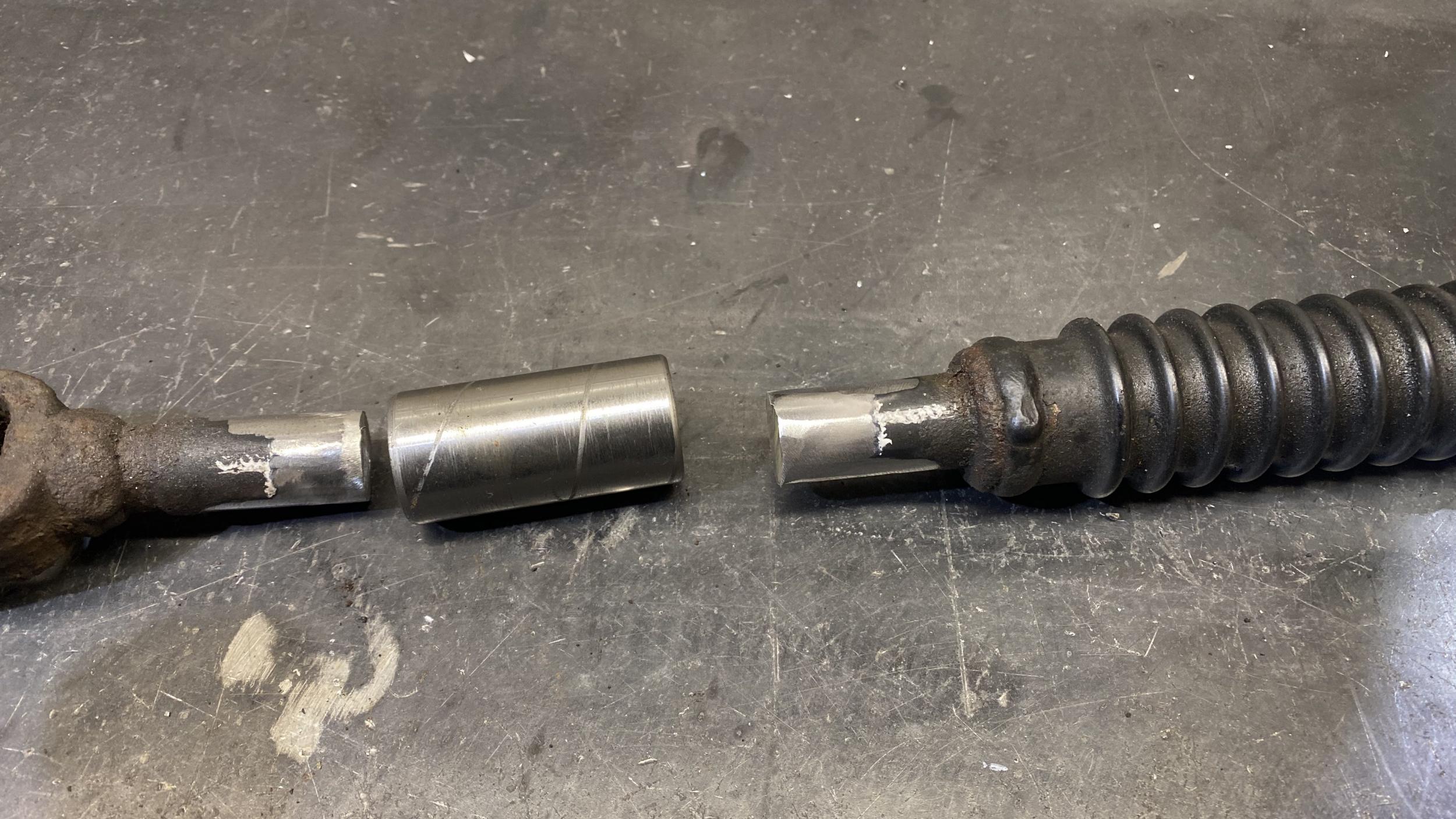

10 часов назад, AZIAT сказал:

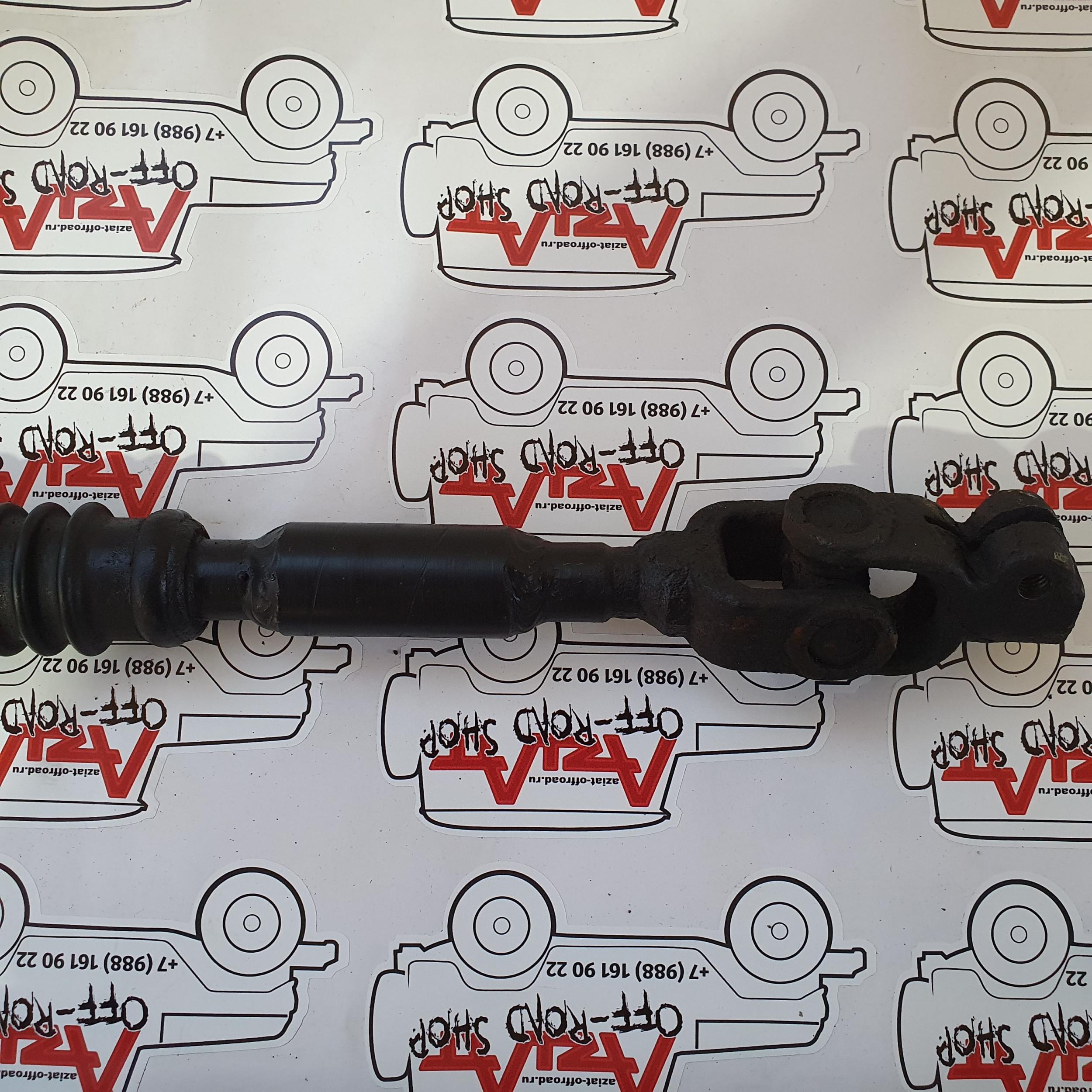

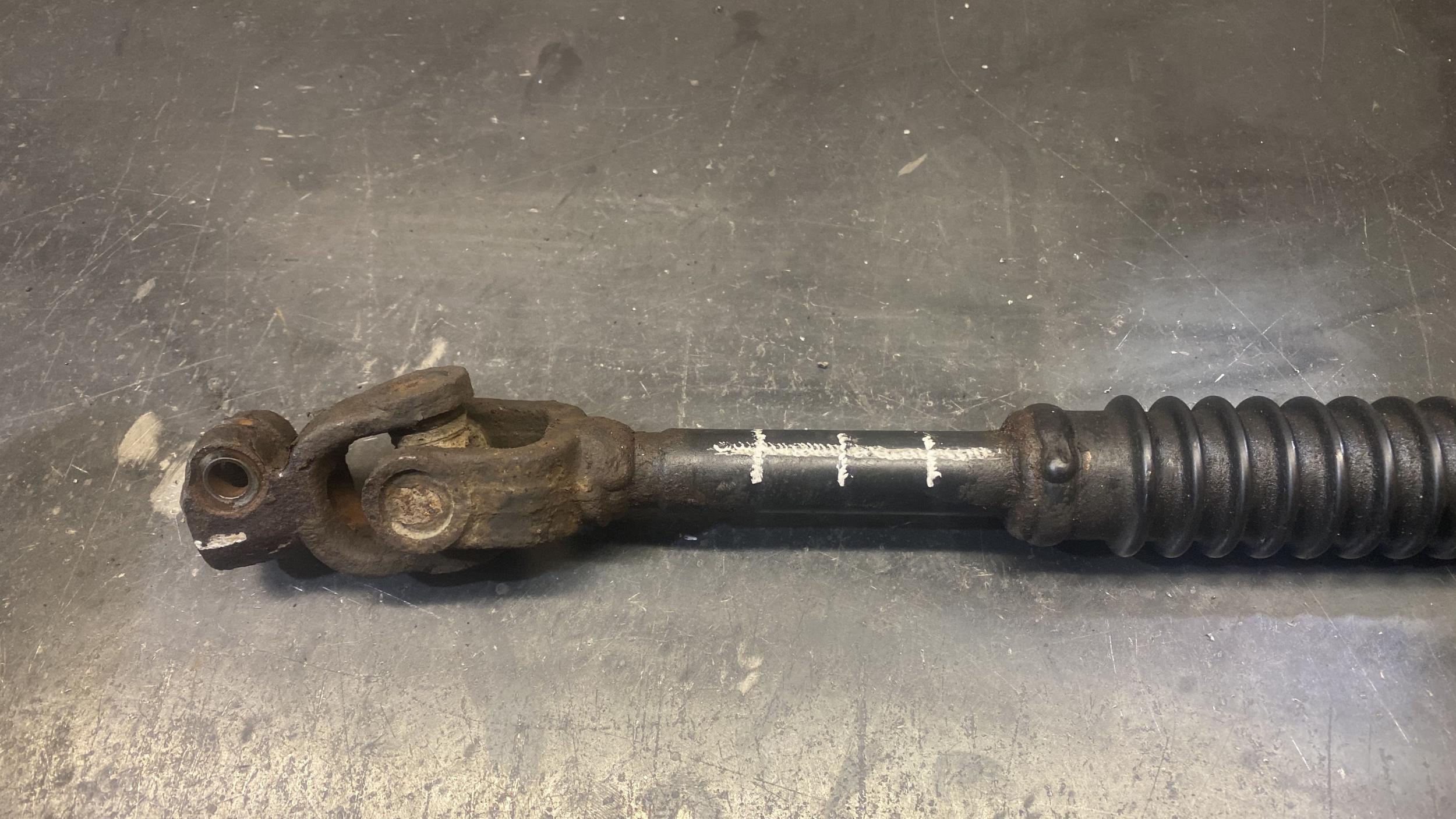

Втулка, с помощью которой мы удлиняем вал имеет длину 55 мм. Исходя из этого ставим метки на валу. Первая метка (средняя на фото) - та, где будет разрезаться вал; далее две метки на расстоянии 40 мм друг от друга (20 от центра). Разрезав вал, установив втулку по меткам, мы получаем разницу в 15 мм - то, что нам и нужно. По такой же аналогии делаем под любую другую величину.
Насколько прочным является такое соединение? Дело в том, что элементы рулевого управления должны соответствовать прочностным характеристикам. Я знаю, что часто выполняя подобные Вашим работы делают подобные вещи... Но это руль, тем более на нем и так есть соединения. Вопрос не в том, правильно или нет, а в том насколько это надежно?
  • Машина: ТЛК 100 VX-R , продаю
8 часов назад, Swift Horse сказал:
Это рулевой вал к которому прикладывается усилие двух рук водителя.  Втулка из стали ст20 диаметром 28 мм с толщиной стенки 4 мм .  Вы сможете руками сломать такую втулку ? А шов сварочный руками порвать сможете?  Там кстати на валу рядом есть еще заводские швы сварочные , они ничем от моих не отличаются.

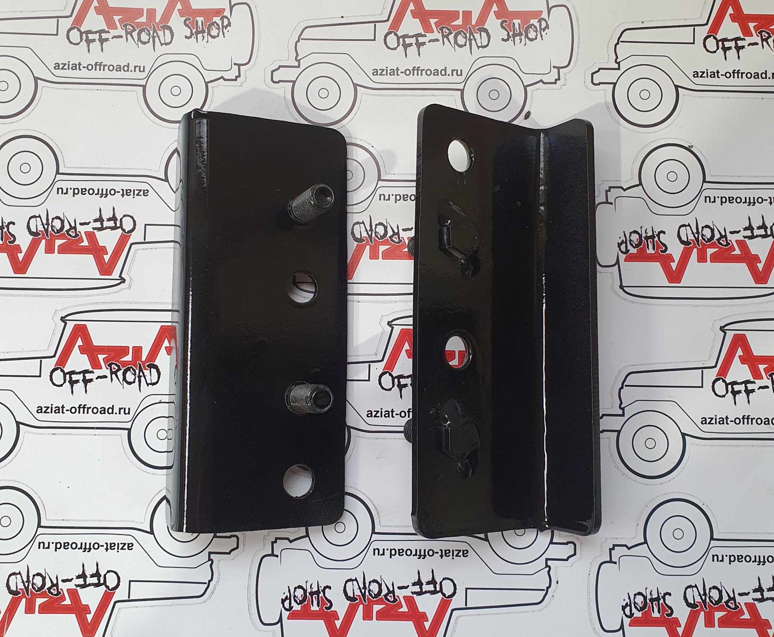

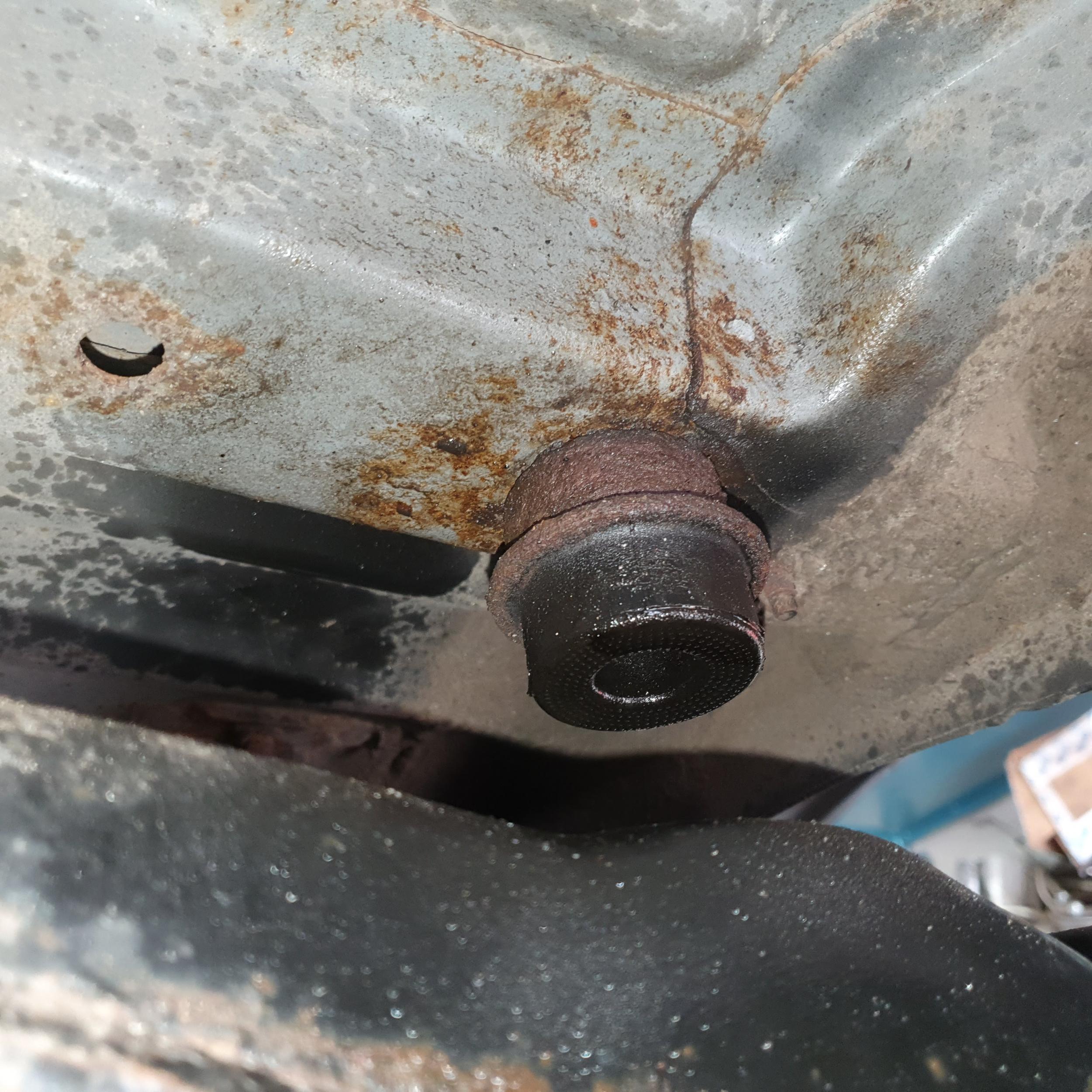

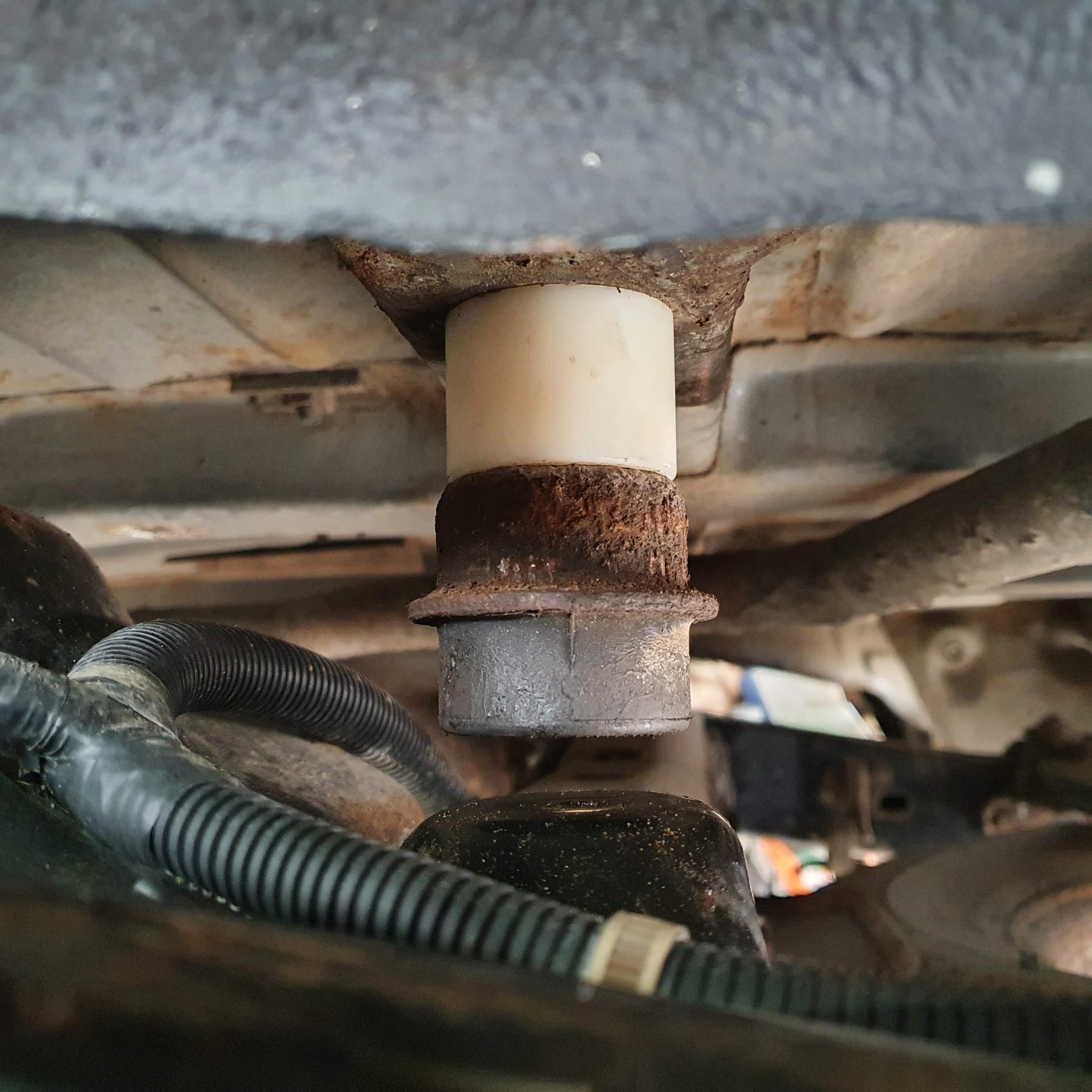

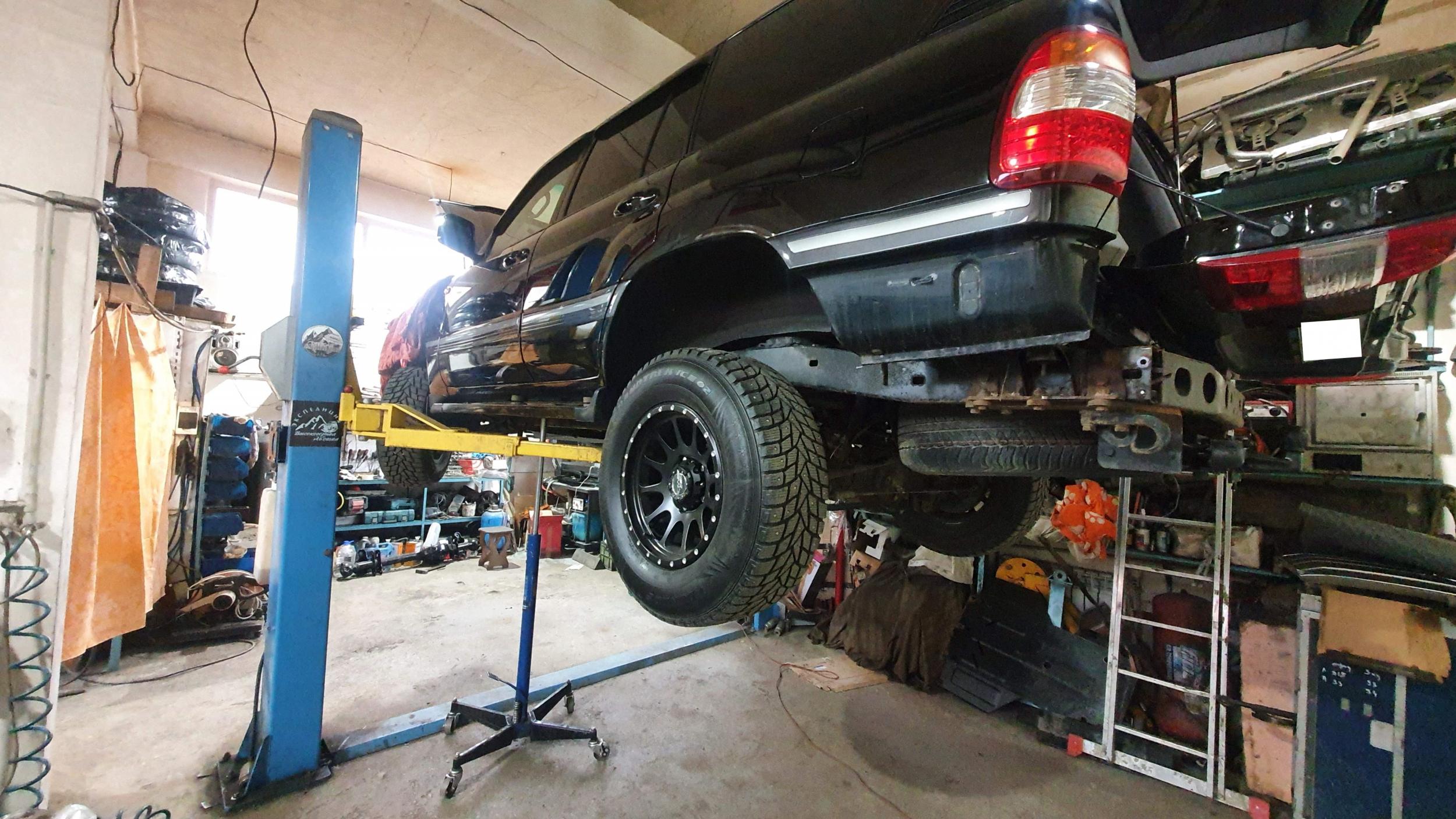

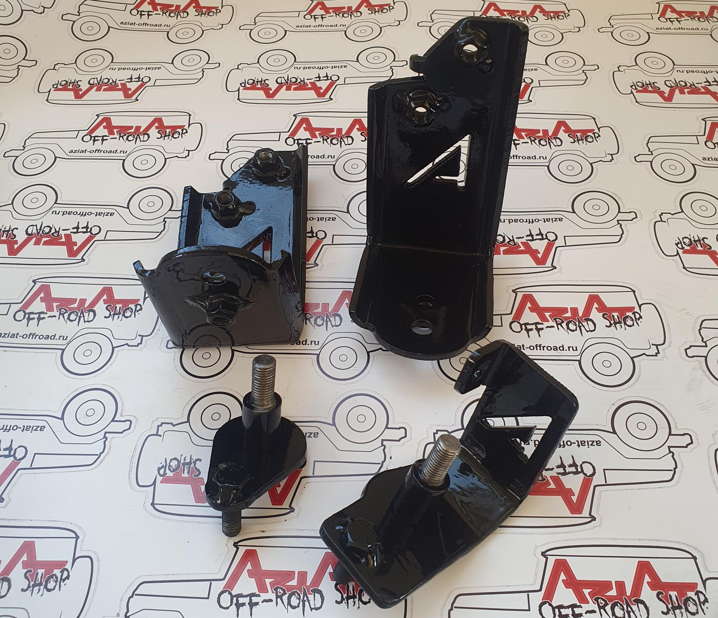

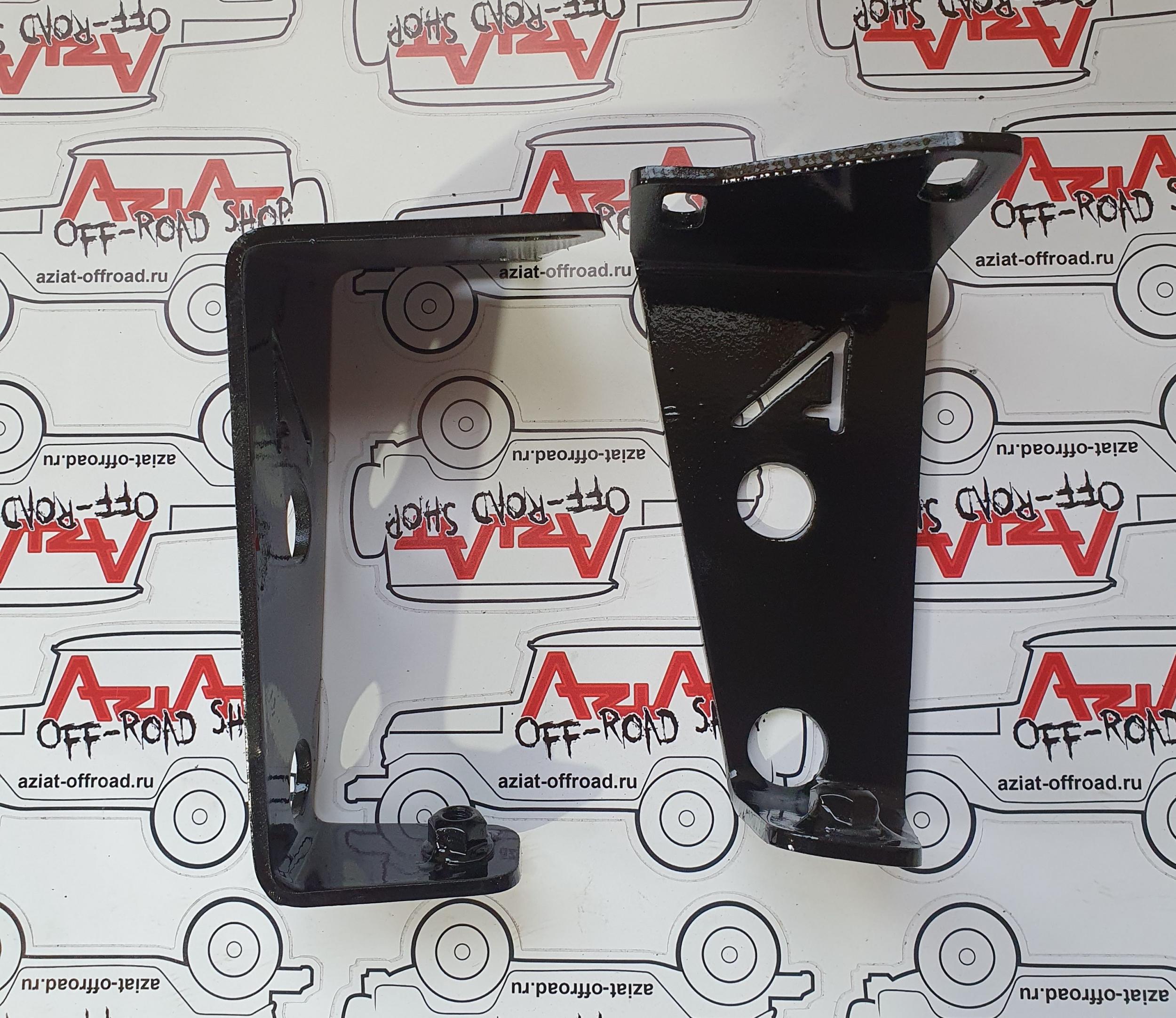

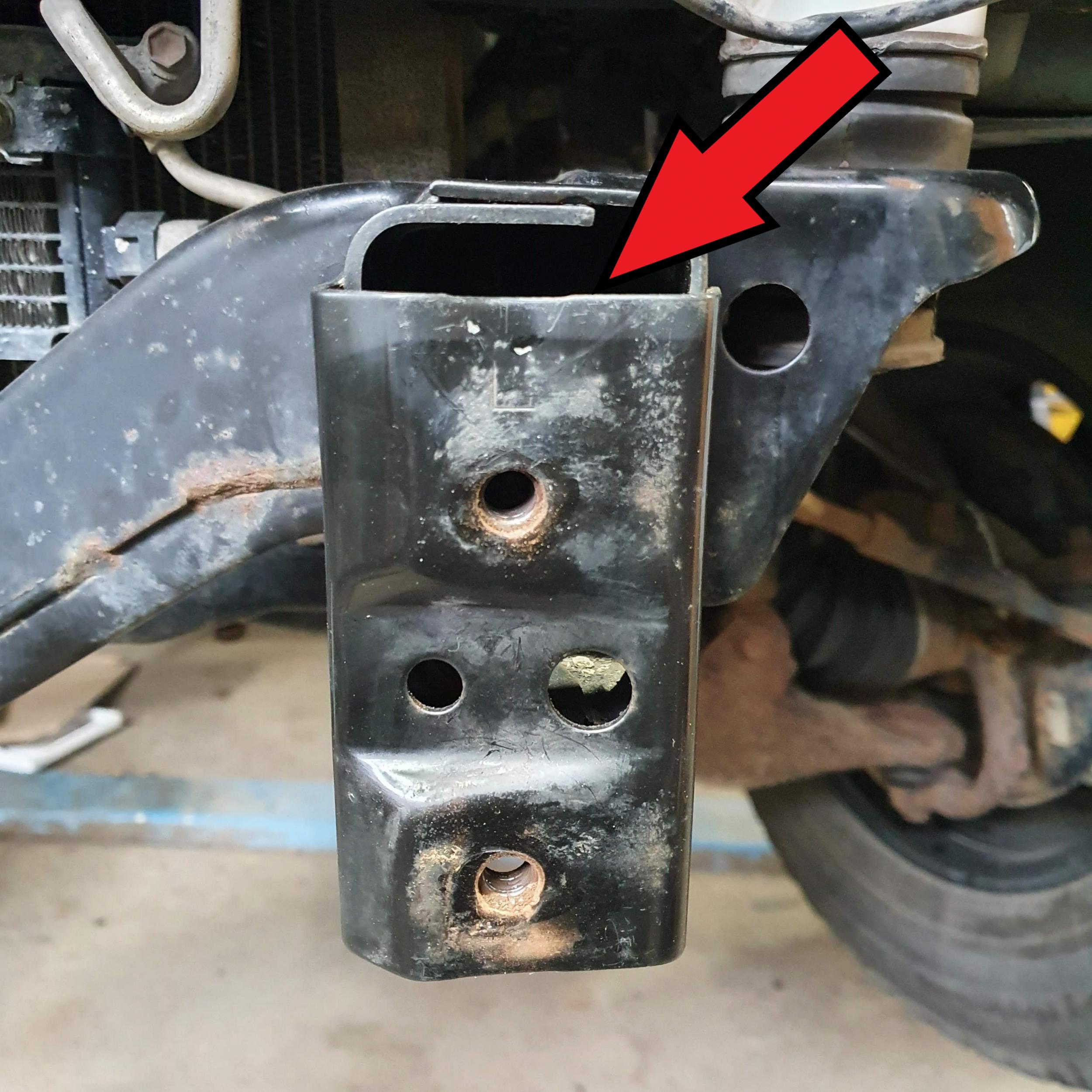

Круто! Но что эти 3 см дадут? Теоретически можно преодолеть брод (не колею) на з см глубже, но получить бОльшую валкость в поворотах... Ну, в каждой избушке свои погремушки, раз клиент платит, почему нет...
  • Откуда: Томск
  • Машина: Тойота
Колесо больше на 6 см влезет, а это почти 3 дюйма , при копеечных затратах, весь основной вес в агрегатах и раме.
 Чем городить лифт подвески проставками не понимая как это работает, проще сделать бодик на родных элементах.  Центр тяжести останется на месте в отличии от ,, правильного,, лифта)
Изменено пользователем Алексей Гапонов
16 минут назад, shkultin сказал:

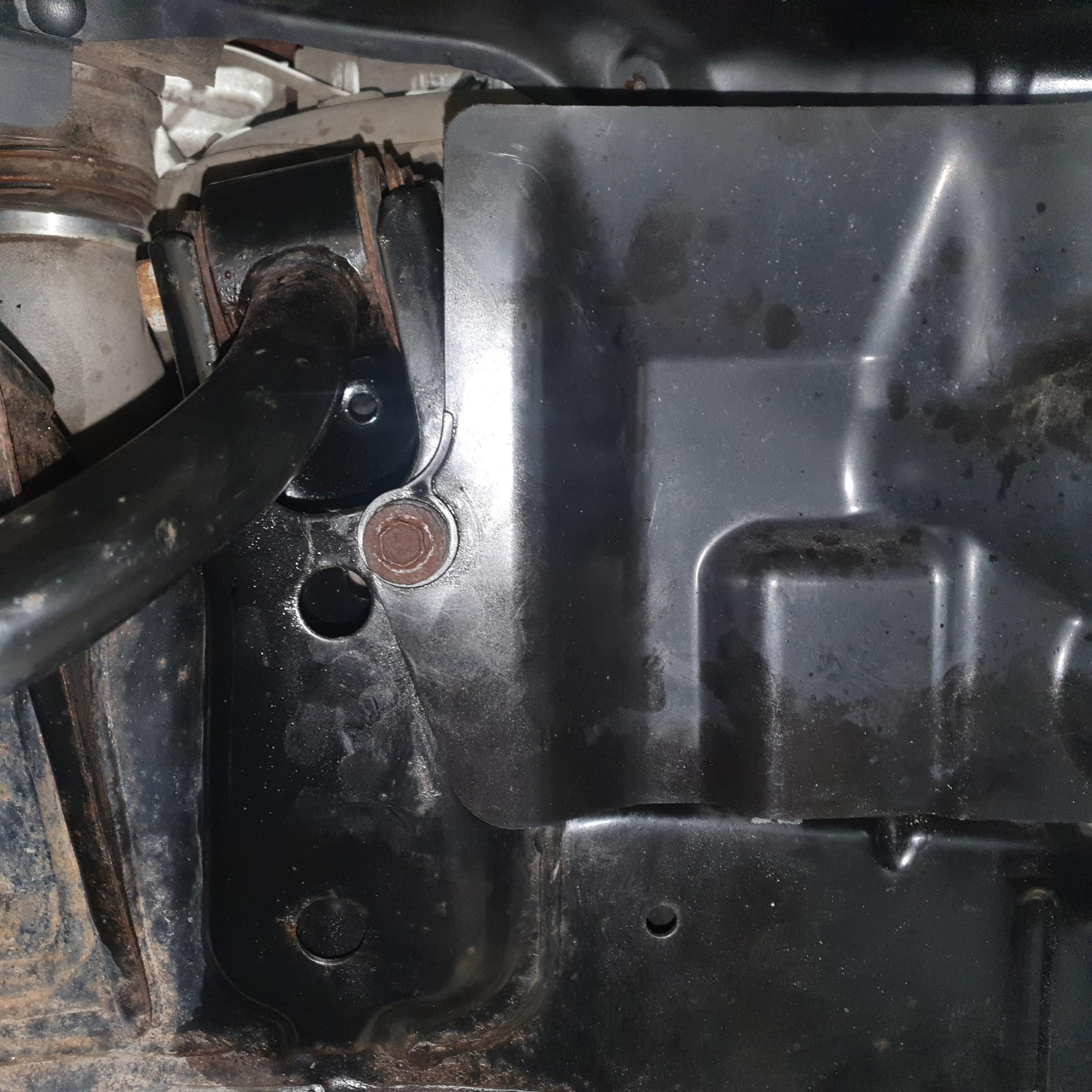

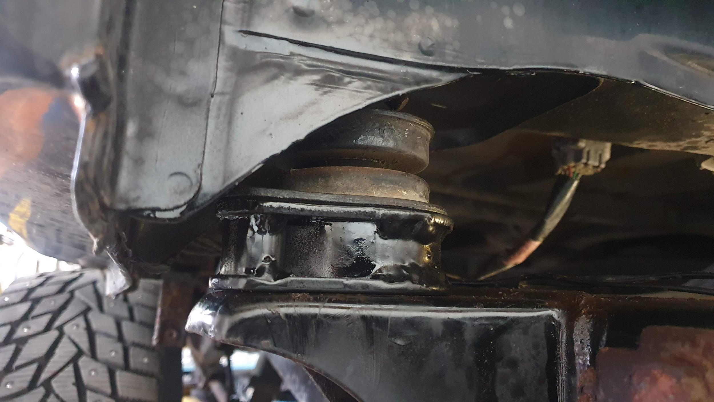

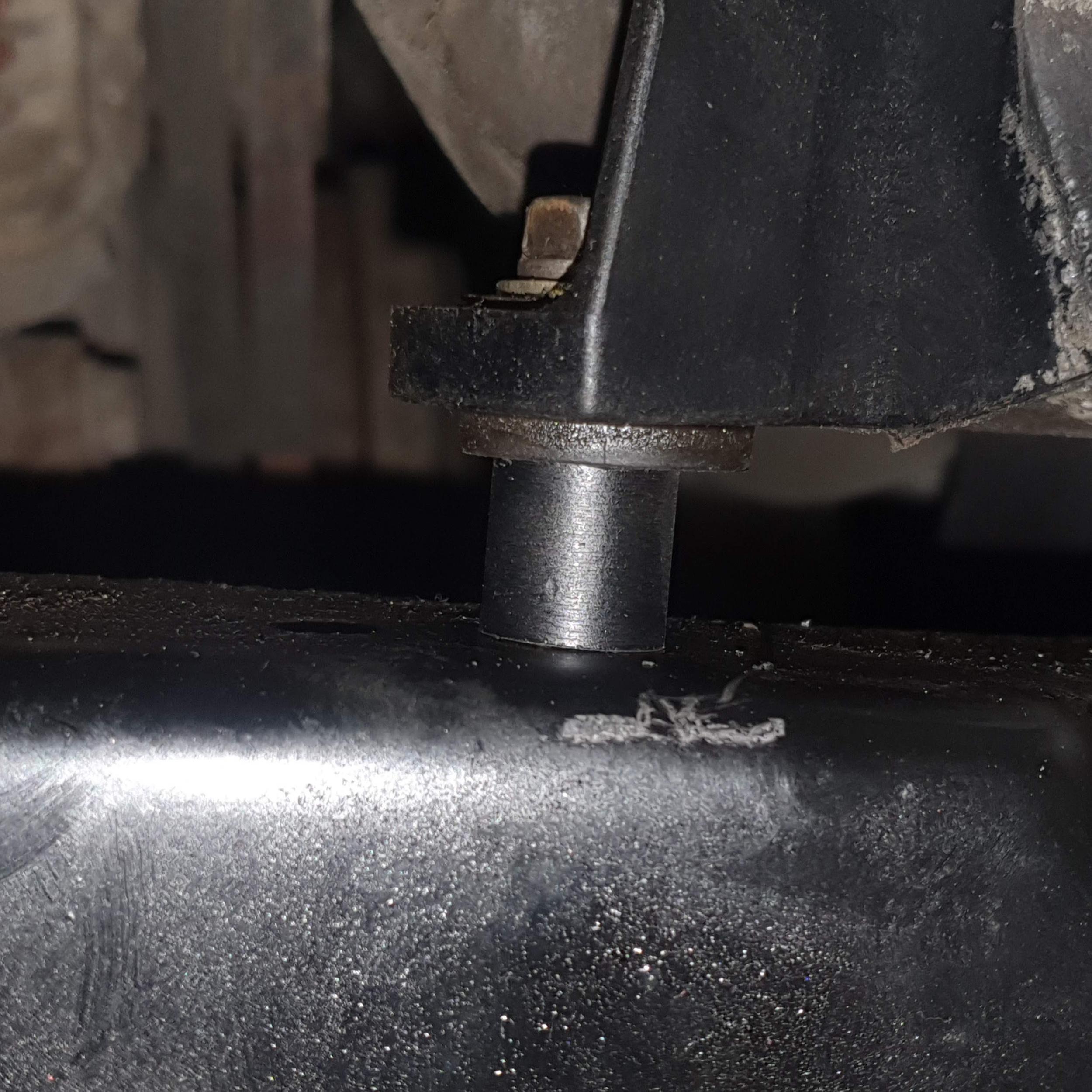

Данный автомобиль с асфальта врядли сьедет когда .  А болик сделали , чтобы  красивые диски ( слова хозяина авто) поставить на машину. Они с вылетом 0 и колесо цепляло за арку колесную при поворотах. Мы пытались человека отговорить , но не получилось.
По поводу что дают сантиметры .
Подвеску 100 ки безболезненно более 2 дюймов лифтовать не получится. А если сделать бодик 2" и подвеску 2" , то на родных дисках можно уже 35е колеса поставить. А это уже и броды и колея другая.
Изменено пользователем AZIAT

Колесо больше на 6 см влезет, а это почти 3 дюйма , при копеечных затратах, а весь основной вес в агрегатах и раме.
Это понятно, это уже подготовка машины к нормальному бездору, там уже не копеечные затраты, лебёдку хоть одну поставить надо, да и резина с дисками тоже не бесплатно. А просто так на 3 см поднять и дальше по асфальту кататься...:think:
@AZIAT чуть раньше меня написАл. Понятно, в принципе я о том-же, хозяин дуркует.

3 минуты назад, shkultin сказал:
Как говорится - каждый дрочит так как он хочет.  В данном случае это хотелка хозяина авто, нет смысла искать в ней какой то логики.
Нам лично интересен технический момент.

Я больше про то что многие стесняются бодика, считая это пережитком из прошлого когда ничего кроме хоккейных шайб не было) предпочитая ставить разноцветные китайские элементы в подвеску под разными  звучными брендами))
У Уважаемого AZIATa,   думаю была возможность прокатиться на стоковых машинах с проставками в подвеске и с проставками под кузовом, интересно мнение)
17 минут назад, Алексей Гапонов сказал:
На разных машинах ездил - ощущения от " А что , неплохо" , до " Ох ,ё !" . И тут не столько от типа лифта зависит , сколько от его исполнения и применения комплектующих.

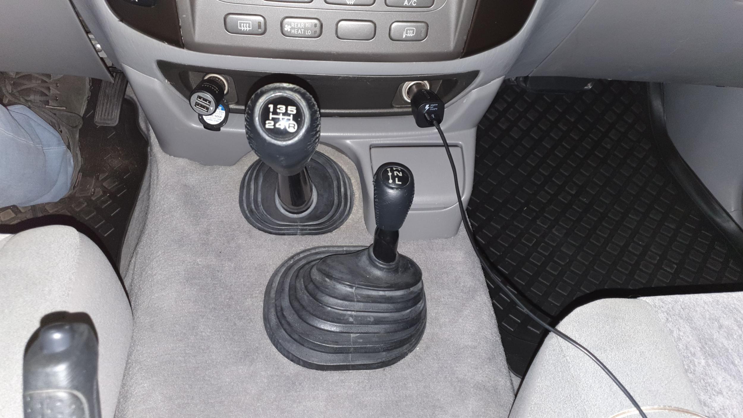

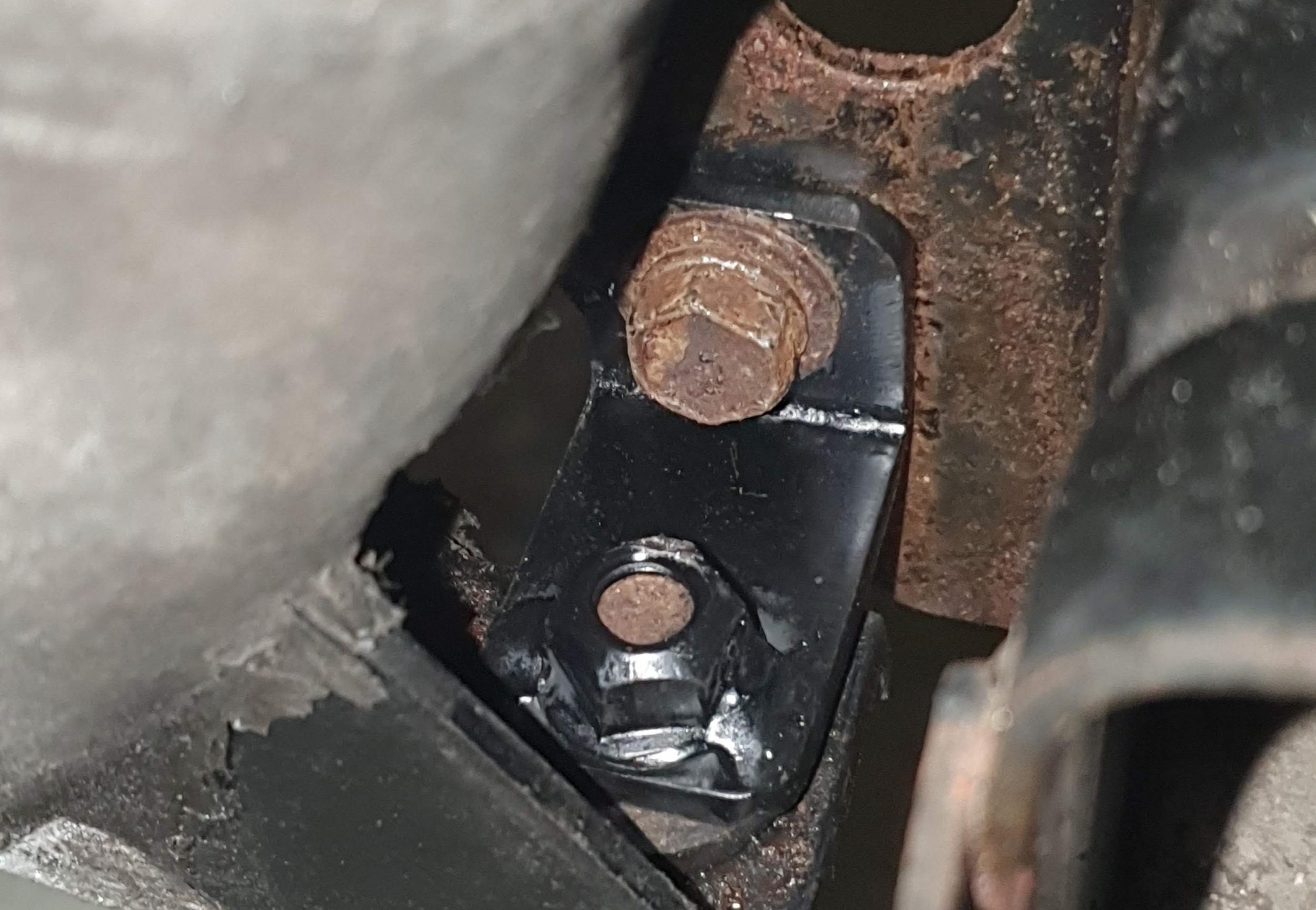

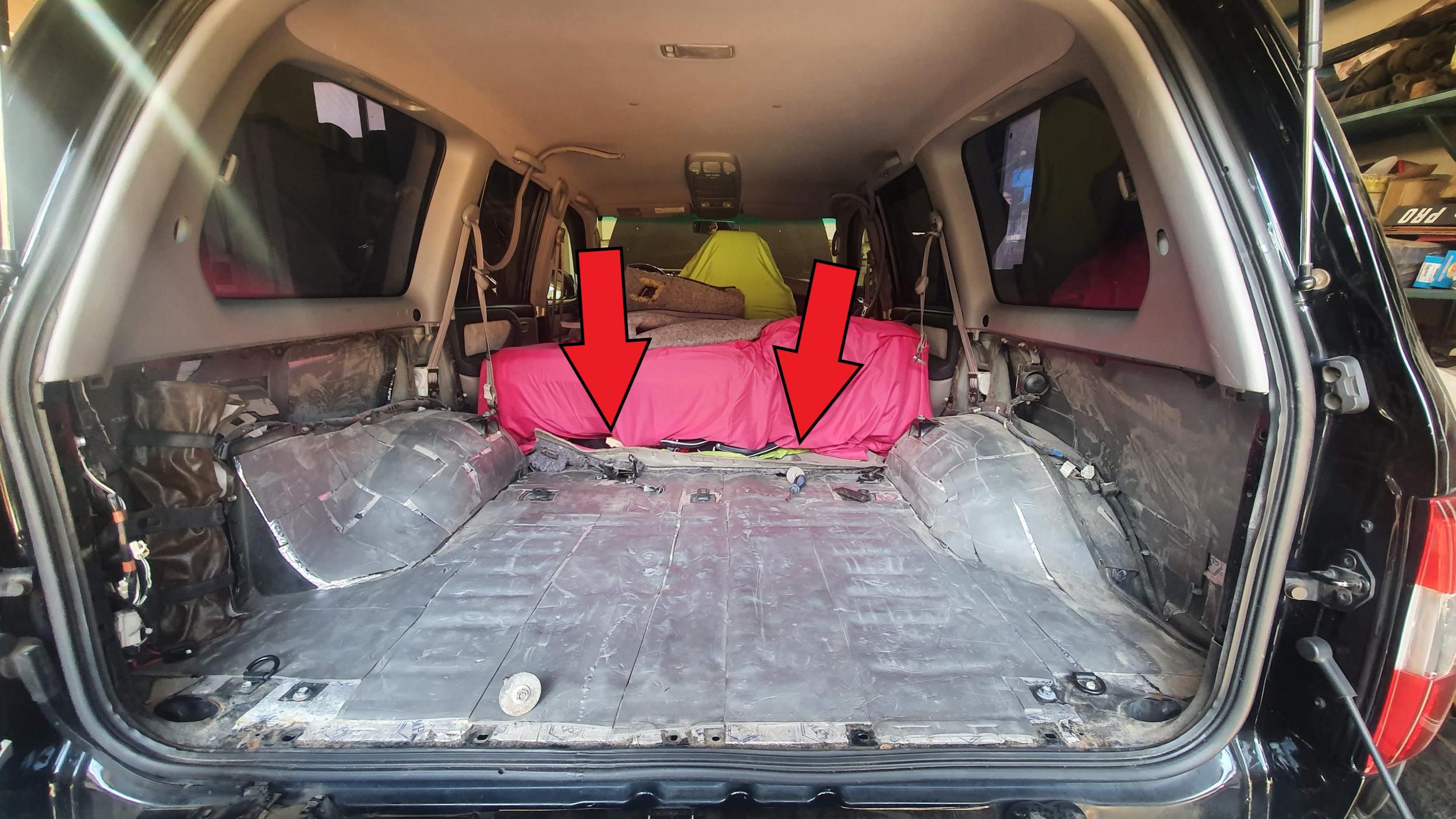

  • Машина: 80-ка 91 года СТД
Вопрос по технической части.
Пыльник рычага КПП является одновременно и пыльником салона. Одним словом, это два в одном.
В случае лифта кузова как это решили?
5 часов назад, Knyaz-vovan сказал:
Вообще ничего не делали . При 3 см лифта в узле ничего не изменилось , специально проверили. Думаю и при 5-6 см тоже ничего не потребуется делать с пыльниками . А вот рычаг возможно прийдется гнуть, чтобы при переключениях он в кузов не упирался.  Помню , когда еще раннера своего так лифтовал , то гнул рычаг , так как не получалось заднюю включить.
