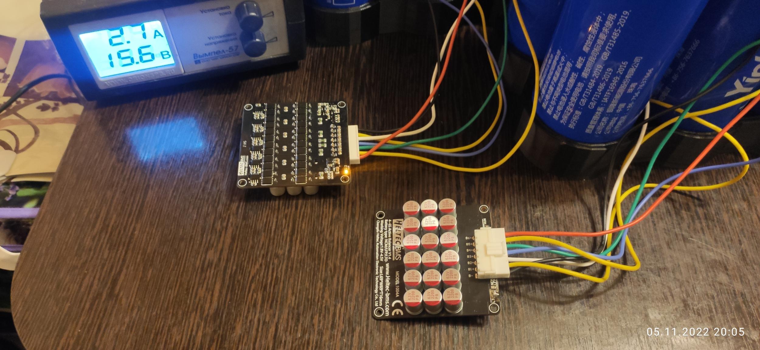

Пох, уже стоят активные, разбега по ячейкам нет

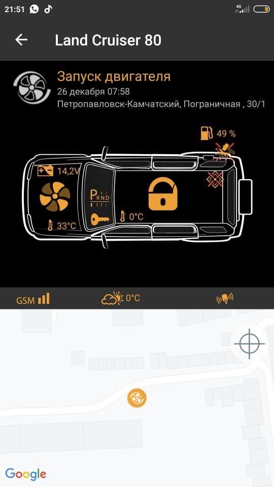

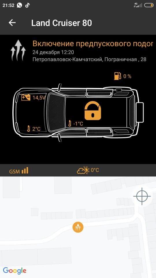

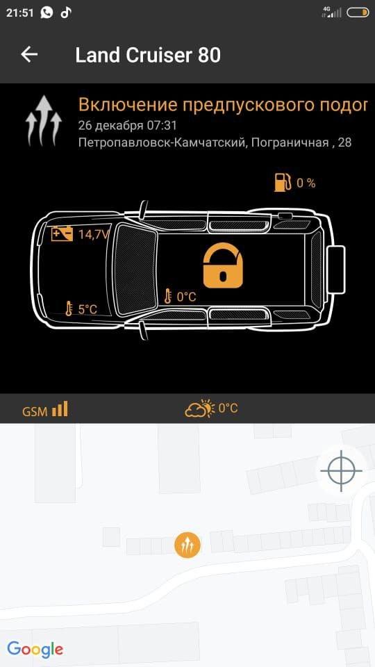

Хозяин авто скинул несколько скринов с приложения от сигналки.
все фото подписаны, все вполне ясно.
24 декабря, вольтаж после простоя в течении недели с включённым активным балансиром.
E05BBE1D-E1B9-4146-BE2D-61D5FADA8DF5.thumb.jpeg.d434ae5210fa3127926af3d11a9b6880.jpegA9D2004C-F54D-4611-B7DC-7E4FBE3DF5AC.thumb.jpeg.45d4941048e256688917db685486516f.jpeg
26 декабря
скрин сделан в момент запуска, просад от работы стартера85EDDAB0-B38A-42FD-853E-F101D36FB378.thumb.jpeg.c2e36d138fd6d94203a30a3570d074db.jpeg
Все наглядно видно.
