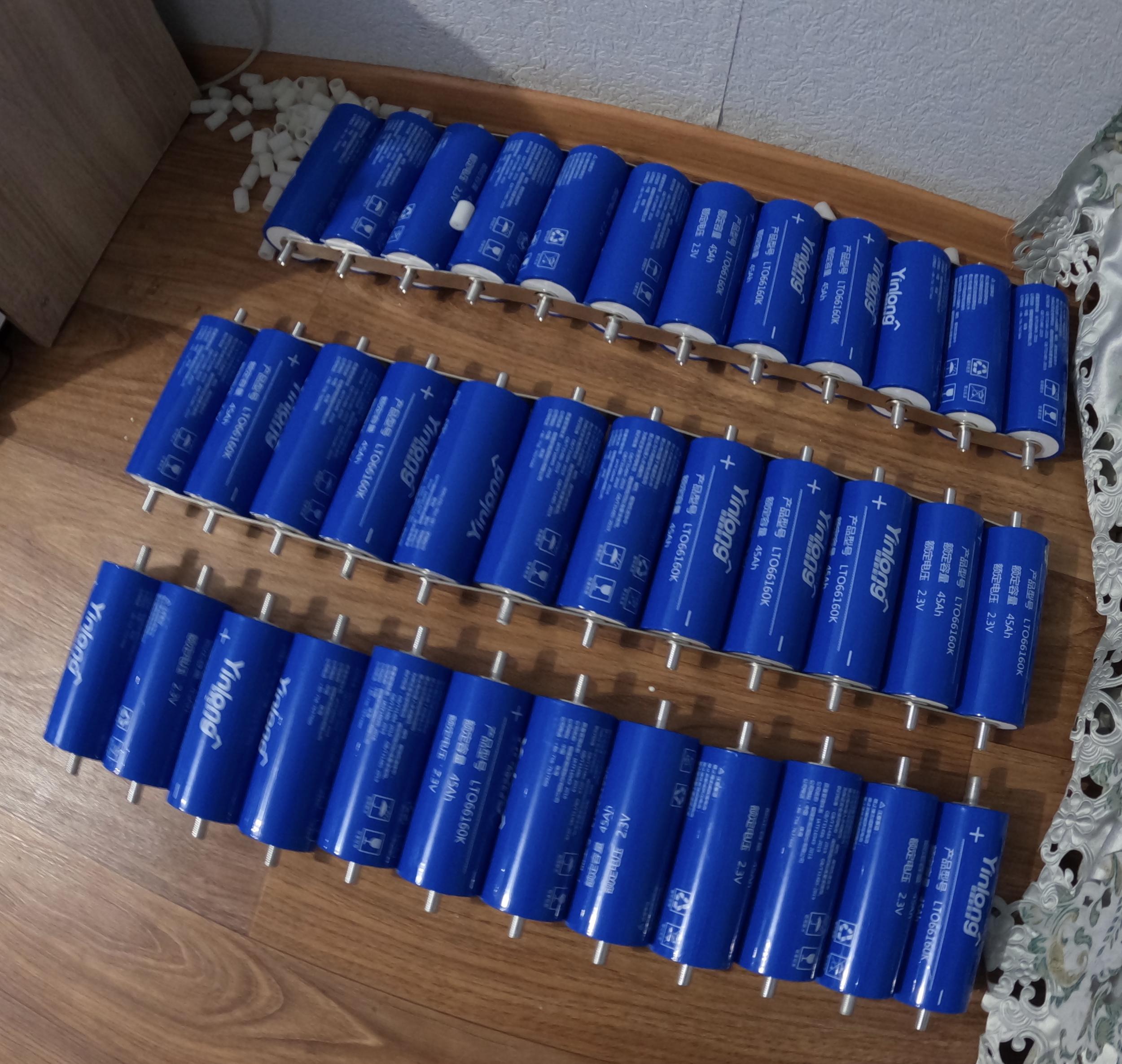

    Титанат под капотом полтора месяца. За все это время не вылезло никаких нюансов или проблем. Вся электрика работает бодро и весело на поднятом напряжении.
    Из плюсов, десять минут работы двигателя компенсирует практически суточную работу холодильника. Заряд восполняется очень быстро.
    Жесткие тесты будут по возвращению из отпуска в октябре.
    перед месячным простоем авто решил снять аккумы и проверить на разбег.
    Из 12 лишь пара просела на 0,05В, остальные +-0,02. Активные балансиры на подходе, так что и это не будет проблемой.

    Почти четыре месяца на титанате под капотом.
    Авто для поездок по выходным. Два месяца катались, месяц простоя на стоянке, несколько поездок и снова пара недель на стоянке. Аккумы не просели по току, в покое держали свои 14,5В.
    Сегодня снял их для установки балансиров, зарядки и проверки состояния.
    Установил, качнул до 15,5. Балансир зажег диоды сигнализируя о работе.
    72993F75-08B6-4D4D-A733-0E0784C4BCB0.thumb.jpeg.1b4d3a0fa391bbc392603ab6f99623c9.jpeg096814FB-3CE0-4AD7-A14A-8DC95D48F0B0.thumb.jpeg.80deafb59a9d7b8c202405ccd91c6aea.jpeg2694E156-25E6-443B-9F8F-D3E83C6BCD33.thumb.jpeg.baa5e40aa9b21be8ff5a578e291483d5.jpeg
    Титанат живет, работает прекрасно, возвращаться на кислоту никакого желания нет.
