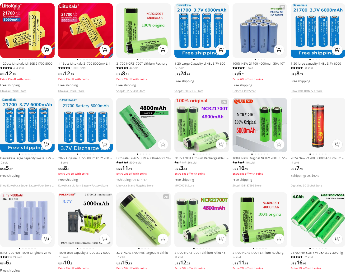

    на 21700 за реальные деньги
    Спасибо за инфу. Дай, пожалуйста, ссылку на правильный вариант 21700 на али, пожалуйста - а то там чёрт ногу сломит. Или может есть недавний отчет где-то в сети?
    • Откуда: Москва Крылатское
    • Машина: TLC60_2H, TLC60_12HT, TLC105_1HD-FTE, SachsMadAss125 8(915)3562124
    26.02.2024 в 15:05, ebabkin сказал:
    В Москве беру у проверенного продавца.
    • Откуда: Новосибирск, Академ
    • Машина: Prado 95, 5VZ, AT, 33''. Был Hilux Surf 130, 3Y-E, AT.
    а название или фотку? там же чёрт ногу сломит

    @ebabkin, бесспорным лидером литеоионных акумов является оригинал Литокала.
