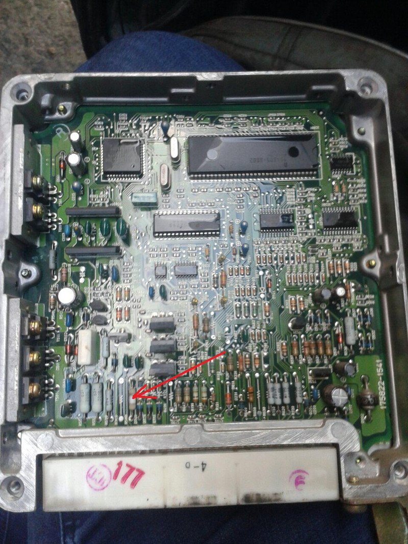

а вот стрелкой-он не подпаленый? возможно,просто плохо его видно на фото,-но проверь.,резюки-если дуба дают,-пепельными становятся..
post-7312-0-39603200-1464072419_thumb.jp
  • Машина: Тойта халюкс сурф,тойта корона премио, тойота хайс гранвия,тойота хайс региус,тойцота королла,тойота чайзер вешка,тойтоа хас булка,тойота ипсум,тойота витз,тойота виста ардео,тойота альпхард,тойота лит айс,тойота целика,митсубиси делика, митсубиси паджеро,ниссан ельгранд
 спасибо за подсказку, проверю,но уже слава богу не парюсь мозги, косу подкапотную уже отправили авиа с Владивостока кореша, осталось с Москвы клапан новый дождаться, вот кто знает этот клапан на ТНВД надо с определенной нагрузкой затягивать? динаметрическим ключом кто знает подскажите?
