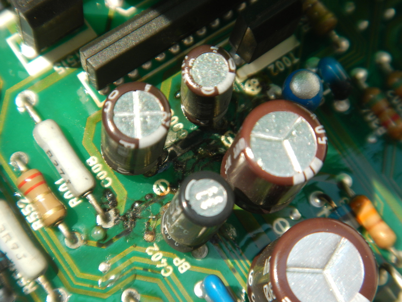

    достать "компьютер", открыть его и проверить чтобы там не было вот такого безобразия:

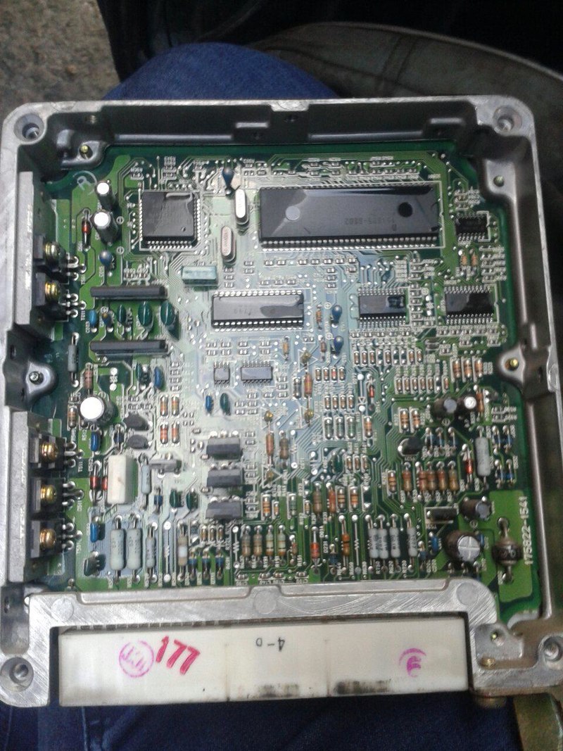

    Вскрыл мозги, вроде ничего никаких повреждений не вижу
