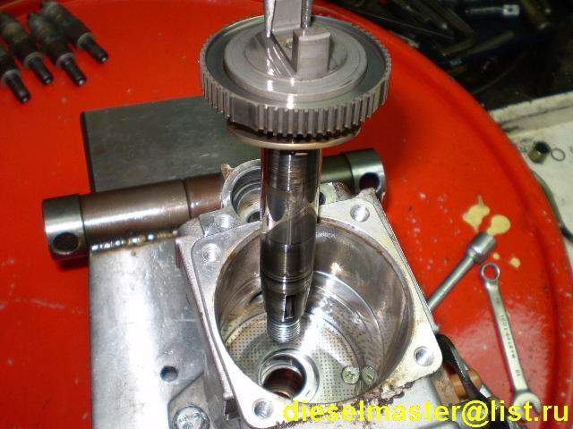

Вобщем после "недолгих" усилий (сломав пару сьёмников-выпрессовывая его вал с шестерни привода)- мы его оттуда изьяли..

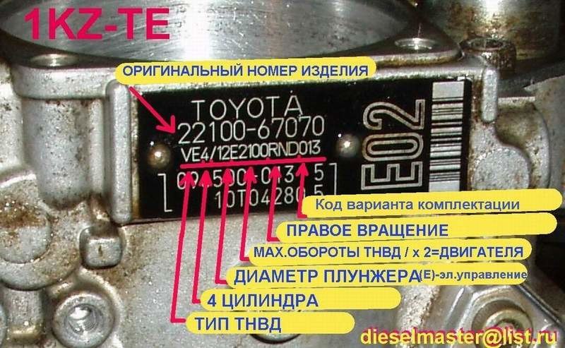

Кладём на стол этот кусок грязи-начинаем изучать что на бирке написано..
убедились что ТНВД соответствует каталожному номеру...отмываем снаружи грязь..
[attachmentid=34342] [attachmentid=34344]

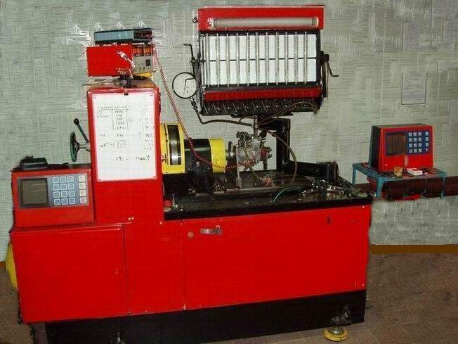

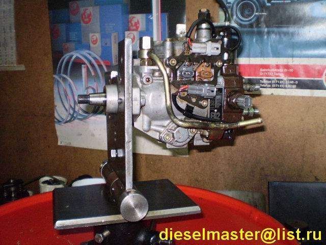

В условиях мастерской конечно лучше начать дефектовку параметров на специализированном стенде.....но это теоретически правильно...а в жизни-не всегда же он "сломан"-иногда просто ради профилактики снимают ТНВД с машины...например чтобы поменять все резинки (текёт).

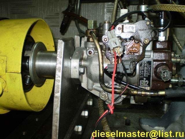

Вобщем Я его на стенд ставлю...потому как видел его "глюки" ещё на машине....(чтобы продефектовать полностью..)..вдобавок к тому что видел- под сомнением плунжерная пара -надо опрессовать..а потом всё равно разбирать!
[attachmentid=34346] [attachmentid=34347] [attachmentid=34345]

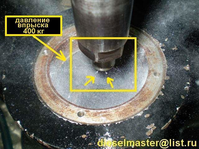

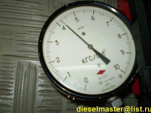

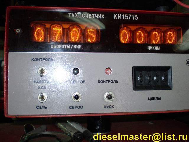

Начал дефектовку с разогрева ТНВД...замера давления плунжерной пары-нагрузив его нагрузочной форсункой при неизменных оборотах стенда =100=,равных "стартёрному пуску на машине =200=..ВСЁ ОКЕЙ !!!
далее промеряю уже давление подкачки внутри ТНВД-при =700=оборотов стенда--МАЛОВАТО БУДЕТ ! , занижено..и долго набивает.."манипуляции" с клапаночком неэффективны...насос подкачки "здох".

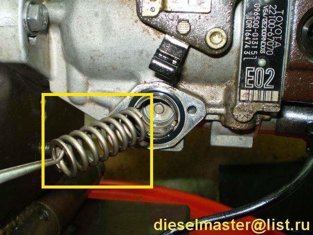

далее проверяю работу соленоида корректора УОПТ..давление в полости поршня-автомата падает как надо..до 1.5 кило.-РАБОТАЕТ.!!!
[attachmentid=34348] [attachmentid=34349] [attachmentid=34350]
На стенде все симптомы "глюка" ТНВД подтвердились..снимаем ...ставим на разборочный стенд..РАЗБИРАЕМ-ДЕФЕКТУЕМ ПОДЕТАЛЬНО.

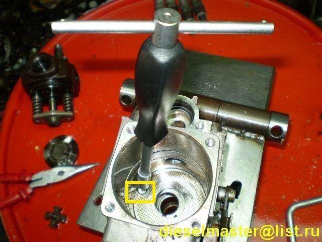

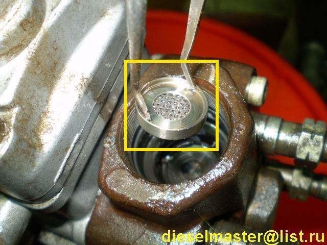

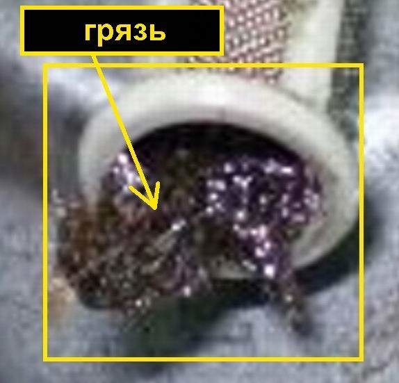

начинаем с "пресловутых сеточек"..видим грязь-но её не много,вся сетка по поверхности то чистая...(когда то порвался штатный топливный фильтр-пульнул грязи..)
[attachmentid=34351] [attachmentid=34352] [attachmentid=34353]
Про неисправность подкачки из за сеточки в этом насосе - можно позабыть !

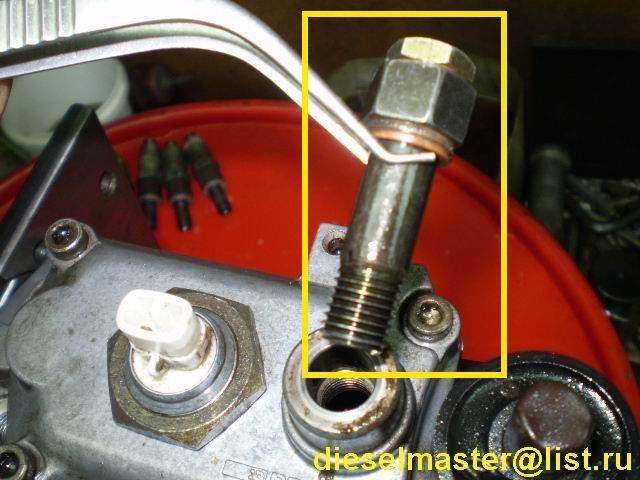

Разбираем далее-продолжаем "извлекать" ВСЕ сеточки-фильтрики..снимаем болт-клапан обратки (в нём внизу сетка а в клапане подпружиненный шарик)..и дальше снимаем датчик температуры топлива с плунжерной пары..как ни странно везде чистота (первый фильтр поймал всё и далее грязь не пустил).
[attachmentid=34357] [attachmentid=34358] [attachmentid=34359]

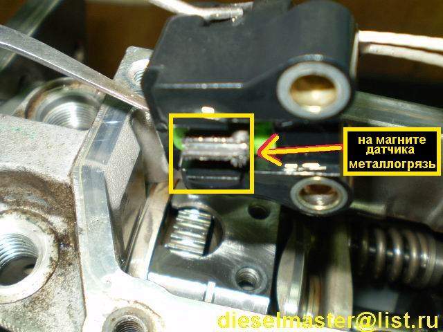

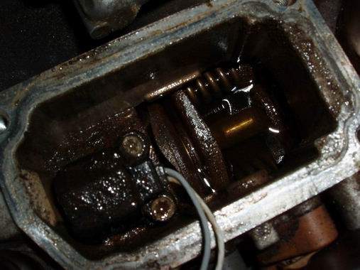

Далее снимаем верхнюю крышку ТНВД...снимаем и осматриваем датчик положения вала привода ТНВД.(на нём мелкая металогрязь налипла)..потому что у него площадка которая смотрит на зубчики магнитная.Но сигнал для ЭБУД она не"смазывала"..т.к её не много..(я видел иногда настоящий МОХ!!!..когда например кулачковая шайба крошится-металла летит к нему немерянно)..
[attachmentid=34363] [attachmentid=34364] [attachmentid=34365]

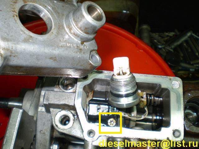

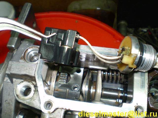

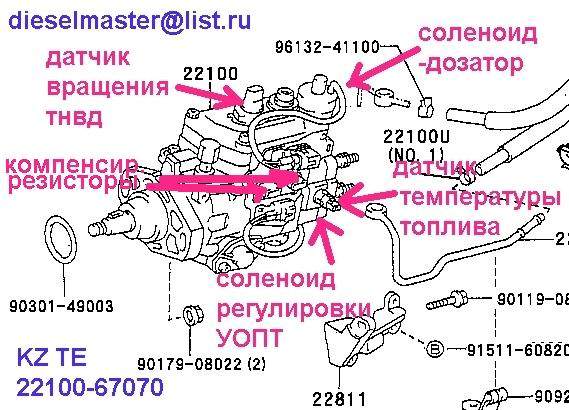

Теперь пора посмотреть чего там с соленоидом-клапаном корректировки УОПТ..который управляет давлением на поршенёк и тем самым сдвигает каретку с роликами... .снимаем сам клапан...и подпружиненный поршень...всё нормально-поршень не "закис" и не "задран"...
[attachmentid=34366] [attachmentid=34367] [attachmentid=34368]

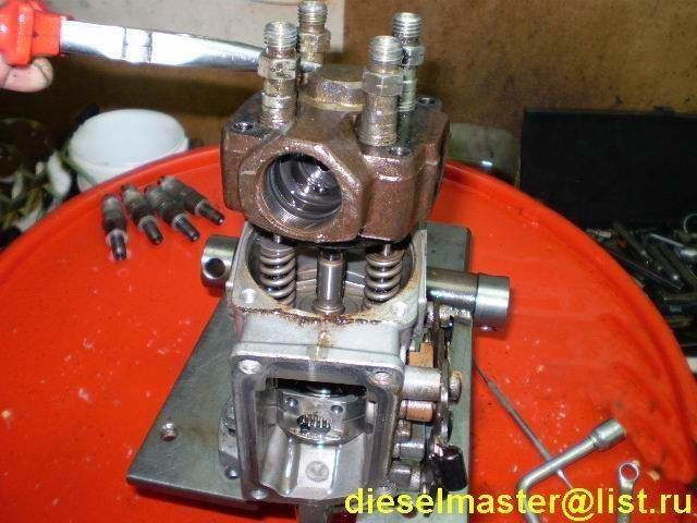

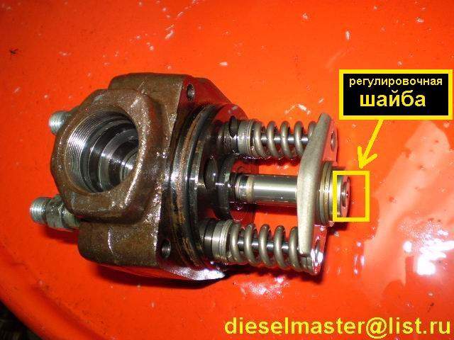

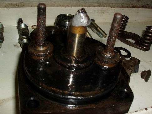

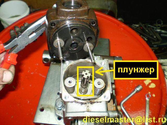

Продолжаем разбирать ТНВД далее-снимаем плунжерную пару...С ней проблем нету-плунжерный палец чистый,не корябанный...и на стенде она "продавливала" вполне приличное давление...потому бережно собираем на неё её пружинки.особое внимание уделяем регулировочной шайбе..чтоб не потерялась. (в торце плунжера стоит),и отодвигаем её в сторонку...(до сборки она просто полежит).
[attachmentid=34369] [attachmentid=34370] [attachmentid=34371]

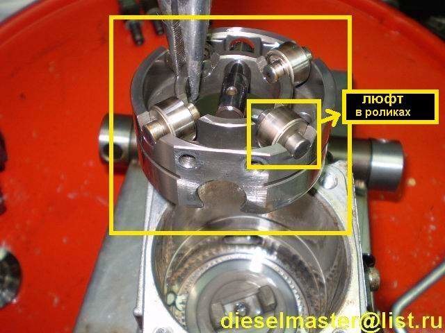

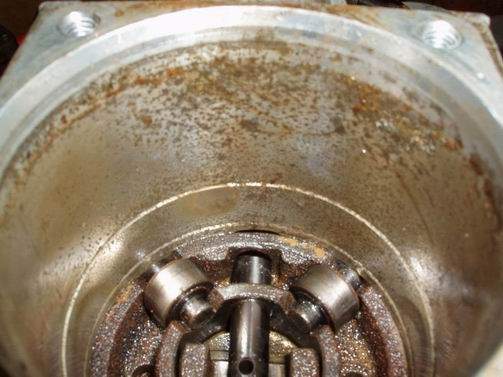

Далее вынимаем из "недр" так называемую кулачковую шайбу..(она бегает по роликам -приводя во вращательно-толкающее движение палец плунжерной пары)...осматриваем и видим на ней повреждение-(отсюда и "мохнатые опилки" на датчике положения были..)-под ней стоят ролики-они как не странно ещё не покрошились-значит недавно начала.. (устал металл или ударная нагрузка из за люфтов в роликах)..однозначно всё менять и шайбу..и ролики ! а сама кулачковая шайба приводится во вращение от вала через "крестообразную шайбу"..
[attachmentid=34373] [attachmentid=34374] [attachmentid=34375]

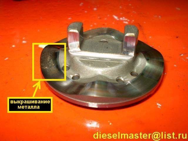

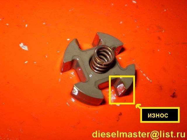

Вынимаем "крестообразную шайбу"рассматриваем...на ней, на рабочей поверхности "усталостный" износ...(однозначно тоже под замену)..далее вынимаем каретку в сборе с роликами (шплинтик ! с "поводка" вынули из неё когда снимали поршенёк коррекции УОПТ)...расматриваем каретку-не треснута ли и тд...далее вынимаем ролики-видим приличный люфт в осях.(нормальное явление-это от времени..нагрузка то значительная)..
[attachmentid=34378] [attachmentid=34379] [attachmentid=34380]

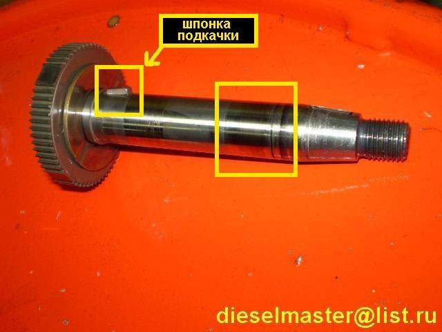

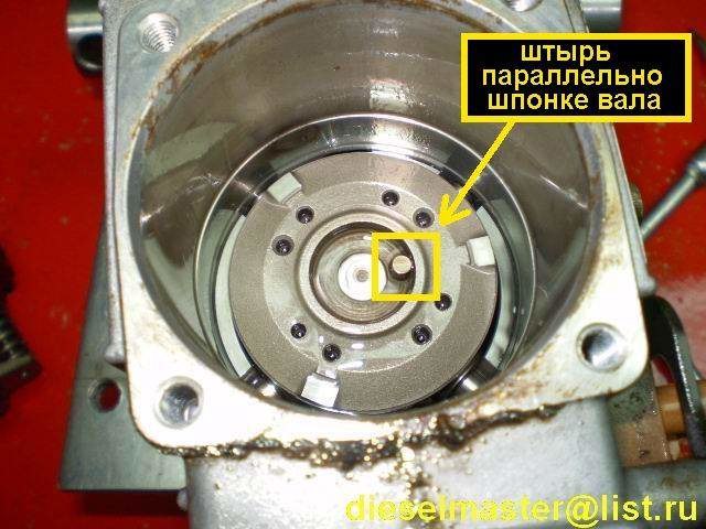

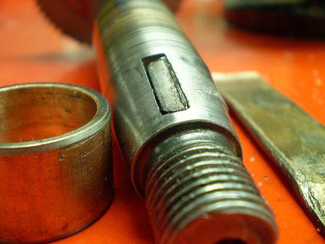

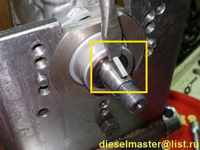

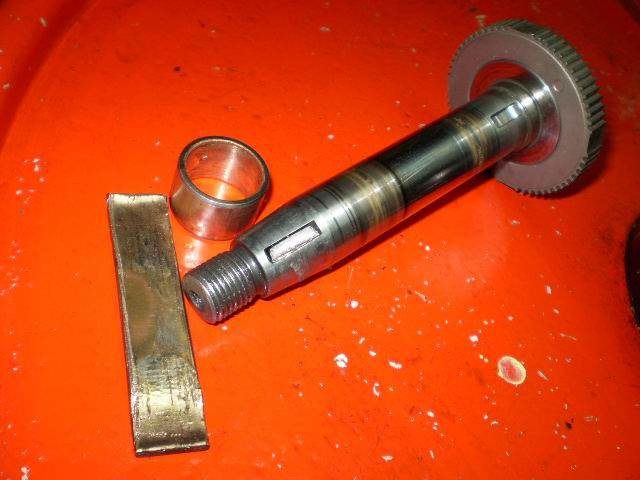

Далее снимаем шпонку с приводного вала ТНВД...и вынимаем вал...осматриваем его...обращаем внимание на его рабочие поверхности (нет ли износа..задиров-и какую канавку сальник натёр риску..потому если вал будет использоватся опять-сальник забьём поглубже..сместив с изношенного места)..В данном ТНВД вал "нормальный"-потому убираем его в сторонку (до сборки).,не потеряв "маленькую" шпонку для насоса подкачки.
[attachmentid=34381] [attachmentid=34382] [attachmentid=34383]
Далее ударной отвёрткой (по другому не пробуйте-бесполезно..провернётся)отворачиваем 2-а болтика крепящие крышку насоса "подкачки" ..снимаем её,и достаём оттуда сам насосик с лопатками и его элипсную обойму...
[attachmentid=34384] [attachmentid=34385] [attachmentid=34386]

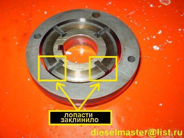

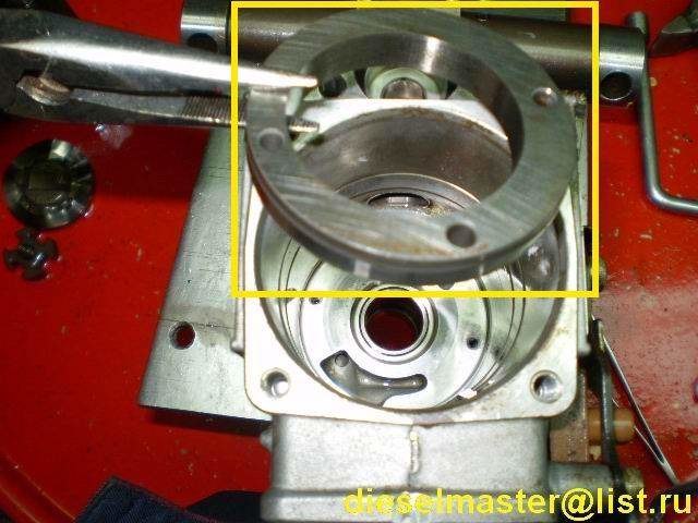

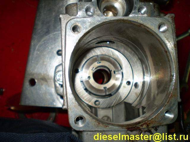

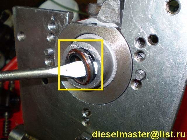

Далее внимательно осматриваем шайбу насоса-в данном случае у него немного завальцевало 2-е лопатки (потеря подвижности-они закусываются)..ОДНОЗНАЧНО-МЕНЯТЬ !!!..в общем то именно это Я проверяя ТНВД- на стенде и предполагал..оно и подтвердилось.

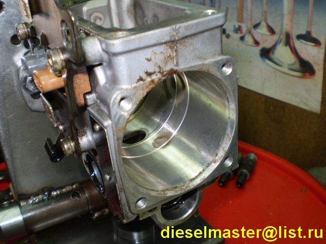

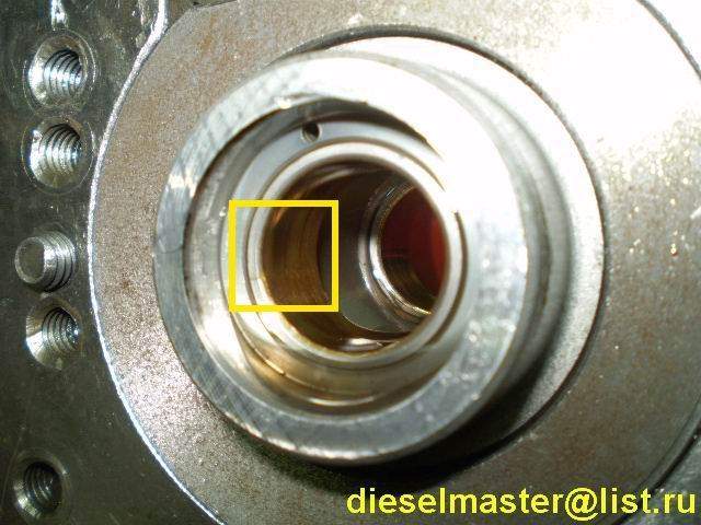

Далее снимаем сальник .. и осматриваем 2-е втулки в корпусе (для приводного вала ТНВД)..нет ли задиров и вставив смазанный маслом вал-проверяем люфт...В данном случае он незначительный-потому перефтуливать корпус нет необходимости.
[attachmentid=34387] [attachmentid=34388] [attachmentid=34389]
Далее промываем-продуваем корпус ТНВД....

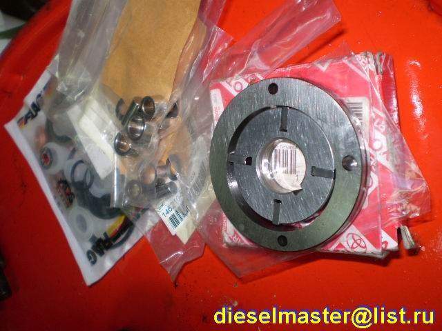

Достаём из "шкапчика" необходимые зап/части...
И.. > ВНИМАТЕЛЬНО СОБИРАЕМ ВСЁ В ОБРАТНОЙ ПОСЛЕДОВАТЕЛЬНОСТИ.

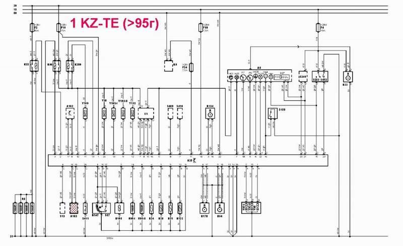

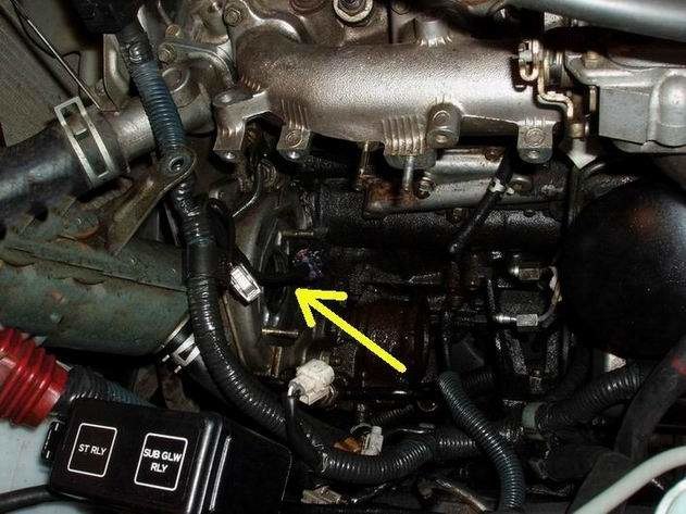

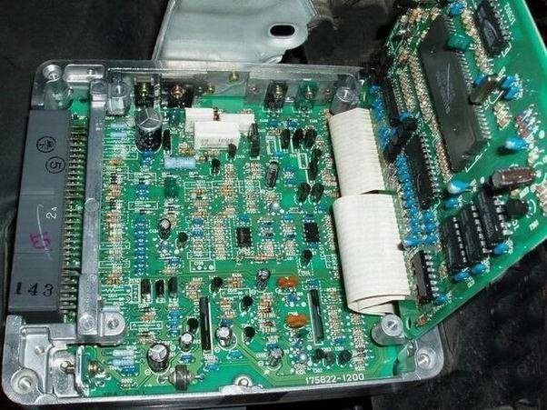

Вдогонку покажу -"обычным" людям ..(диагносты то видели сами не раз)...что управляет этим ТНВД на авто..--т.е-"МОЗГ ВСКРЫТЫЙ"-насколько всё не просто там...ну и схемку его ...для наглядности.. ph34r.gif
ЭБУД ДИЗЕЛЬНОГО ДВИГАТЕЛЯ
[attachmentid=34399] [attachmentid=34400] [attachmentid=34401]

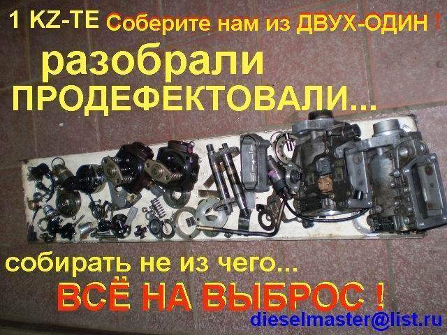

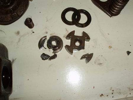

Еще немного из нашей коллекции..в одну "кучу".всё это ТНВД 1KZ-TE... - про то какие бывают поломки в ТНВД...типа что там мы обнаруживаем...и как правило это всё случалось у людей "ПРОСТО ЕХАЛ....ОНА ЗАГЛОХЛА"...
естественно это всё из за --"КАЧЕСТВО СОЛЯРЫ!..
[attachmentid=34413] [attachmentid=34414] [attachmentid=34415]
[attachmentid=34416] [attachmentid=34417] [attachmentid=34418]
[attachmentid=34419]

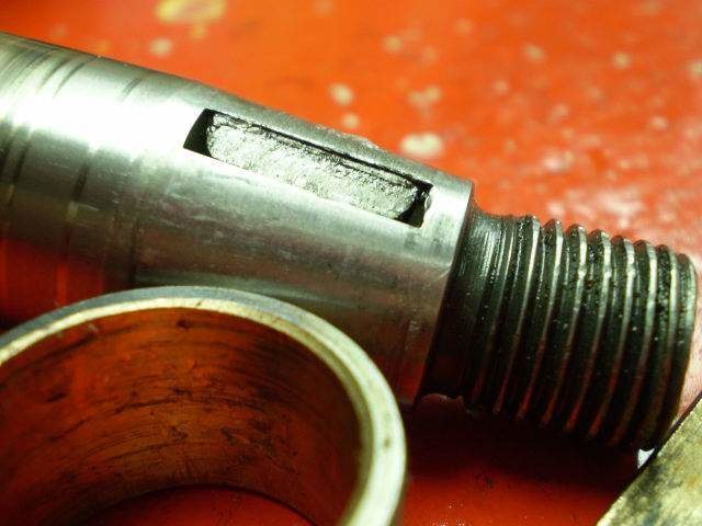

Не поместилось там..а ещё есть что показать..заклинило вал ТНВД-оборвало шпонку !
[attachmentid=34420] [attachmentid=34421]

У них разные плунжерные пары (по диаметру плунжерного пальца).
_2L-TE___d=10mm......-1KZ-TE__d=12mm...соответственно обьём впрыска будет "обрезан"-на каких то режимах нагрузки..
так же разные профили у кулачковой шайбы,разная калибровка клапана-регулятора подкачки ТНВД..

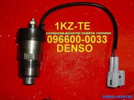

а где на фото ТНВД от KZ-TE тот самый клапан спильвалве?
и, если не затруднит (пишу абсолютно без ёрничания), номер его каталожный rolleyes.gif
  • Машина: TLC100VX1HD-FTE
клапан спильвалве..Так называют СОЛЕНОИД-ДОЗАТОР подачи топлива..
(вкручен в Плунжерную Пару.)
_________________________[attachmentid=34466]____________________________
