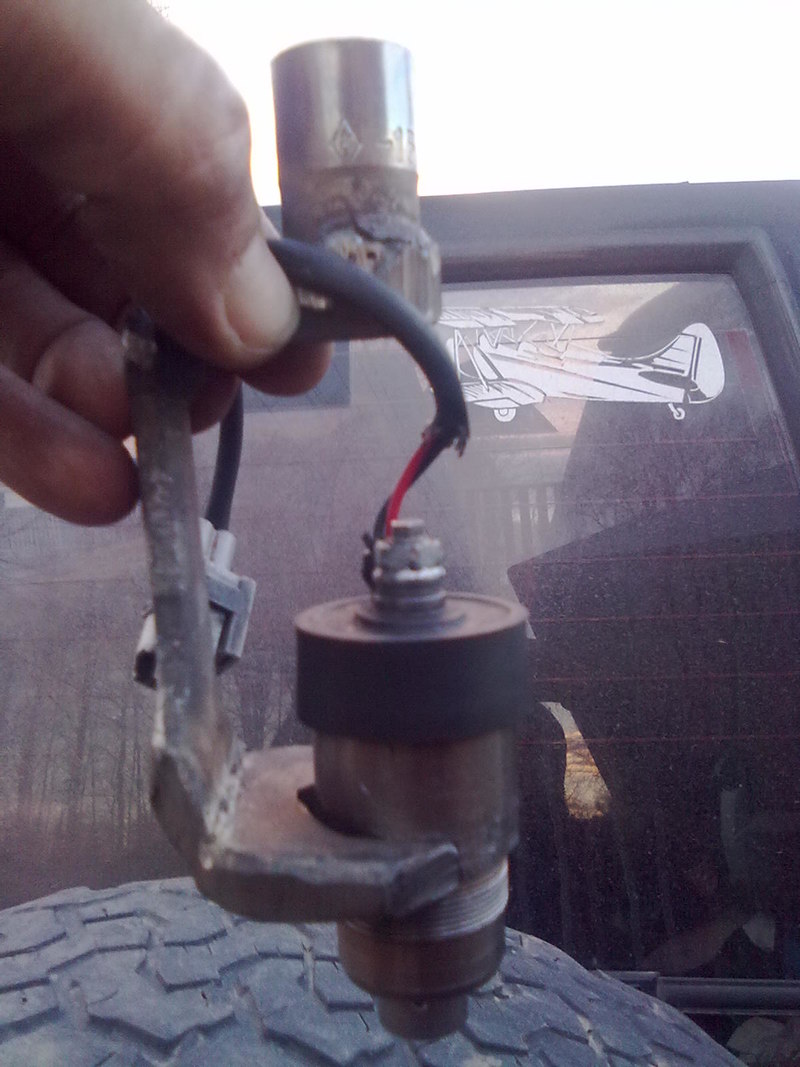

А вот на сколько миллиметров у тебя воон тот винтик над гайкой торчит?
Провода могу так влиять. Надломленные, но не до конца. Однако ты всё это чувствовать должен и при езде тогда.
А если прям реально обороты подбрасывает - так что на тахометре видно, тооо - у меня были сопли от NE (датчик оборотов в насосе) проявлялось это очень своеобразно - довольно сильные подёргивания если на месте обороты поднимать, прям прыгал мотор, а при езде ничо такого не заметно было. Ну то есть если сигнал с этого датчика пропадает в момент когда идёт подача, то до следующего синхроимпульса распознанного мозгами клапан будет закрыт, ссно подача будет выше максимальной со всеми вытекающими.
Изменено пользователем Ziliboba
Это резервный клапан. Регулировался по "плевку облачка при перегазовке и адекватному сбросу газа"!
Действительно похоже на приболевший датчик ПВТНВД! Когда фишку с него скидываешь в "недоконтакт" такие же вздрагивания.

По азбукам минимальная высота болта над гайкой ровно 3мм. Точка в которой обороты подвисают намного дальше, а точка всеобщей регулировки между ними. Толку от перехода этой границы мало - слишком много лишнего топлива на высоких оборотах.

Мужики у друга была такая ерунда с подкидыванием оборотов и плевками дыма я её вылечил, заменой SPV сначало на заведомо рабочий а потом просто купили и поставили новый!!!!!
Скорее всего в нутри SPV происходит замыкание обмоток!!!

Народ, подскажите пожалуйста номер клапана-соленоида УОПТ на 1KZ-TE ?
  • Откуда: Чебоксары
  • Машина: HiLux SURF KZN130
номер денсо 096360-0240, а номер тойоты 23010-67030.
  • Откуда: Томск
  • Машина: Toyota Hilux Surf 1KZ-TE МКПП 1995
Спасибо! А других вариаций на 1kz-te для kzn-130 точно нет? манагеры в автозапчастях спрашивают номер тнвд. даже не соображу как не снимая тнвд с авто этот номер посмотреть.

Ну это же не соленоид УОПТ, это spvalve. Соленоид УОПТ он не вкручивается, а на 2х болтах сидит..
УПС! Простите пожалста! :wow:
Как то уже привык к тому что все СПВ ищут... :russian_ru:
