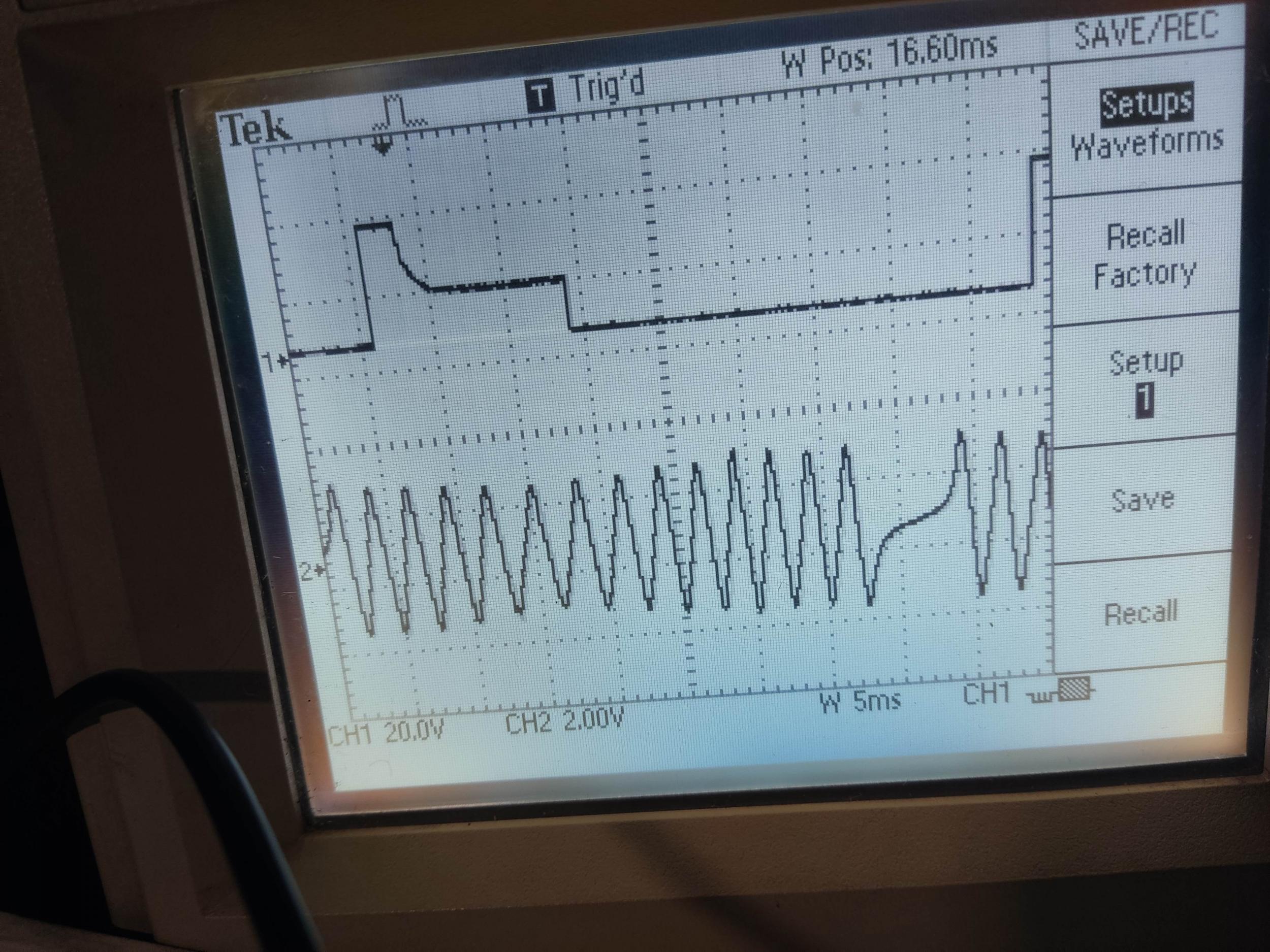

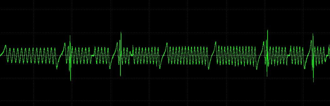

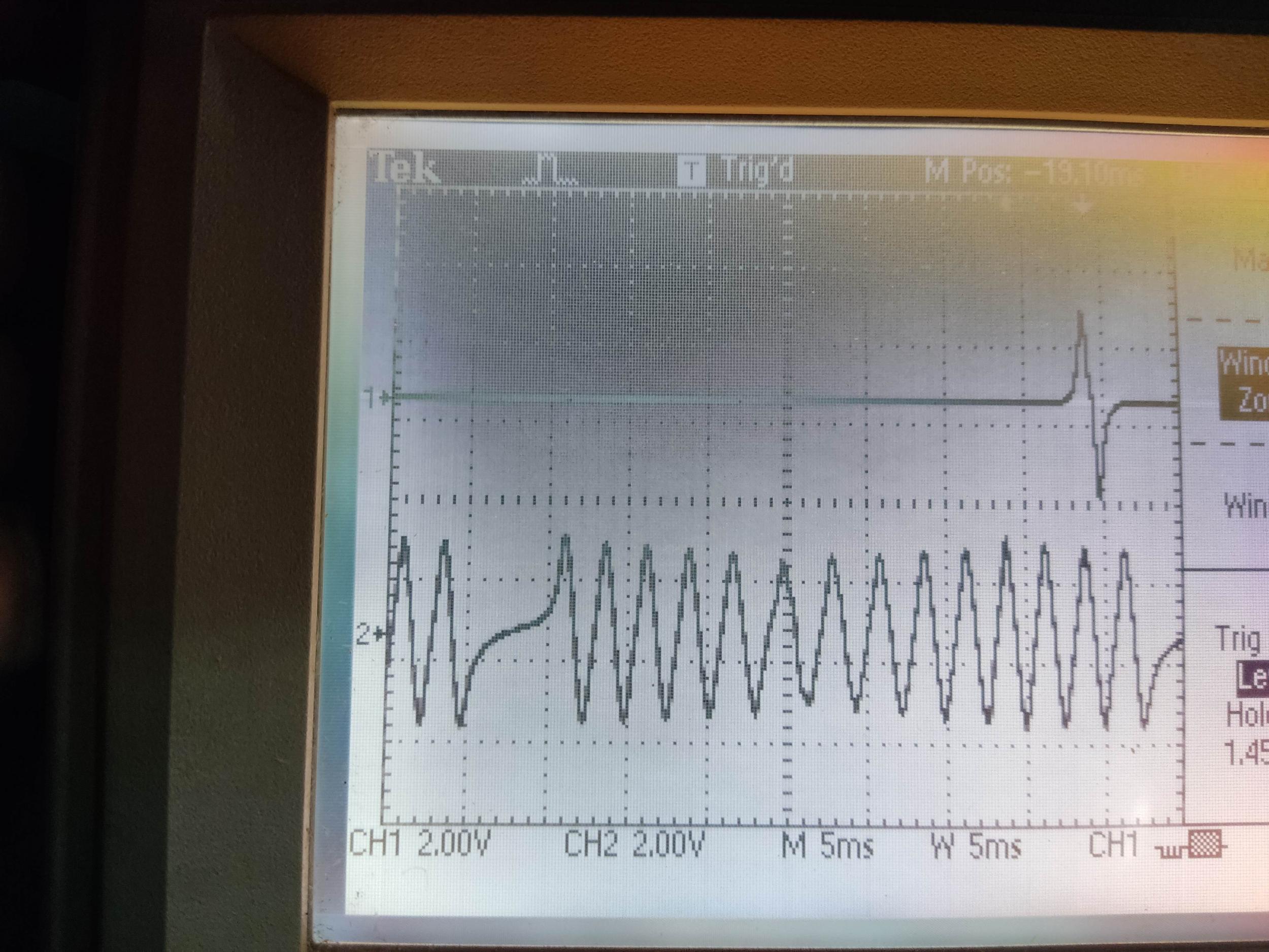

Всем привет,хочу рассказать про интересный случай.Ездил себе  KZ ездил,но как то затроил и заглох.Заводится на 2  сек и глохнет.Проверки вывели на странную осциллограмму датчика положения тнвд.Проблема оказалась проста.Есть у кого мысли?
