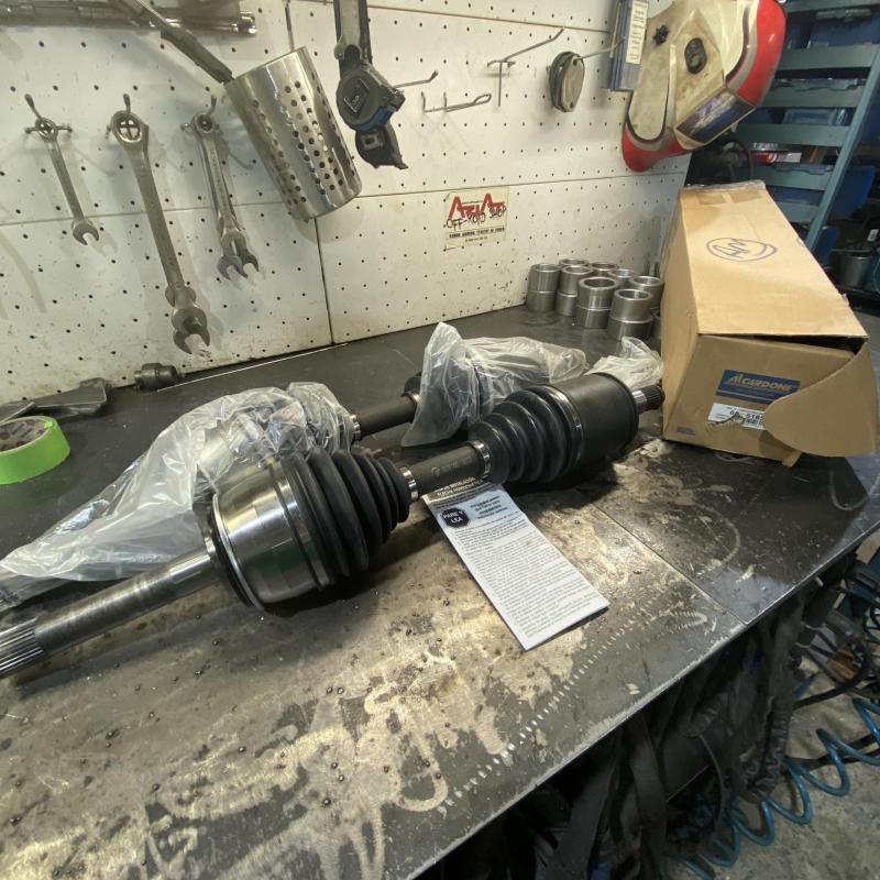

lynx тоже китай, после sat не очень хочется. Купил в итоге cardone, по цене два привода стоят как один оригинальный. В пятницу поставлю, посмотрим как встанут/поедут.

  • Машина: TLC100 VX 4,2D МКПП
У меня после установки привода Cardone появилась вибрация если внатяг от 50 до 100 км. Поменял на бу оригинал, вибрация обратно пропала. Года два назад было. Cardone брал в москве за 7 000.

Если сразу после установки появятся стуки/хрусты/дергунчики, буду пытаться менять у насиловать продавца. Всё же не копеечная деталь, должна хотя бы из коробки быть в рабочем состоянии.
