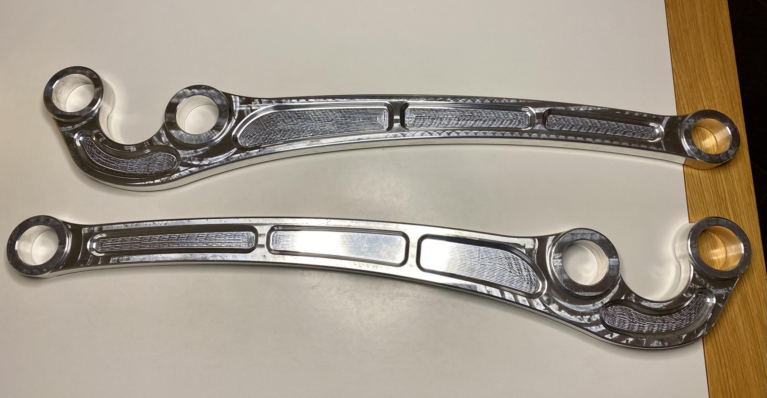

Задние кастомные рычаги готовы. Разворот моста - 5 градусов. Алюминий 7075 Т7351
Кардан и пружины в восторге.

1 час назад, Robinsons сказал:
Красота какая, я аж гуся придушил ) но ведь можно было довернуть мост переносом креплений...
:ok:
  • Откуда: Беляево
  • Машина: Тундра старая
2 часа назад, Robinsons сказал:
Разворот по часовой стрелке сделан?
Заготовка была алюминиевая плита(авиационный т.н. алюминий) советских времён?
В Латвии у Вас мелкосерийное пр-во подобных штучек наладили на станках ЧПУ?
Сколько единица вышла по цене в евро?
