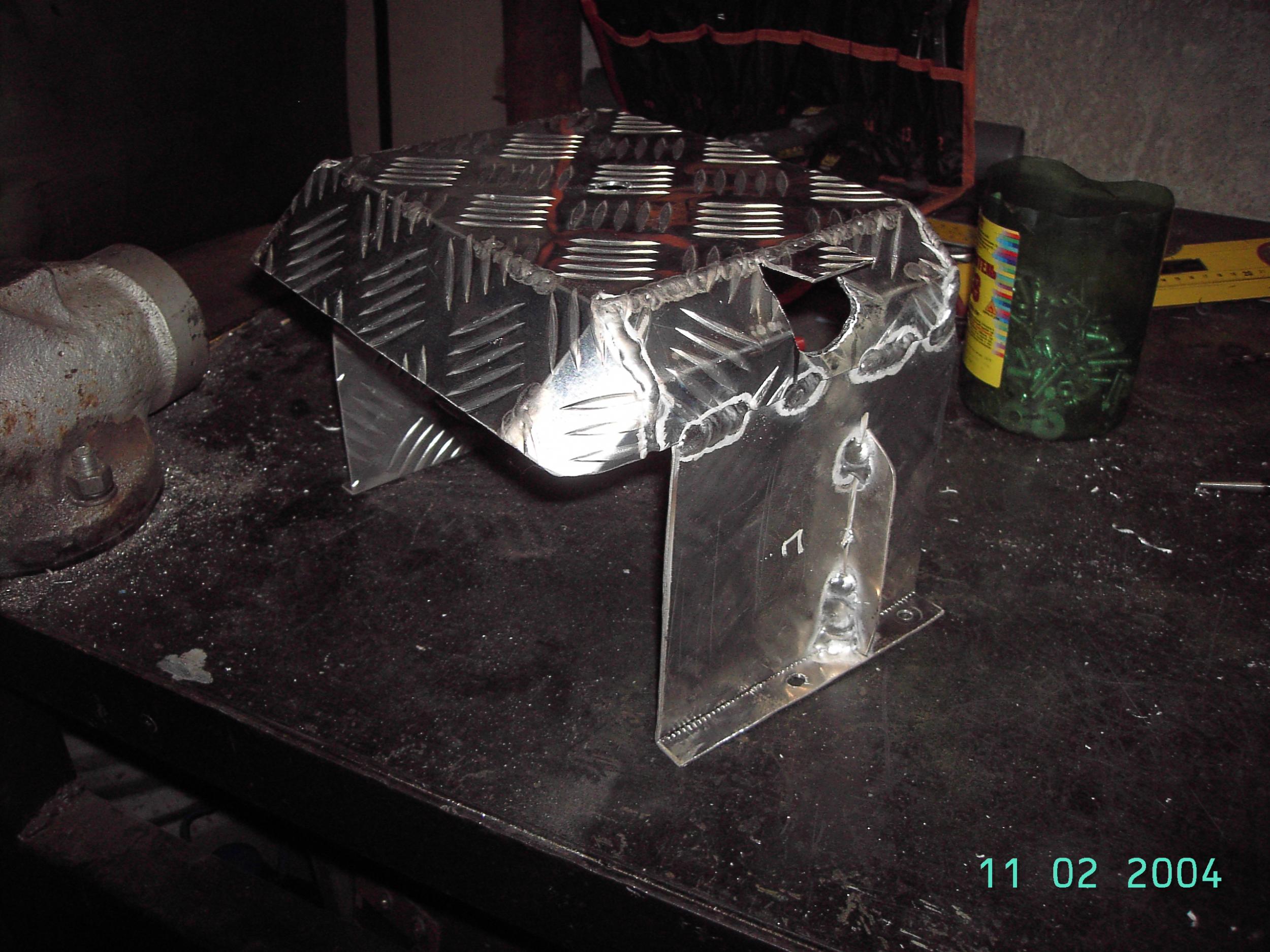

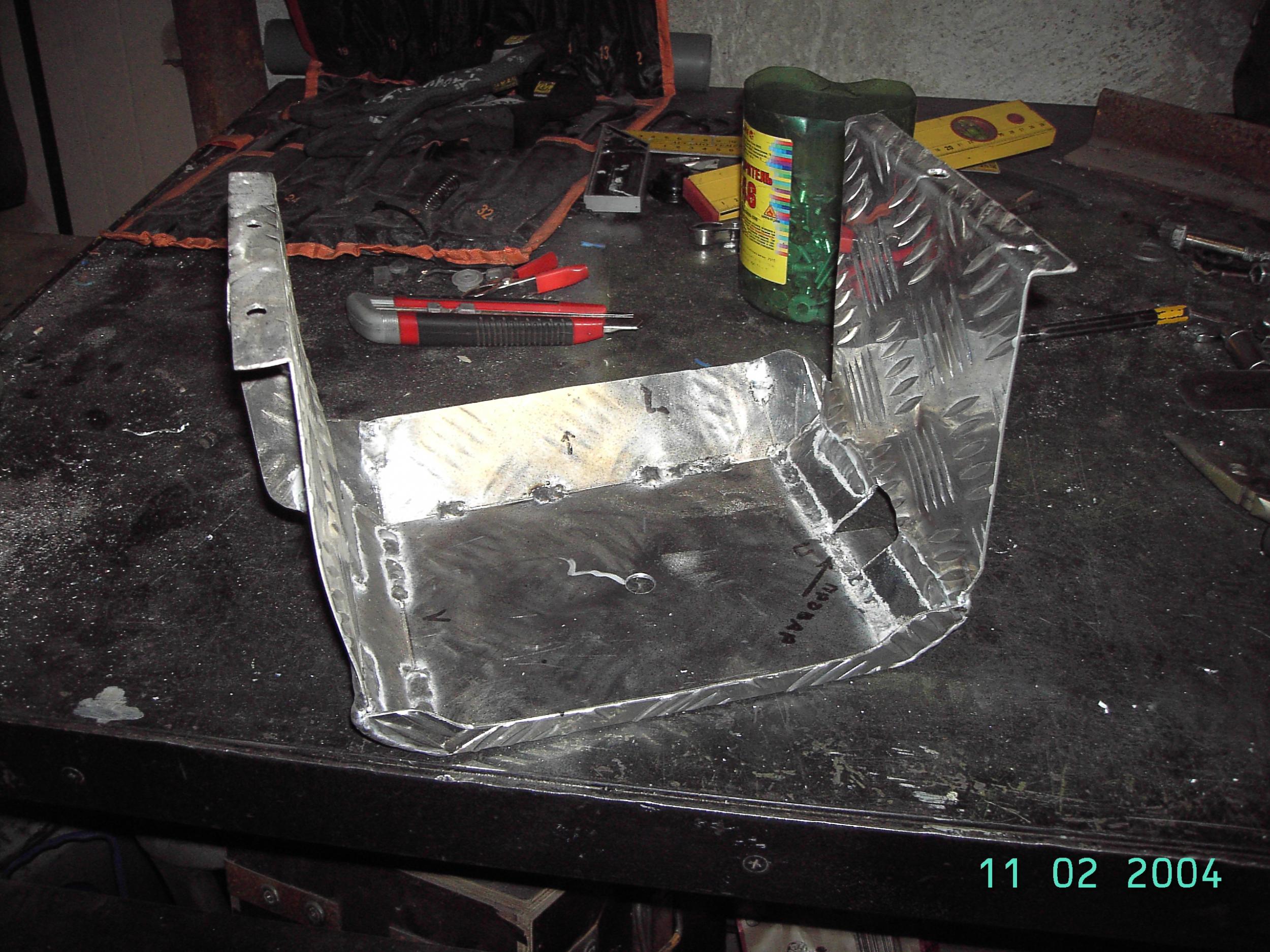

    Подогрев поддона очень помогает в сильный мороз крутить двигатель, ибо масло даже 5-ка слишком густое и аккумы даже полностью набитые и теплые еле ворочают стартером.
    У нас такие поддончики стоят на поддоне двигателя, в них заведен шланг выхлопа вебасты безо всяких глушителей:
