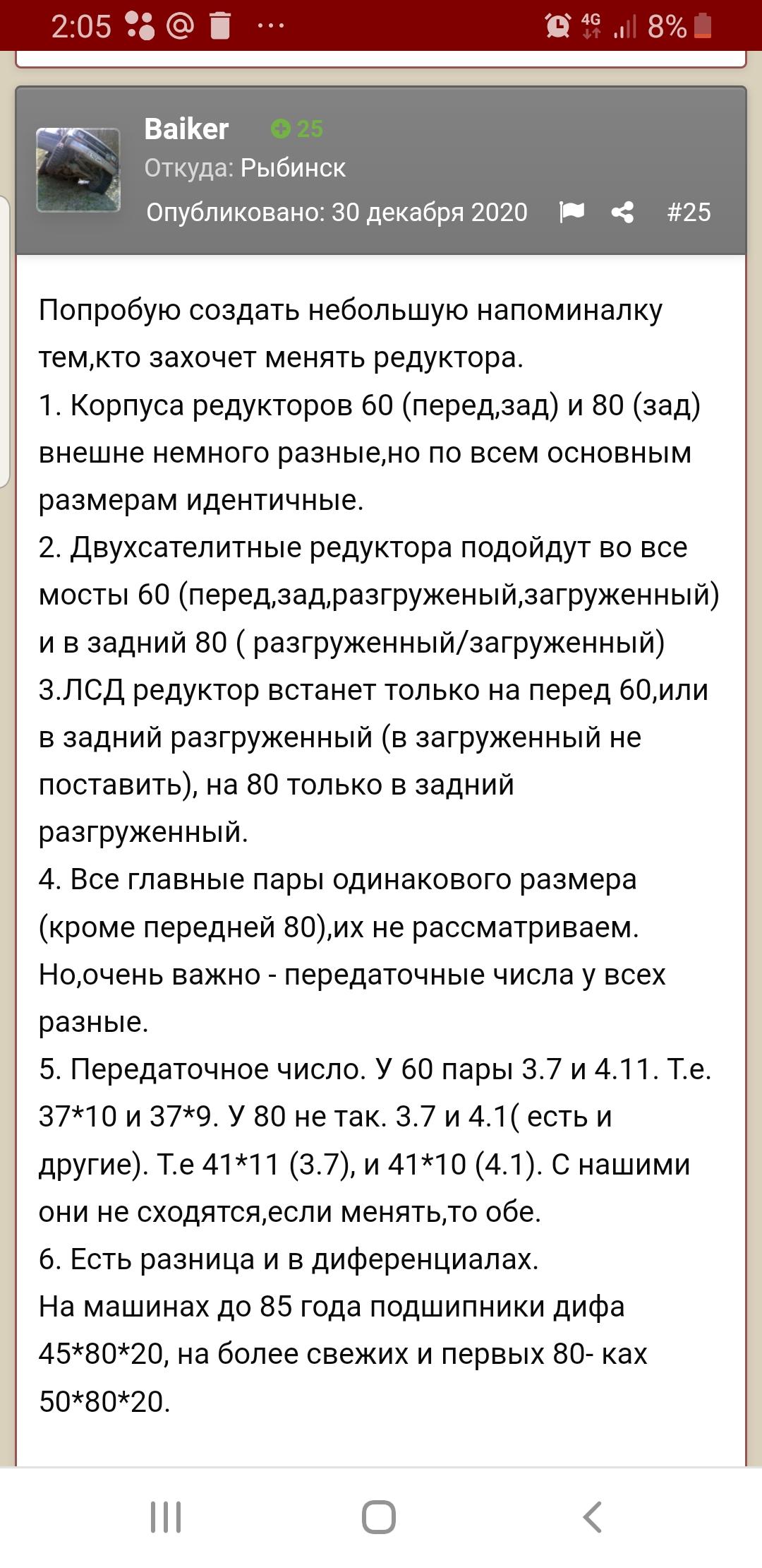

Anatolii Arhipov 2 Откуда: Санкт-Петербург Машина: GX - HJ60LG-MRCW 1989. #147 Опубликовано: 27 ноября 2021 25.11.2021 в 16:00, Zloy Rombik сказал: А шлицы на полуоси под 80ю блокировку? Вверх Поделиться сообщением Ссылка на сообщение Поделиться на других сайтах
VictorV 38 Откуда: Южно-Сахалинск Машина: HJ-61 MEMZX, 1989 г. #148 Опубликовано: 29 ноября 2021 27.11.2021 в 23:41, Anatolii Arhipov сказал: В данном сообщении как минимум две ошибки. Те что в глаза сразу бросились. 1. На TLC60 встречались пары 4,556 (41*9). Праворулька, 2Н и автомат. 2. Подшипники 50*80*20 на редукторах шестидесяток применялись с ноября 1989 по январь1990 года, да и то не на всех модификациях. А на лочных редукторах ставились подшипники 60*95*26,5 Вверх Поделиться сообщением Ссылка на сообщение Поделиться на других сайтах

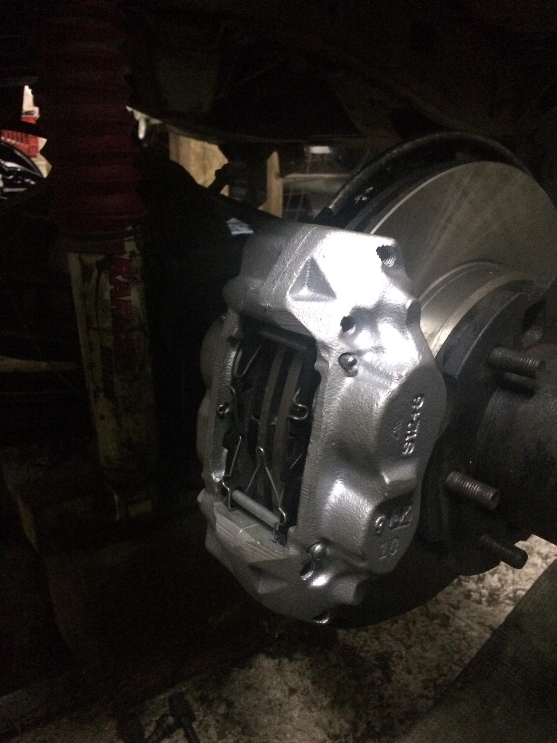

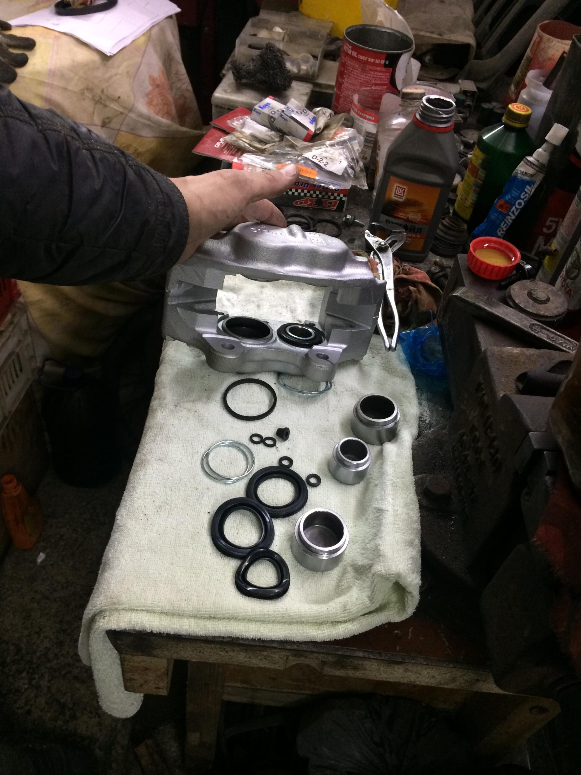

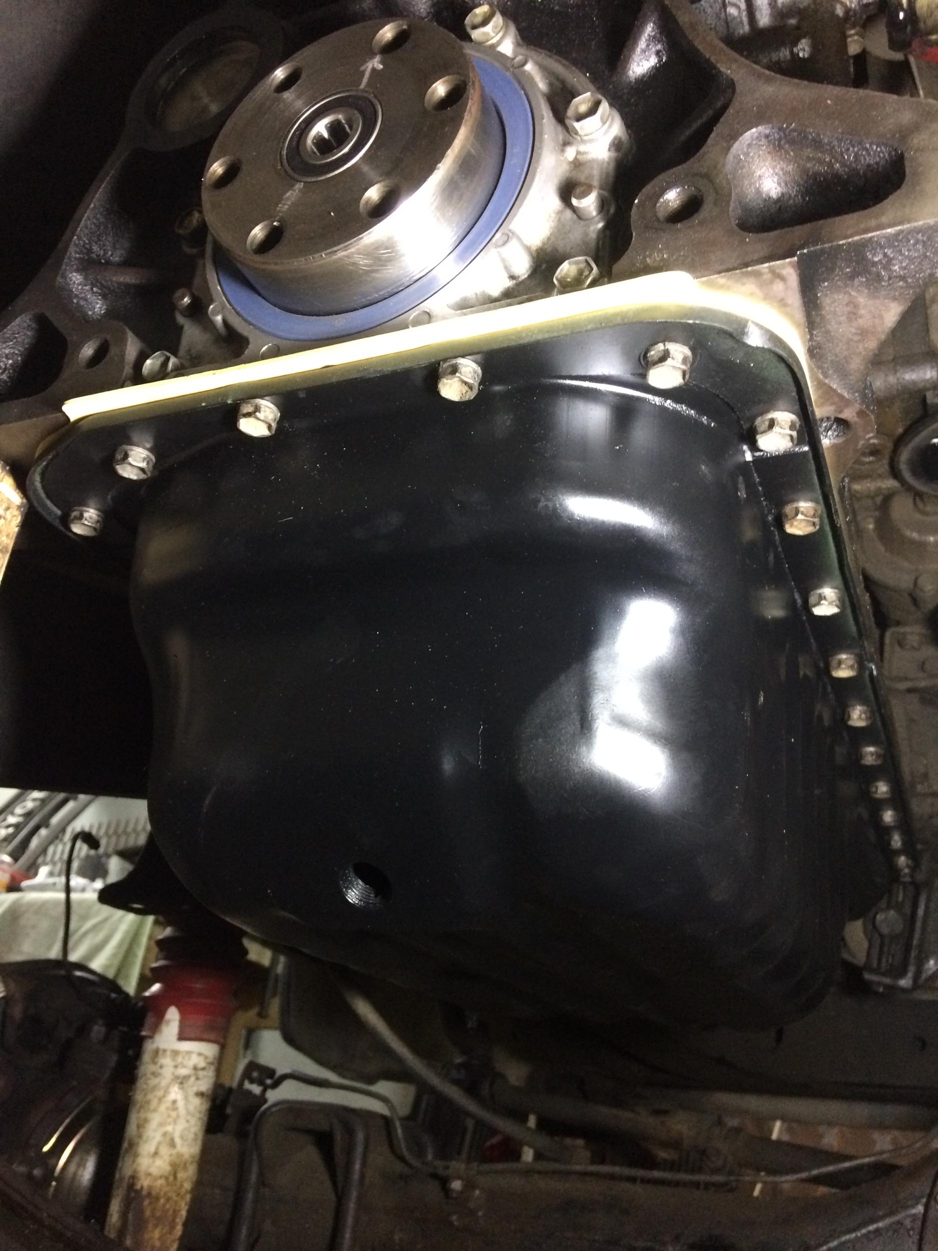

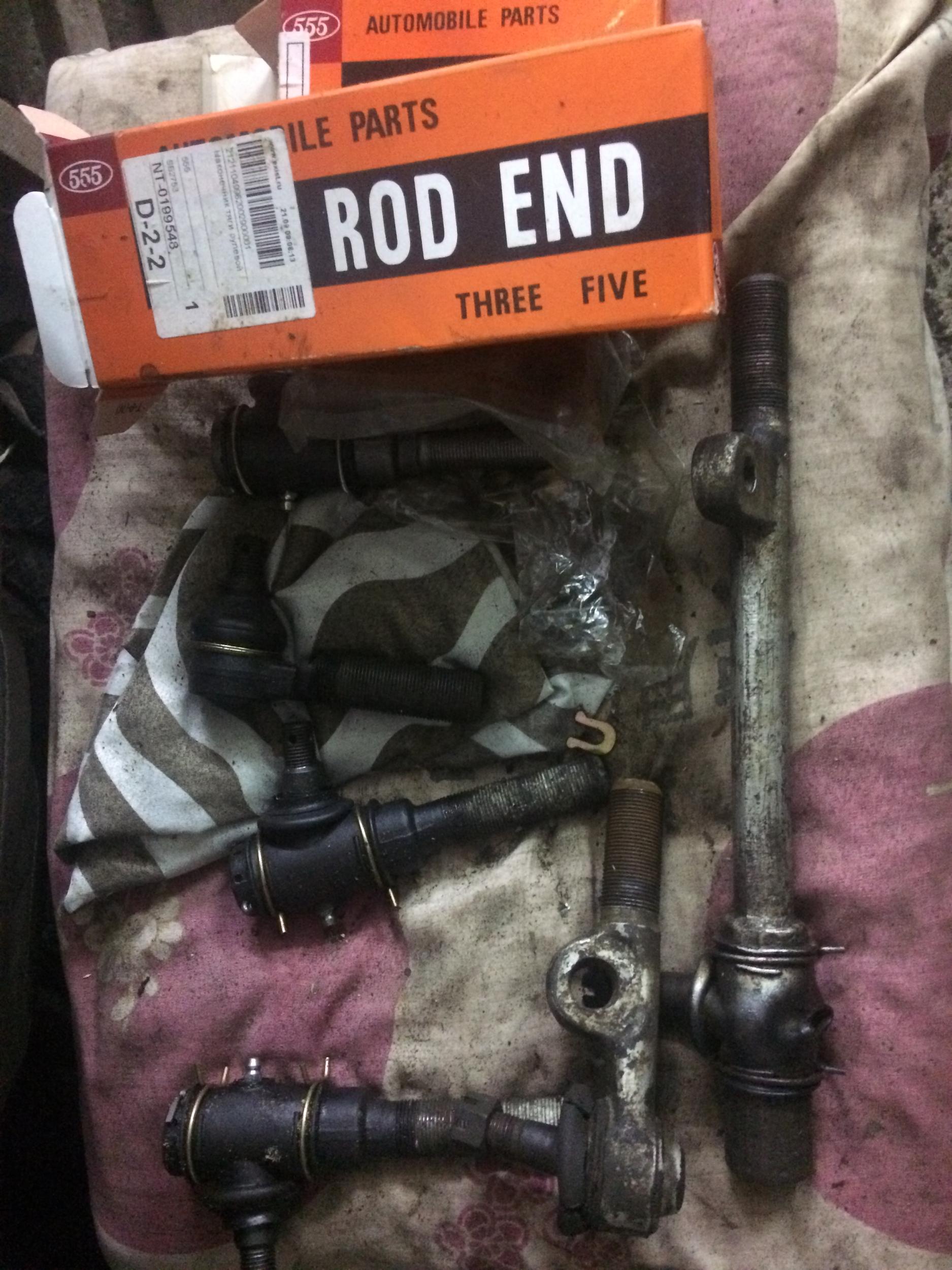

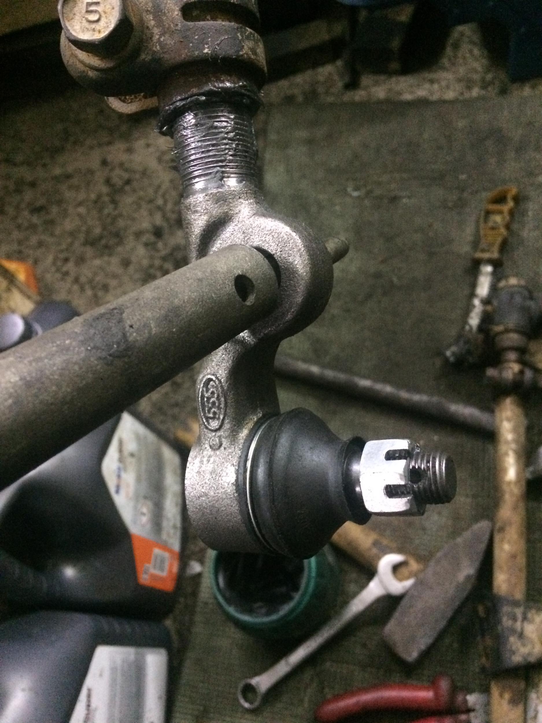

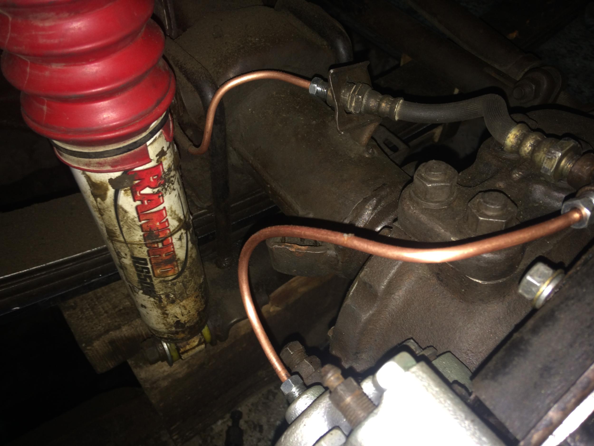

FRANK 808 6 Откуда: Нижний-Тагил Машина: toyota land cruiser 60 #149 Опубликовано: 7 декабря 2021 (изменено) Вообщем закончил с установкой коробки. Коробку снимал на подкатном домкрате на яме, коробку снятую установил балкой на открученные передние колеса, тяжеловато конечно, для подстраховки было два помошника. После снятия обнаружилось: маховик с обломленными зубцами (заменил почти на новый без выробатки), на корзине сцепления был износ (заменил), диск сцепления оказался без износа, глубину замерил по клепкам, в пределах допустимого, держатель кореного сальника оказался сломанным в том месте где прикручивается поддон, в запасе был целый установил его вместе с новым сальником Musashi (было два сальника Musashi и NOK, мусаши оказался по внутреннему диаметру меньше, поэтому поставил его, плотнее сидит), Выжимной подшипник заменил, а так же поставил пружинки выжимного которых вообще не было, снял переваренный в заплатках поддон, поменял на другой с новой прокладкой, так же заменил сальник первичного вала коробки, все установил обратно, Сейчас в планах заняться стартером и поменять все умершие рулевые наконечники. Наконец то закончил с суппортами, установил все на место вместе с новыми колодкими, тормозные трубки заменил на медные. Фото всего делал буду выкладывать по возможности. Повозился я с подшипником коленвала, в наших магазина не нашел съемника под диаметр 15 мм, в газовском магазине самый маленький оказался на 17 мм и пришлось штудировать поиск ютуба, кто как снимал, в итоге запресовывал мокрый опил и забивал его туда, тем самым выпресовав подшипник. Изменено 7 декабря 2021 пользователем FRANK 808 Вверх Поделиться сообщением Ссылка на сообщение Поделиться на других сайтах

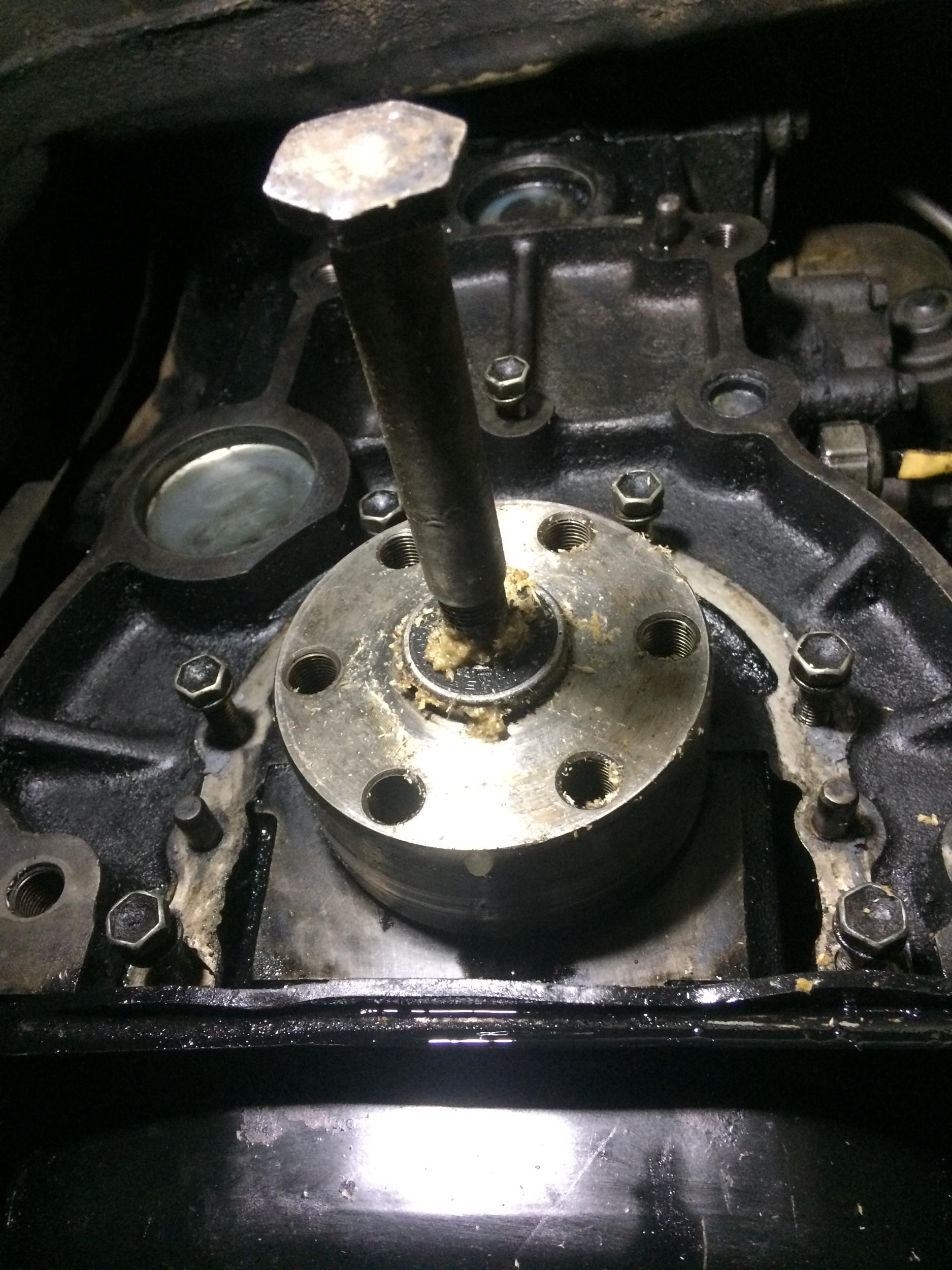

oleg-71 102 Откуда: Москва Машина: TLC-60, Hilux LN166 #150 Опубликовано: 7 декабря 2021 Ещё, говорят, хозяйственной мыло можно забивать с той же целью...) Вверх Поделиться сообщением Ссылка на сообщение Поделиться на других сайтах
brat3 108 Откуда: магадан Машина: GAZ21,HJ61 13BT,HJ62 12HT A440F+H55F,NG5.29,49" ,HDJ81 HDFT ,NISSAN DIESEL TADANO 504,T DYNA UNIC 220 #151 Опубликовано: 7 декабря 2021 Сваркой вынимается за 5сек Вверх Поделиться сообщением Ссылка на сообщение Поделиться на других сайтах
diplodok 47 Откуда: Новосибирск.Академ городок. Машина: тлк-80.STD HDT.TOUGH DOG+3+2 бодик,36"Crocodile Xtreme,мех.лебедь,силовой обвес,доп бак,шноркель, блоки ARB.Понижайка кит 3.116:1. #152 Опубликовано: 8 декабря 2021 4 часа назад, oleg-71 сказал: Ещё, говорят, хозяйственной мыло можно забивать с той же целью...) 1 час назад, brat3 сказал: Сваркой вынимается за 5сек Обратный молоток и никаких проблем. Вверх Поделиться сообщением Ссылка на сообщение Поделиться на других сайтах
brat3 108 Откуда: магадан Машина: GAZ21,HJ61 13BT,HJ62 12HT A440F+H55F,NG5.29,49" ,HDJ81 HDFT ,NISSAN DIESEL TADANO 504,T DYNA UNIC 220 #153 Опубликовано: 8 декабря 2021 Принцип тот же. Если конечно есть обр молоток.. Вверх Поделиться сообщением Ссылка на сообщение Поделиться на других сайтах

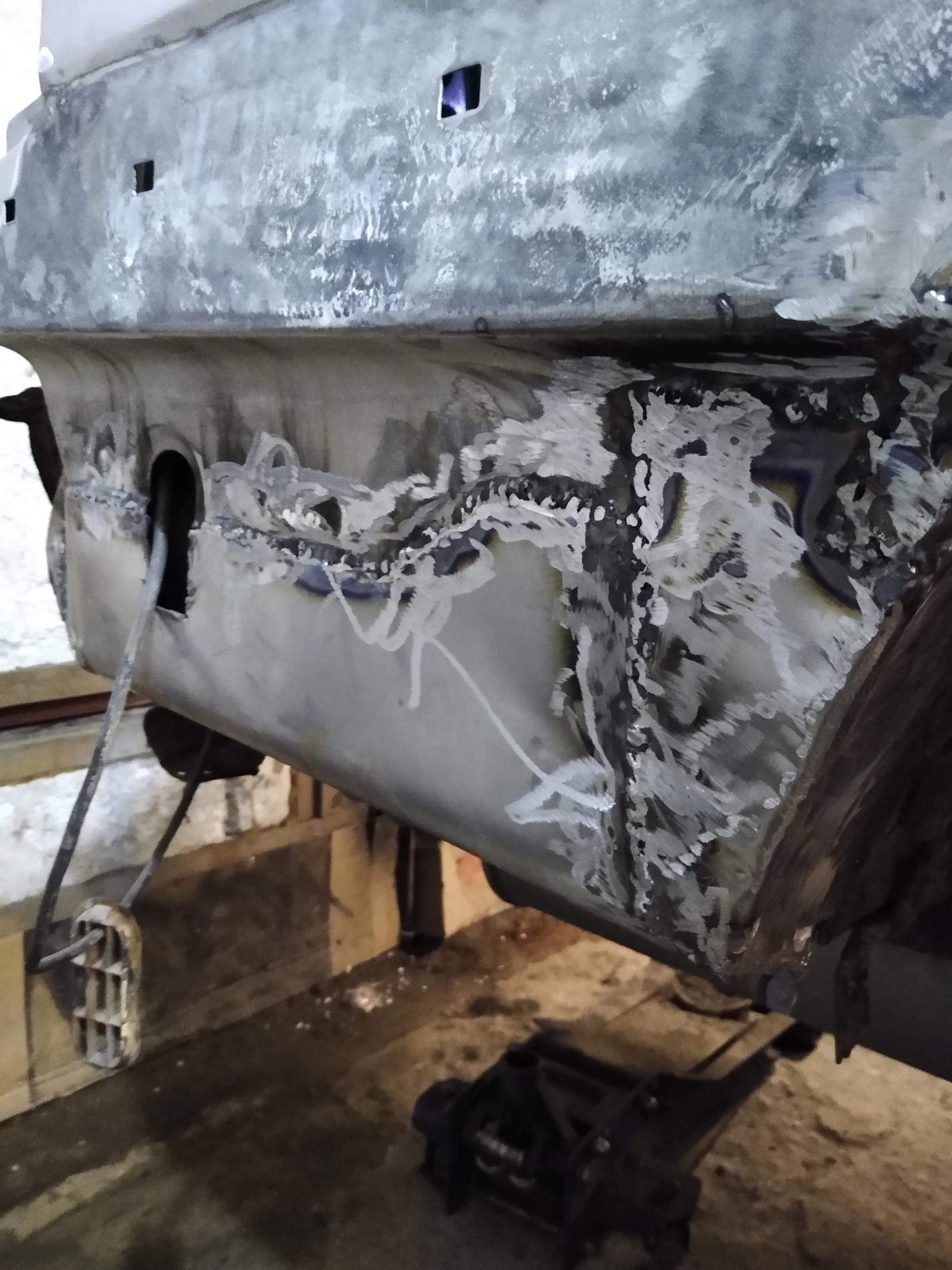

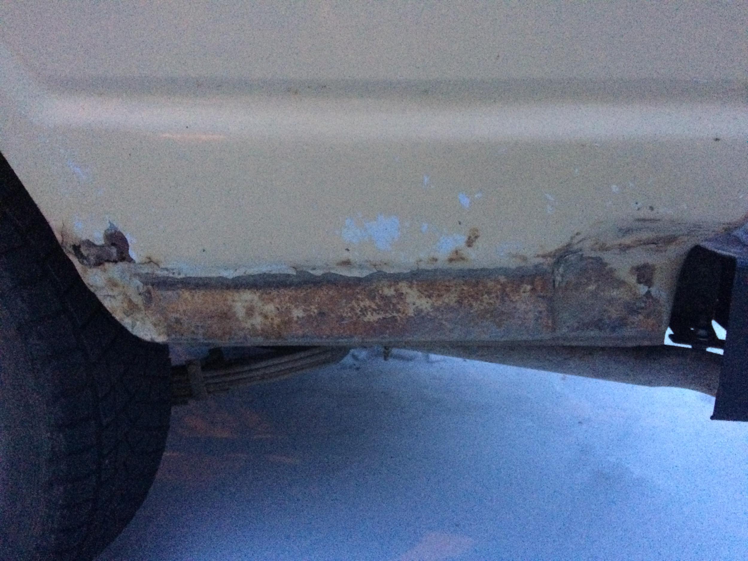

FRANK 808 6 Откуда: Нижний-Тагил Машина: toyota land cruiser 60 #155 Опубликовано: 19 декабря 2021 Всех приветствую. Может кто подскажет адреса или контакты, где можно заказать нижнюю часть заднего крыла (левую, правую), думаю потихоньку начинать заниматься кузовщиной? Вверх Поделиться сообщением Ссылка на сообщение Поделиться на других сайтах
T_CRUZ 144 Откуда: Тюм.область Машина: TLC-100VX 4.7 бензин+ГБО #156 Опубликовано: 19 декабря 2021 Если только этот элемент, то не проще сделать из листового металла по месту? Примерно, вот так 1 Вверх Поделиться сообщением Ссылка на сообщение Поделиться на других сайтах
brat3 108 Откуда: магадан Машина: GAZ21,HJ61 13BT,HJ62 12HT A440F+H55F,NG5.29,49" ,HDJ81 HDFT ,NISSAN DIESEL TADANO 504,T DYNA UNIC 220 #157 Опубликовано: 19 декабря 2021 4 часа назад, FRANK 808 сказал: Всех приветствую. Может кто подскажет адреса или контакты, где можно заказать нижнюю часть заднего крыла (левую, правую), думаю потихоньку начинать заниматься кузовщиной? Кузов режу. Вверх Поделиться сообщением Ссылка на сообщение Поделиться на других сайтах
FRANK 808 6 Откуда: Нижний-Тагил Машина: toyota land cruiser 60 #158 Опубликовано: 20 декабря 2021 15 часов назад, T_CRUZ сказал: Если только этот элемент, то не проще сделать из листового металла по месту? Примерно, вот так Если готовые не найду то буду делать так. Вверх Поделиться сообщением Ссылка на сообщение Поделиться на других сайтах
tlk-72 143 Откуда: М.О. Машина: LJ 72, BJ 75, сейчас HJ61 #159 Опубликовано: 20 декабря 2021 14 часов назад, brat3 сказал: Кузов режу. Покажи что режешь? Вверх Поделиться сообщением Ссылка на сообщение Поделиться на других сайтах
FRANK 808 6 Откуда: Нижний-Тагил Машина: toyota land cruiser 60 #160 Опубликовано: 22 декабря 2021 20.12.2021 в 03:54, brat3 сказал: Кузов режу. Крылья есть задние? В каком состоянии, фото бы. Вверх Поделиться сообщением Ссылка на сообщение Поделиться на других сайтах
