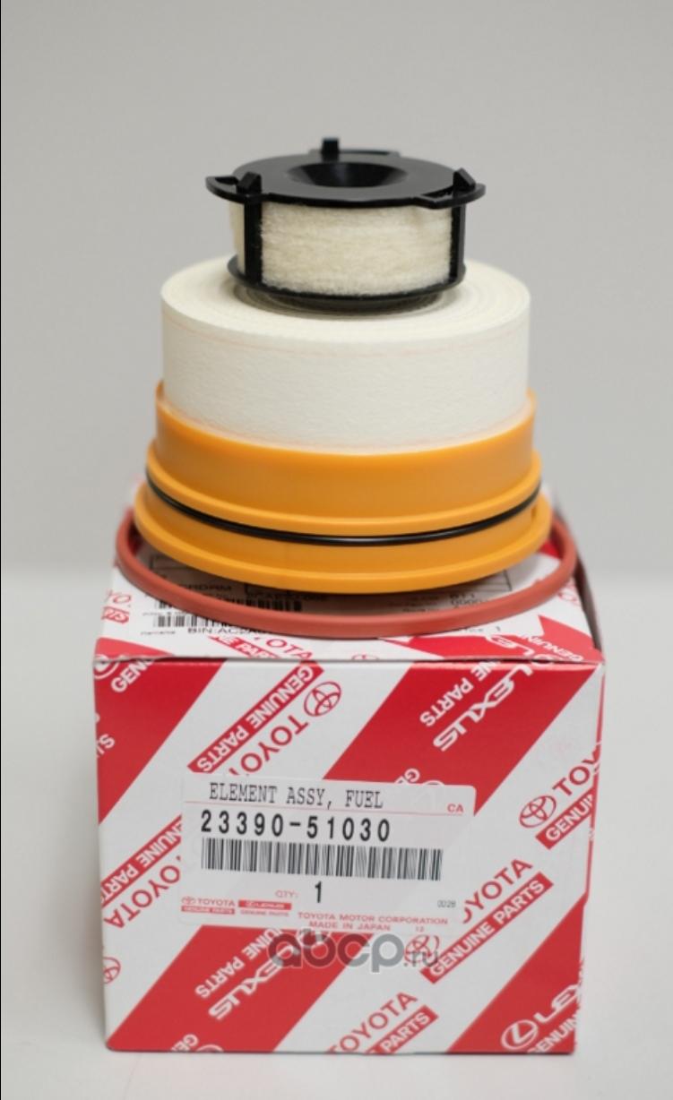

    1 час назад, tivalik6 сказал:
    тогда это вообще не годится для использования в Денсо для 200-го.
    Видимо по этой причине с 2016 года (двигатели с пьезофорсунками) стали ставить фильтры другой конструкции с доп.элементом снизу.
    • Откуда: Тамбов
    • Машина: Turbo Honda Prelude
    11 минут назад, Alex_F сказал:
    С середины 18-года эти фильтра пошли, если не с 19-го.

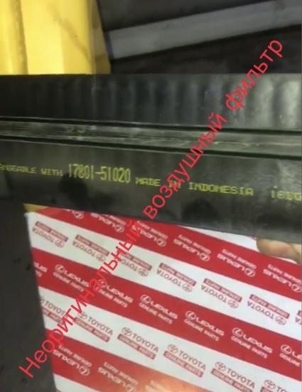

    К обзору последствия использования НЕоригинального воздушного фильтра.
    За 1.5 года года эксплуатации было пройдено 81.000 км на новом двигателе. С какого периода конкретно стали использовать НЕоригинальные воздушные фильтра сказать не могу, не уточнял пока.
    Обращение поступило по поводу резкого расхода масла, около 2-х литров на 1000 км активного пробега.
    Результаты диагностики очень наглядные.
    8-й цилиндр отказывается полноценно работать ввиду отсутствия компрессии. Впускной тракт в песке, пыли, вперемешку с маслом от картерных газов.
    Воздушный фильтр откровенное 💩- и сам не плотно прилегает в корпусе воздушного фильтра, так ещё и сам элемент фильтрующий просто светится как промокашка.
    Итог: мёртвый двигатель при копеечной экономии.

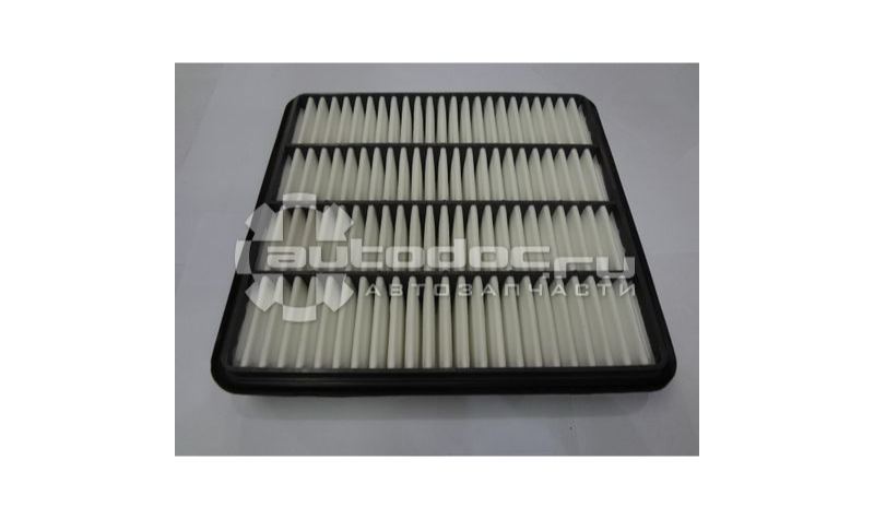

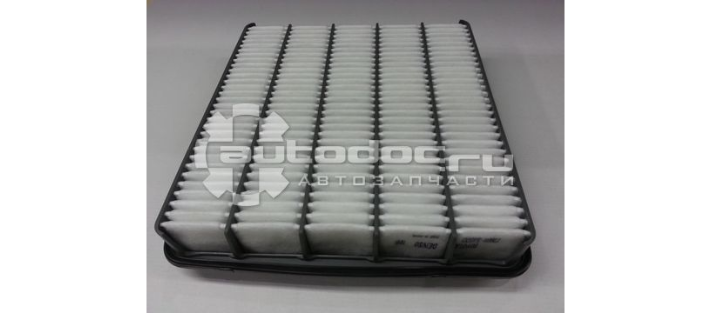

    Распространенная ошибка - ставят фильтр для бензинового мотора на дизельный, а бензиновый меньше и пропускает мимо. Даже в интернет магазинах путаница и пишут, что фильтр для всех моторов одного типа.
    Фильтры  для бензинки и дизеля отличить легко - у бензинового 4 полосы, разделенных 3 перемычками, как на видео, у дизельного 5, разделенных 4 перемычками.

    Любите блеснуть знаниями, спору нет. Только к выложенному мною видео Ваше умозаключение не имеет никакого отношения. Далее можете не читать, а вот для аудитории поясню:
    - есть оригинальный фильтр, который имеет артикул. Есть производители НЕоригинальных фильтров, которые стараются максимально идентично изготовить продукт и дублируют оригинальный артикул на своих изделиях. Далее есть «специалист» по запасным частям которому всё равно что Вам продавать, и ему достаточно показать дубль артикула оригинального чтобы убедить что «это одно и  то же, зачем платить больше» 🤣 (я не беру во внимание описание случаев когда владелец целенаправленно покупает неоригинал. это особая каста - нет желания о них ...) Ну и финиш - это невозмутимый исполнитель чужой воли, механик который делает ТО... Что ему дали - то он и поставил... что налили - то он и залил...
    Если Вы реально платите за оригинал, думаете и верите что получаете именно его - то нужен контроль, на всех этапах.
    Во всех остальных случаях - это ваш выбор, соответственно и последствия его возможно будут тоже вашими.
    п.с. ну а для потенциальных покупателей данного авто ещё один момент куда пристально обратить внимание при покупке...

    22 часа назад, Al-Is сказал:
    Размеры двух ОРИГИНАЛЬНЫХ фильтров Тойота:
    Дизель 17801-51020 - 315х305х63 мм
    Бензин 17801-38030 - 315х296х52 мм
    Некоторые производители неоригинальных фильтров выпускают только "условно универсальные" фильтры "бензинового" размера (они попросту болтаются в коробе, ни о какой герметичности речь не идет).
    Кстати, некоторые, вполне себе "респектабельные" сервисы (в т.ч. официальные), не считают зазорным устанавливать на дизель "бензиновые" версии оригинальных фильтров, отсюда и результат... ;)

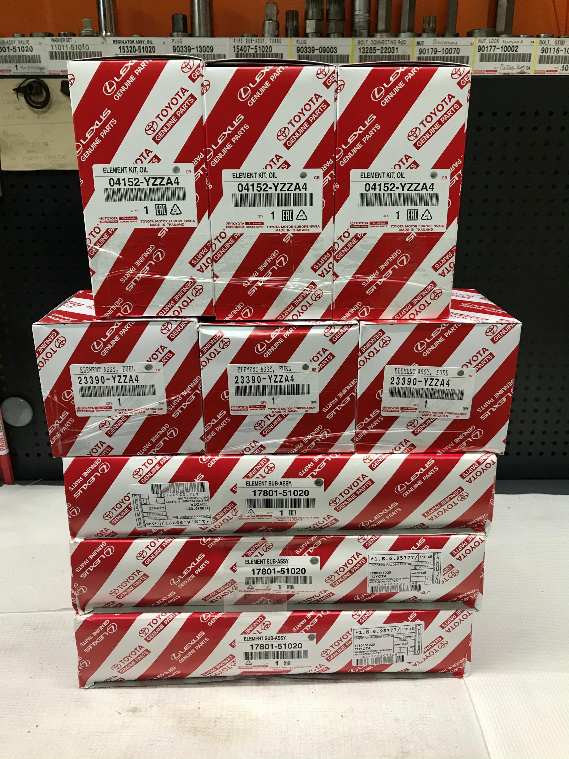

    Менял у дилера - сказали оригинал!

    бумага какая красивая 😀 прям как тойотовская в масляных фильтрах
