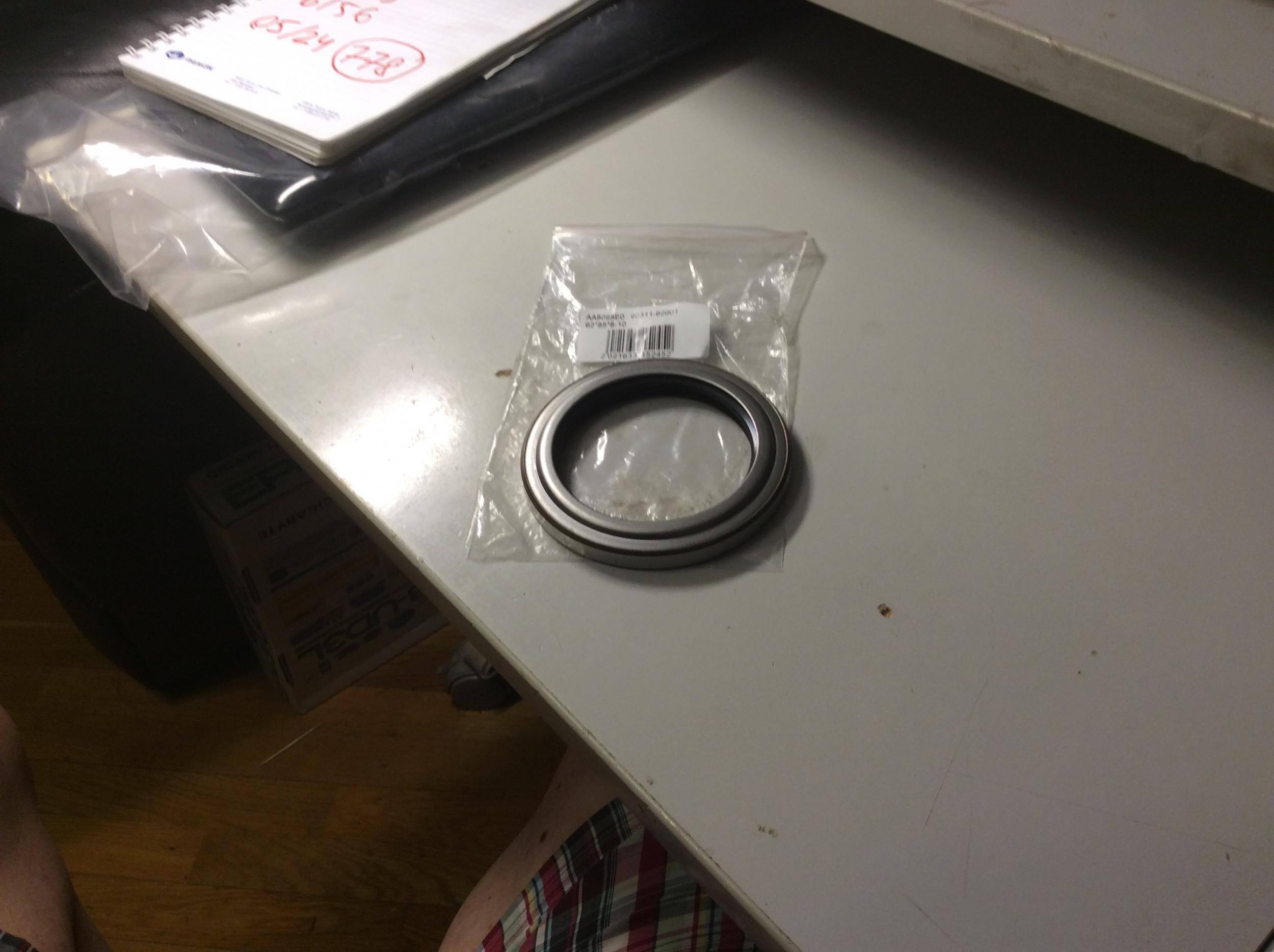

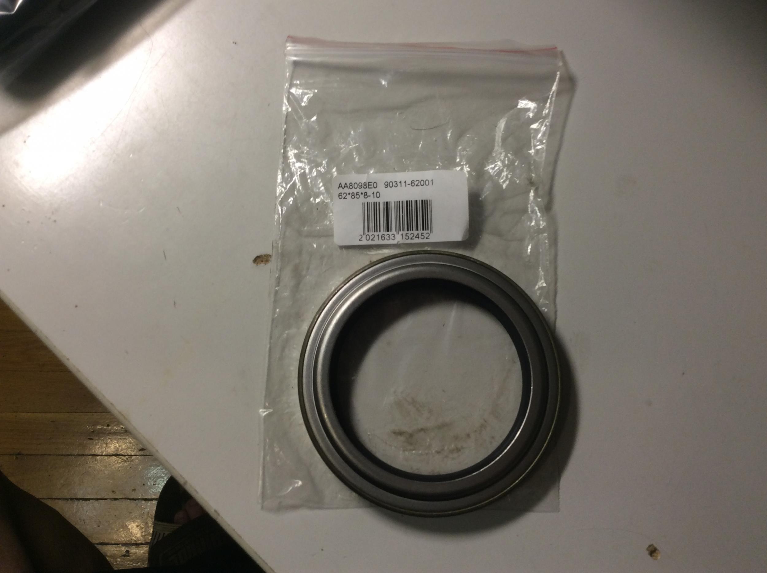

    Прикупил сальники на ступицы по номеру, а они какие-то сложные и двухрядные? Родные ни разу не снимал и в руках не держал. Как на заводе воткнули, так и держат. Вот тоько доя масла бобсь староваты они.
    Это те, что надо?
    • Машина: Cruiser 80 3fe
    да они
