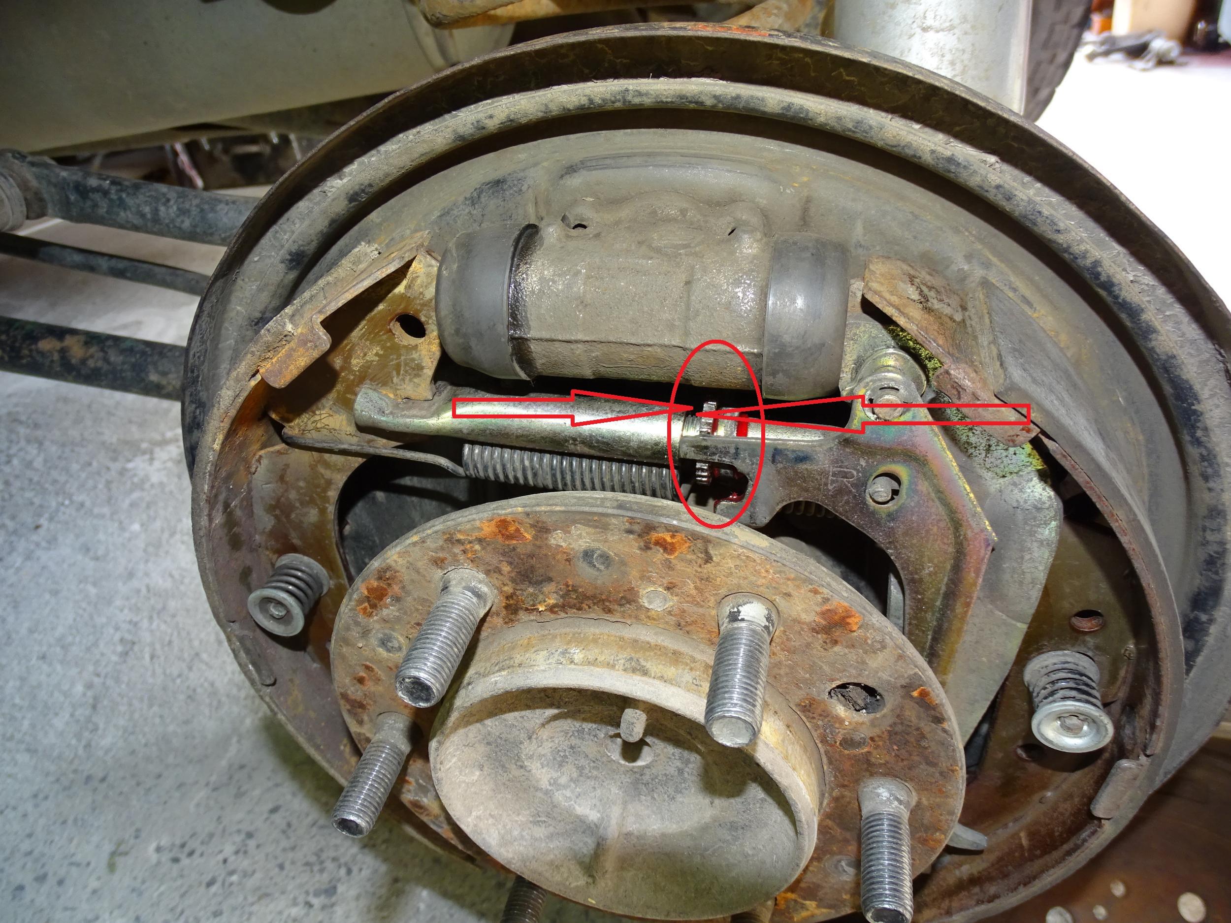

Представь, проехал ты по глубокой луже, на механизм попала влага, ручником не пользуешься. Оставил машину на ночь, на улице весна к примеру или осень, влажность высокая. Тонкий слой коррозии появится за несколько часов, при неиспользовании ручника механизм в неподвижном положении, чем дольше не пользуешься тем он быстрее заклинит.
Про пыль, пыль от высохшей глины настолько мелкая, что способна проникнуть куда угодно. Кстати ржа когда её счищаешь с поверхности тоже становится пылью.
Это всё вполне представляемо. НО.
система рычагов заклинить не может - верно?
Про корродирование этих деталей уже говорилось. Оно крайне низкое.
При использовании ручника храповый вал поворачивается на один или несколько зубьев. При регулярном использовании либо на один зуб, либо вообще не произойдёт проворота.

5 минут назад, Vs@ сказал:
Но оно есть.
6 минут назад, Vs@ сказал:
При не использовании постепенно закисает весь этот резьбовой механизм.

1 минуту назад, Vs@ сказал:
Какие именно детали?
а там с резьбой только одна деталь.

4 минуты назад, Vs@ сказал:
Напишу по другому: Резьбовое соединение, там оно одно в системе саморазводки, блестященькие такие детальки.

1 минуту назад, саш сказал:
Сорян, туплю. Отвлёкся на отцов.
Если так, то то ли от закисания смазки, то ли от попадания пыли в пару крайних витков резьбы храповика мы получаем подклинивание. Если есть использование ручника, то есть и проворот с выходом этой части резьбы наружу - верно?
