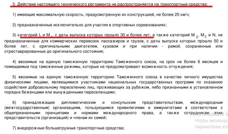

    Почитал тему, сходил на Д2... Связался с Фоксом. В теме. Предоплата прошла. Будем реинкарнировать родные фары с электрокорректором, но разбитыми стеклами, в новые с линзами и ЛЕД-модулями!
    Предупреждая срач: мой машин ноября 1991-го, потому техрегламент идёт мимо (уже 33 года машине). Всё что можно - вписано.
    • Машина: TLC 80VX 1FZ-FE
    46 минут назад, АутЛекс сказал:
    А что там в техрегламенте по этому поводу написано ?:think:
    • Откуда: Белгород
    • Машина: ТЛК80
    Действие данного регламента не распространяется на машины старше 30-ти лет...
    ТЛК 80 - это легковой М1
    Изменено пользователем АутЛекс
    • Откуда: с Дону
    42 минуты назад, АутЛекс сказал:
    Обратите внимание: выше мы указали, что практической пользы от этого никакой нет. Всё так, потому что действующие в 2024 году ПДД указывают, что вносить изменения без разрешения ГИБДД в конструкцию автомобилей нельзя. И это без какой-либо отсылки на Техрегламент. ПДД, являясь постановлением правительства, приоритетнее Техрегламента, который, в свою очередь, является разновидностью ГОСТа.
    ЭТо чтобы не вводили в заблуждение и не питали иллюзий.
    Хоть сто лет авто, все равно изменения надо вносить.
