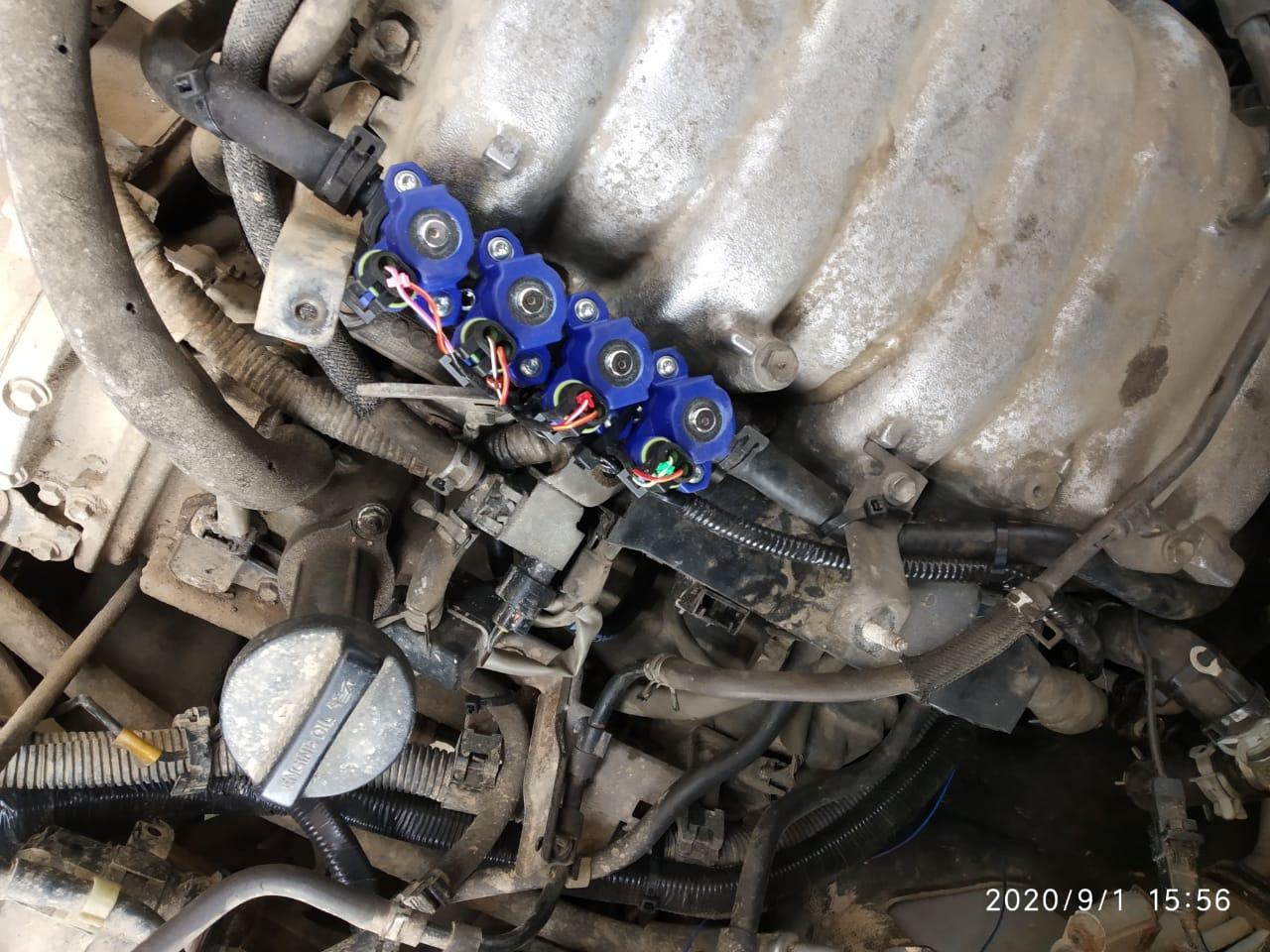

  • Машина: TLC 100 2004 г., 4.7
недавно поставил ГБО 4 поколения
расход 30 л
нормально?

1 час назад, T_CRUZ сказал:
Что-то тихо тут... У всех ГБО беспроблемно работает?
Как раз недавно была фишка. Долго заводилась машина. Причина - не закрывался электроклапан на редукторе. Закоксовался якорек. Промыл и пошло. За 80 тысяч второй раз уже, только первый раз он залип в закрытом положении, оставив маленькую щелку.
30 литров расход - не нормально. 20 нормально, но пи "пенсионерском" стиле.
расход 30 это нормально?
