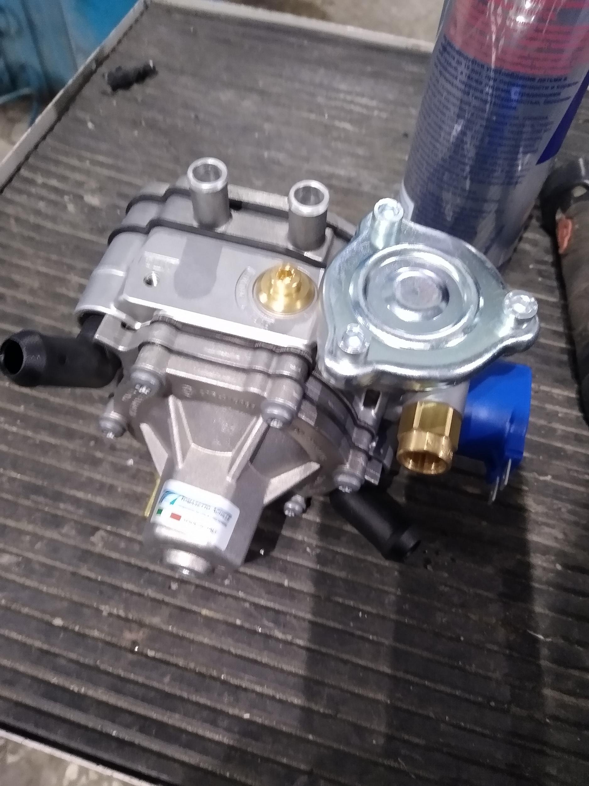

Парни, кто использовал такой редуктор на 2uz:
IMG_20210105_100212997.thumb.jpg.7350d5f0b5284522dfd26a6a5af21d1d.jpgIMG_20210105_100218653.thumb.jpg.8e6ecd629e5a56a91f40c806b751e963.jpg
Какие минусы? Какие плюсы?

DrDimedrol, спасибо! Но меня больше интересует практический опыт эксплуатации такого редуктора. Почему спрашивал: мои два редуктора Томасето Аляска (неоднократно менялся ремкомплект) что-то перестали меня радовать. В одном редукторе давление стало уходить вниз: в одном 1.5, в другом 1.36, затем ещё ниже, чек по бедной смеси авременами выскакивпл. Ремкомплект + переборка...Геморно опять выходит. Мои установщики ставят один мощный Томасето Ахил, говорят, что для крузака хватало. Вот и решил поинтересоваться у общественности. В итоге, поставил такой, будем смотреть.
В том форуме на кархелп, редукторы томассето особо не жалуют, но они свои 50-80 000 исправно ходят. У меня на 4раннере (185 лс) стоит томассетто антарктик простой, просадок давления нет, редуктор исправно работает. Только как отметили в том же форуме, он плохо греет газ, зимой на холодную  если резко нажать на газ, то испарения не хватает и переходит на бензин. Но после основательного прогрева все нормально. А вот на 2уз стоит редуктор черный кирпич от БРЦ, он огромный, теплоемкий, на холодную перехода на бензин нет, но при наваливании он хуже держит давление чем томассетто.
  • Откуда: Тюм.область
Вот из-за таких особенностей (см. выше) мои ГБО-шники и поставили Томасето Ахил. Они давно с газом, проверены временем. Хотели сначала емерсон палладиум мне поставить, но в итоге остановились на этом.
