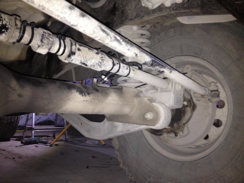

Кардан от 80 как встал? Он на флянцы 78 садится? У меня тоже вынос 2см и стоит проставка что мне очень ненравиться хотя 2года и небеспокоит.
  • Машина: Lj78, 1kz-t, мех. ТНВД, МКПП, сцепление 1-kd, 38" AT-405, 4"+2", all locks, родная только рама
Встал как родной!
780-790мм передний кардан от 80-ки 92г, автомат, фултайм, без вискомуфты,

доброго дня!

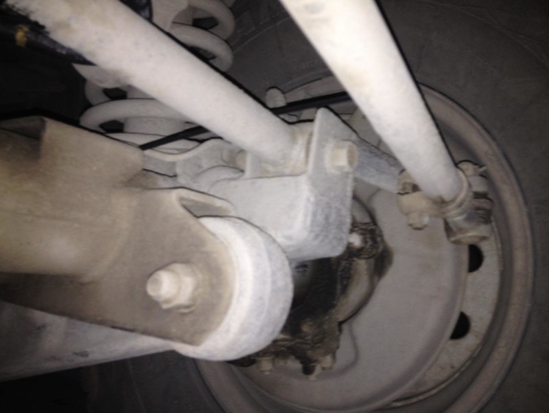

может я не заметил сообщения, но глядя на мостовой кронштейн панары- он переделан и перенесен, вверх поднимали?
если да- то что делали с сошкой?
на фотках Сергея Доктора он переделан
у меня переделана сама панара на регулируемую
У меня панара тоже регулируемая,  кронштейн переделан. По центру относительно родного поднялся примерно на 0,5-1 см.

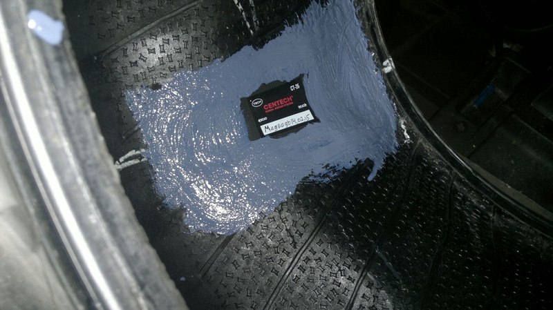

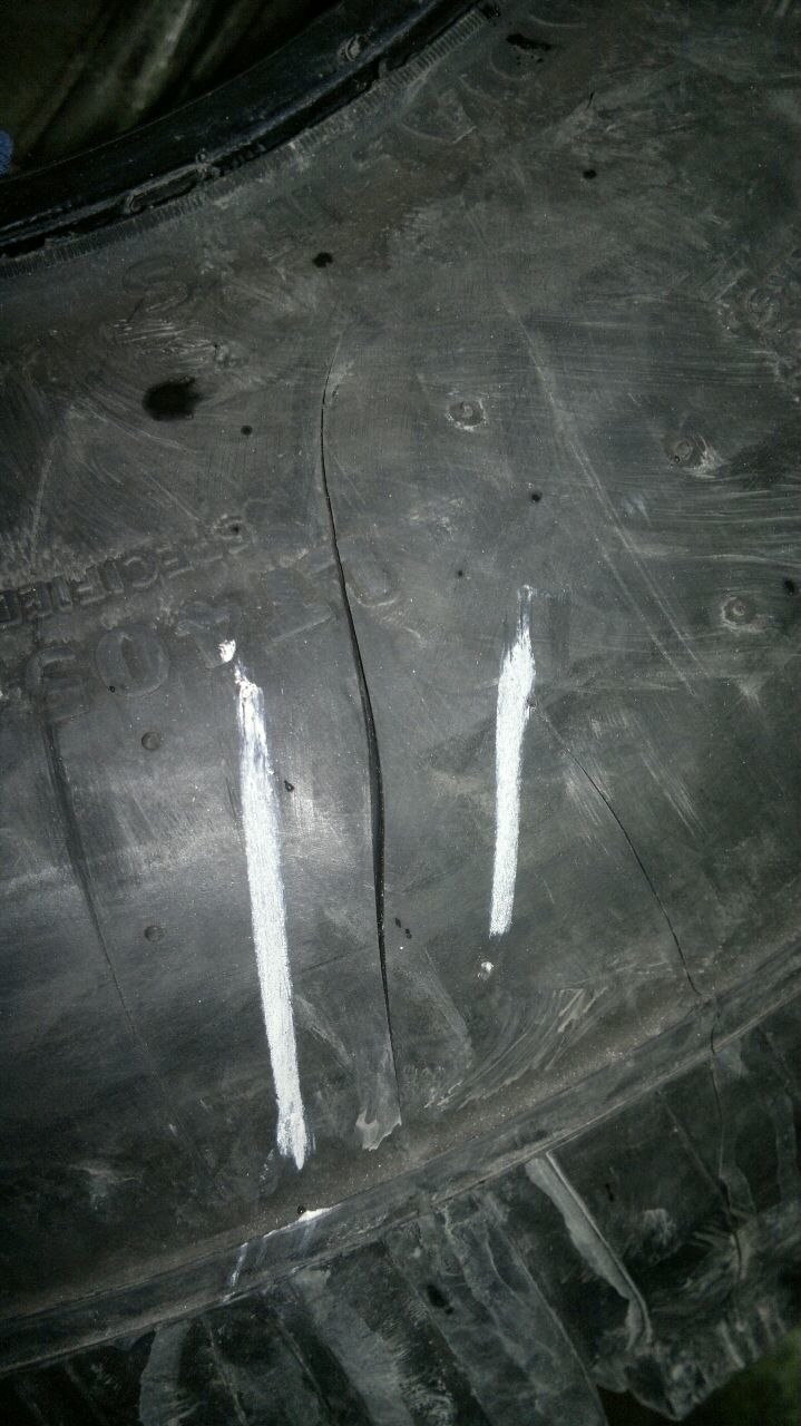

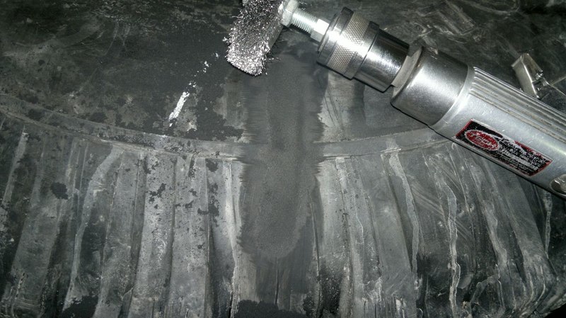

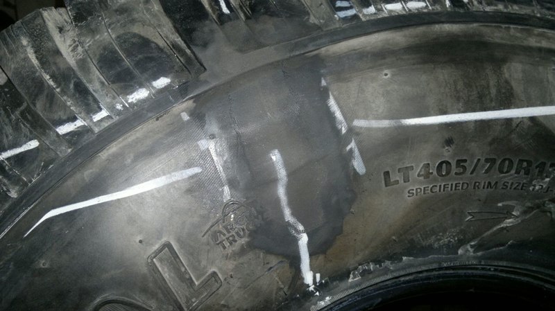

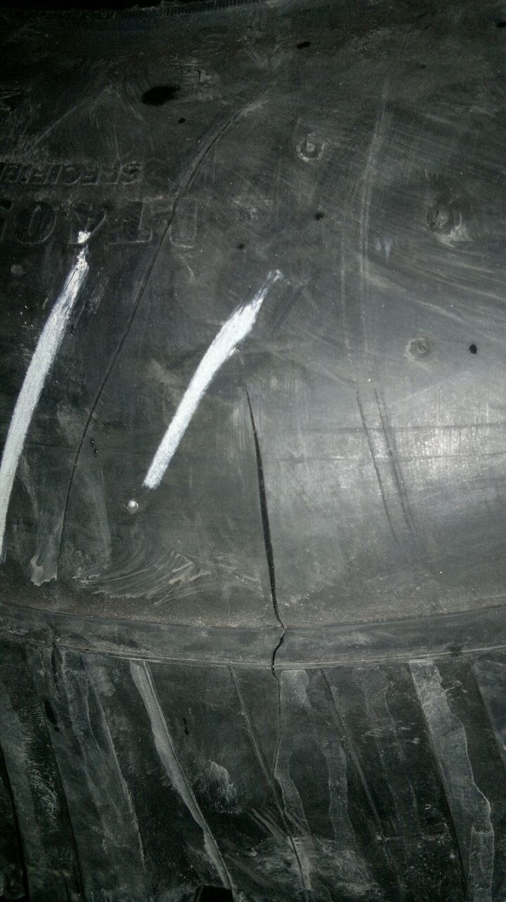

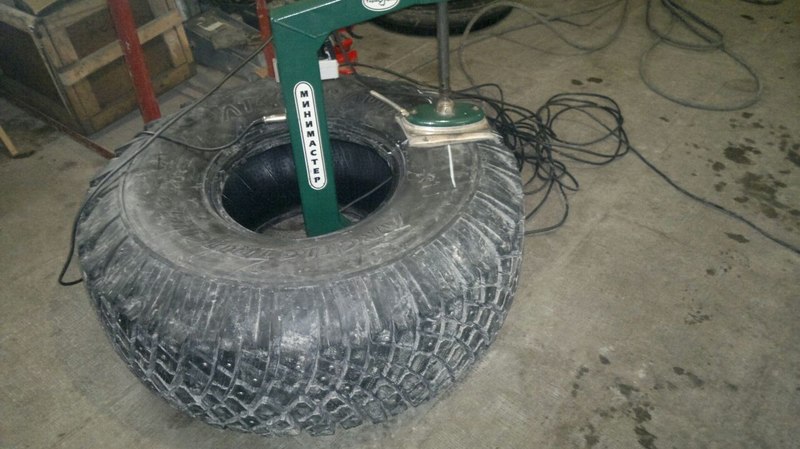

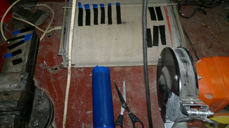

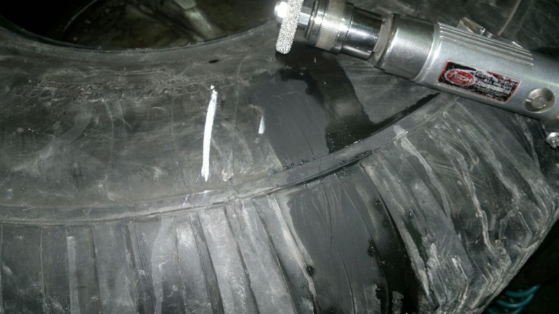

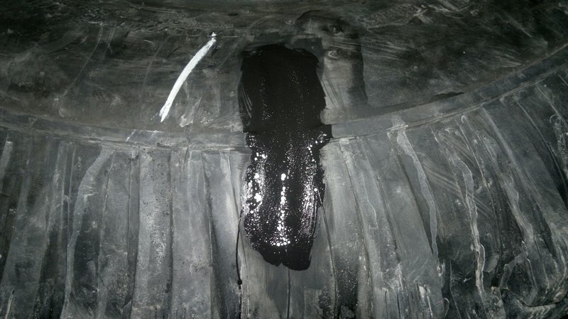

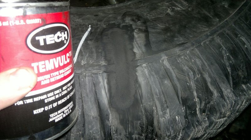

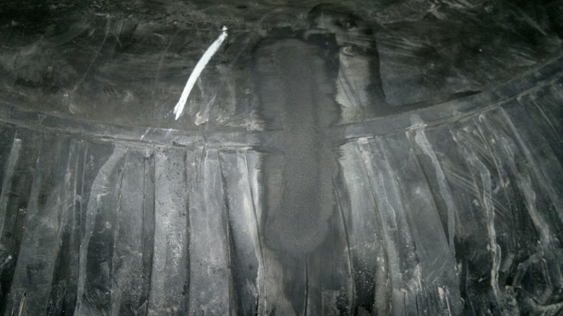

За неделю до старта на Диксон я был удостоен боковых порезов на обоих правых колесах - на арктиках.
Делали срочно, быстро и хорошо на шиномонтажке у Родиона в Искитиме. Переднаяя покрышка отлично выжила, задняя все-атки протерлась по сварке.
Немного фоток по ремонту АТ-405:

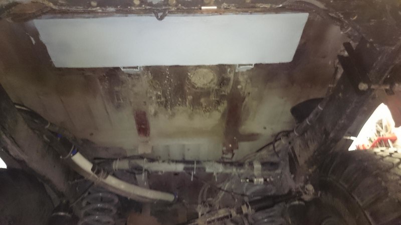

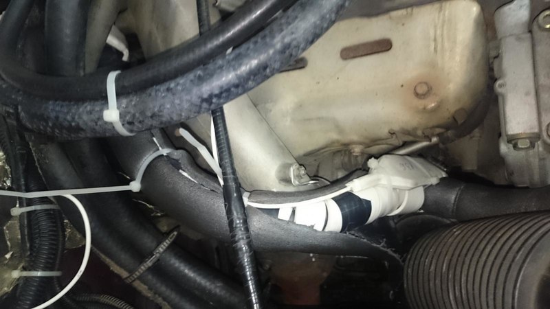

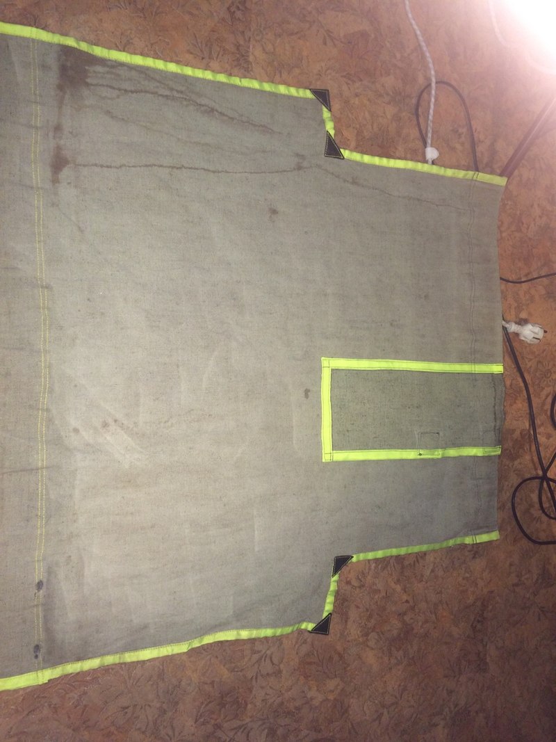

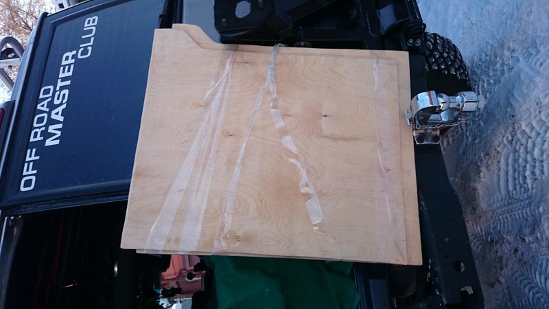

Некоторые апгрейды авто я не успел описать до отъезда:
-сделали новые подушки на спальник, что бы раскладывать лежак без складывания передних сидений;
-на вентиляцию картера установлен подогрев - ленточный от Номакона;
-горловина на второй бак и вырезанный ящик кузова;
-защиты снизу;
-фото салона;
-шторка на морду авто - продвинутый вариант картонки. сделан "клапан" под трос лебедки с застежкой на неодиновых магнитах;

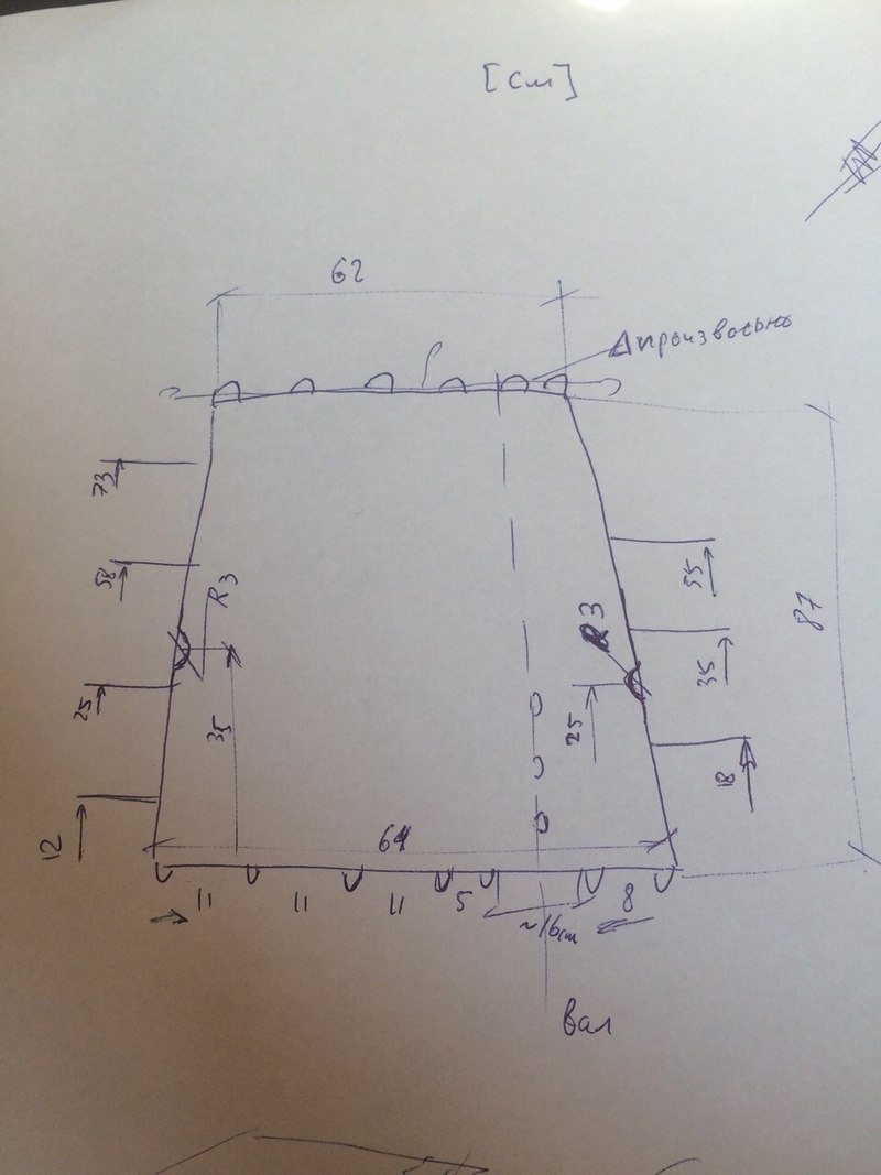

-чертеж нижнего "пыльника" на моторынй отсек - брезента от лебедки до защиты АКПП. индивидуальная штука. застегивается на пряжках вокруг рамы.
post-5018-0-87936700-1429372999_thumb.jp
post-5018-0-02065800-1429373045_thumb.jp
post-5018-0-13236600-1429373147_thumb.jp
post-5018-0-82804900-1429373174_thumb.jp
post-5018-0-78100100-1429373183_thumb.jp
post-5018-0-08561000-1429373254_thumb.jp
post-5018-0-32564400-1429373354_thumb.jp

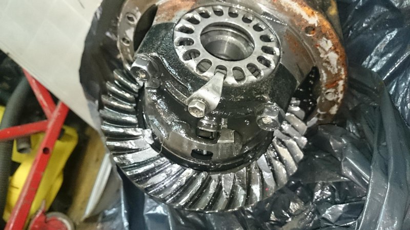

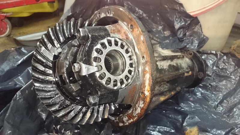

Порваный задний редуктор на полярной станции Сопочная Карга
post-5018-0-63128100-1429374669_thumb.jp
post-5018-0-51543200-1429374675_thumb.jp
post-5018-0-71517400-1429374679_thumb.jp

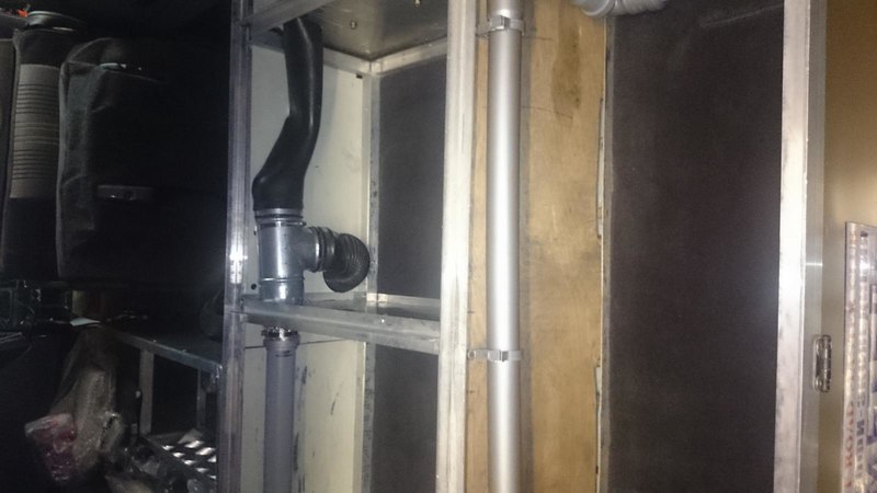

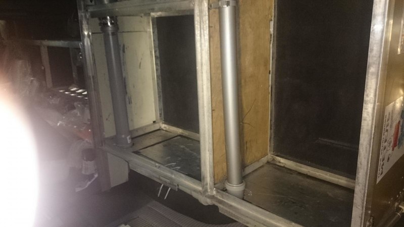

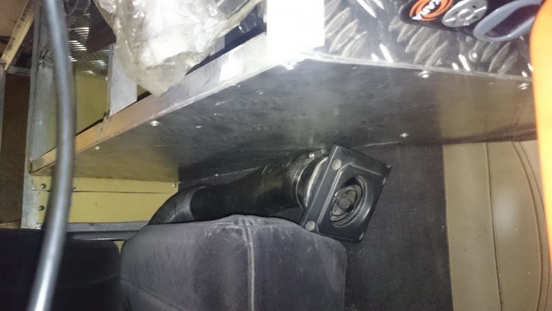

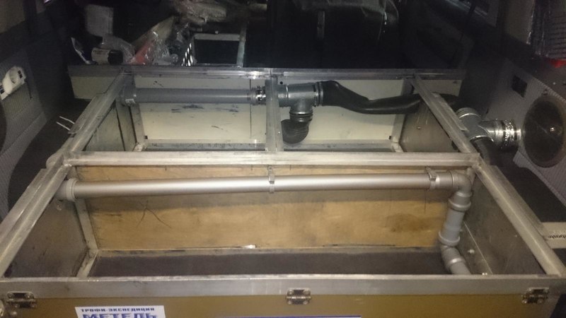

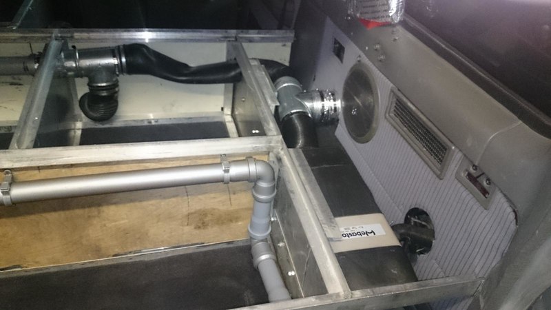

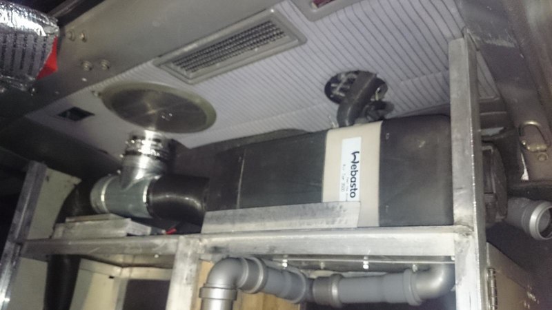

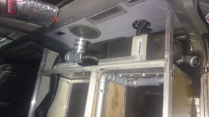

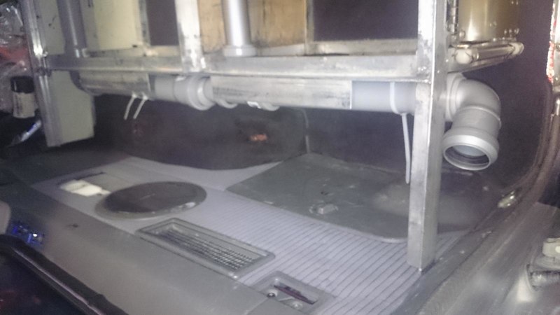

Фен - патрубки обогрева салона:
post-5018-0-92121200-1429374811_thumb.jp
post-5018-0-64953600-1429374818_thumb.jp
post-5018-0-23780700-1429374825_thumb.jp
post-5018-0-64816500-1429374829_thumb.jp
post-5018-0-50199400-1429374838_thumb.jp
post-5018-0-11200300-1429374843_thumb.jp
post-5018-0-95368800-1429374847_thumb.jp
post-5018-0-63694500-1429374852_thumb.jp

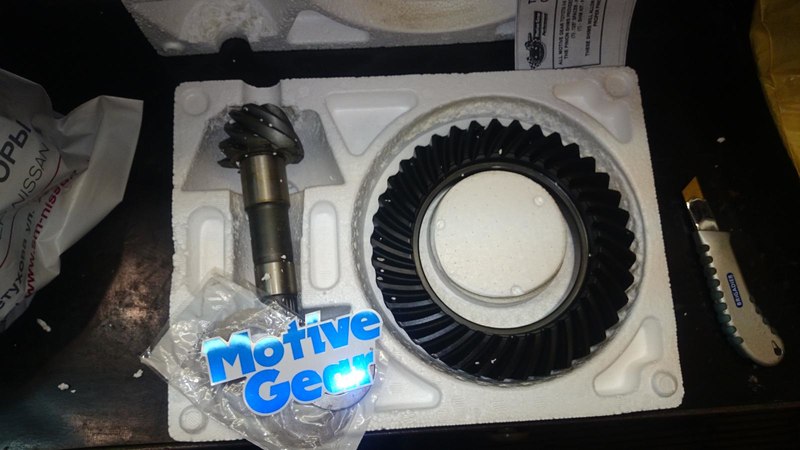

Приветствую! Как считаеш какая причина поломки и что за производитель пары?
  • Откуда: Иркутск
  • Машина: TLC KZJ78
Запасные пары с собой были?
слишком резко нажал газ утром при трогание машины в сугробе. масло холодное, блокировка включена, настом подмело - надо было аккуратнее ехать.
нет, добрый Петяра снял редуктор со своей машины и прислал мне в Карское море ! :)

При наличии желания - нот проблем. Вон, УАЗоводы прямо в болоте перебирают.
Новую пару на коленке жалко ставить. Большой риск потом ее выбросить...
  • Откуда: Улан-Удэ
  • Машина: семь-восэм
Я в экспедиции раньше редуктор запасной задний возил. Потом пришло понимание что лучше не рвать железо, чем возить с собой полмашины.
Ну конечно при регулировках на колене, в длительных автономках, я думаю можно возить поношенные пары. Хотя если автономка типа "в Уакит летом через БАМ" то и редуктор можно возить.

Приветствую! Стараюсь, Арктика ошибок не прощает.

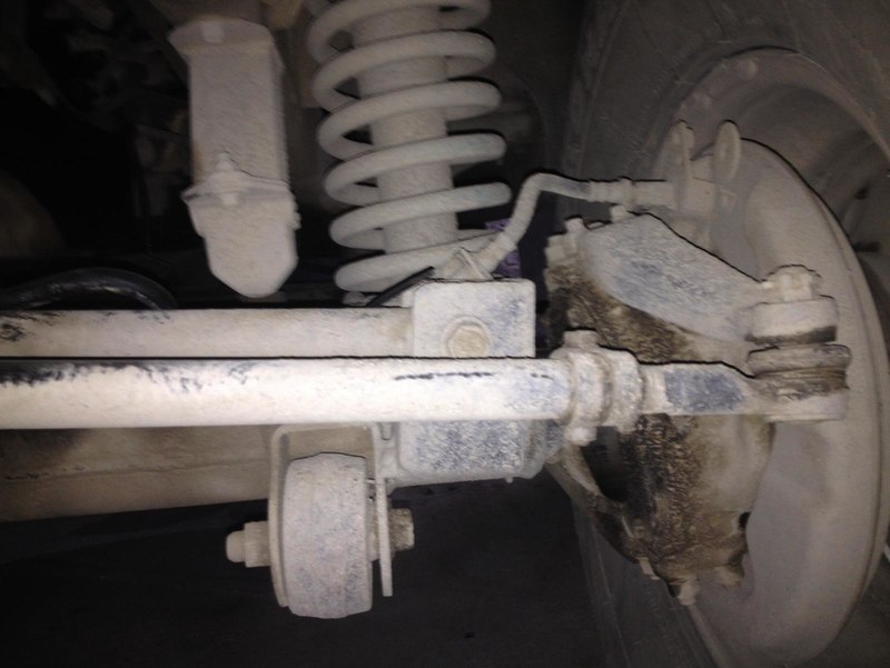

После 10 000 с такими колесами по такому рельефу помирают все подшипники в мостах на ступицах - и перед и зад. Но зада хватает еще на долго, что бы вернуться домой, а перед всегда можно подрегулировать.
Также помирает с/б передней панары на мосту - там где два конических. Помирает каждую поездку. Как только там люфт появляется даже очень малый - сразу бьет руль.
Стас, спасибки за подсказку! Верный диагноз, провел лечение, болячка пропала! :ok:
Правда разбило два конических на тяге панара. Думал их недавно менял, оказались все в какашку. :tired:
