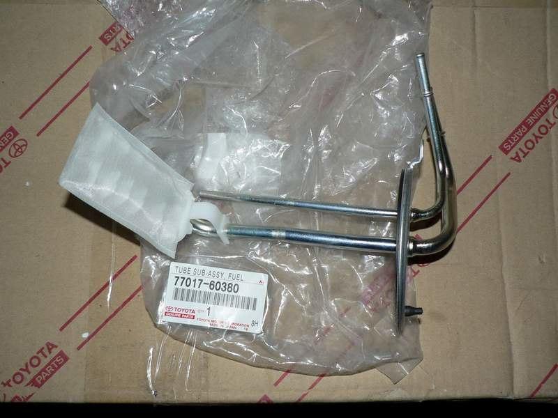

     Всем привет.
    Подскажите вот этот трубопровод подойдет на доп бак от бензиновой версии на дизель,т.к. он с бензонасосом,толщина трубок одинаковая или нет?
