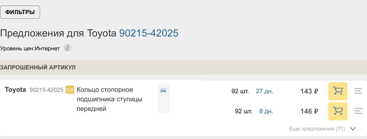

    11 часов назад, kot333 сказал:
    единственный плюс сомнительная экономия на звездочку которая стоит 50р
    Уже почти стописят, но суть не в этом. До сборки пневмоподпора ступиц актуально было, переборка ступиц была частым занятием, сейчас воды нет, ступицы два года не трогал.
