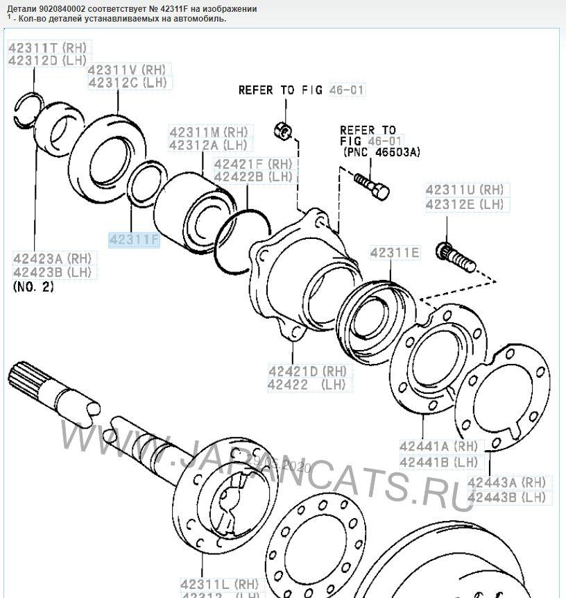

Посмотрел по схеме http://www.japancats.ru/toyota/Parts.aspx?Model=ad3baa4d-19f5-4045-8fba-06d6efe24d81&Unit=ca6b2023-3469-4e3a-8cf4-58a8ee5fa78e
никакой шайбы между подшипником и запорной втулкой не нашел.
Может кто номер этой "пружинной шайбы" подскажет?

6 минут назад, Andrey Yamulin сказал:
У меня Прадо 95-й, может тоже подшипник должен быть чуть шире?
Прадо с дисковыми тормозами и 185й с барабанными имеют разные ступичные подшипники. У прадо другой подшипник - двухрядный самоцентрирующийся.
5 минут назад, John298 сказал:
вот у Прадо
http://www.japancats.ru/Toyota/Parts.aspx?Model=acc0a748-9f33-4ed1-9e65-5bc7046dd483&Unit=e8c6c4de-4c99-4587-9b2c-24481966bd25
42311F
диаметр не скажу , не помню .

На 215-м такая "пружинная" шайба есть - 90208-44001. А на 185 - не нахожу.

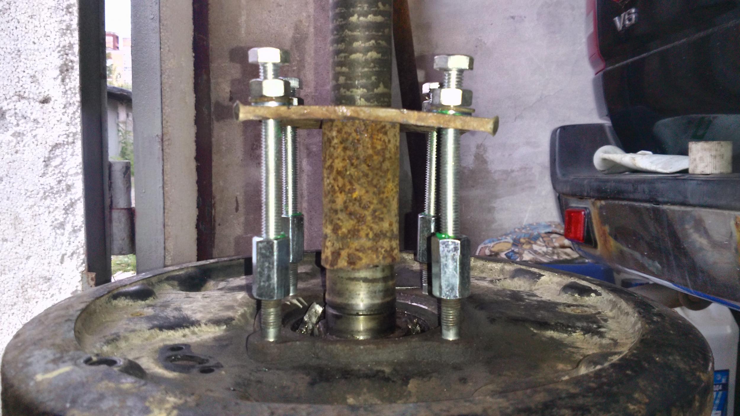

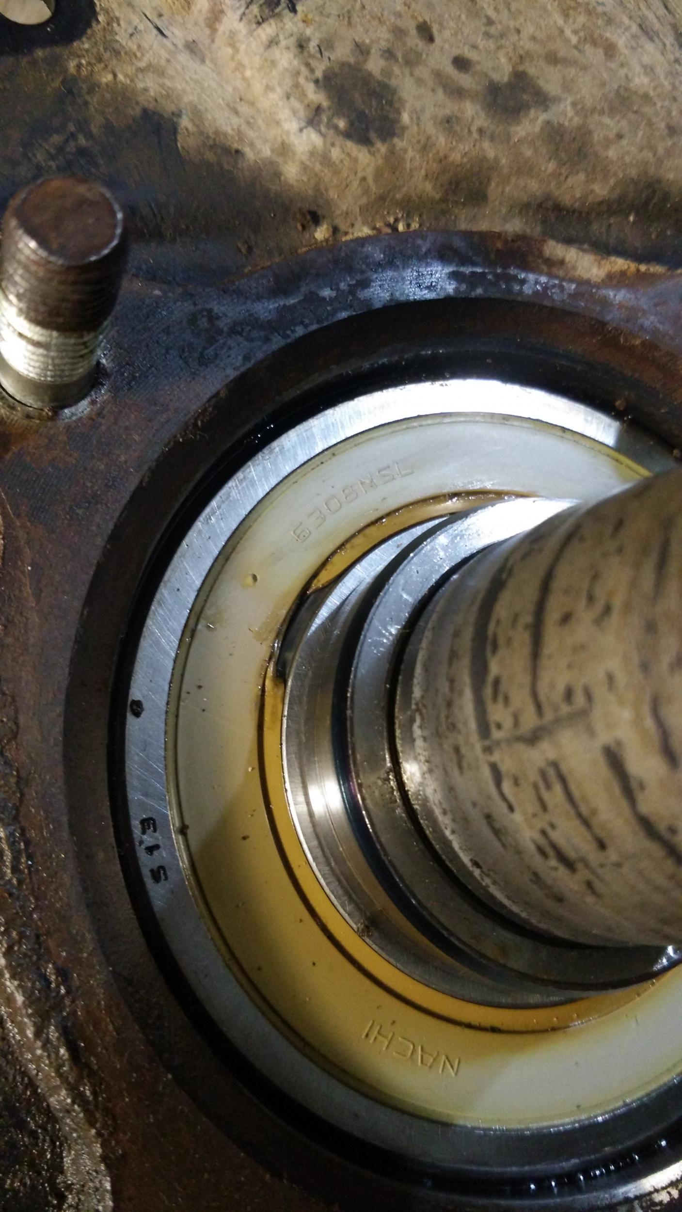

Чот нифига не получается подшипник выковырять. Сделал съёмник как в первых сообщениях. Железо 5ка гнётся. Греть горелкой сикаюсь. Может ещё какой способ есть?

59 минут назад, Makok сказал:
Мне в первый раз только пресс на17 тоннах помог ))

1 час назад, Makok сказал:
Не пойму проблемы.
Вроде доступ к втулке есть для болгарки.
Надпилил (можно в 2-х,3-х местах), зубило затем туда направил, молотком треснул и все проблемы решены.
на фото втулки нет уже .
2 часа назад, Makok сказал:
Железо 5ка гнётся.
ну сделай толще железку

9 часов назад, Makok сказал:
Фанерку на бетонный пол положи и пару раз полуосью с размаху об нее ёпни, все само снимется.

  • Откуда: Пермь
  • Машина: 4 runner 1993 3VZE
Подшипник с завода видимо. Об брусок деревянный колотил уже много раз. Внутреннюю обойму болгаркой надпилил. Внешнюю не получается, режет фланец, диск 125.
Прессом не погну полуось?
Хотел самостоятельно заменить. Похоже в сервис придётся нести.
Aziat, прессом куда упираться? Боюсь безрукие наши слесаря только под присмотром смогут сделать.

10 минут назад, Makok сказал:
Мало колотил, обычно один два бруска разбиваешь в хлам)))
11 минут назад, Makok сказал:
Нет. Это нужно быть мегаРукожопом)))8
12 минут назад, Makok сказал:
Под шляпки болтов что фланец с полуосью к мосту притягивает, и в полуось со стороны шлицов.
Брусок сильно мягкий, нужна именно фанера и бетонный пол. Максимум 10 хороших ударов и все разбирается. У меня замена подшипника занимает 30-40 минут, от момента заехал в гараж, до уехал домой.

Помогла фанерка:)
12 ударов.
