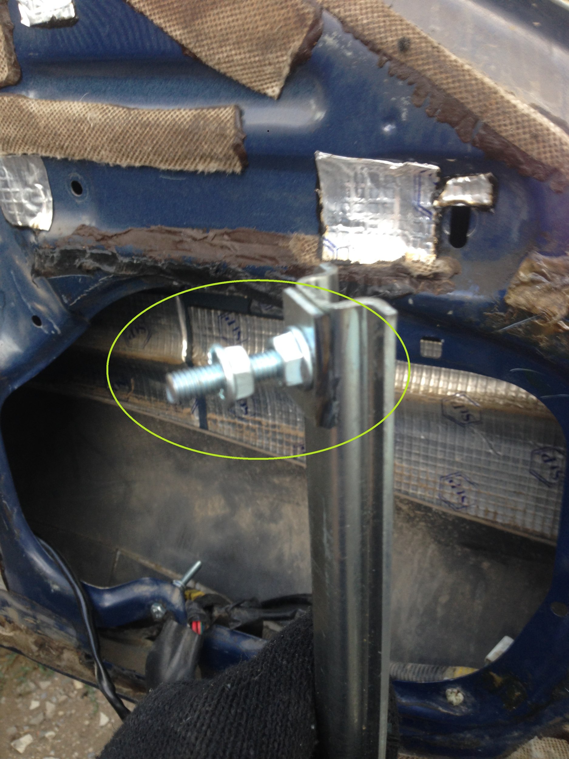

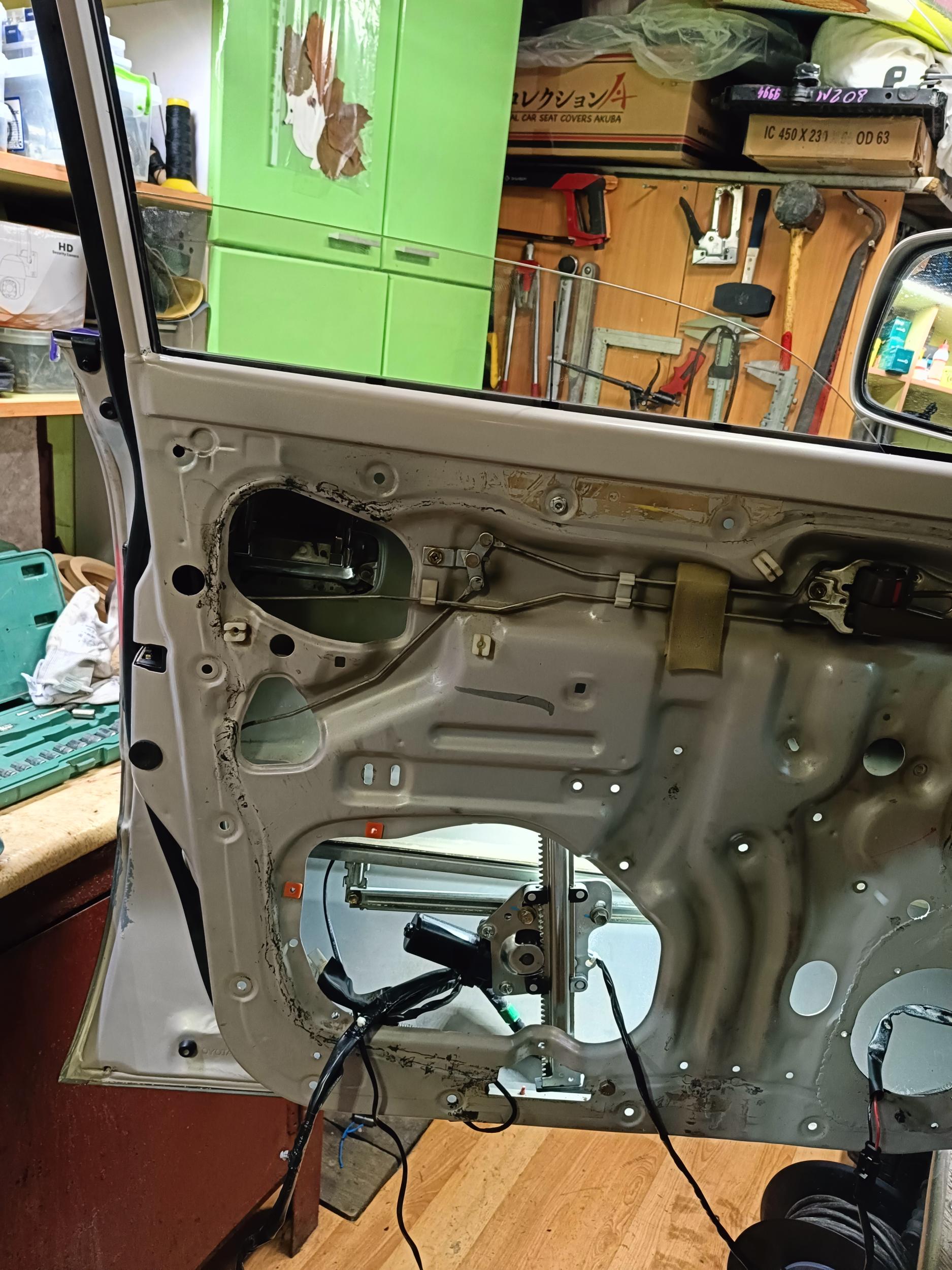

    здравствуйте всем.заморочился поставил сегодня на водительскую сторону от газели нэкст стеклоподъемник как описано Сарматом в этой теме.по этому ни фото ни видео не делал т.к.не моя идея.Пока работает.Бонусом -дребезжание в двери от родного стеклоподъемника пропало.

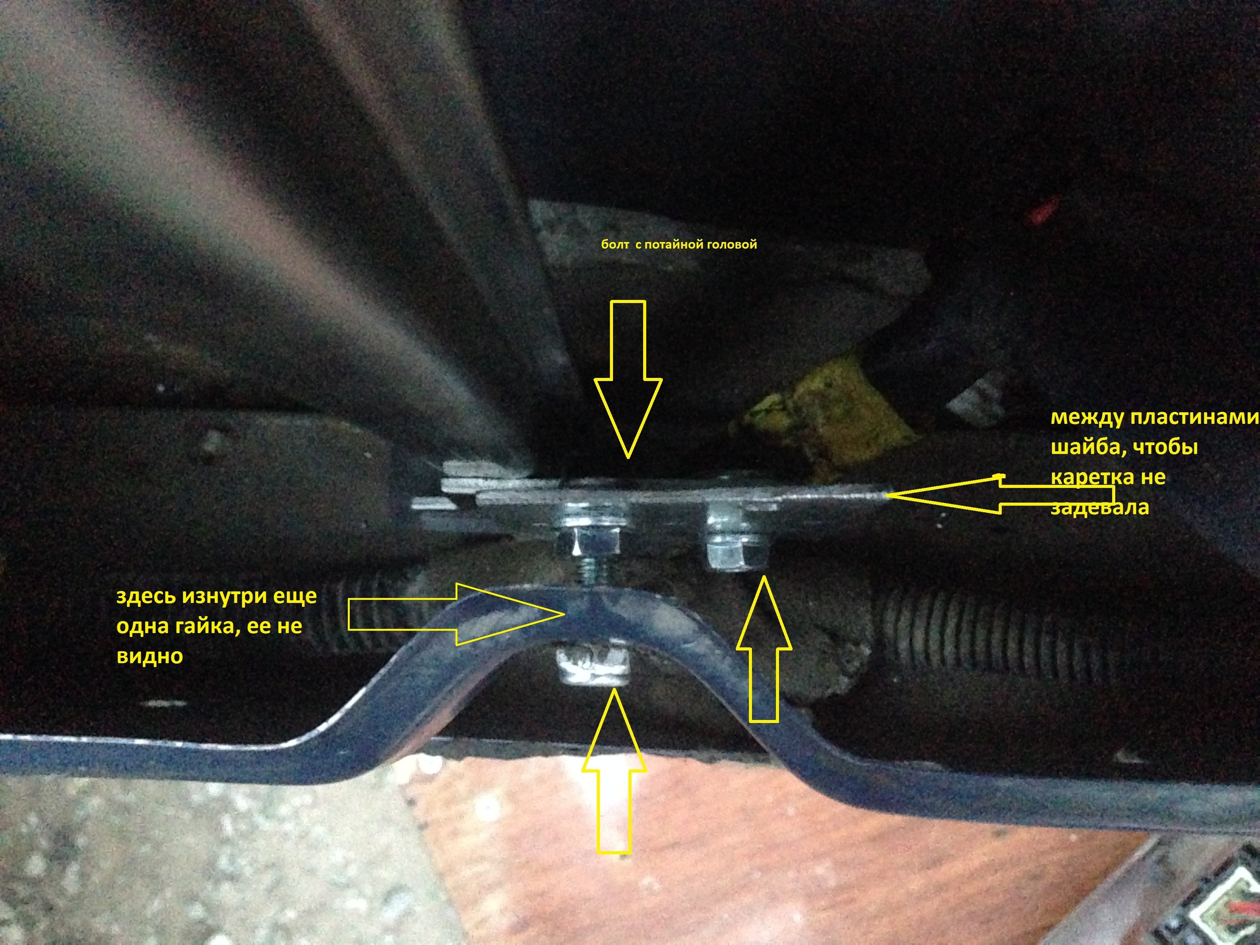

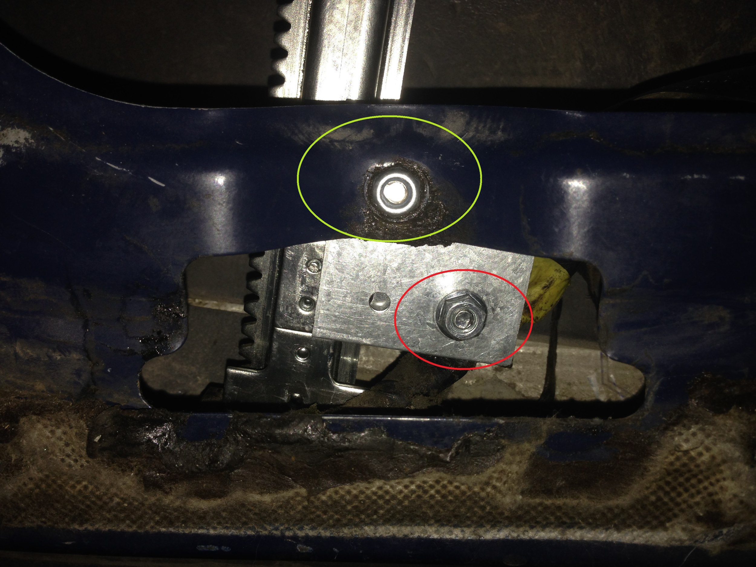

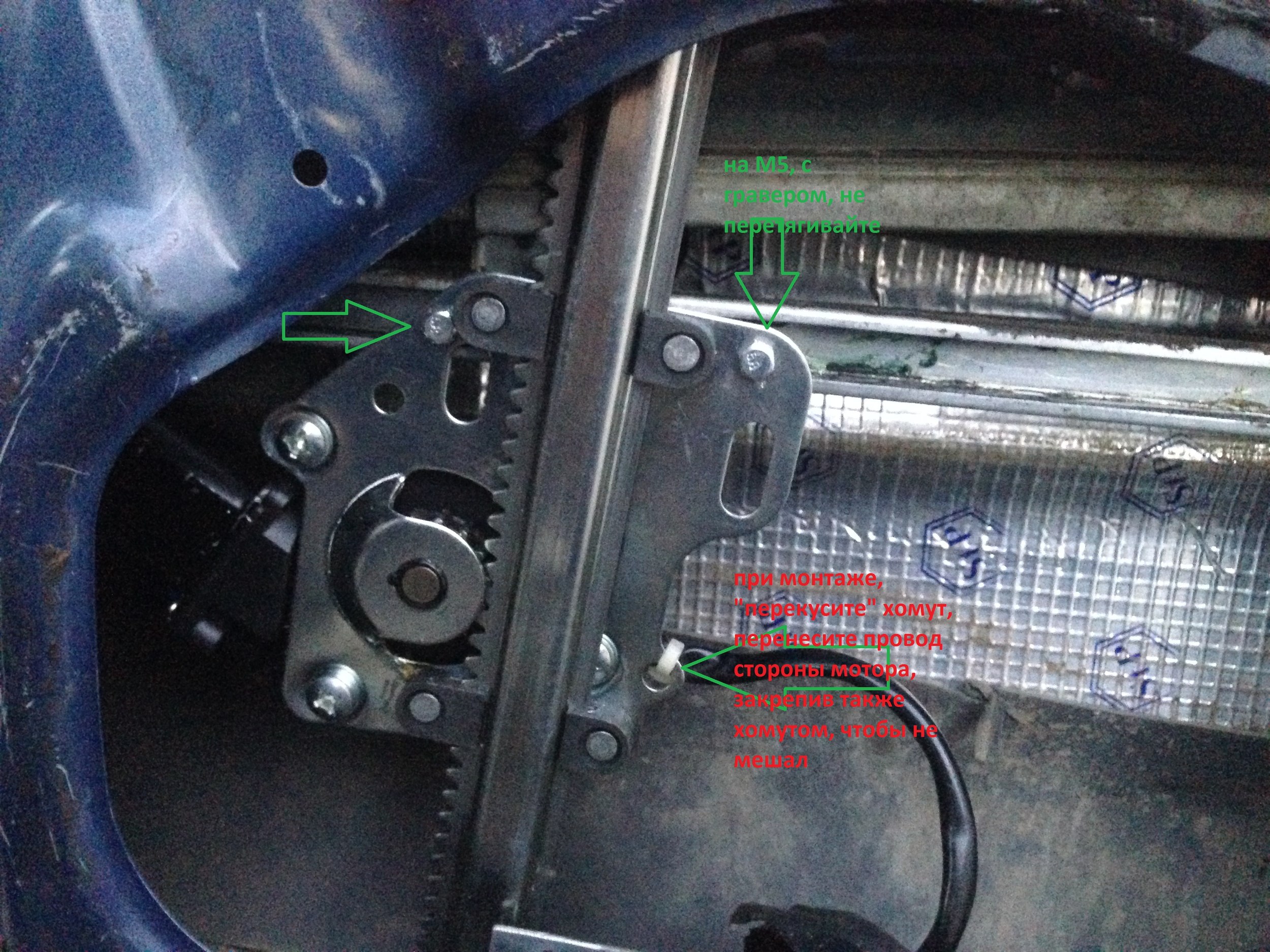

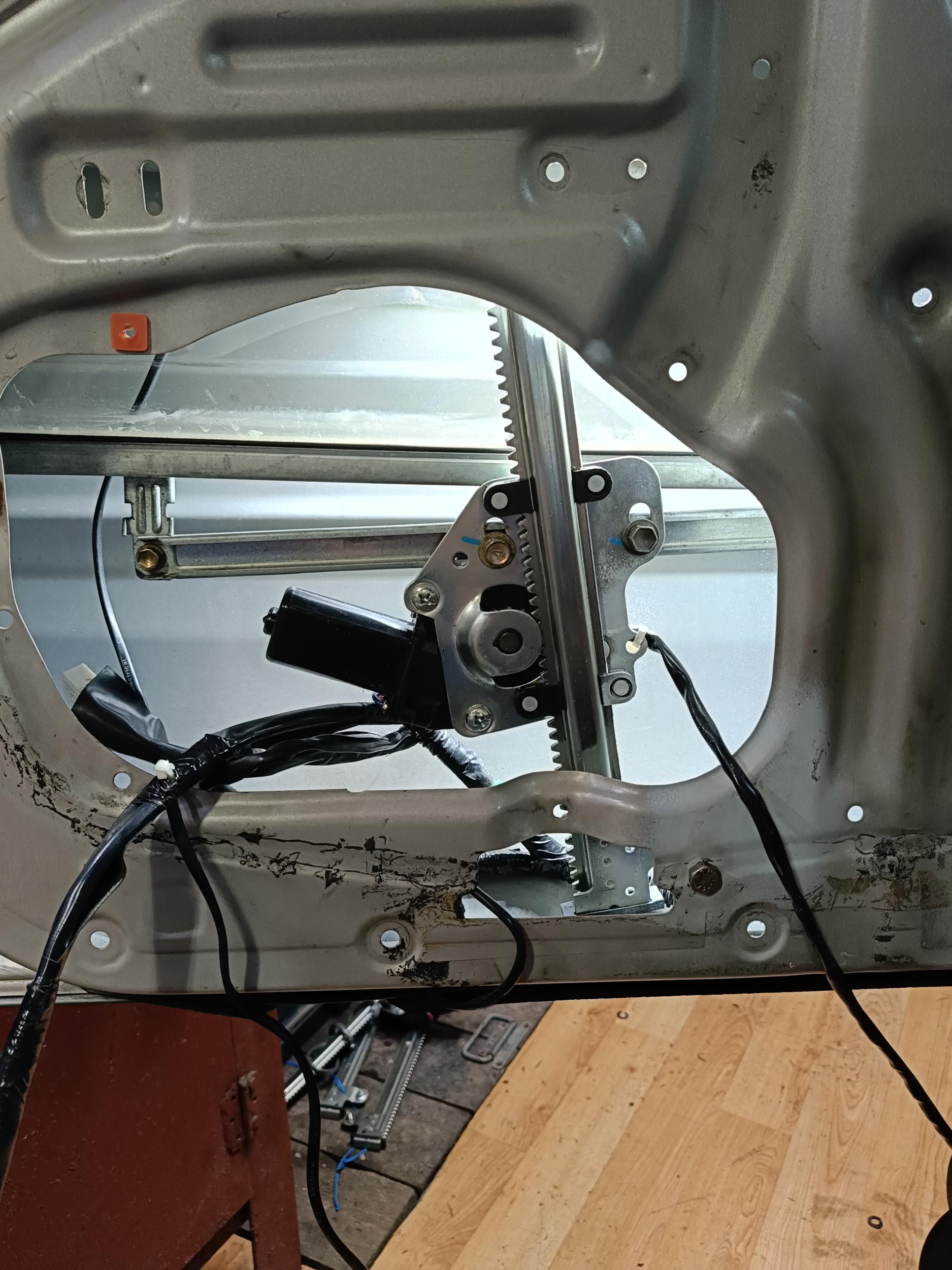

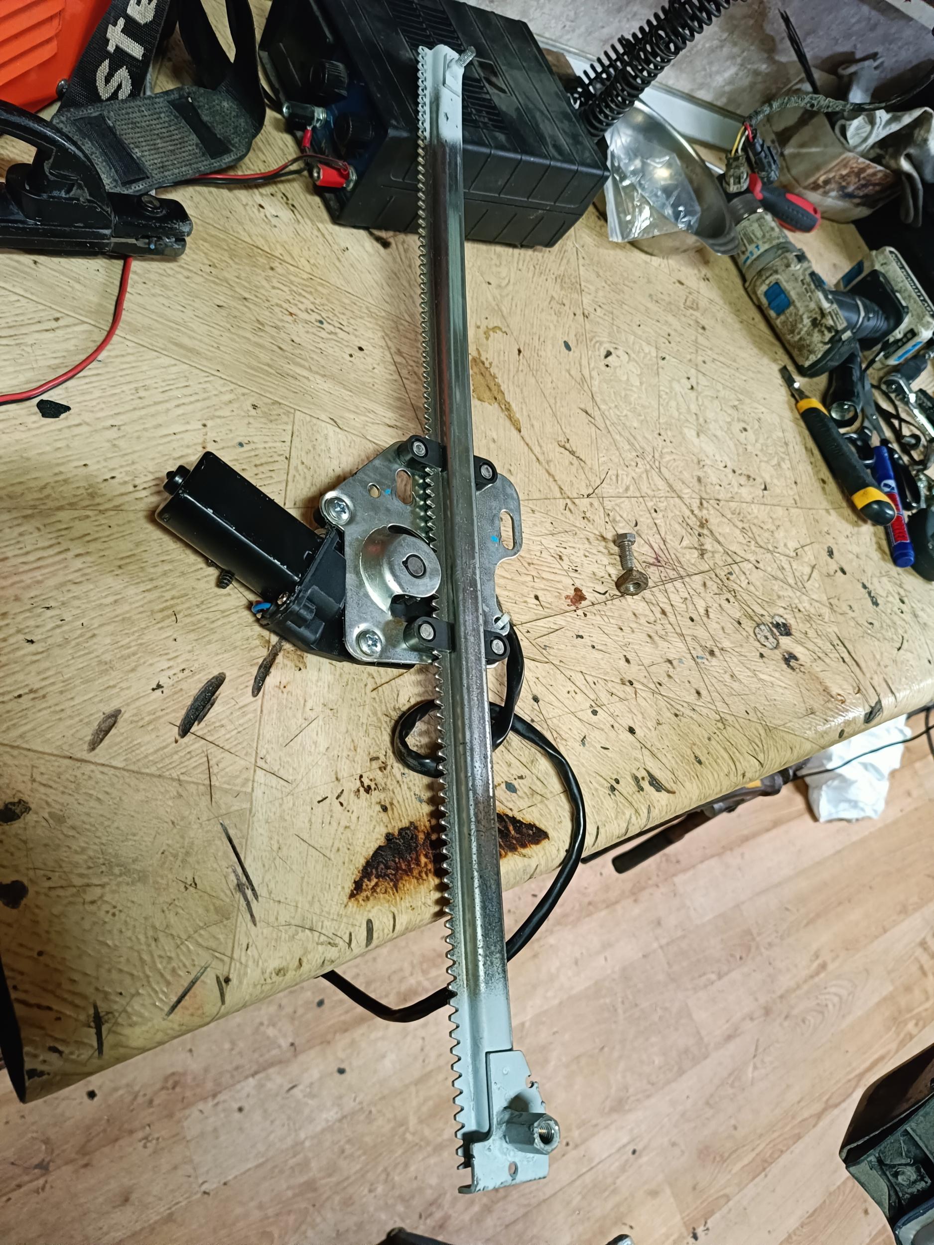

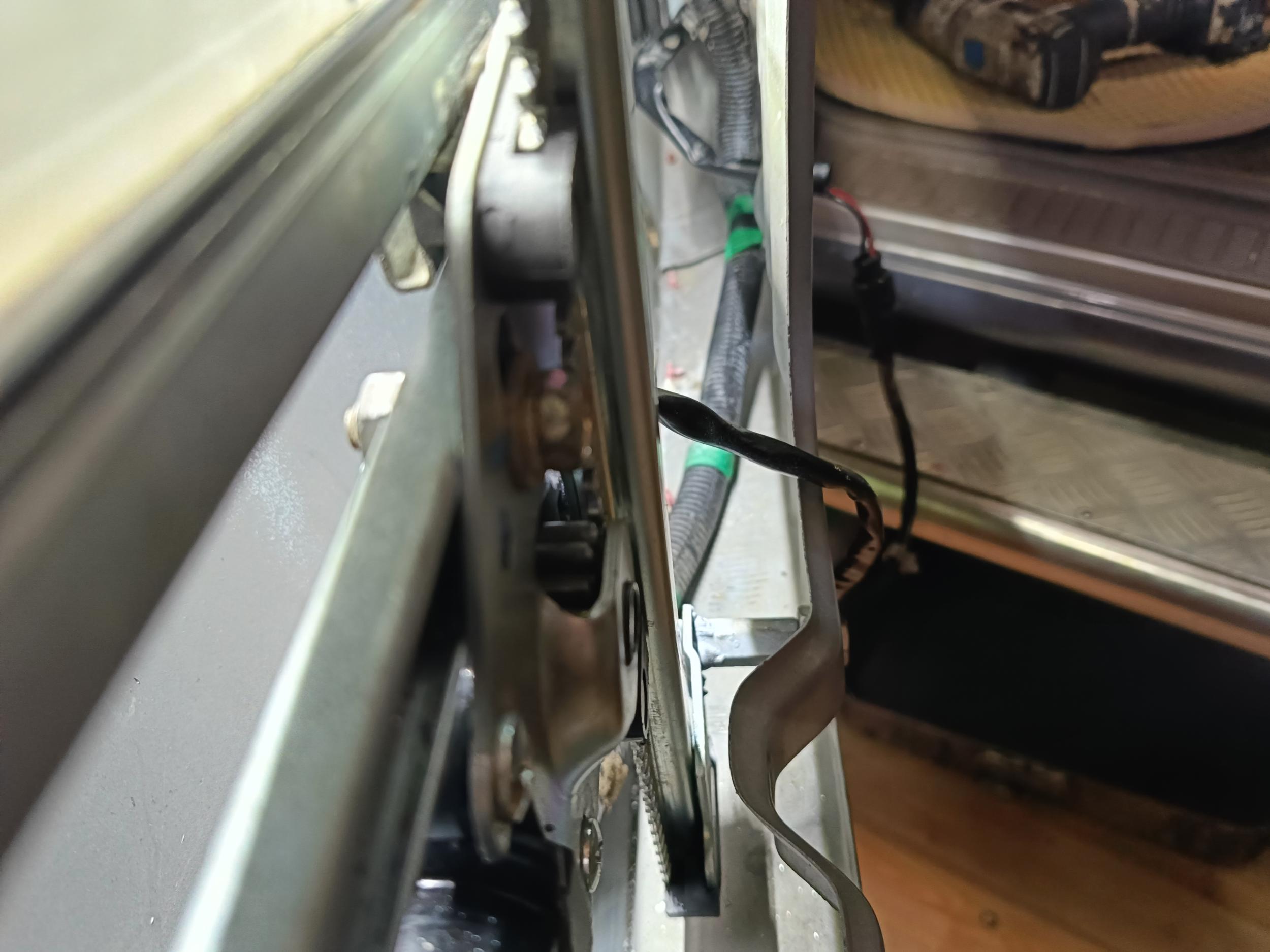

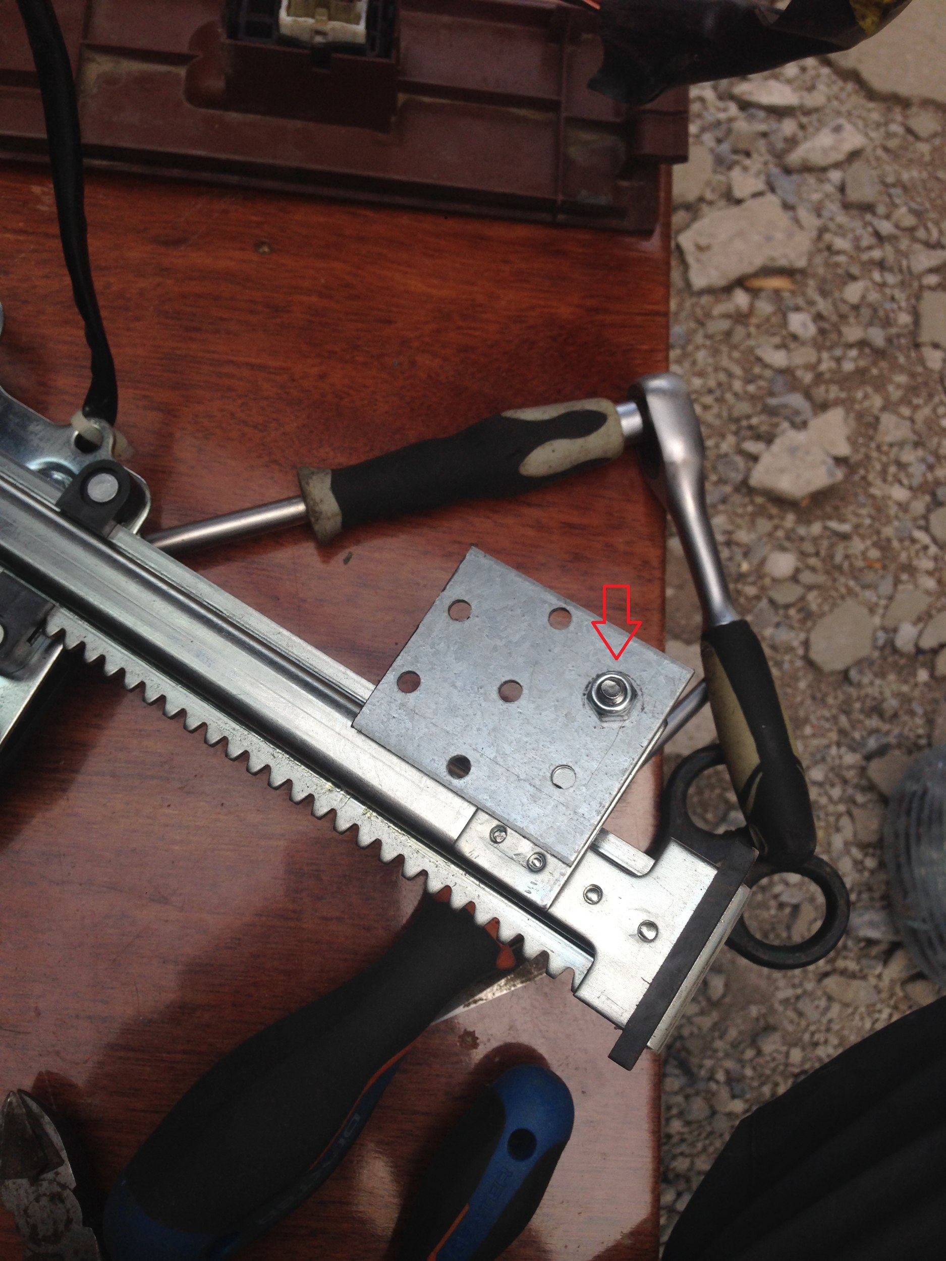

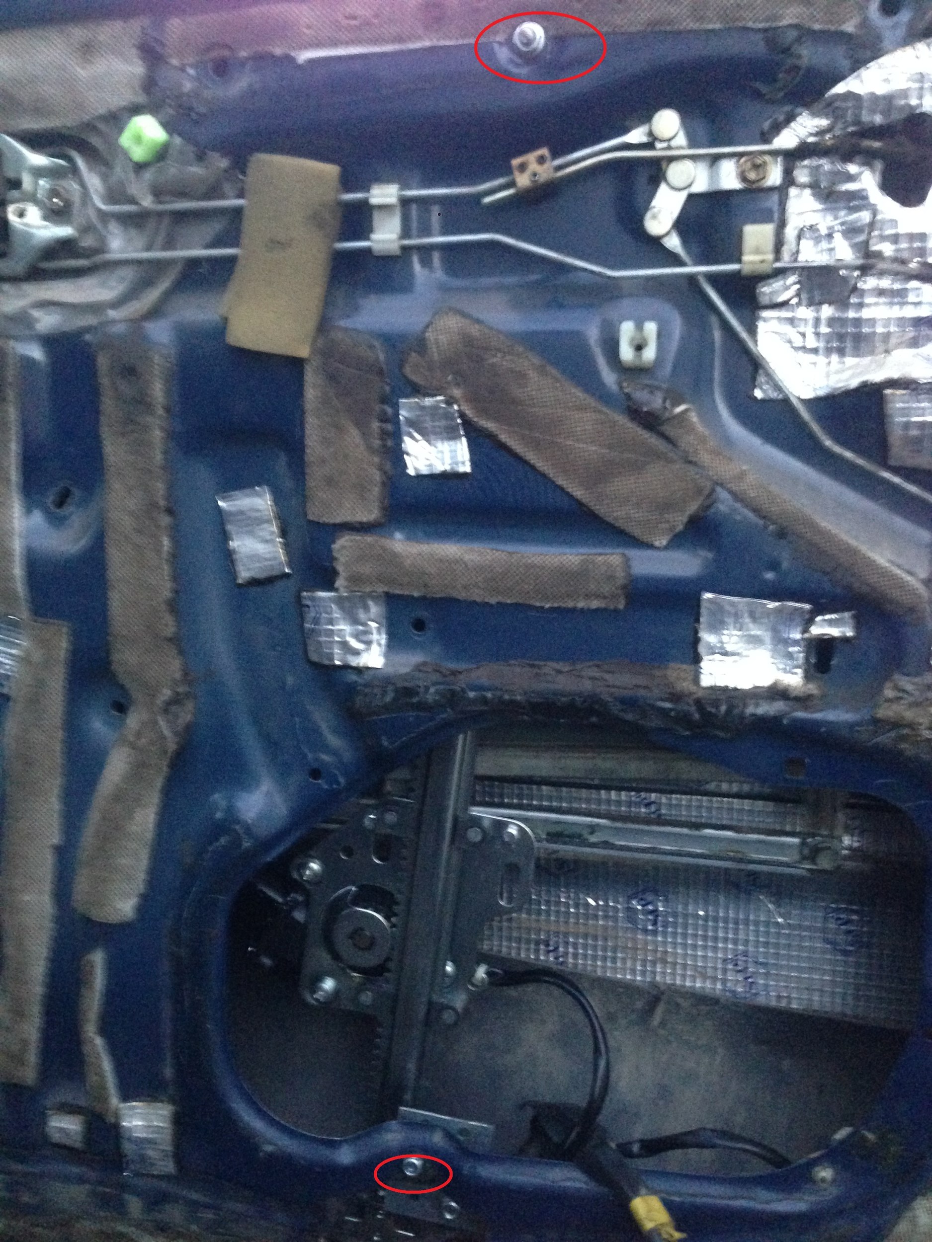

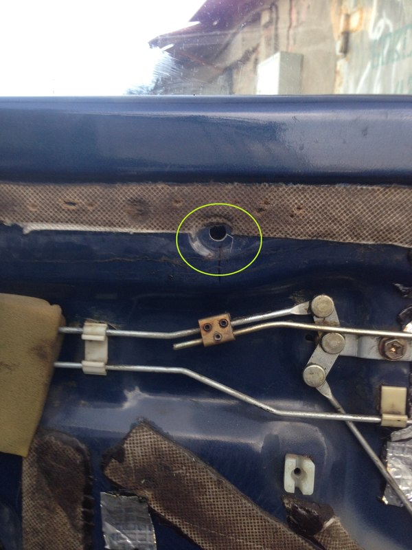

    16.07.2018 в 01:04, Сармат сказал:
    Установил еще один подъемник: в ПЕРЕДНЮЮ правую дверь.  Практически тоже самое по процедуре. За исключением:
    - нижний болт крепления на подъемнике используется для крепления пластины. Его не удаляем. Пластина нужна, чтобы правильно установить угол наклона подъемника.
    - для установки используются штатные отверстия в двери. И сверху и снизу.
    - каретку мотора крепим к рейке стекла напрямую - без переходных пластин.
    ВАЖНО! Также как и  при установке в задние двери правильно выставить угол наклона зубчатой рейки подъемника- должен быть параллелен правой направляющей стекла.
    При  рассверливании отверстий  в рейке стекла также прижимаем в правую сторону к направляющей и фиксируем, чтобы не перекосило.
    Обязательно перенесите провод на другую сторону, закрепив хомутом, чтобы при опускании стекла вниз не образовывал петлю - иначе может зацепить кареткой при подъеме.
    Все на фото снизу.
    спасибо - очень помогло.правда сделал попроще и быстрее .сварка была под рукой.работает все прекрасно не меняя резинок ,ничего не смазывая и так далее.

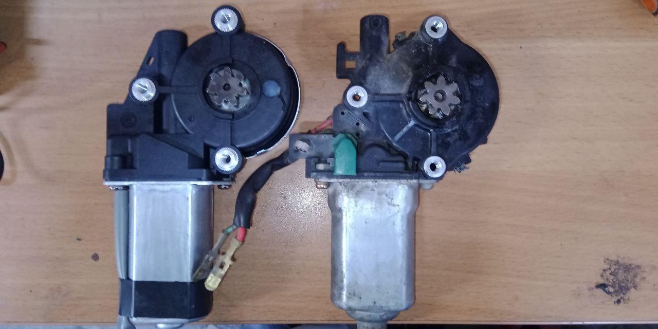

    • Машина: TLC -80

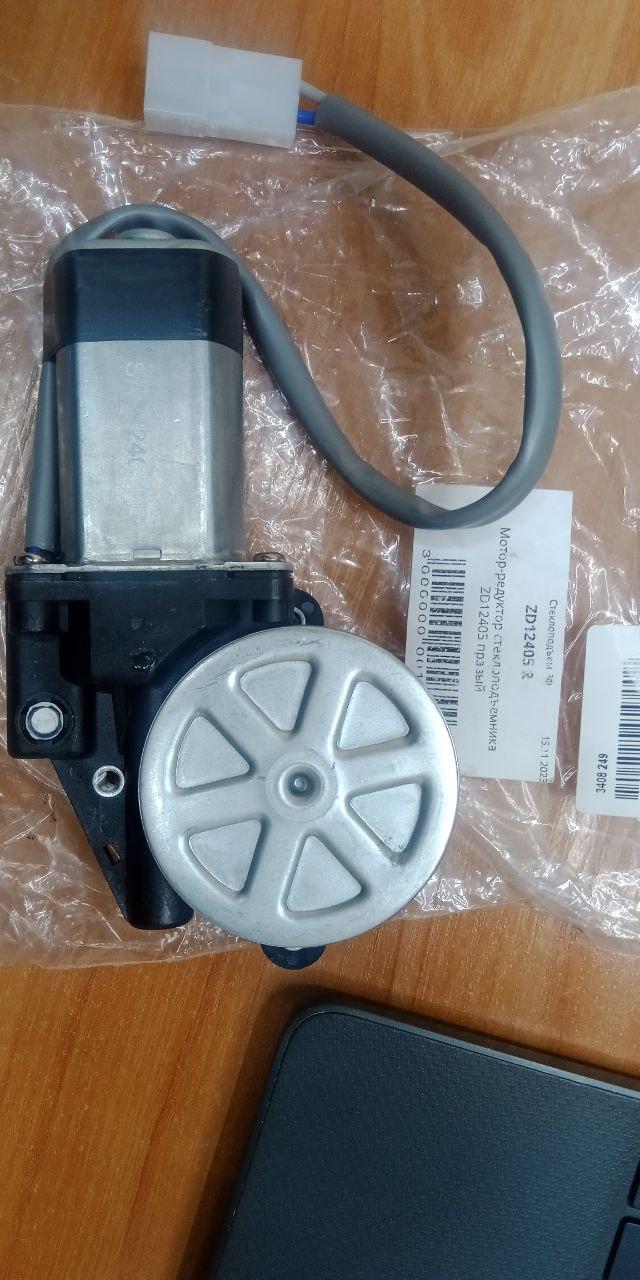

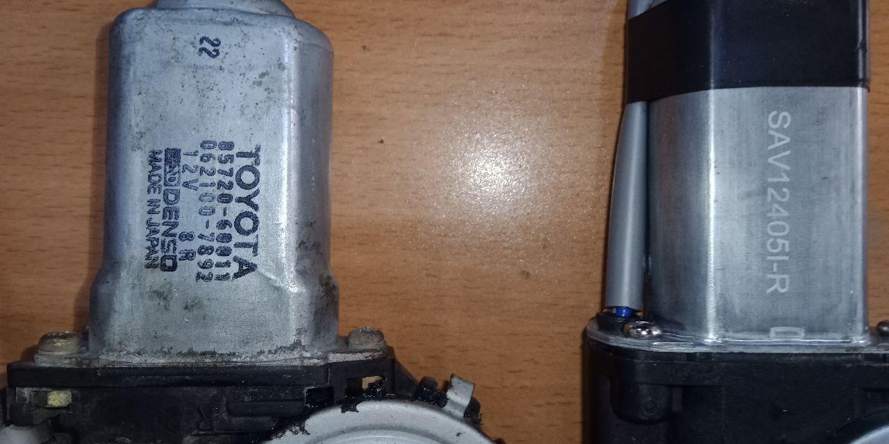

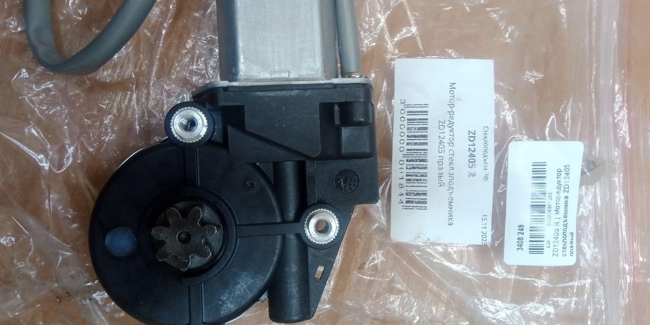

    Решение работы стеклоподъёмников только комплексное! Постепенно заменил: резинку от судзуки (пойдет, но лучше оригинал). Заменены резиновые уплотнители со стороны салона и хром молдинг с улицы. Стало лучше но не проблему не решило. При разборке нужно обратить внимание на подвижность самих механизмов трапеции (промыть место где они заклепаны) т.к. они закисают и создают дополнительное сопротивление мотору (особенно зимой когда старая смазка замерзает). Далее были куплены китайские моторы ZD12405R и ZD12405L - подходят практически идеально ( разъем переставить и одно отверстие не подошло на 1мм(рассверлить)). Проверил в мороз -30, нормально поднимаются и опускаются. Раньше приходилось поднимать руками.
    • Машина: ТЛК 80, 4.5, АКПП
    7 часов назад, Ivan4xx4 сказал:
    На правую переднюю дверь
    ZD12405R ?
    • Откуда: екатеринбург
    • Машина: TLC -80
    21 час назад, Tiger77 сказал:
    ZD12405R ?

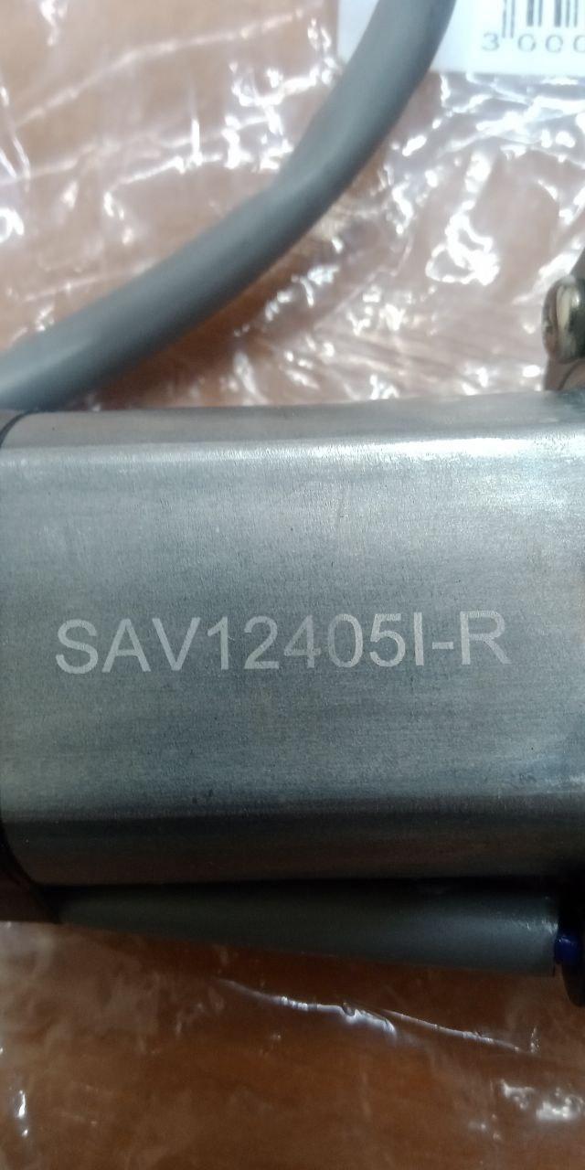

    Теоретически да. По факту мне прислали два правых вроде... один установил вниз головой (или в верх). Китайцы короче...

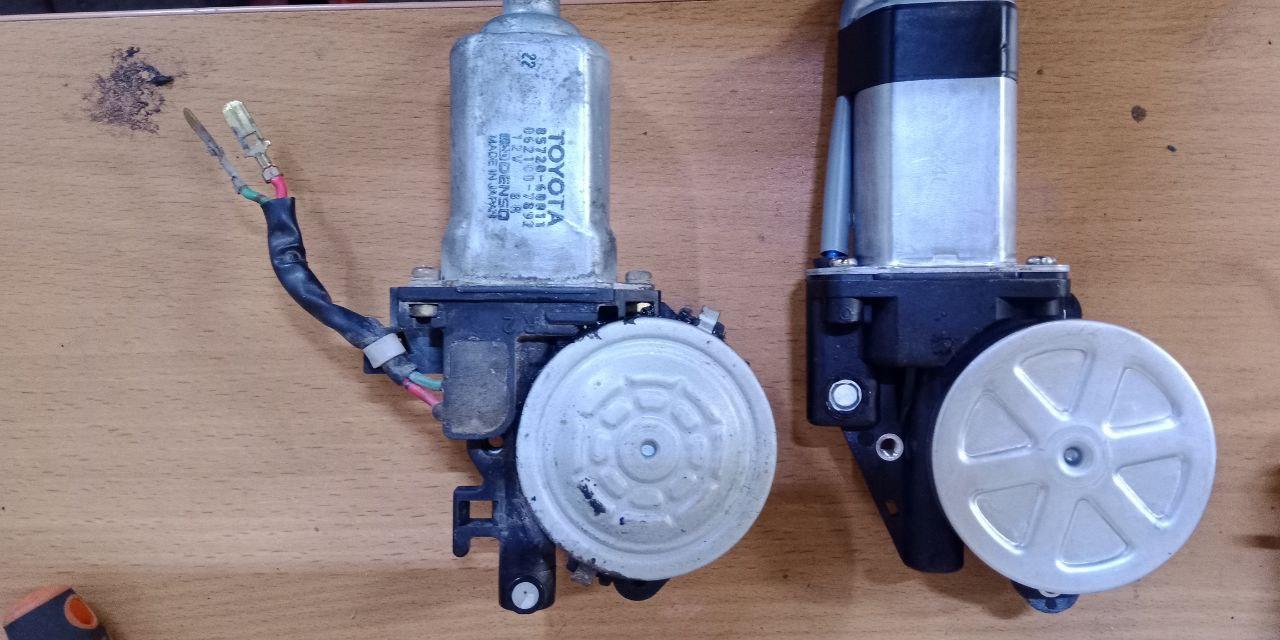

    • Машина: TLC -80
    Уточнения!!! Нашел фото. На данных фото: правый китайский и оригинальный левый! Значит китайцы не корректно сторону прописали или еще что то.

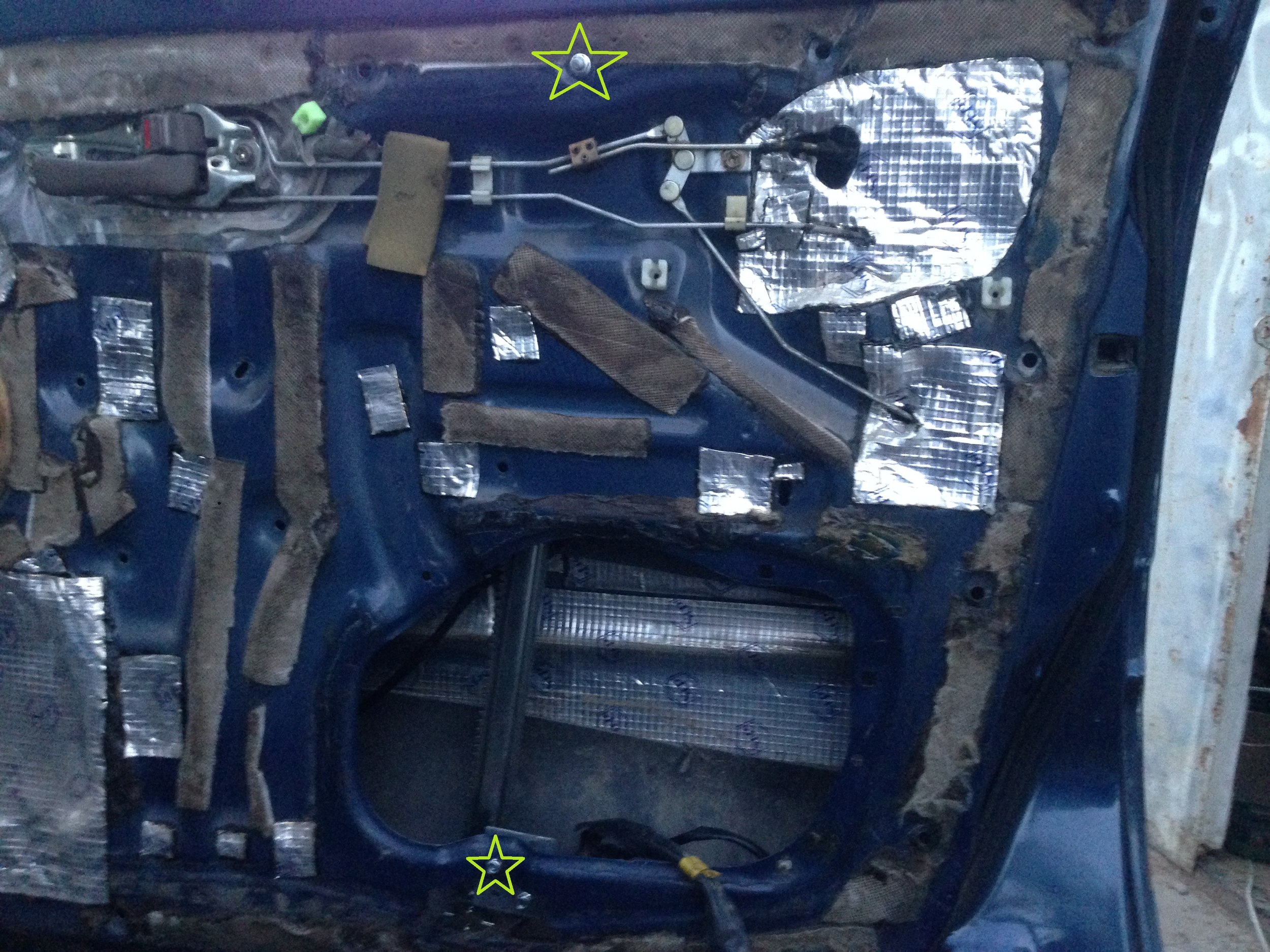

    • Откуда: Сахалин Корсаков
    • Машина: TLC 80 VX 1995 1HDFT Twin Scroll Турбо,Подвеска 6",Дудка Т9,16Бар воздуха на борту 60л.

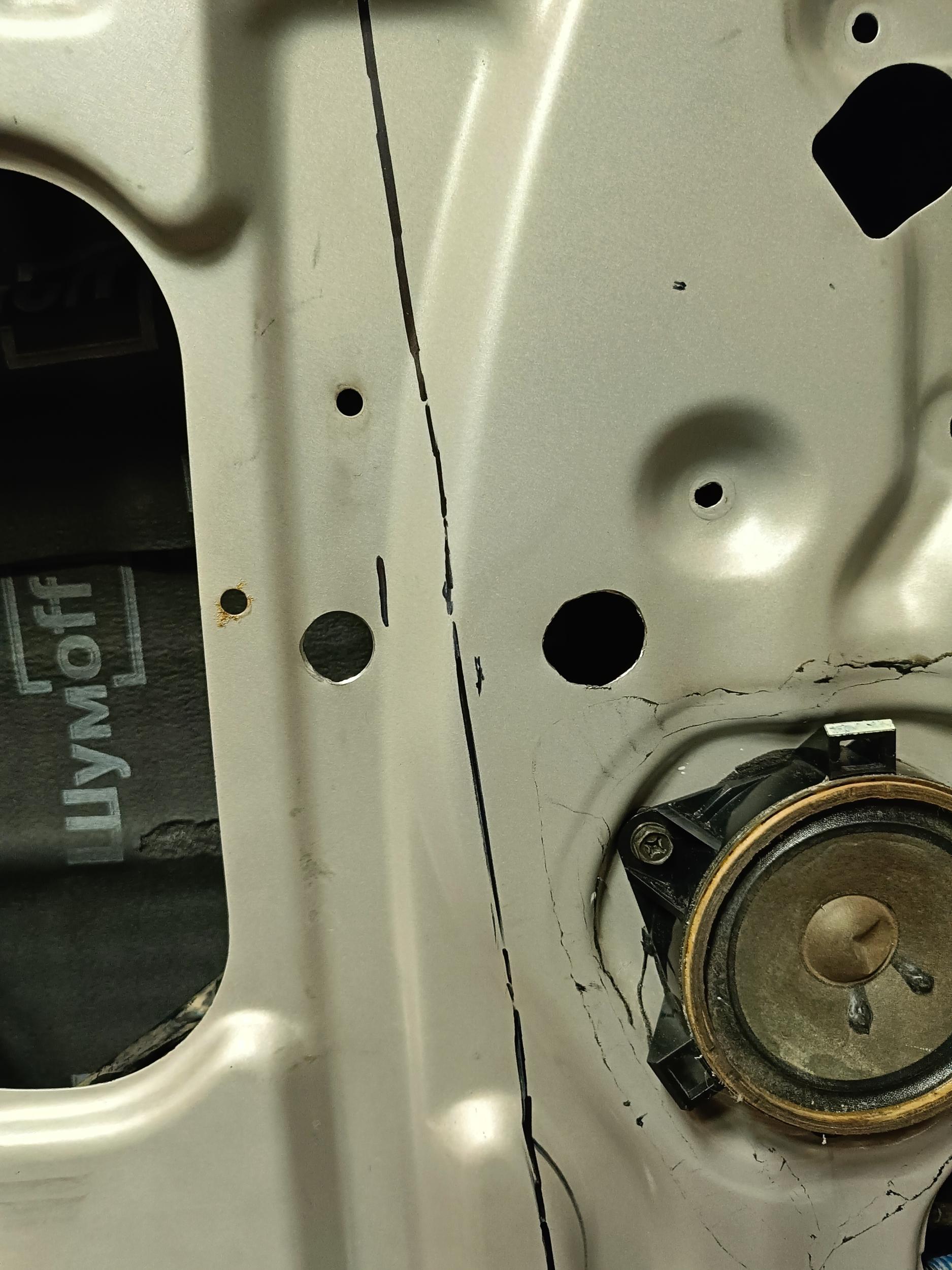

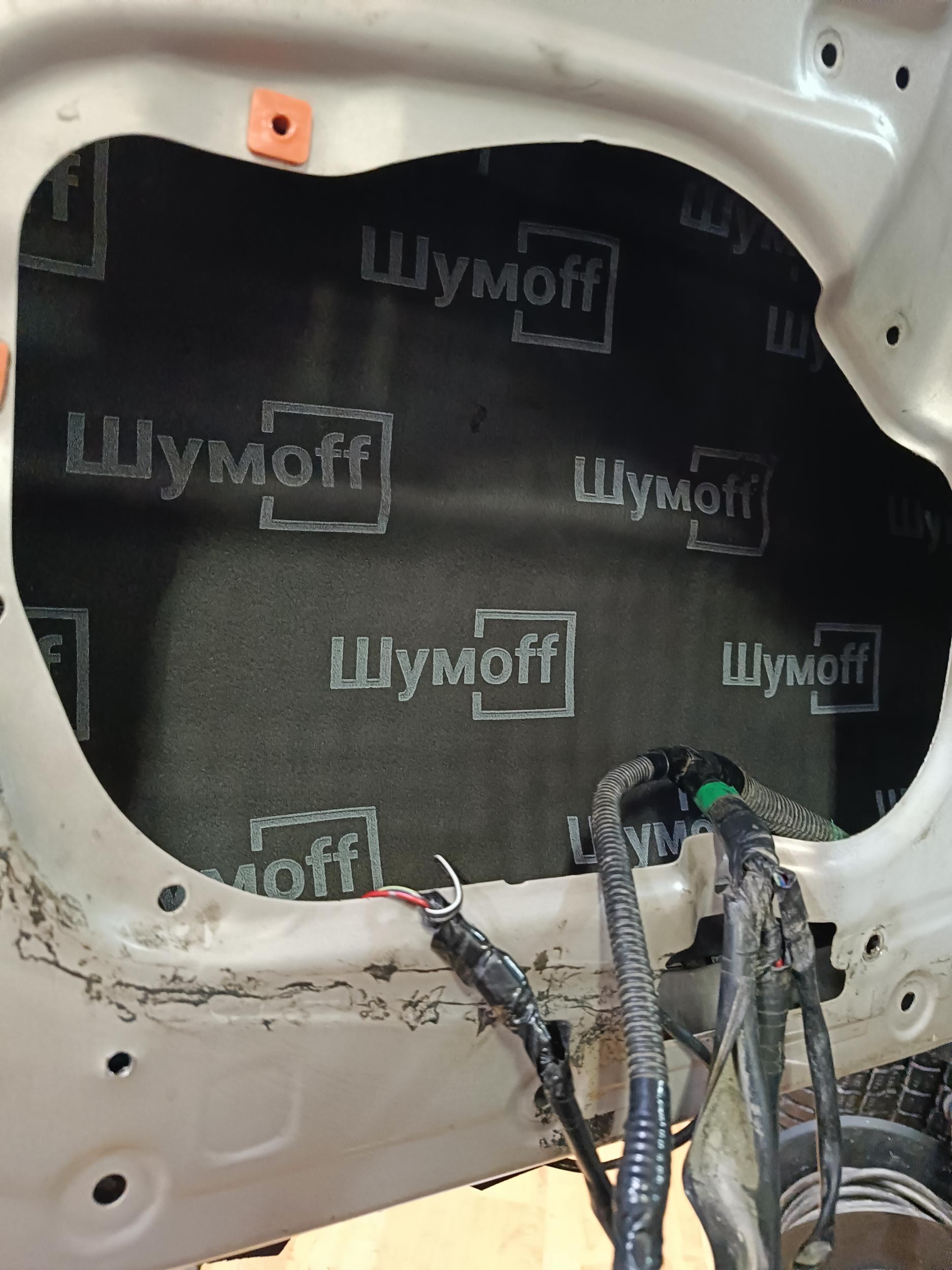

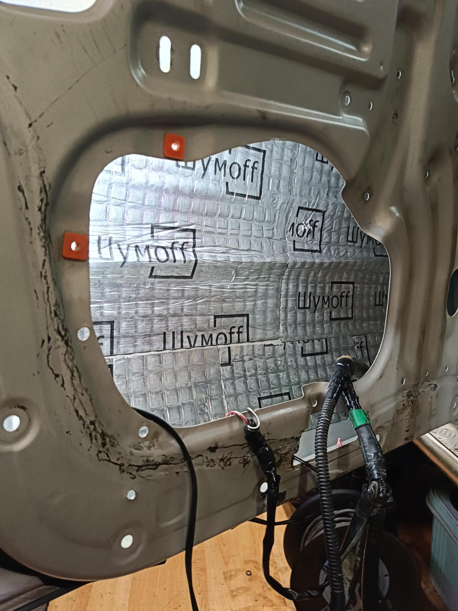

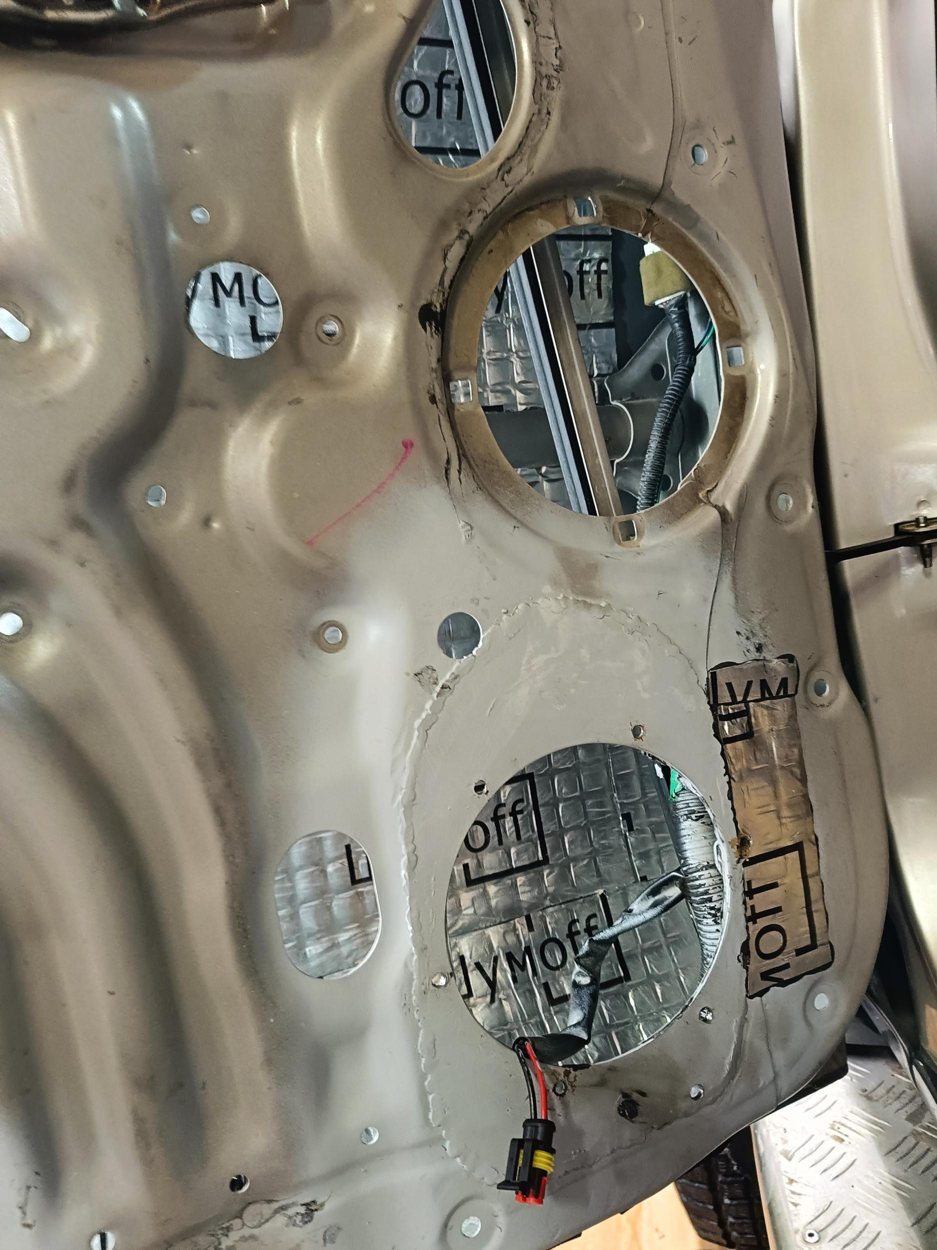

    Поставил на переднюю пасажирскую дверь, Патроподъемник, скажу вещь👍😃
    За одно шумку сделал😁
    Завтра, буду заднюю левую дверь делать. Фото и видео будет.
    Изменено пользователем gazil

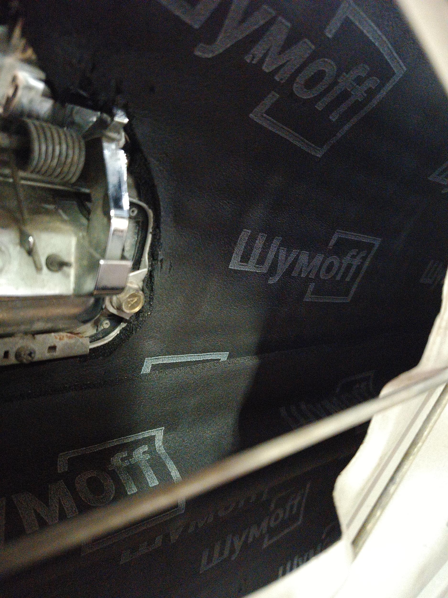

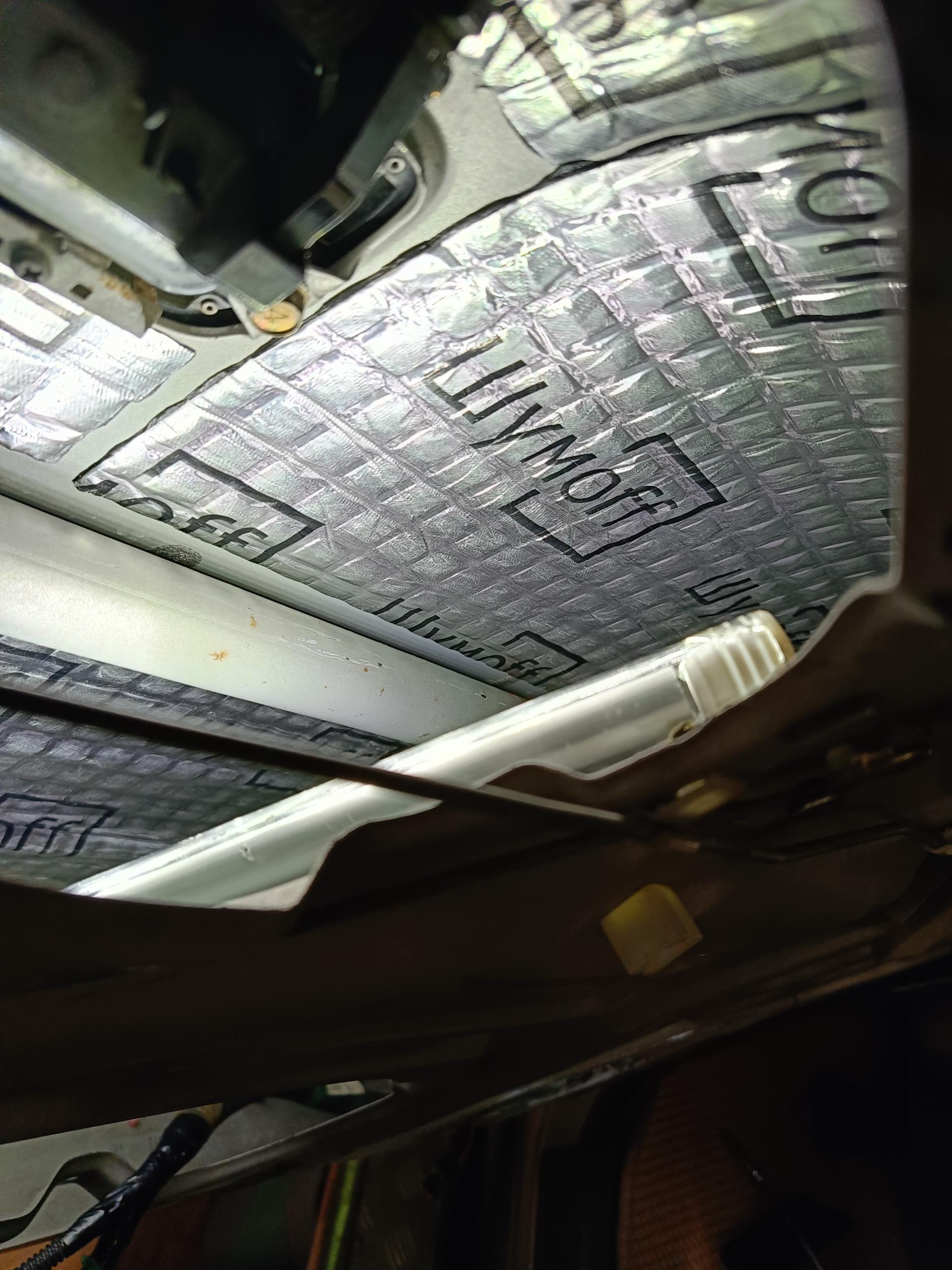

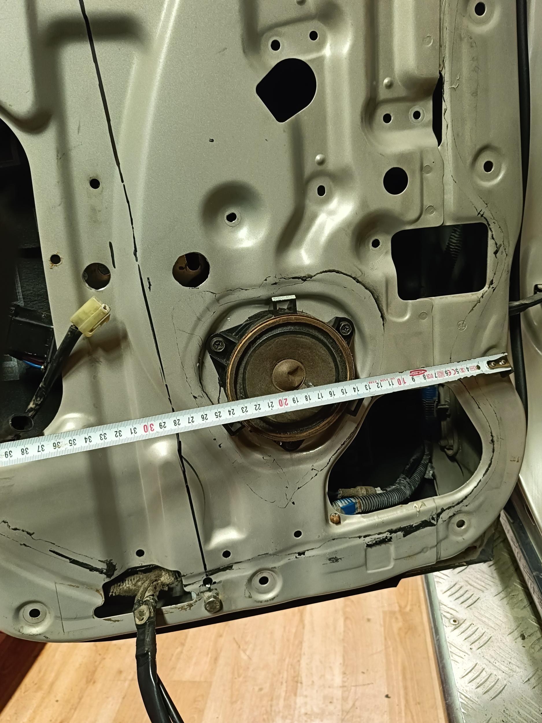

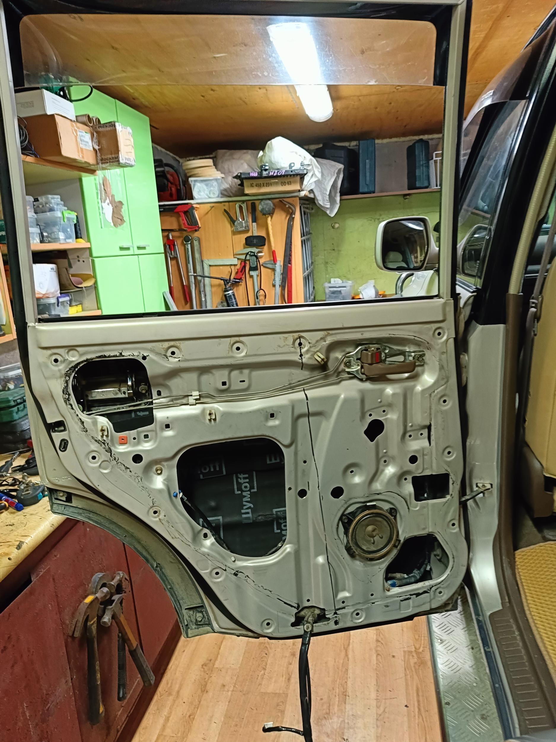

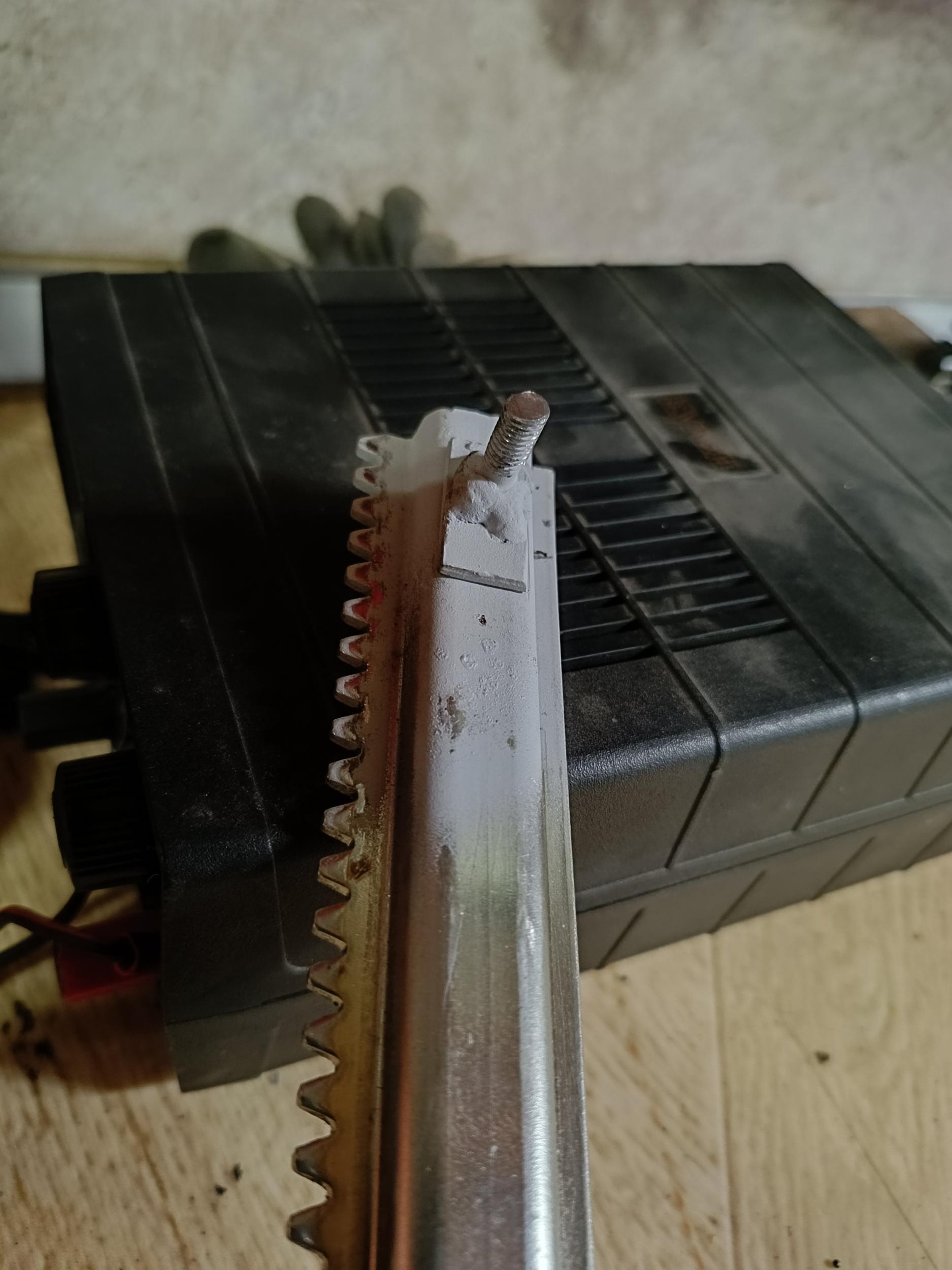

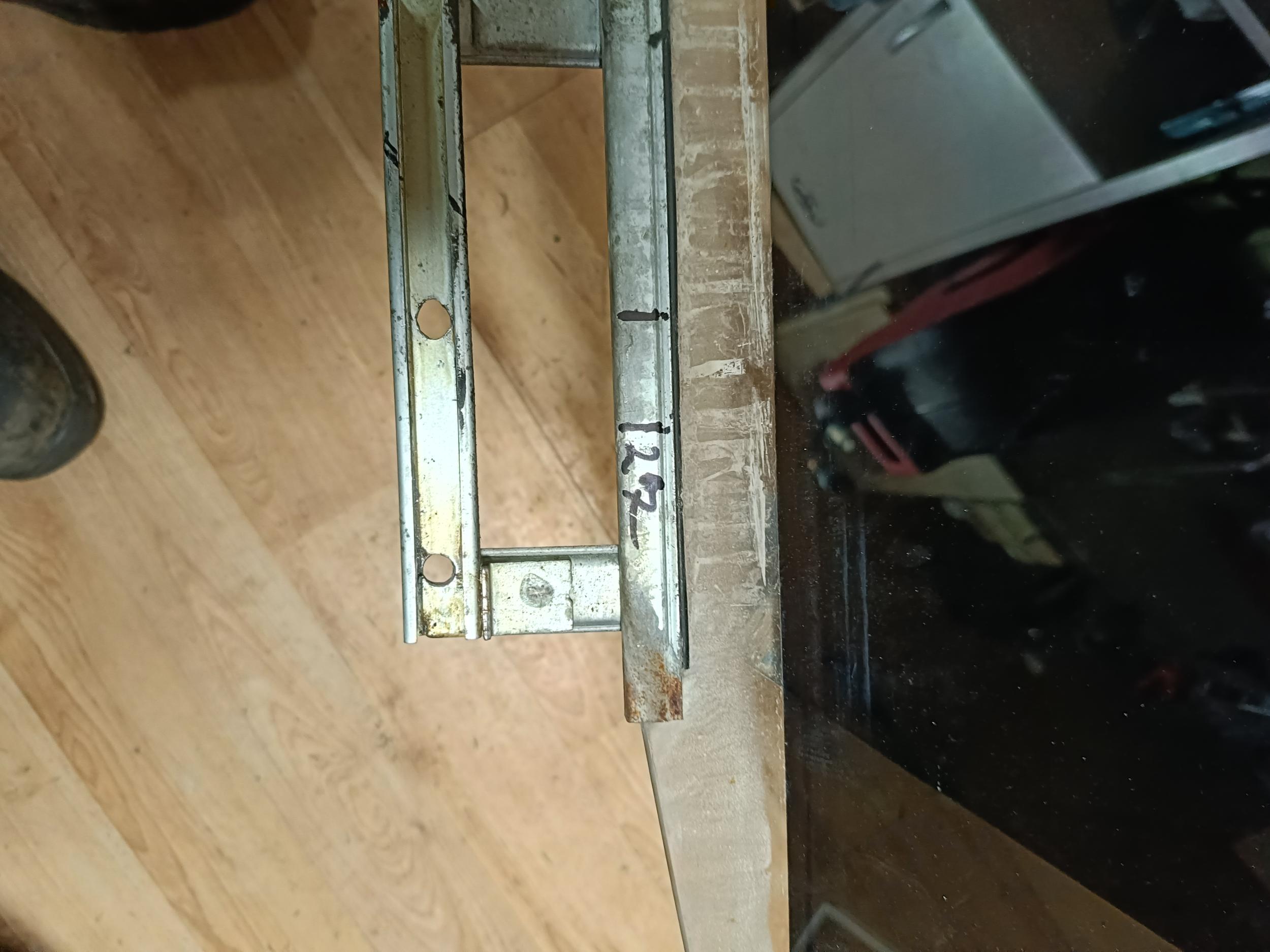

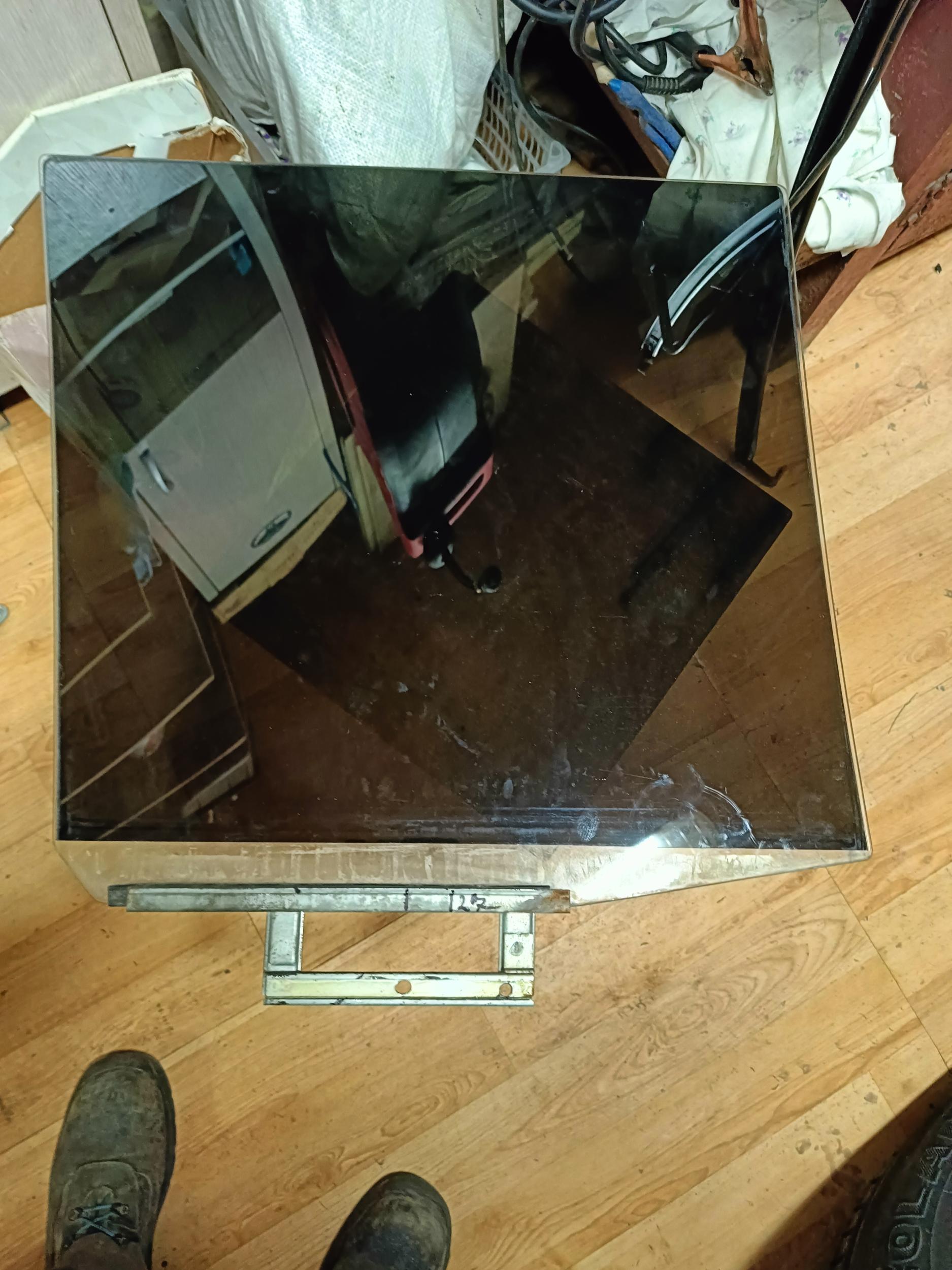

    Установка стеклоподъемников в заднюю дверь.
    IMG20231227084638.thumb.jpg.b101ecd22529b5da74550c4dd7c16e53.jpgIMG20231227082802.thumb.jpg.b2f9e33bd4d3dc7e4b625a2c51af3e37.jpg
    Всё, закончил установку Патроподъемников во всё двери.
    Машина на улице на морозе завтра тест на открывание  и закрывание всех стëкл.
    Вторую заднюю дверь сделал даже не вынимая стекла с двери и без откручивания планки стёкол.
    Резинки не вытаскивал, специально оставил грязными в нутри, для теста.
