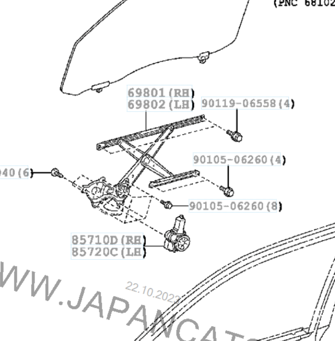

У меня кстати на 105 бывает иногда, в дождь например. На 200ке трусиком стекло поднимается?
5 минут назад, DUKE_52 сказал:
  • Машина: TLC_105_1HZ
Они ничего не поменяли в конструкции со времён 80ки, а может и ещё раньше эта конструкция была, но непонятно почему на 200ке это работает а на 80ке нет. Редуктор на моторчике другой? На 80ке стекло меньшего размера чем на 200, казалось бы легче должно поднимать. А на 200ке управление через реле или через блок кнопок как на 80ке на прямую?
