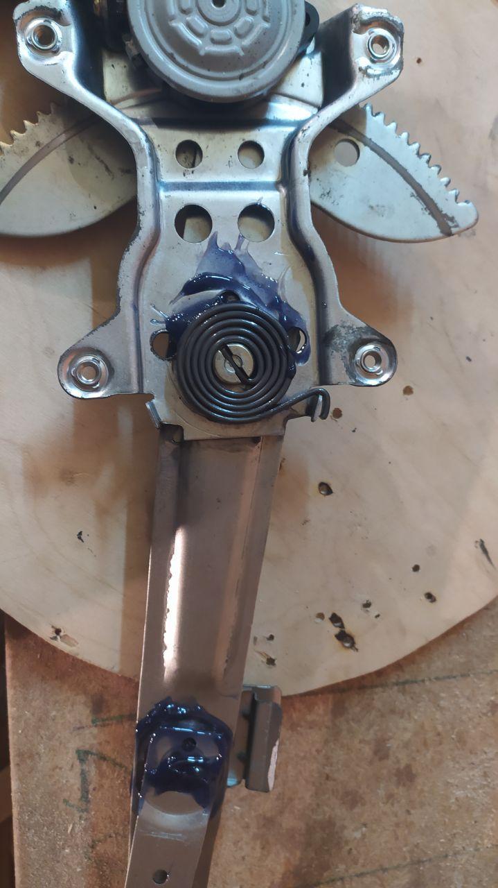

Мои 5 копеек по теме. Правая передняя дверь, уже и летом не работала. Снял полностью механизм. Делов на 20 минут. Все помыл, двигатель и редуктор тоже. Слегка взвел пружину, она элементарно переставляется за другой выступ. См фото. Промыл уплотнитель. На этом все. Стекло бегает, быстрее чем водительское, а к нему претензий в общем то нету.
