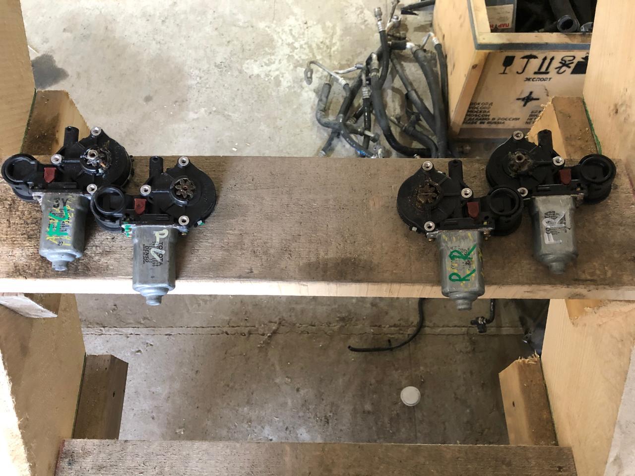

    Приветствую, можешь пояснить пожалуйста. Я хоть и механик с высшим образованием и красным дипломом и пневмоподвеску построил почти мелкосерийную на 80-ку, но твои слова разобрать не могу. Штатный моторчик водительского сдох, купил такой же от джимника. Собираюсь ставить, но не какой описанной тобой точки опоры не вижу. Так то я мог что хочешь начертить и что хочешь изготовить, но твои слова ниже не могу представить.
    Есть моторчики, где есть сверху над шестерней шпинек, ты о них говоришь? И получается по твоим словам в механизме стеклоподъемника надо проделать отверстие, правильно? И вокруг его усилить - например приварить аккуратно толстую шайбу? Всё верно?
    На фото 4 мотора, все они от TOYOTA COROLLA FIELDER 2002-2005 г.в. и передние имеют шпинек, а задние нет. Ты об этом говоришь, правильно?
    Если проблема действительно решается дополнительным упором мотора, чтоб его не перекашивало при поднятии стекла от сопротивления направляшек и прочего износа в механизме, то в топку такие рекомендации как:

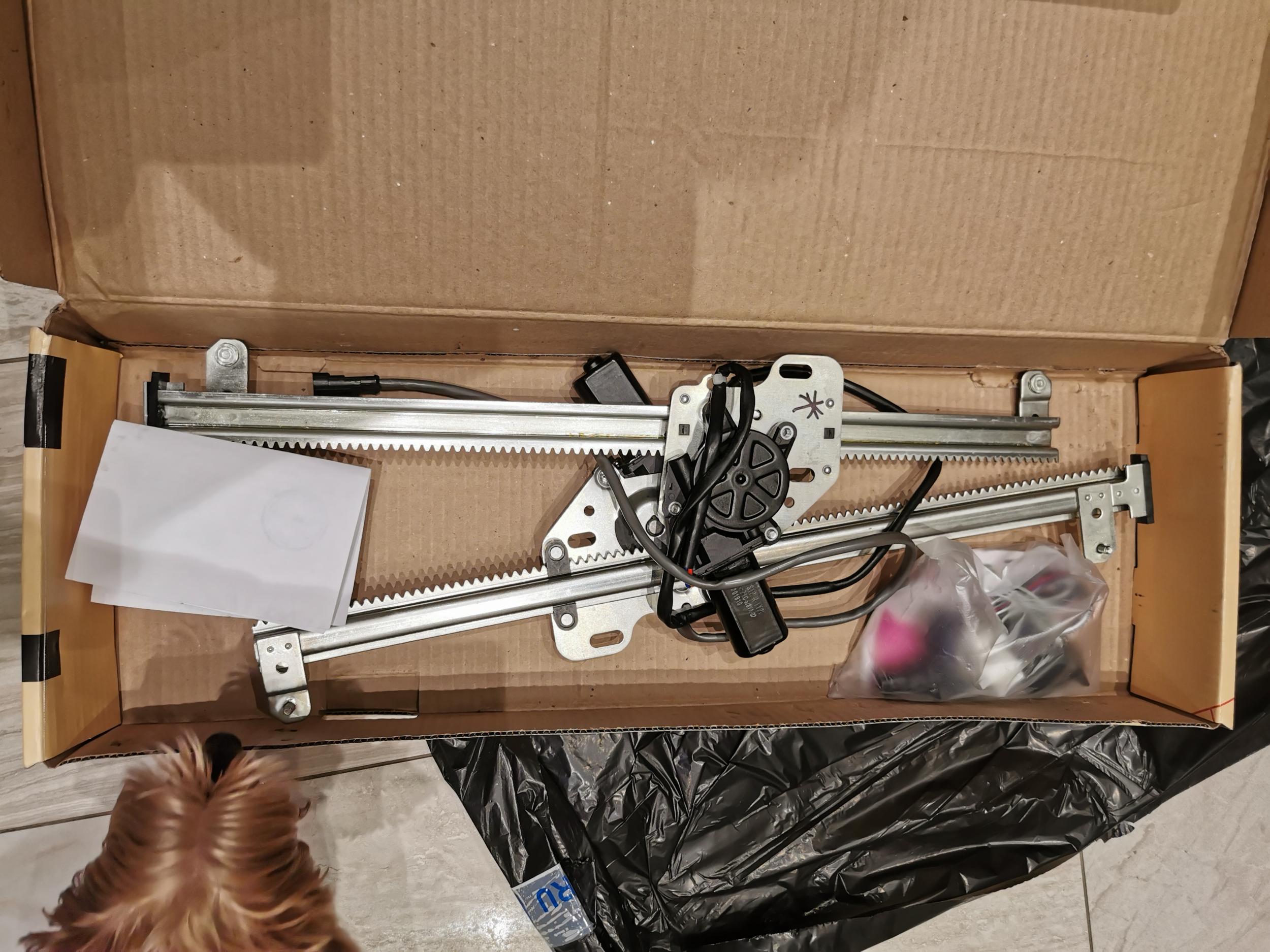

    Добрый день!
    Решил отписаться о своем опыте установке стеклоподъемников от УАЗа по стопа "Сармат" а (см. стр. 73) .
    Проблема был такая же как у всех. Года 2 назад заменил родные передние стеклоподъемники на аналоги, купленные на Ебее по 50 баксов, но ничего не изменилось.
    С резинками от Сузуки и степлером не заморачивался (будет следующий этап) из-за лени и стоимости новых резинок, сравнимой со стоимостью стеклоподъемников на УАЗ.
    В итоге купил стеклоподьемники от УАЗа (теперь они называются Гранат. Обращаю внимание, что есть Гранат от другого производителя с плоскими рейками. Их брать не стал) сегодня в -5 накинул один на правую дверь. Особо ничего не регулировал.
    было сегодня так: https://photos.app.goo.gl/YitCUbEYyGBjzjXz7
    при демонтаже старого стеклоподьемника стекло опустил руками с большим усилием, что говорит о том, что резинки внизу задубели((
    к сожалению к обеду потеплело и было так https://photos.app.goo.gl/9nYS78ZdpSeug89HA
    вечером в минус 5 стало так
    Где то в середине подьема стекло подвисает, но мотор его проталкивает. Если прикрутить стекло плотно к стеклоподьемнику, то он тоже не может его поднять. Для меня основной минус, что стекло не опускается до конца, летом руку не положишь)))
