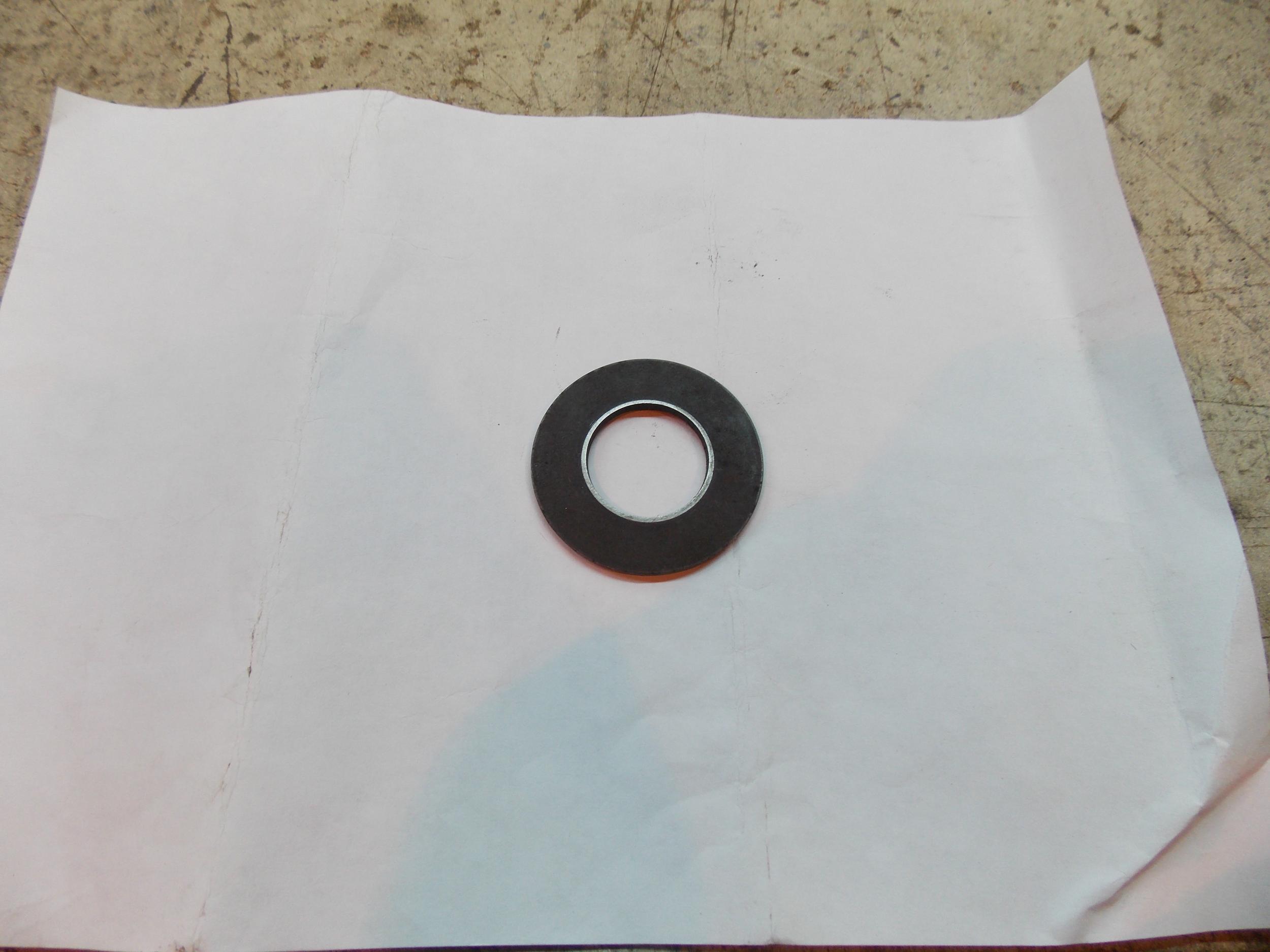

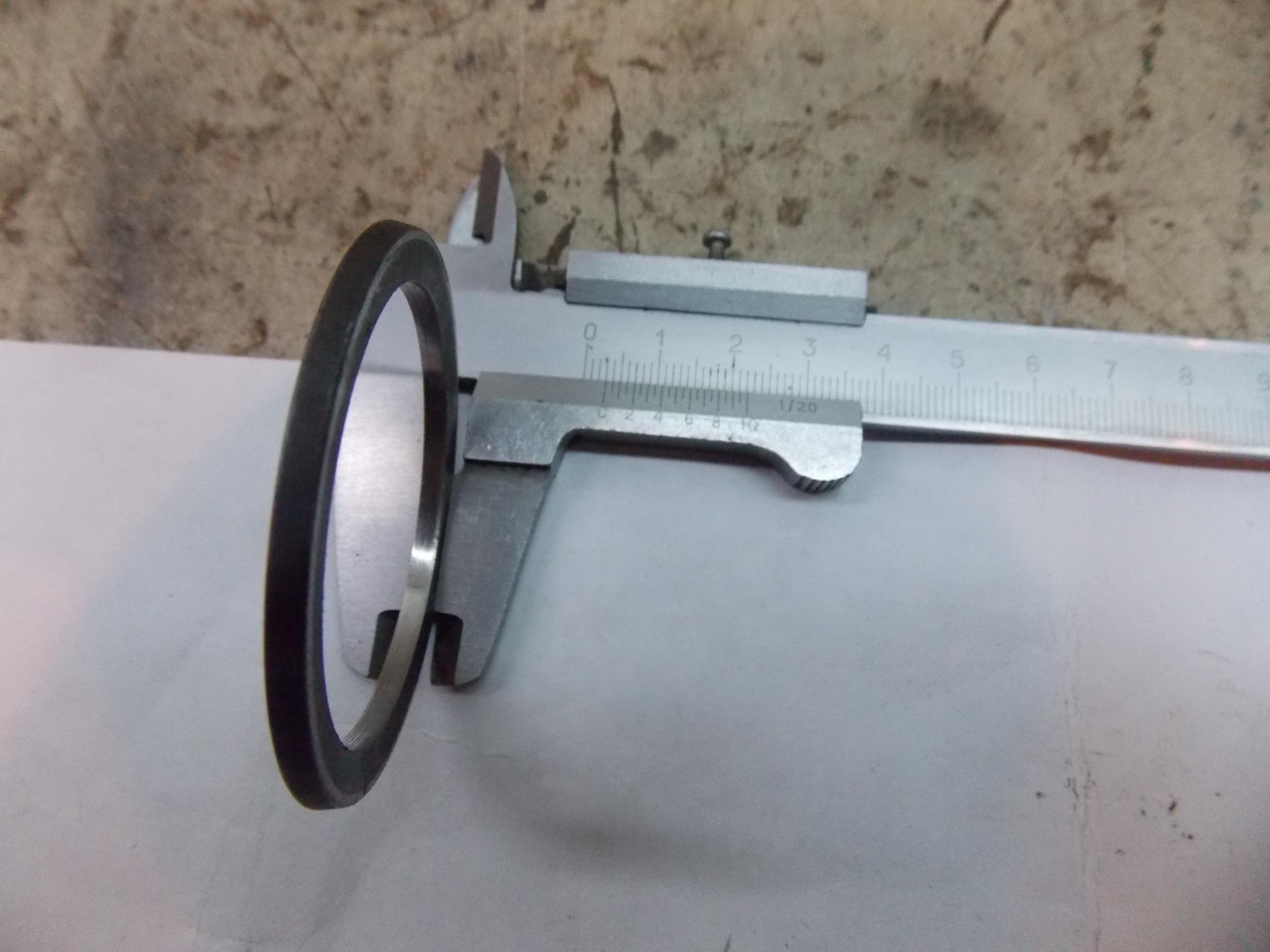

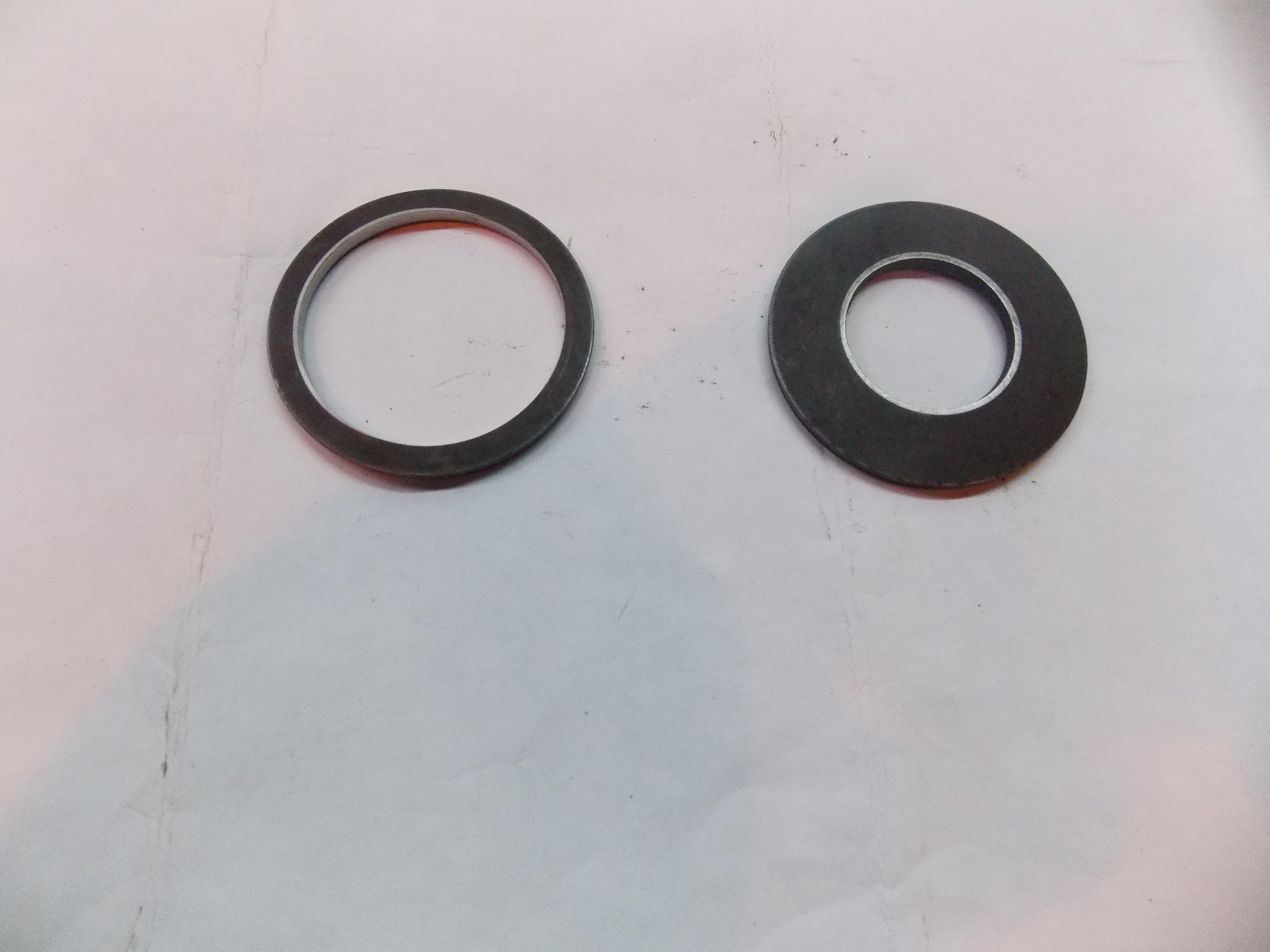

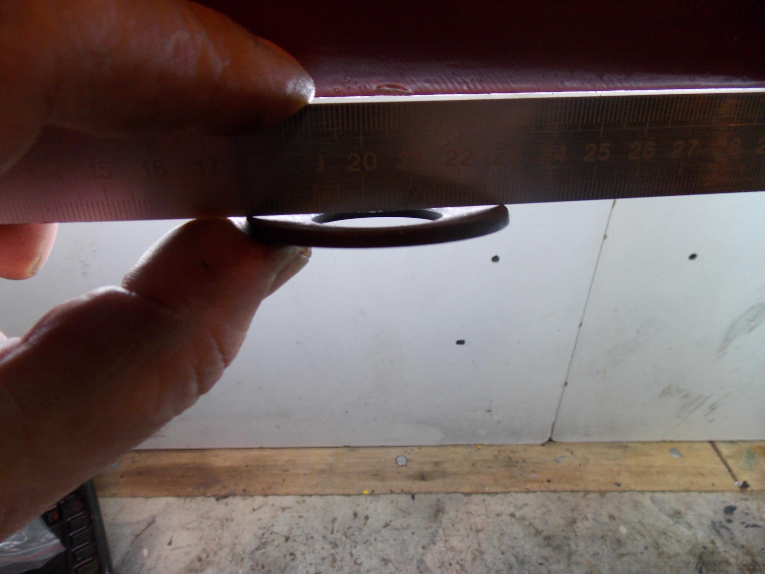

    Когда я на ступицы 80-ки ставил распорные втулки, то же столкнулся с тем, что на задних ступицах трудно совместить отверстия для фиксирующих винтов. Получалось, либо не зажата обойма , либо надо перетянуть резьбу, чего не хотелось бы. Для того, что бы облегчить задачу, ввел упругий элемент. Чтобы  он сжимаясь позволил провернуть гайку хотя бы на 1/4 оборота, не перегружая резьбу. Из тарельчатой пружины 55х25 толщиной 3мм, проточив внутрянку до 45мм сделал упругую шайбу.  Она допускала сжатие на 0.8 мм. При шаге резьбы 1,5 мм. это больше полоборота. Жесткость шайбы обеспечивает надежную фиксацию  обоймы. Затягивал гайки стандартным воротком. Перед до упора, зад до упора и назад до совпадения отверстий.
     Небольшой износ посадок подшипников на цапфе легко исправить при помощи фиксатора подшипника. Хорошо показал себя WURTH. фиксатор подшипников высокопрочный. Подшипники не приклеиваются, узел легко разбирается для ревизии. Заявленный в инструкции максимальный зазор 0,15мм. Хотя по опыту, бывало и до 0,25мм ( профессионально занимаюсь ремонтом механизмов)
    А я до упора (т.е. до совпадения отверстий) тянул и зад и перед. Без всяких пружинных шайб. Без фанатизма, конечно. Регулировочные шайбы из алюминия, они и подожмуться. Зазор в узле сделал нулевой. Года два езжу, забыл про регулировку подшипников. Раньше, когда возникал люфт в переднем колесе, то при оттормаживании с большой скорости были биения в педаль, сейчас такого и в помине нет. Накат офигительный. Месяца два назад поддомкратил перед, колеса крутяться идеально, зазор нулевой!
