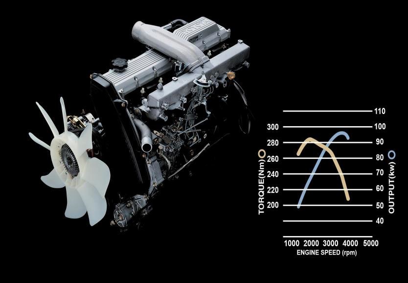

    Так и есть, HZ лучше на самых низах, но совсем чуть-чуть. И по теплу тоже правда, HD холоднее зимой.
    @autodiver
    1. За счет более высокой степени сжатия, у HZ выше тяга в диапазоне оборотов до 1200. Далее всё становится иначе - у турбодизеля тяга выше. Если важна езда именно в диапазоне 800-1200 rpm, то HZ будет мощнее. Зато на 1500 rpm у турбодизеля заметно больше тяги. Ниже приведены графики момента для трёх моторов.
    2. Турбодизель реально холоднее, так как имеет непосредственный впрыск и ощутимо более высокий КПД. В Новосибирске лучше с Вебастой.
