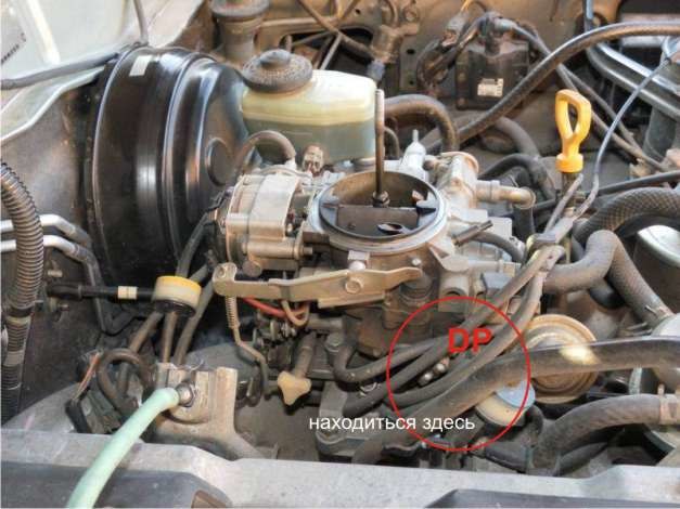

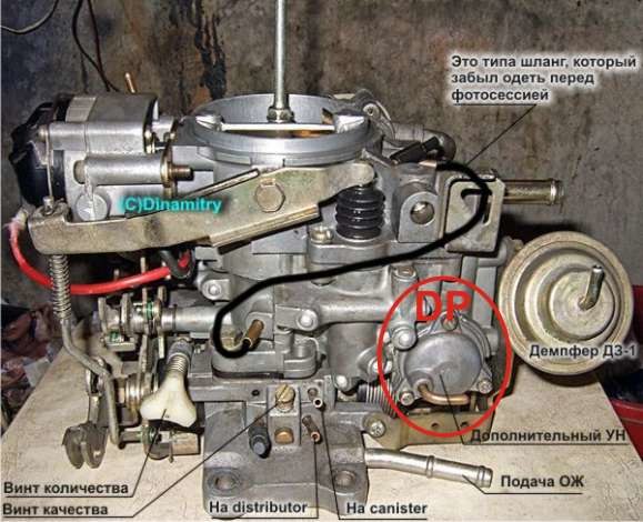

01.02.2011 в 23:43, MixaTal сказал:
2. Дополнительный ускорительный насос на схеме DP.
Смысл его работы это нормальная езда на не прогретом двигателе, работает от переключателя термического(BVSV 1)
При заводе на холодную переключатель пропускает вакуум из колектора который воздействует на мембрану насоса(DP), тот в свою очередь набирает в себя бензина, иждет своей участи. При нагревании ОЖ до рабочей температуры клапан перекрываеться и насос потихоньку выбрасывает бенз в основную камеру(обороты повышаються до мах).
Если не дожидаться прогрева и начать движение то этот насос выбрасывает этот бенз и не даёт двигателю заглохнуть(бедная смесью). При полном прогреве вся эта система не работает, т.е. если не ездить на холодном то её можно сразу же заглушить.
При прорыве мембраны на ускорительном насосе бензин по вакумной трубке через датчик поступает в коллектор что приводит к сильному дыму при прогреве(еси датчик BVSV 1 исправен то после прогрева должно быть всё гуд) Если же накрылся BVSV 1 в положении закрыто то у вас не будет работать ускорительный насос(нужно ждать пока прогреешся).
Если он накрылся в положении открыто - то перерасход и провалы (обогащая смесь) насос будет постоянно работать на набрал-выплюнул.
Приветствую единомышленники! Подскажите пожалуйста чем лучше заглушить эту трубочку УН? От чего может подойти заглушка или колпачок? Может кусочек шланчика и в него винт вставить?

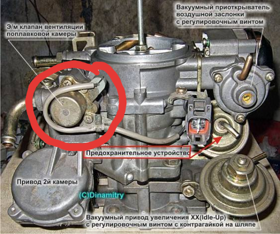

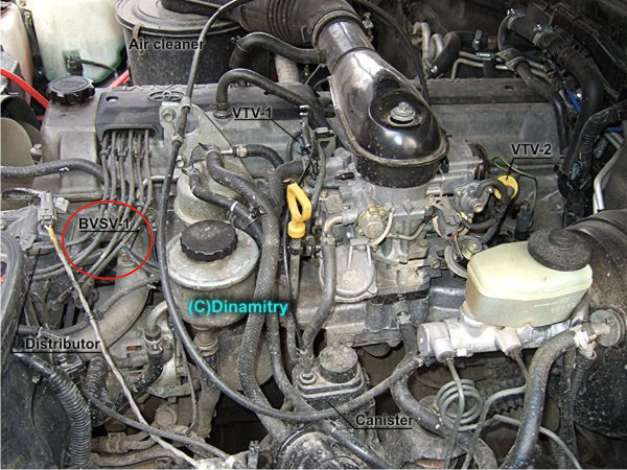

Всем добрый вечер. Сегодня с меня произошло следующее- ехал я себе,никого не трогал и тут на повороте раз и заглох. Ну думаю бывает. Завожу а холостого нет от слова Совсем,и вдобавок загорелась лампа зарядки и забитого фильтра (У меня датчика нет). Кое как добрался до дома постоянно заводясь на каждом светофоре. Начал осмотр. Зарядки нет. Перегорел предохранитель в салонном блоке 7.5А IGN. Заменил,завел-ура все работает. Счастье длилось ровно 10 секунд и пред снова сгорел. Дальше были длинные поиски КЗ которые закончились тем что оно было найдено в этом клапане(на фото в кружке) . Я его устранил путем удаления пина из колодки. Вопрос как долго можно ездить без этого клапана вентиляции поплавковый камеры?
  • Машина: Toyota Land-Cruiser 80
14 часов назад, Ignatovm82 сказал:
Этот клапан закрывается когда включено зажигание. Когда выключаешь зажигание он открывается и пары бензина из карба вытягиваются банкой с активированным углем. В вашем случае получается в банку постоянно будут поступать пары бензина что приведет к выходу ее из строя.   (по срокам не скажу). Я наверно сделал бы проще - врезал в шланг угольной банки шаровой кран. Перед заводкой закрыл, на стояку машину поставил   открыл кран  пока не приобретете клапан.
