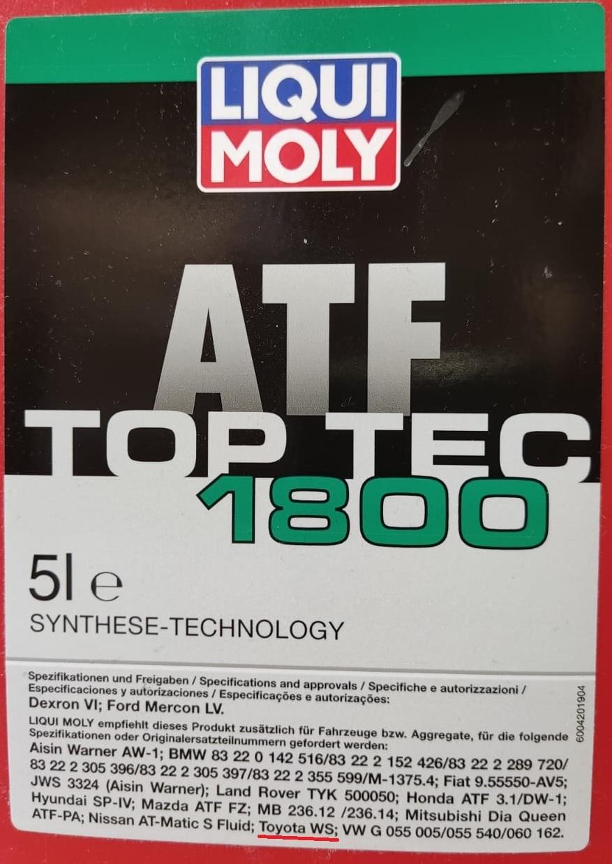

Sugl 12 Откуда: Москва Машина: TLC-100 VX, 2005, 1HD-FTE, 5АТ, 4,2 diesel. #217 Опубликовано: 9 июня 2022 Добрый день! Подскажите, такое масло можно заливать в A750F? По допуску Toyota WS присутствует, значит можно? И ещё, есть только 10 л (почти подарили). Я так понимаю, для правильной замены этого мала? Вверх Поделиться сообщением Ссылка на сообщение Поделиться на других сайтах
AZIAT 4 385 Откуда: Сочи Красная Поляна Машина: УАЗ Василий и LX570 #218 Опубликовано: 9 июня 2022 1 час назад, Sugl сказал: Я так понимаю, для правильной замены этого мала? Мало. Надо докупить еще литра 4 минимум. , тогда получится заместить старое новым практически полностью. Вверх Поделиться сообщением Ссылка на сообщение Поделиться на других сайтах
Sugl 12 Откуда: Москва Машина: TLC-100 VX, 2005, 1HD-FTE, 5АТ, 4,2 diesel. #219 Опубликовано: 9 июня 2022 11 минут назад, AZIAT сказал: Мало. Надо докупить еще литра 4 минимум. , тогда получится заместить старое новым практически полностью. А так, масло нормальное? Можно лить? Вверх Поделиться сообщением Ссылка на сообщение Поделиться на других сайтах
AZIAT 4 385 Откуда: Сочи Красная Поляна Машина: УАЗ Василий и LX570 #220 Опубликовано: 9 июня 2022 11 минут назад, Sugl сказал: А так, масло нормальное? Можно лить? Не знаю. У меня когда такой вопрос стоял , я все взвесил и решил , что цена оригинального масла намного меньше , чем цена ремонта акпп . 1 Вверх Поделиться сообщением Ссылка на сообщение Поделиться на других сайтах
