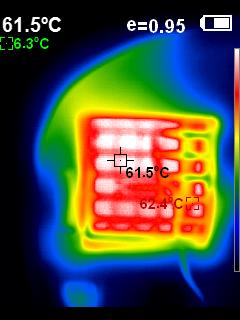

    К вопросам теплоты верхнего патрубка и бачка радиатора на рабочем термостате:
    • Машина: 4RUNNER130 2LT

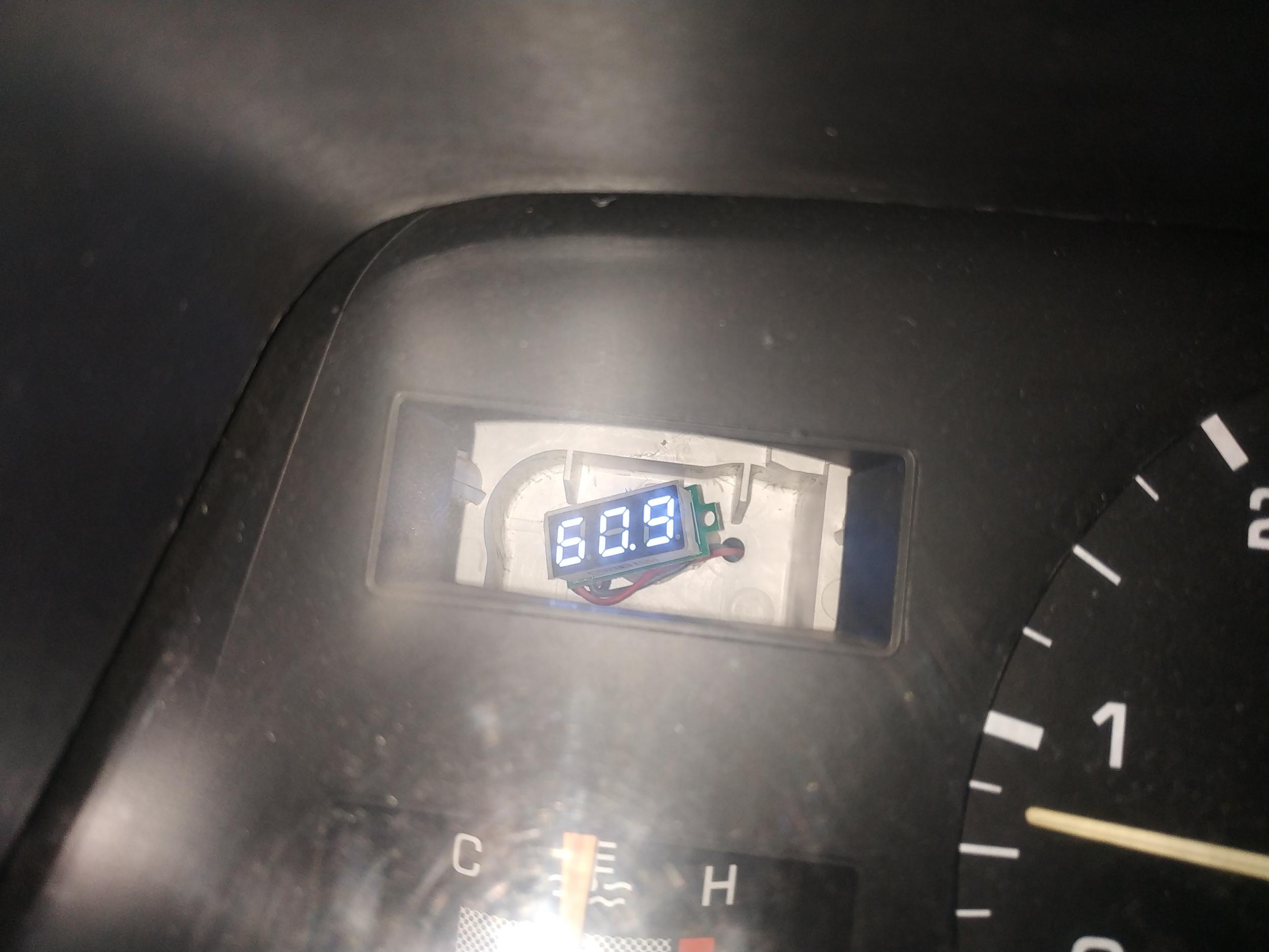

    Температура по тепловизору на 3 градуса выше чем по резистивному датчику (было 58,5 при -23 на улице), пирометр измеряет ближе к резистивному с разницей в среднем не более чем в 0,5 градуса.
    Тепловизор конечно создан для картины распределений температур, на нем можно было подобрать коэффициент отражения по температуре резистивного датчика, не успел на ходу), а как остановишься так двигатель остывает, стрелка падает на глазах.

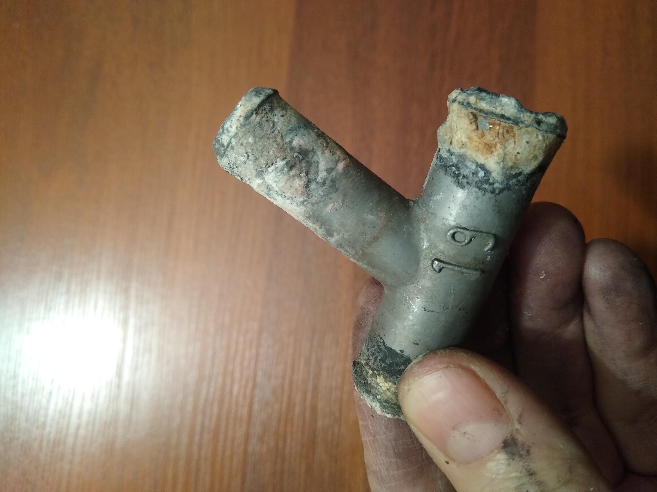

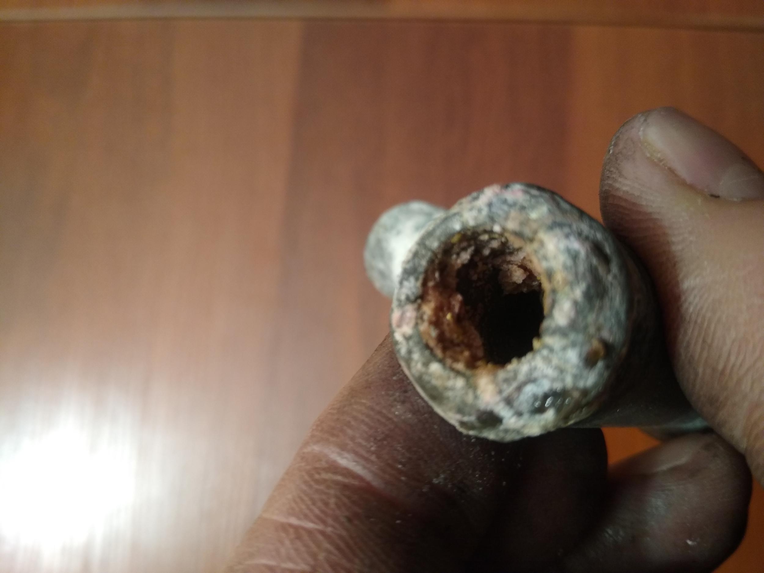

    Добавлю в копилку. В октябре, перед морозами, промыл обе печки на тлк-100 (бензин), вышло много взвеси в виде кристаллов, стало намного теплее. Месяц назад пришлось менять радиатор охлаждения (течь под верхним бачком), ещё раз погоняли промывочным аппаратом: вышло совсем чуть чуть взвеси. Но неделю назад стал замечать: печка набирает температуру заметно медленнее. Да и переход на газ стал позже. Сашу терпения переполнило то, что из верхних воздуховодов дует горячий, а в ноги - заметно холоднее. Поехал опять промывать. Мастер показал тройник, тот, что на малом круге (на печку и редуктор ГБО): отвёртка не лезла, сечение забито отложениями. Вот уже после ковыряния:
    IMG_20240114_193013662.thumb.jpg.023ee65ec8d3bff623c8d4b1a9744588.jpgIMG_20240114_193005393.thumb.jpg.c7e3696b6db79cf0571eea15536e4f1b.jpg
    Мастер говорит, что на таких тройниках из алюминия, отложения хорошо прилипают, на стальных не встречал. Поэтому советую обращать внимание на такие узлы при промывке системы.
