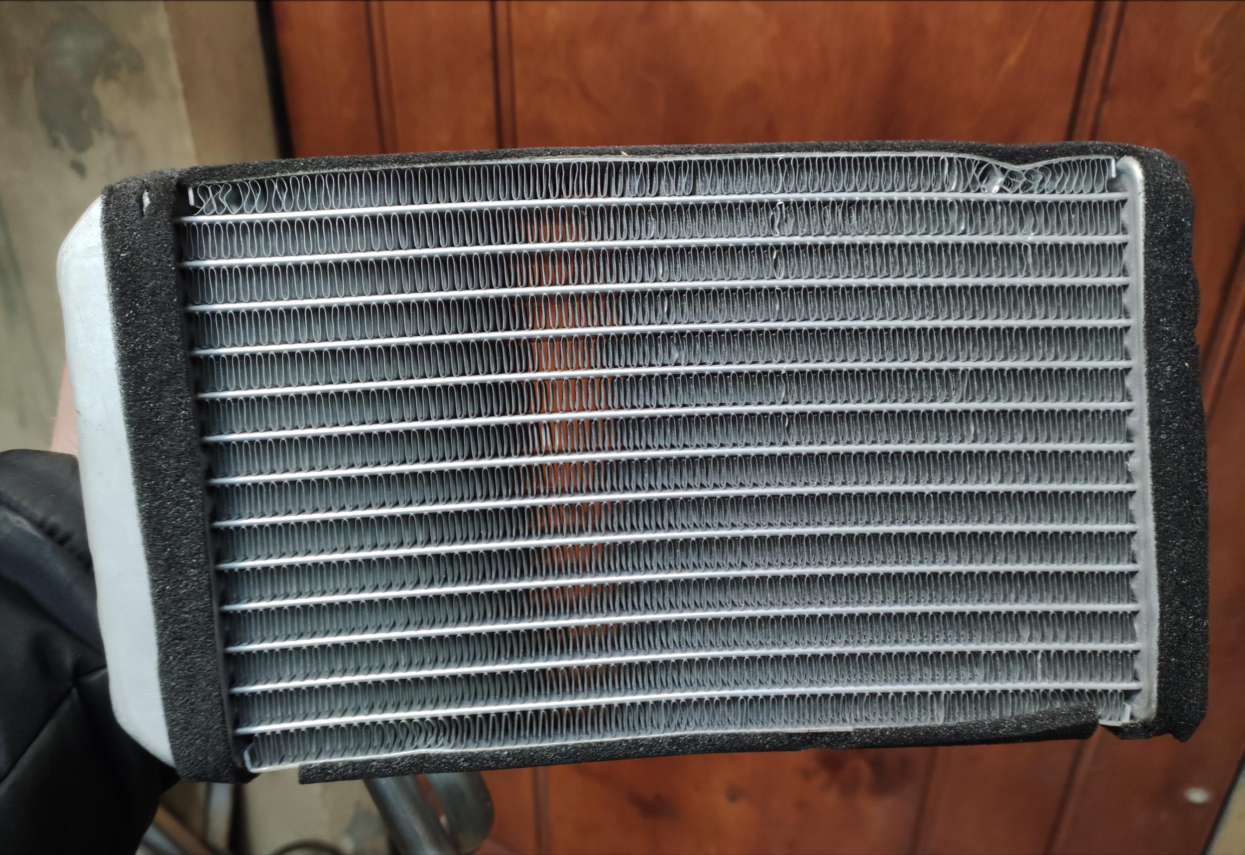

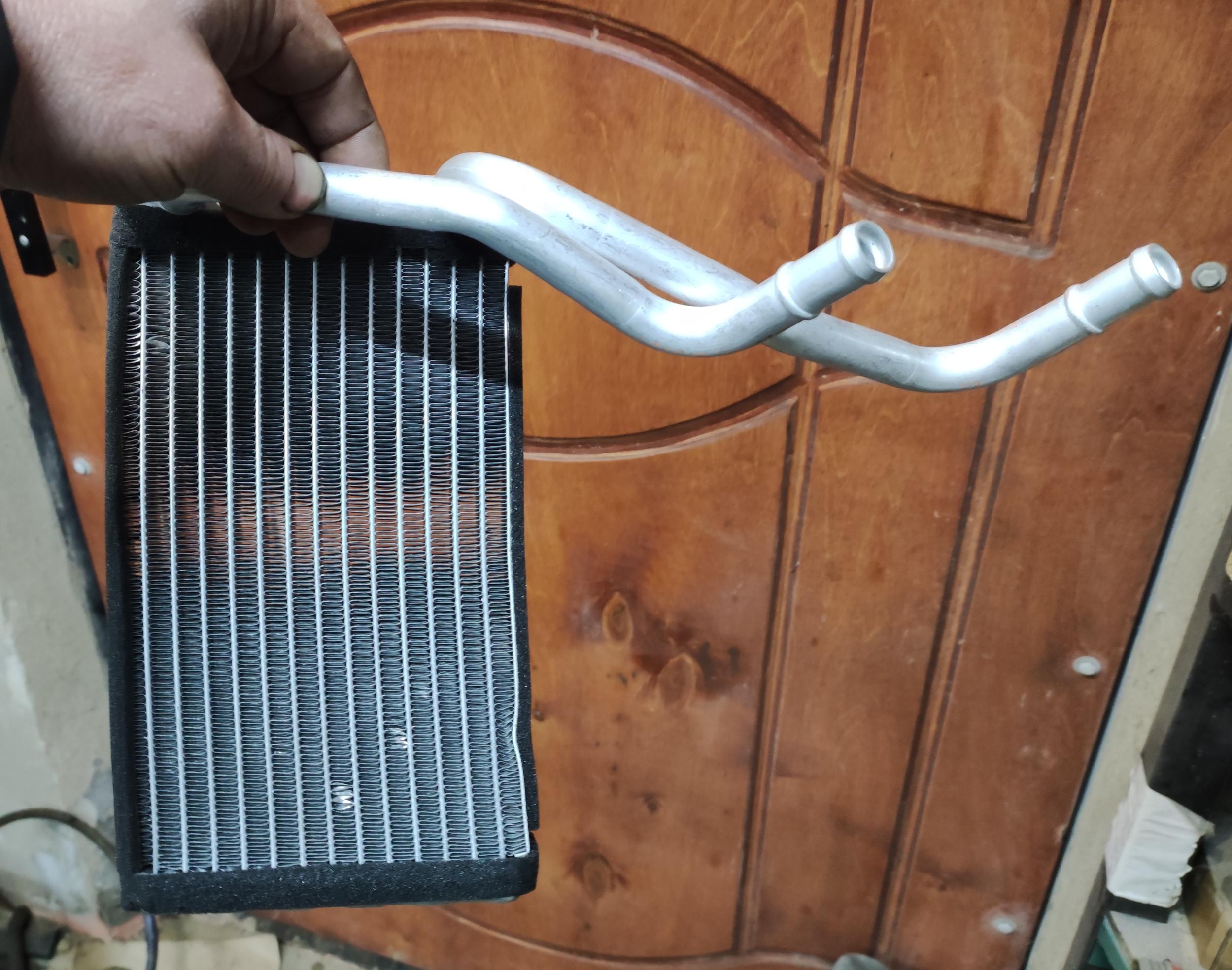

    • Откуда: Кудымкар
    • Машина: 2 Toyota 4Runner VZN130 89 и 94г.в,ГАЗ-69А
    Страшный он какой-то. При транспортировке пострадал

    если будешь распаивать старый радиатор печки, сообщи, что там было не так!
    • Откуда: Кудымкар
    1 час назад, girevik сказал:
    Меня больше интересует момент с этой перемычкой в радиаторе. На первой страничке у автора топика бачок был раздут. Неужели в бензинке его тоже раздуть может. Правда, я опыты с компрессором и кархером проводил....
