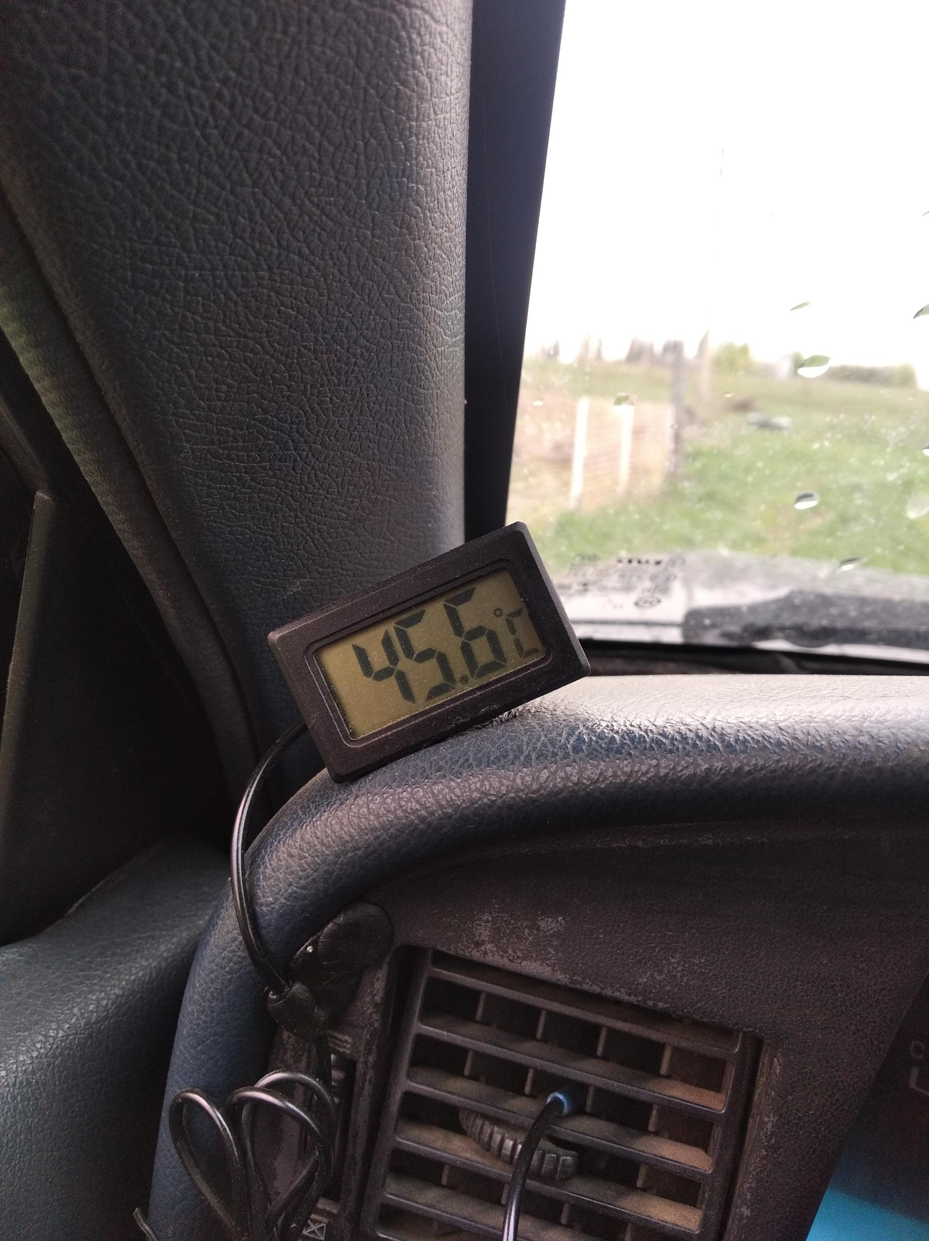

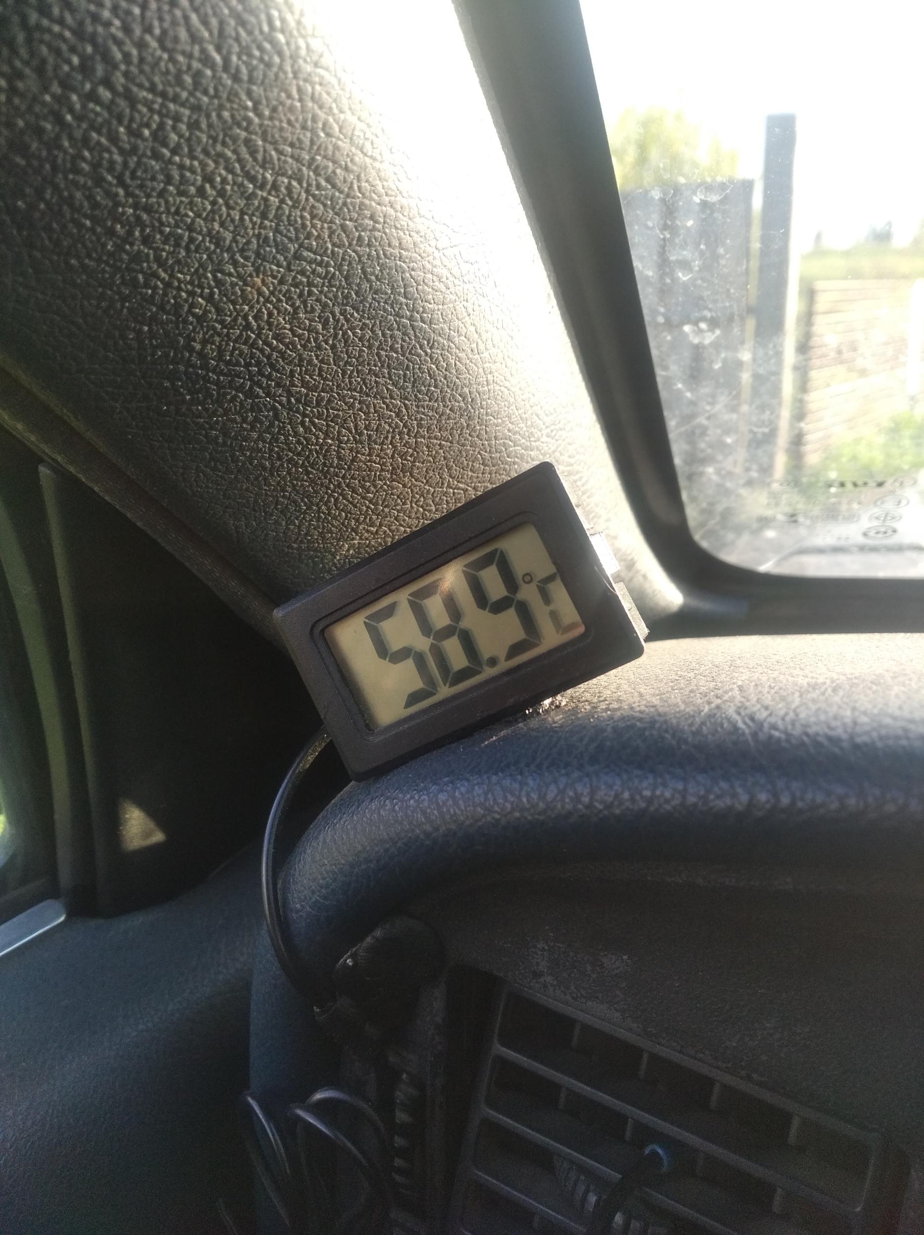

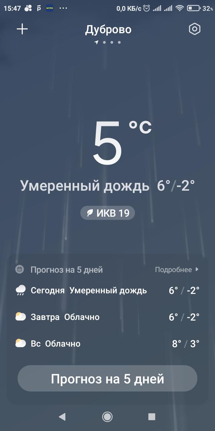

Промыл вчера печку трилоном-б. На 10 л воды 900 гр трилона, растворяется не быстро. Газелепомпа, шланги, под ведро газовая горелка.
До промывки, первое деление вентилятора, заслонка в ноги

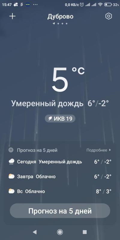

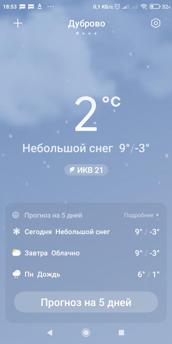

Температура на улице
После промывки, гонял 3 часа, в одну и в другую сторону, после прокатился километров 15, режимы отопления те-же

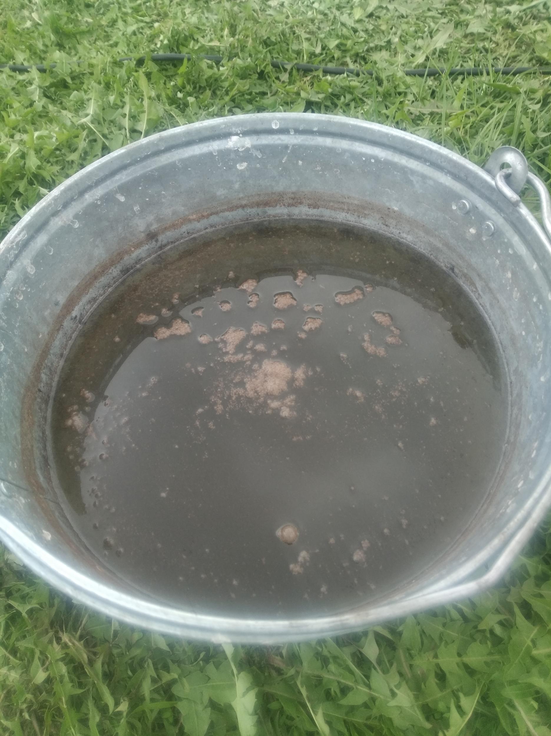

Жижа после промывки

Грязи особо не было, мелкая фракция, на дне столовой ложки.
Так и должно быть, трилон все растворяет, а не отмывает ошметками.
