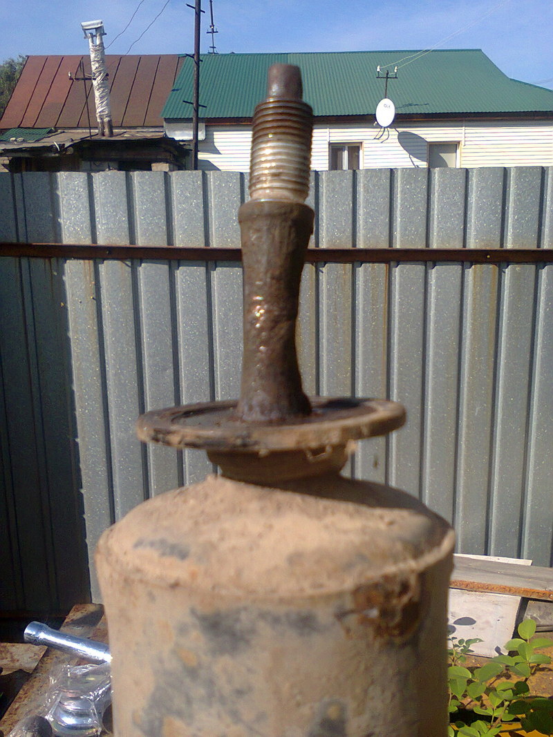

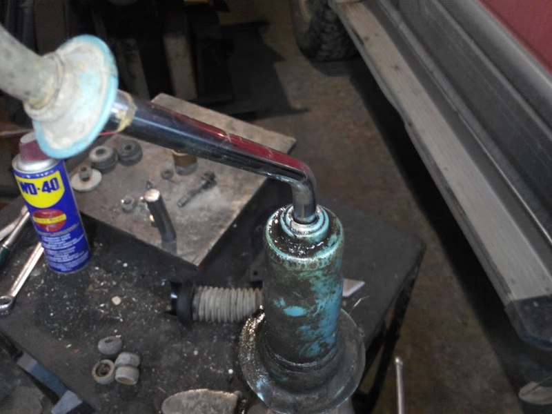

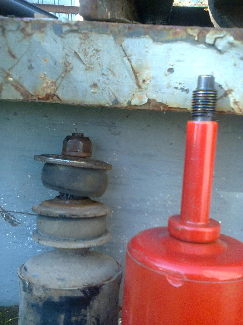

Вот высота на примере заднего оригинала от 105 и KYB....post-47556-0-63682100-1443008191_thumb.jpgpost-47556-0-40703100-1443008227_thumb.jpg

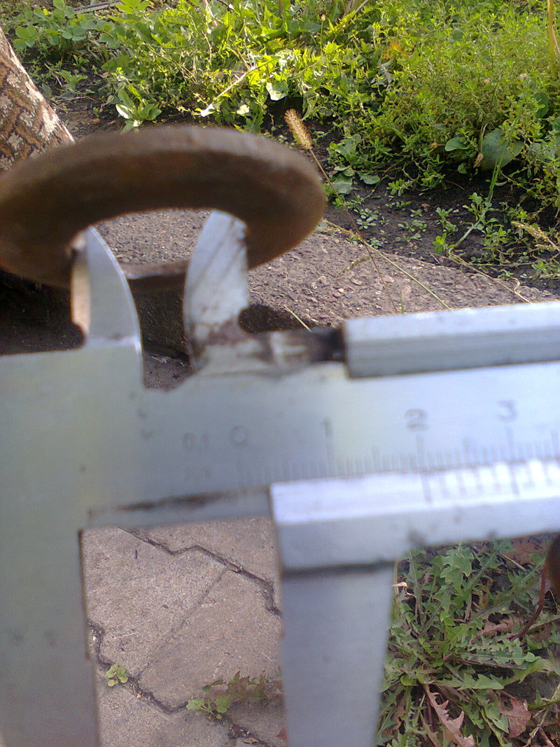

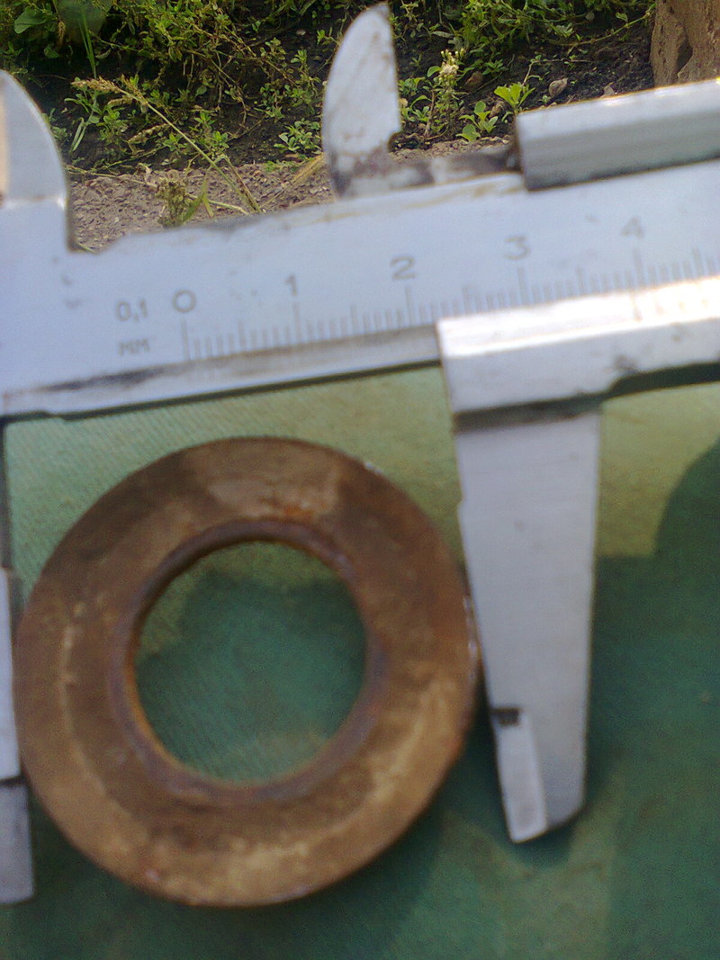

В коробке есть верхние шайбы и резинки,а на низ шайб в комплекте нет,если шайбы убитые лучше заранее подготовить новые.Опять на примере 105....post-47556-0-76869900-1443008826_thumb.jpgpost-47556-0-84810100-1443008865_thumb.jpg
  • Откуда: уфа
  • Машина: тлк-105GX

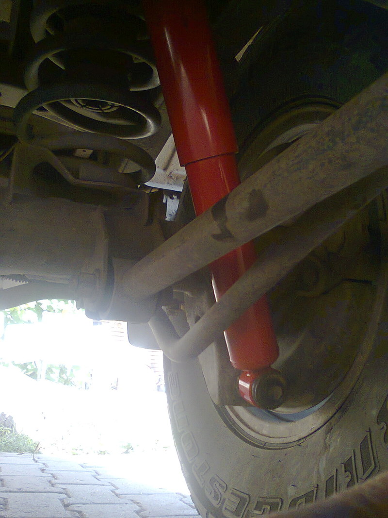

Вместо своих подуставших оригиналов установил KYB.Пружины +2.В отличии от родных амортизаторов стало чуток пожеще но в меру,в общем понравились,поездим посмотрим....

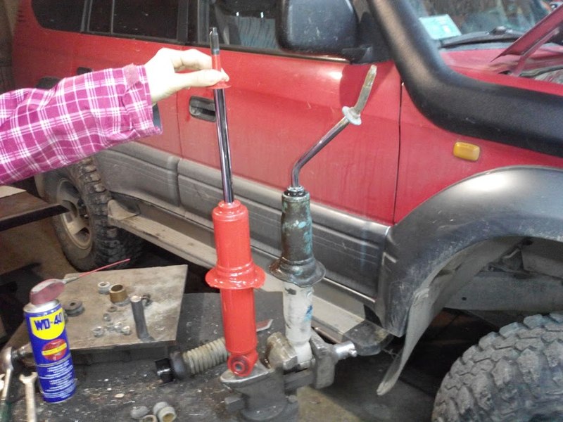

Шток 12.5мм, у скорчедсов ~16мм
