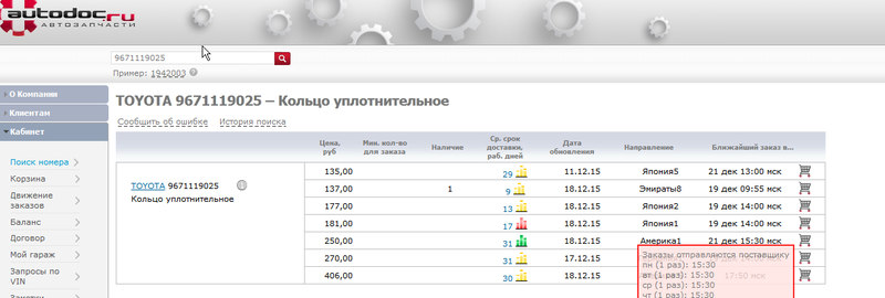

Да это я видел, где сальник такой найти.

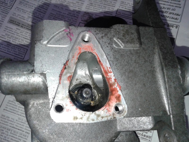

Это у вас сальники наверное хорошие. У меня пол емкости масла набралось, всю смазку размыло. Его же не просто так туда поставили.
Разговор идет не о уплотнительном кольце, а о Сальнике, который внутри актуатора стоит.
  • Машина: тойота сурф 1996 1kz-te, мкп, мультимод, truetrac перед, e-locker зад, лебедка Electric Winch 12000 х 2
Маслом акуатор не испортишь
Если речь об этом сальнике боюсь вы его нигде не найдете. только подбирать от чего либо по размерам другого варианта нет

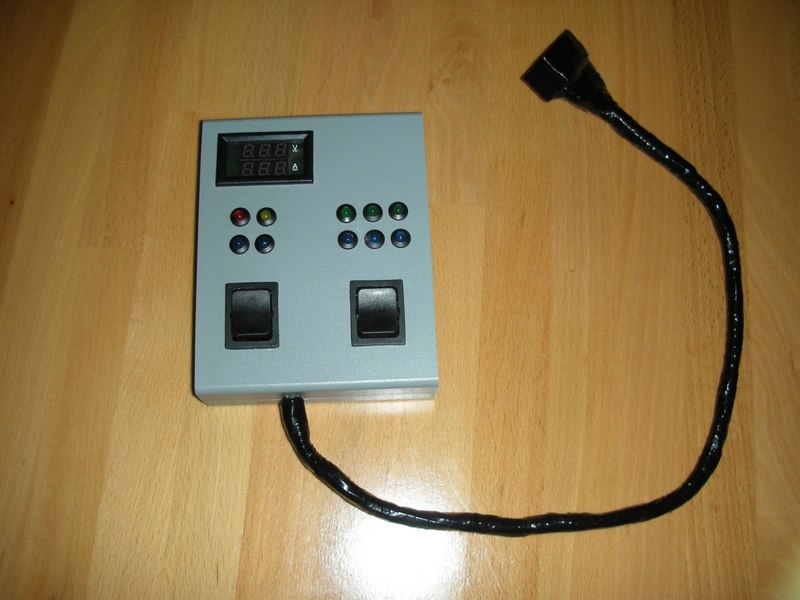

Версия 1.1 для всех версий 185 с пневматическим и электрическим акуатором переднего моста.

Цивильно выглядит. :ok:
  • Машина: T.SURF RZN185 G 3RZ-FE 2002 ГБО ловатто ТРОФИКС-12000 LOCK RIGHT Powertrax,задний мост лифт 2"IRONMAN Силовичек самодел.
Еще облагородить кабель, прилепить лейбл.
и в серию
думаю многие механики  оценят приборчик :ok:
когда свой мультик ковырял был близок к сборке такого пробника но проблема нашлась раньше
Супер! :ok: Это ты так рэле вывел?
Да нет там Чен никаких реле только кнопки и светодиоды. Вверху хотел амперметр врезать для определения оторвались магниты или нет да китайские братья подосрали прислали амперметр на 500 А. пока показыват только напряжение батареи. Заказал на 10 А,  жду поменяю вообще универсальный прибор будет. А так да помогает отлично. Еще раз огромное спасибо за идею.
Я когда его смастерил. думал тоже состряпать один на все модели и не только тойот! как это сделать мысли есть, но лень! ;)
Большинство клиентов по 4вд это мультики, но сейчас уже подходят и парт а также 130.
