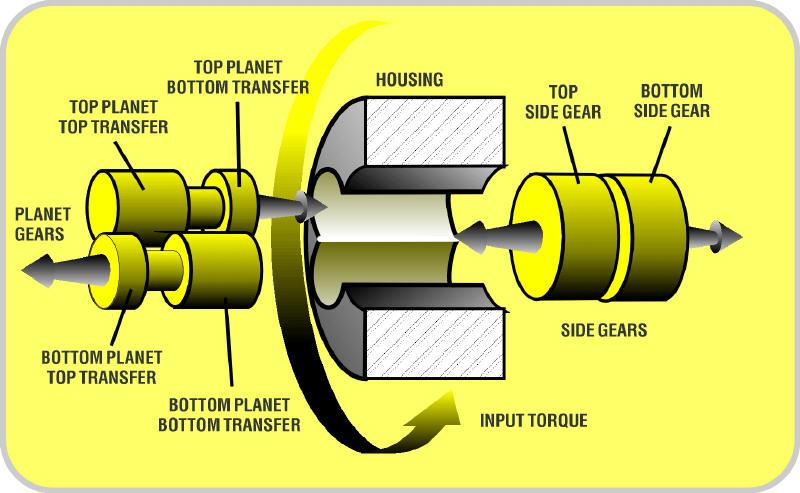

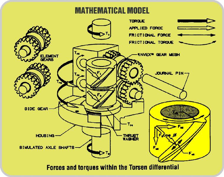

    Это не совсем технически грамотно. В целом Торсен работает немного иначе. Для первой модели (Т1) нету вообще никакой разницы, в какую сторону он вращается. В любом случае парные сателлиты трутся о шашку дифференциала: при движении вперед одним торцом, при движении назад - другим. Торцы абсолютно равнозначные. Сайдгиры трутся либо о шайбу в чашке, либо о такую же шайбу между собой (есть варианты и без шайб). Для Куайфа (он же Трутрак, он же Торсен2), направление вращения так же не имеет никакого значения, ЕСЛИ они БЕЗ преднатяга. Сателлиты так же трутся равнозначными торцами о чашку диффа, сайдгиры о чашку либо об себя (здесь может быть нюанс только у Торсена2, да и то не критичный). А вот когда между сайтгирами появляется блок преднатяга - тогда направление вращения становится важным. Потому как при движении в одну сторону сайдгиры сжимают блок преднатяга, а при движении в обратную - наоборот расслабляют его. Но это критично лишь с точки зрения работы самого преднатяга, на износ диффа это никак не влияет. Поэтому тот же Трутрак имеет две различные модели для одних и тех же 8" редукторов - в зависимости от направления вращения, так как он всегда с преднатягом идёт.

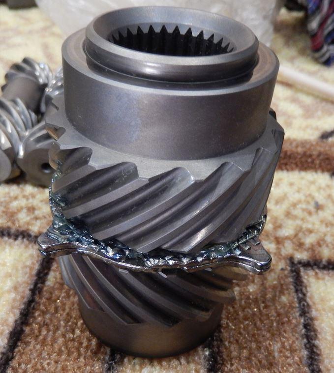

    Что касается описанного по ссылке - в Торсене2 конкретной модели для Алтезы поставили неравнозначные шайбы - на чашку побольше, между сайдгирами - потоньше. Видимо из расчета работы дифференциала именно в одном направлении вращения. Что можно сказать - косяк, но не принципиальный. Думаю стираться/изнашиваться даже маленькие шайбы будут довольно долго. Мне вообще не нравятся эти идиотские шайбы, которые ставят в Торсен2 и 3 для увеличения трения. ИМХО, их можно вообще заменить на соответствующие стальные, никакой критики не будет. Сам по себе Торсен2 достаточно извращенная конструкция, так как копировали Куайф, но надо было сделать техническое различие. Тот же Куайф прекрасно работает без этих шайб, и лишнего мусора в масле нет. А КБ практически такой же. У меня диффы Нирфи на УАЗе прекрасно отработали 15 лет без шайб - сайдгиры трутся напрямую о корпус или о себя, поверхности трения абсолютно живые. За 15 лет пострадали только зубья винтов заднего дифференциала.
    Так же конструктивно плохо, что Торсен2 от Алтезы не собирается с зеркальным расположением сателлитов (для смены направления вращения). Тот же Трутрак прекрасно перебирается в реверсное направление, просто меняются местами сайтгиры и сателлиты.
    В общем я бы не стал драматизировать и спокойно использовал бы Торсен2 от Альтезы в переднем мосту, особенно когда мост отключаемый и используется только на бездоре. Износ будет смешной - быстрее сам автомобиль износится. На Альтезе этот дифф стоит в жопе и работает один и постоянно, под нагрузкой в районе 200 лошадок.... Вот там будет износ посолиднее гораздо.

    Выше кидал ссылку, где не все так хорошо https://www.drive2.ru/b/556889171524847217/

    Я же говорю, выточите у любого токаря из хорошей крепкой стали такую же прокладку и поставьте туда - дифференциал будет вечный, и лазить в него более не придётся.
    Вместо большой прокладки можно так же поставить стальную, и забыть про этот узел.
    Вариант два: исправляем дизайн Торсена, стачиваем с длинного сайдгира лишние миллиметры, которые не дают собрать дифференциал зеркально. Для компенсации меньшего буртика в глубокую канавку ставим стальную проставку необходимой толщины, маленькие фрикционные шайбы можно удалить, а можно оставить для заднего хода - по желанию. Далее собираем дифференциал зеркально, и сайдгиры начинают прижиматься внутренней стороной к большой фрикционной шайбе как положено при движении вперед.
    Думаю, что это не косяк Тойоты, как предположили по ссылке выше, а банальная защита от дурака - чтобы дифференциал не могли собрать в другую сторону. Если бы они не ставили эти идиотские шайбы, то можно было бы сразу делать симметричный дизайн, как это делает Трутрэк.
    Изменено пользователем VADUS
