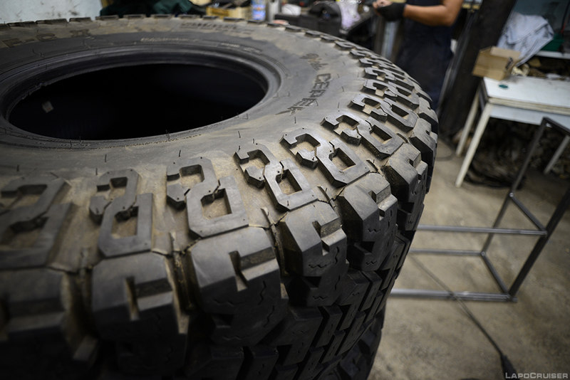

  • Откуда: Новосиб
Ага, тоже нынче обзавёлся плотной АТ-МТ, с защитой боковины. Думаю, будет самое то.
post-1312-0-25244500-1406886616_thumb.jp
Изменено пользователем Артём
  • Откуда: Город герой
  • Машина: MEGA CRUISER, Mercedes e63s, Volvo xc60
Это кто такой, колись!
  • Откуда: Новосиб
Дык вон же, написано на фото: Dick Cepek FC-2
  • Откуда: Барнаул
  • Машина: TLC HZJ78 1HDT 40", Tacoma 3UZ
А размер?
  • Откуда: Новосиб
тоже 325/80/16
