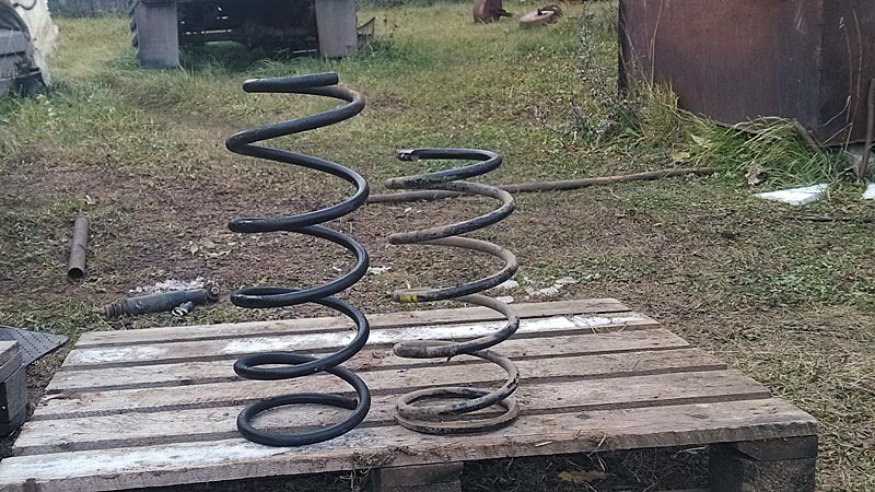

Вопрос. Диаметр пружин с 80ки с 130го раннера одинаковый? проставки верхние с 80ки полезут на форанеровские пружины?
  • Откуда: Кудымкар
если речь идет про задние пружины,то должны влезть.Диаметр передних 80-х пружин не знаю  :huh:

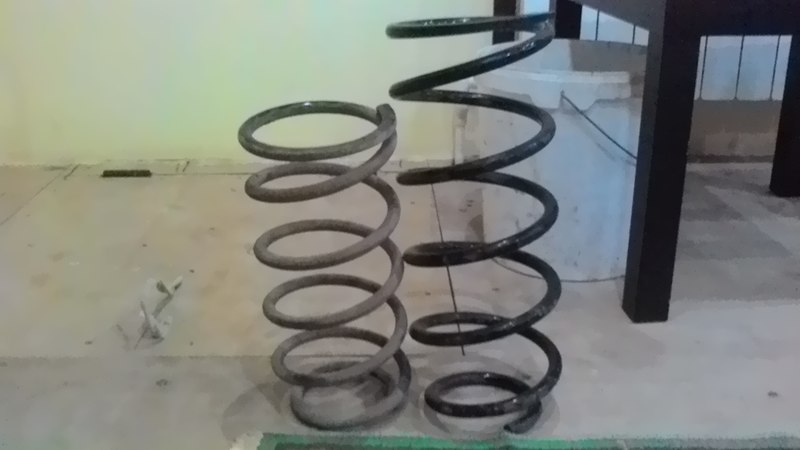

На фотo задняя пружинка от 80-ки (та,что длинее,а короткая от 130-го,штатная)

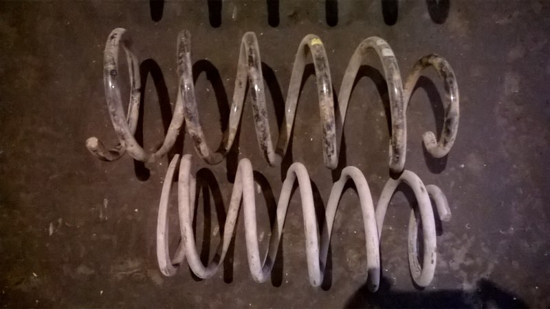

не по ленюсь,выложу сюда фотки:-)

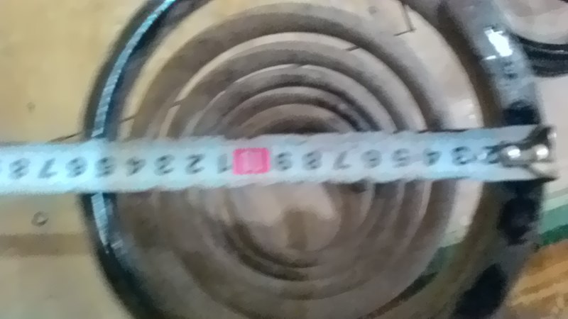

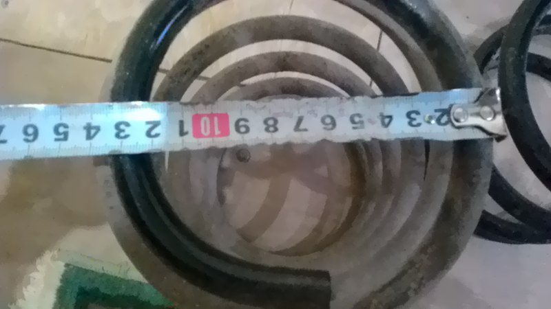

  • Откуда: Ростов-на-Дону
  • Машина: Toyota 4 runner vzn130 3.0 и такое же чудо-донор(про запас так сказать)
То что грязные это родные,визуальный смотрится больше,но это за счет разницы толщины прутка

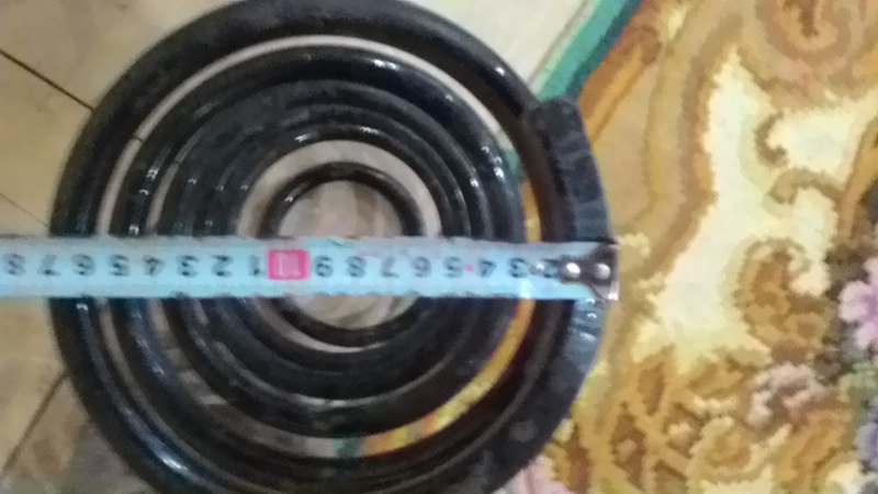

Может это у вас передние, потому как - было 2 комплекта и оба больше в диаметре
да нет,задние

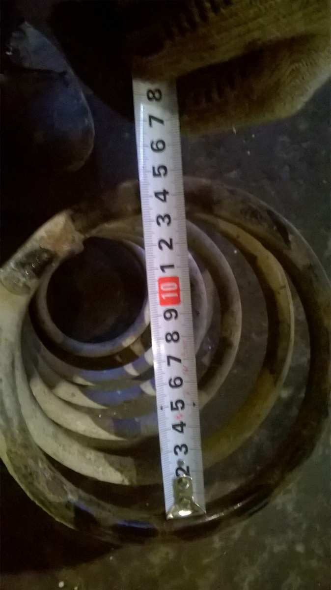

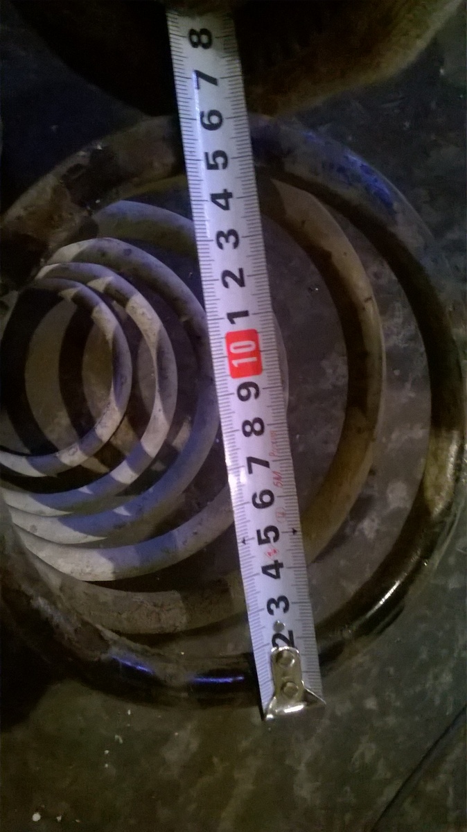

  • Откуда: РСО-Алания Владикавказ
  • Машина: TLC Prado 95,1КЗ-ТЕ,Акпп.

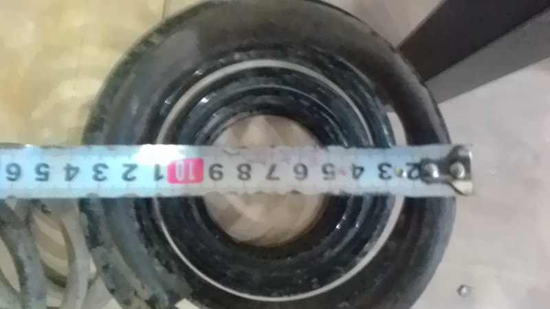

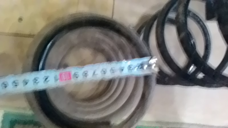

Разные они в диаметре-примерно 15 мм.post-26452-0-67789300-1448792943_thumb.jpost-26452-0-67491500-1448792963_thumb.jpost-26452-0-79607400-1448792990_thumb.j Пружина с дизельной 80-ки.
