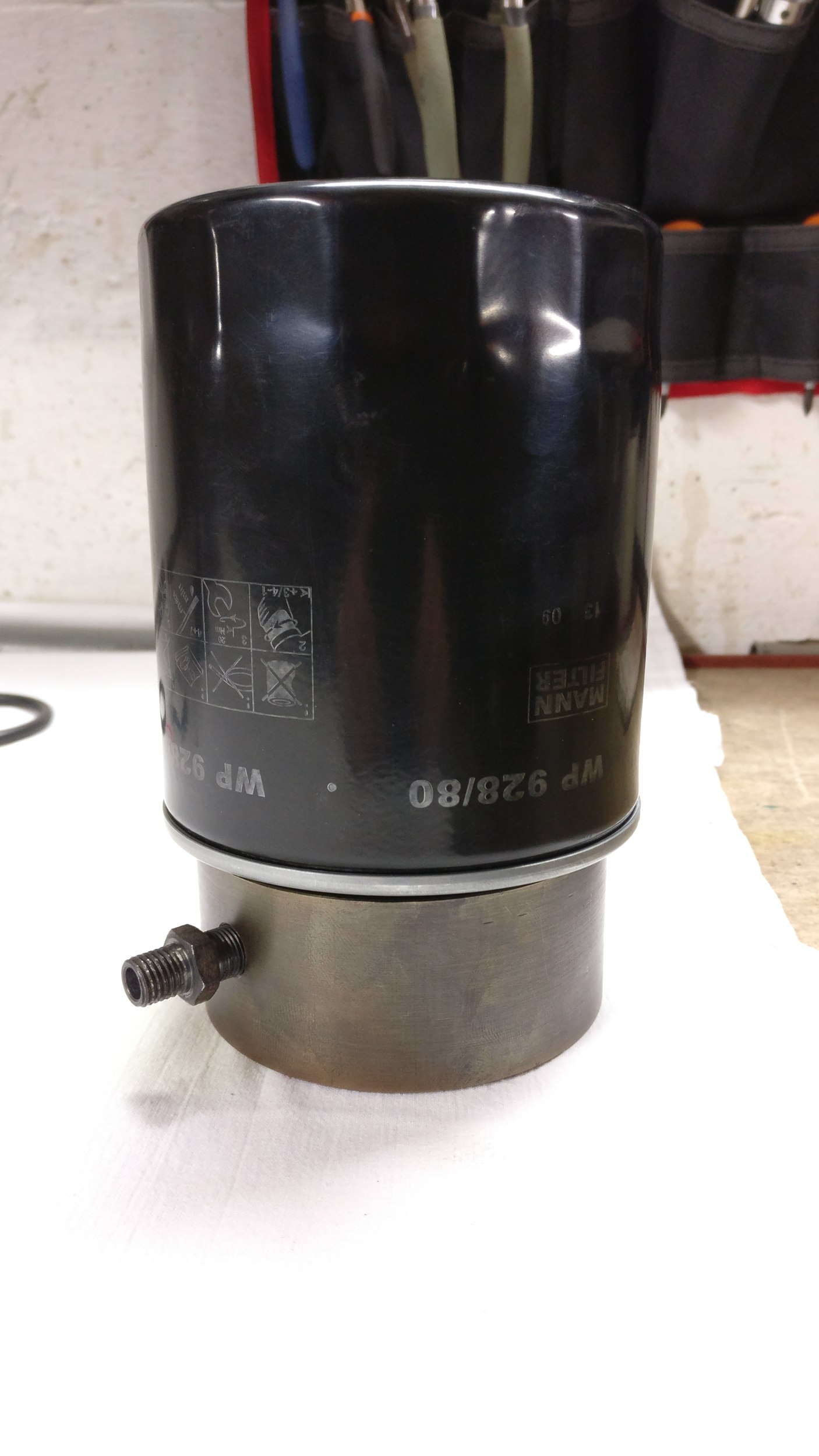

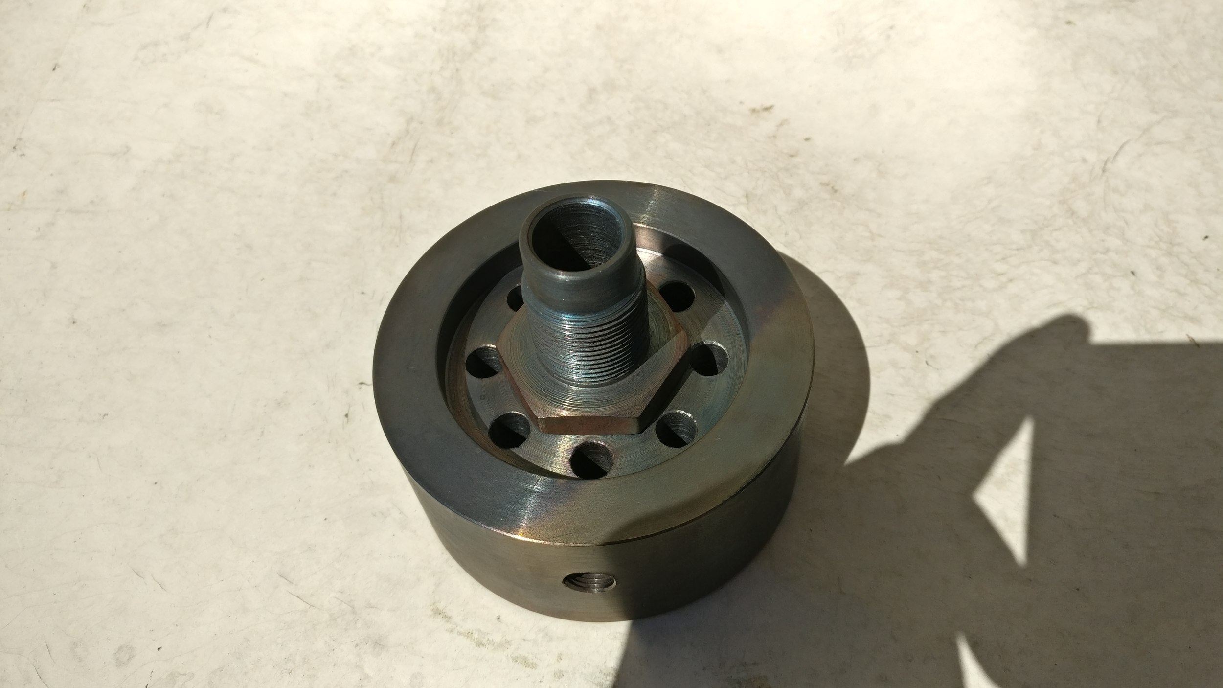

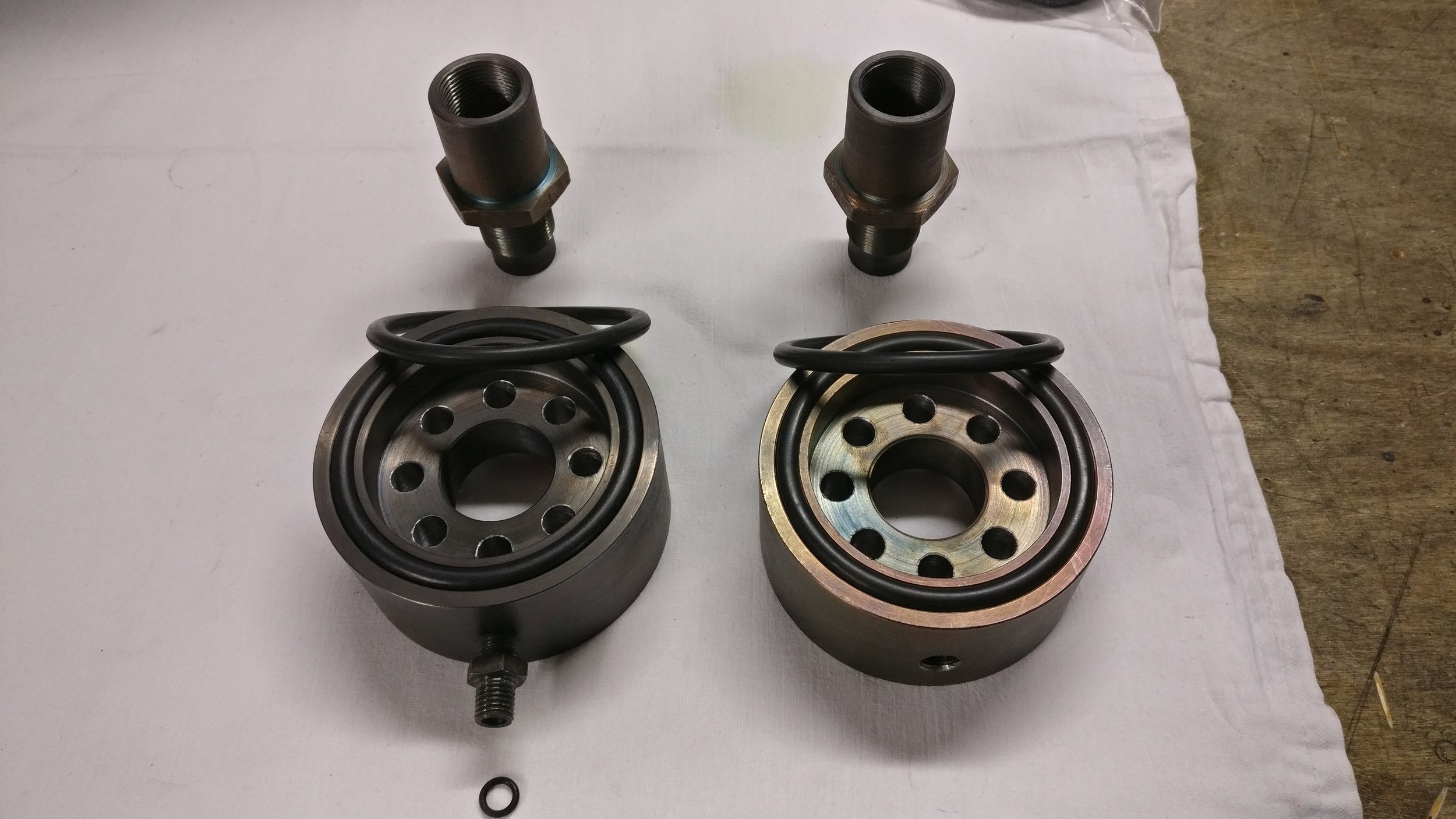

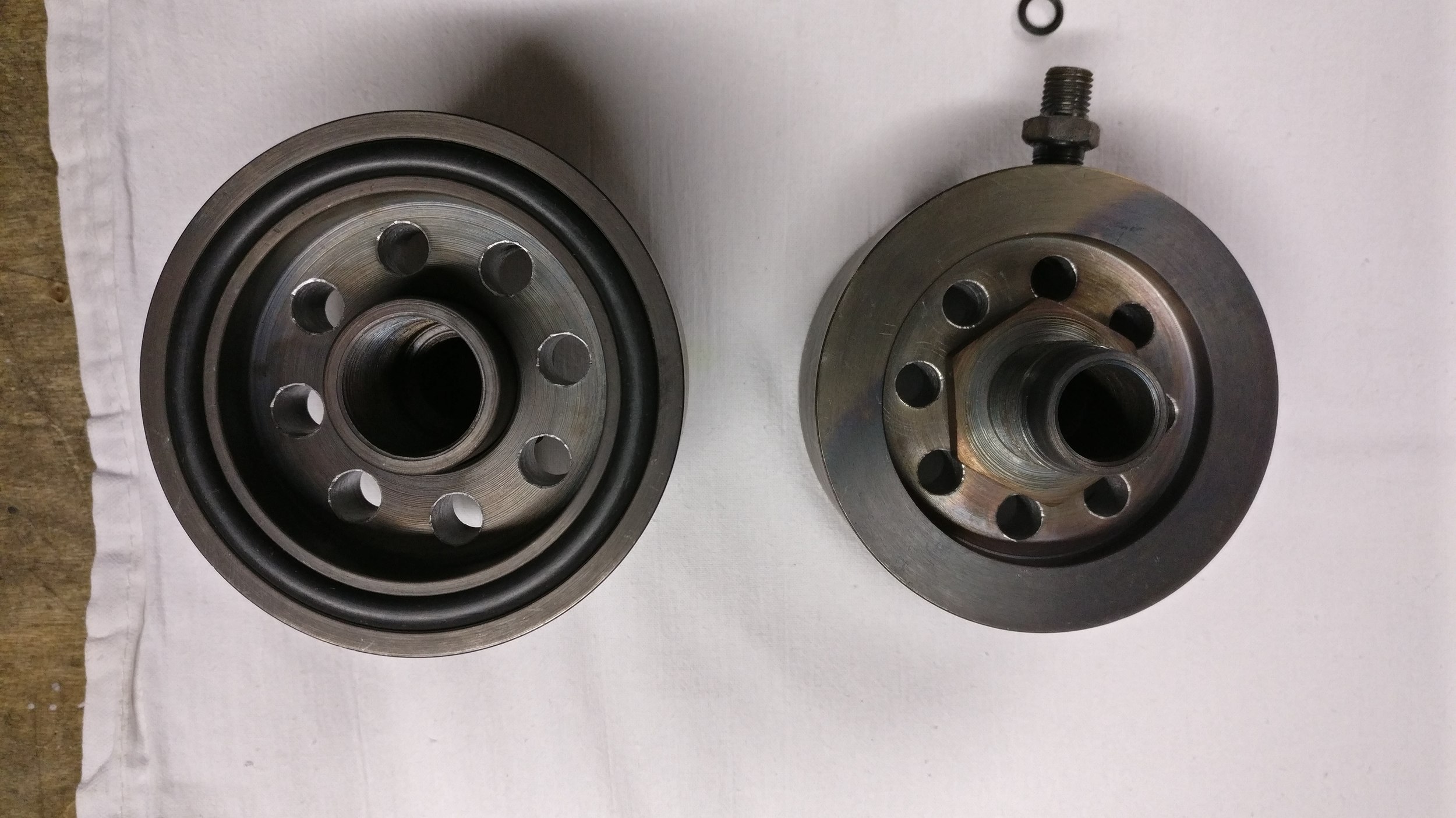

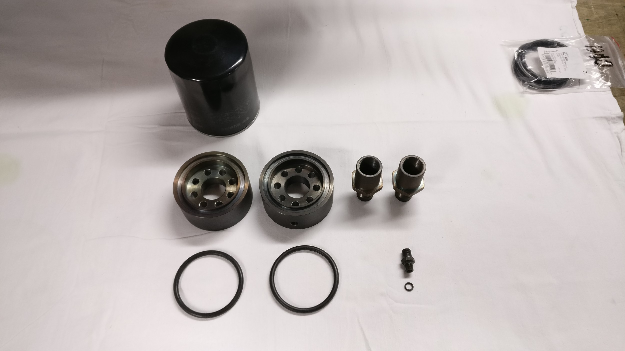

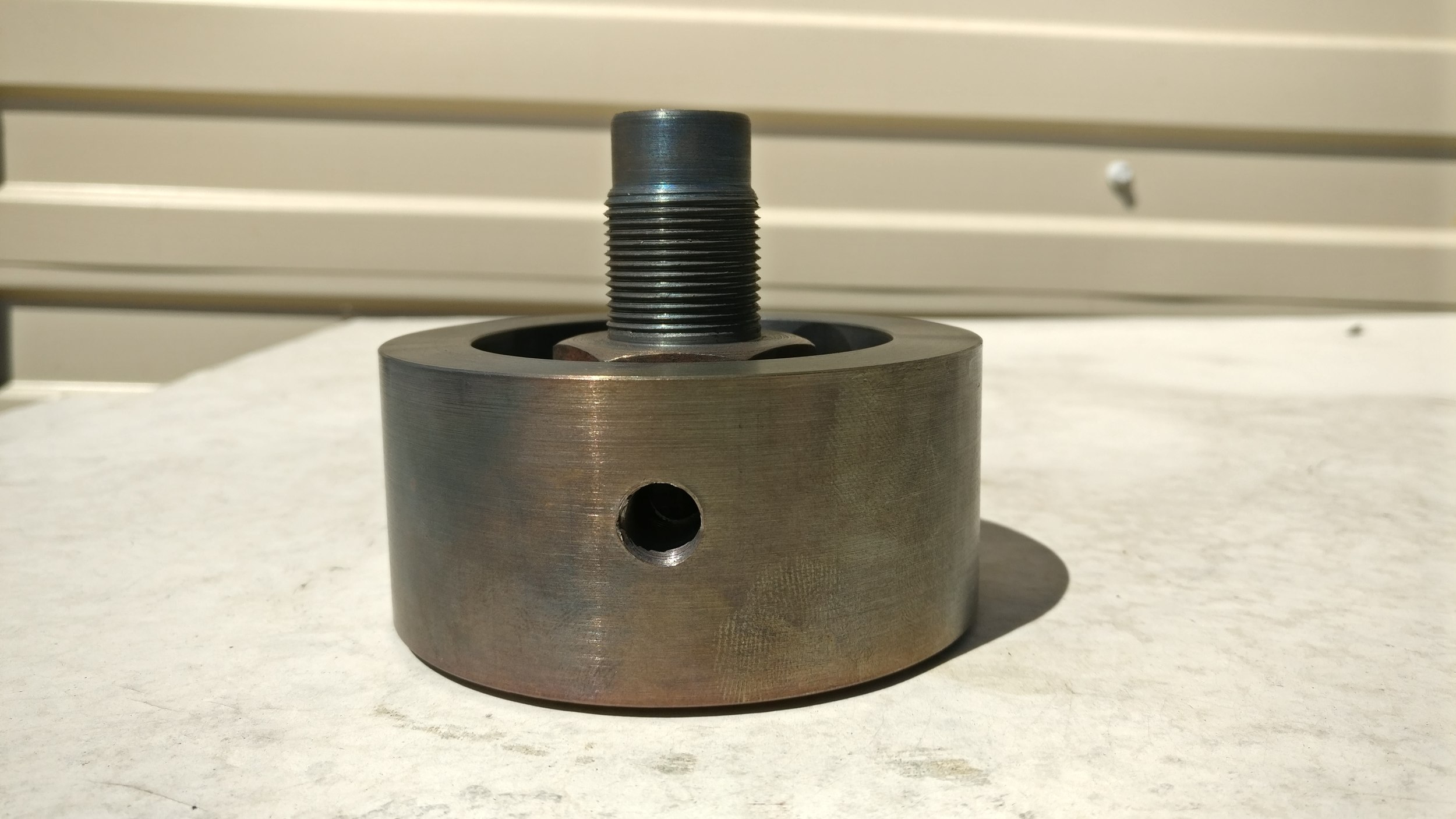

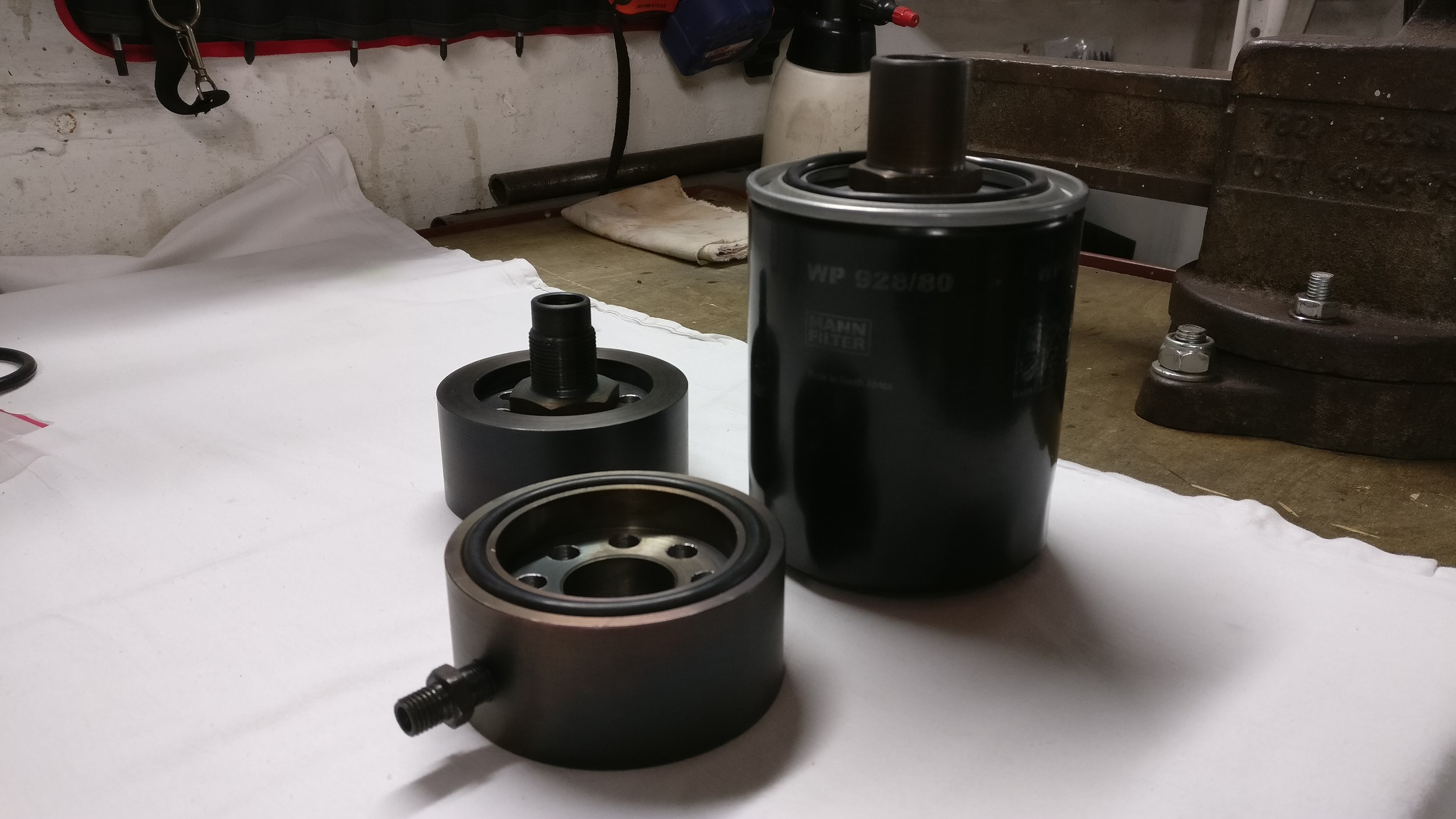

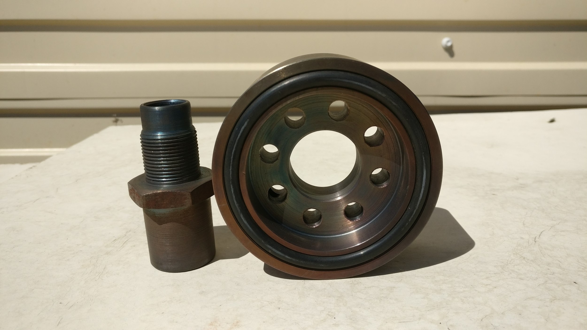

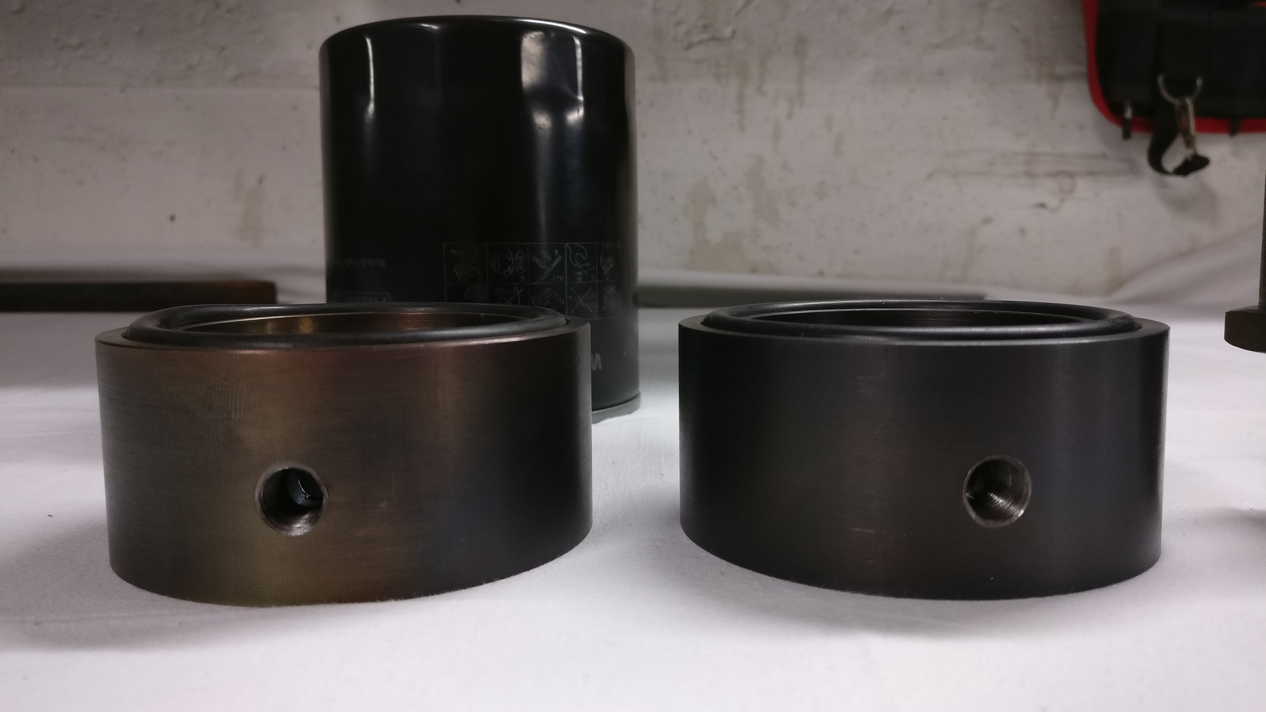

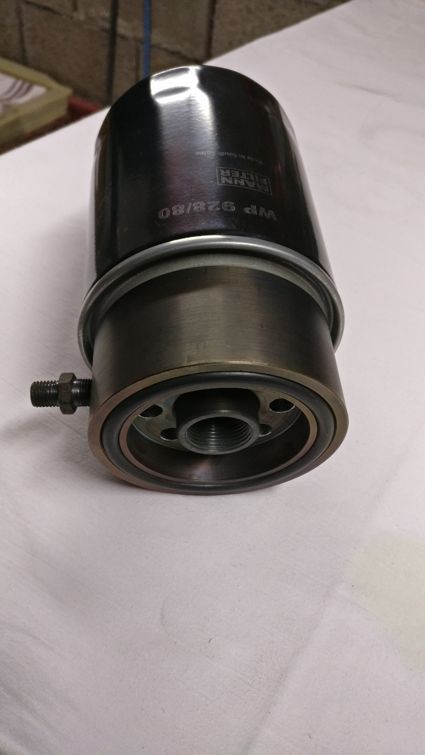

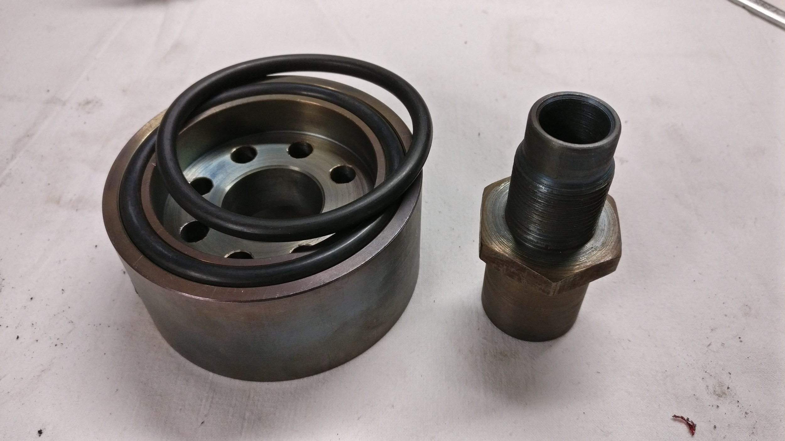

Crankshaft 22 Откуда: Красноярск Машина: Toyota Land Cruiser HDJ81 #41 Опубликовано: 31 мая 2018 Есть в продаже, под заказ. Вариант исполнения 4. 3500 руб. Вверх Поделиться сообщением Ссылка на сообщение Поделиться на других сайтах
юрий696 4 Откуда: Красноярск Машина: TLK 80 1hz 96г. мех лебедь.2 лока. мкпп. лопата дома. #42 Опубликовано: 31 мая 2018 4 часа назад, Crankshaft сказал: По моим чертежам делал? Ага. Чему очень благодарен Вам за чертежи. Огромная помощь,а то всю голову тогда сломал, где проставку брать. Вверх Поделиться сообщением Ссылка на сообщение Поделиться на других сайтах

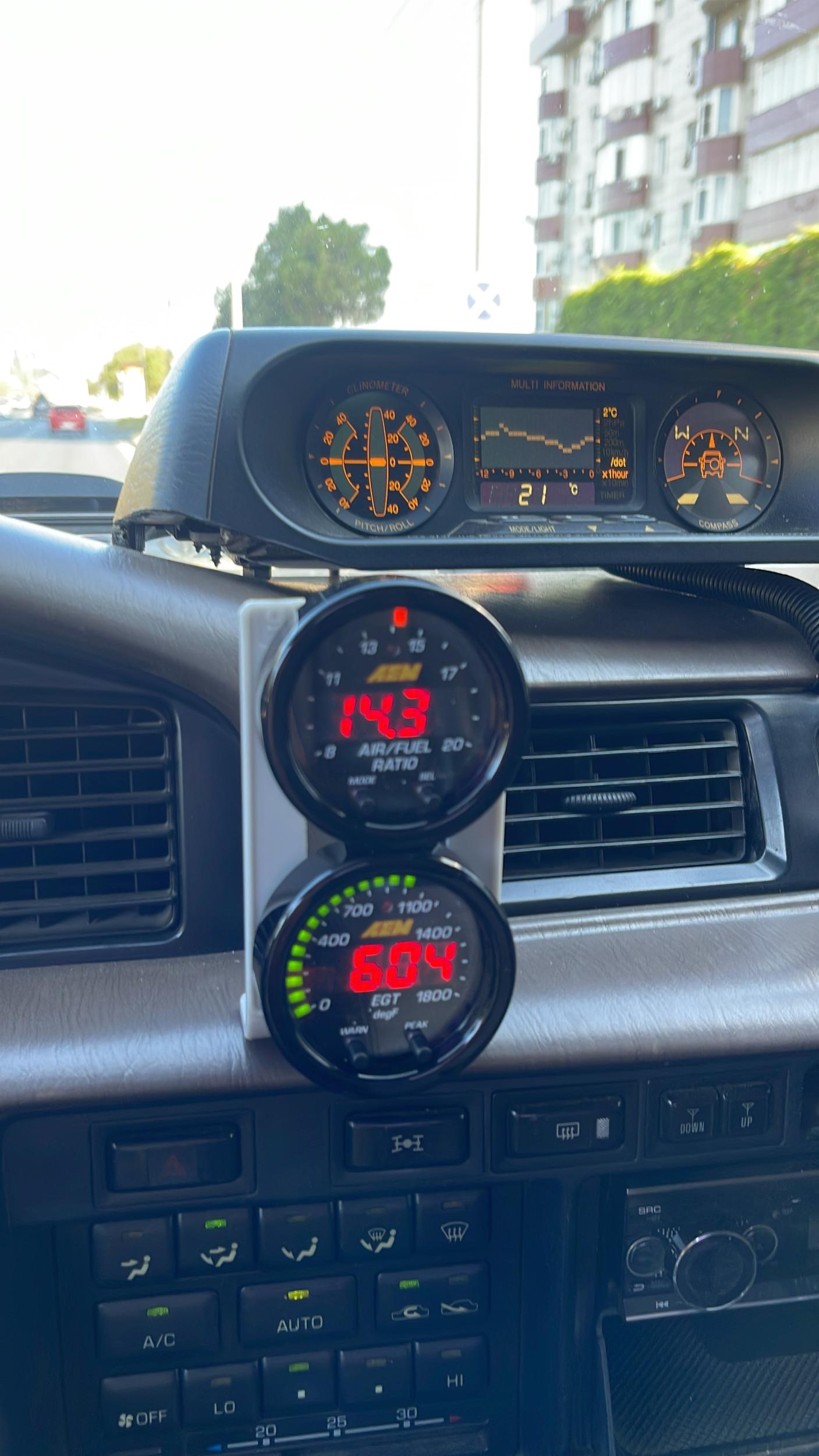

PilotKukuruznika 9 Откуда: Анапа Машина: TLC-80, зажигалка #43 Опубликовано: 31 августа 2023 Мне чтоль тему освежить? : Это подготовка под установку газа. Из наблюдений: 80ка у меня араб, ни катализатора , ни лябды нет и не было в принципе с завода. ШЛЗ кажет так: в суперспокойном режиме беднит смесь до 15.4; в спокойном старается держать 14.6-14.8; И это все оранжевый уровень по показометру, т.е. предопасный.., а вот в режиме газ в палас богатит до 12.2 - зеленая зона.. т.е. вывод: на наших машинах надо ездить в режиме газ в палас , но дорого.. но тогда на газу!!! Вверх Поделиться сообщением Ссылка на сообщение Поделиться на других сайтах
Dmitriy_K 21 Откуда: Москва Машина: FJ80 35` #44 Опубликовано: 26 сентября 2023 31.08.2023 в 23:37, PilotKukuruznika сказал: ШЛЗ кажет так: в суперспокойном режиме беднит смесь до 15.4; в спокойном старается держать 14.6-14.8; И это все оранжевый уровень по показометру, т.е. предопасный.., а вот в режиме газ в палас богатит до 12.2 - зеленая зона.. т.е. вывод: на наших машинах надо ездить в режиме газ в палас , но дорого.. но тогда на газу!!! Что такое ШЛЗ? Вверх Поделиться сообщением Ссылка на сообщение Поделиться на других сайтах
dog25 42 Откуда: Хабаровск Машина: TLC 80 4.5/97г. #45 Опубликовано: 26 сентября 2023 ШЛЗ -широкополосный лямбда зонд . Вверх Поделиться сообщением Ссылка на сообщение Поделиться на других сайтах
annapurna 6 Откуда: Earth Машина: tlc80 1hd-ft #46 Опубликовано: 26 сентября 2023 Зачем колхозить этот огород,если можно вкрутить в место заводского? Вверх Поделиться сообщением Ссылка на сообщение Поделиться на других сайтах
PilotKukuruznika 9 Откуда: Анапа Машина: TLC-80, зажигалка #47 Опубликовано: 27 сентября 2023 26.09.2023 в 09:45, annapurna сказал: Зачем колхозить этот огород,если можно вкрутить в место заводского? Так вот нет-то заводского.. араб машина А польза есть, газовщик только благодаря этим датчикам и отстроил ГБО, так как не ОБД разъема, ни лямбды с завода. Да и я спокоен, вижу, что смесь не забеднена на газу и что температура выхлопа не выше чем на бензе Вверх Поделиться сообщением Ссылка на сообщение Поделиться на других сайтах
