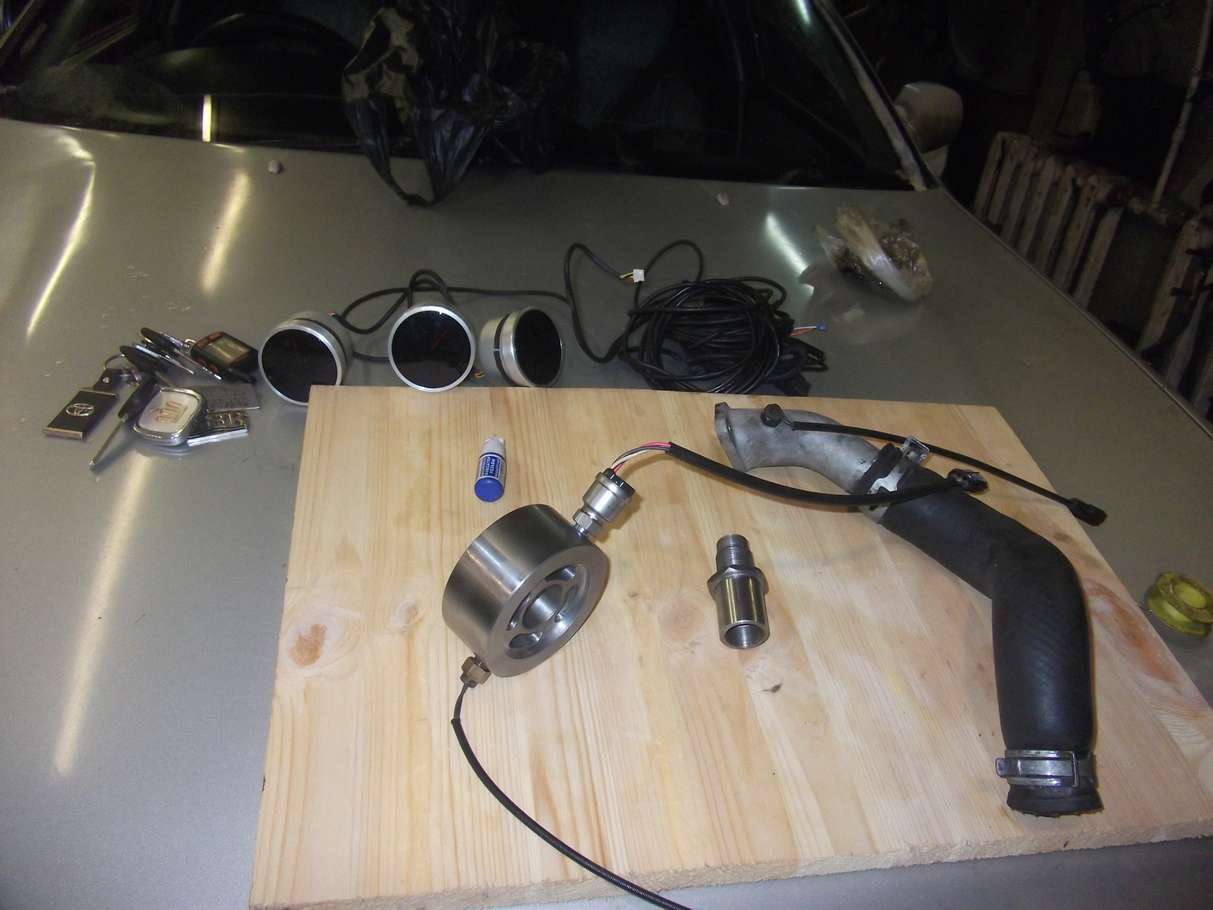

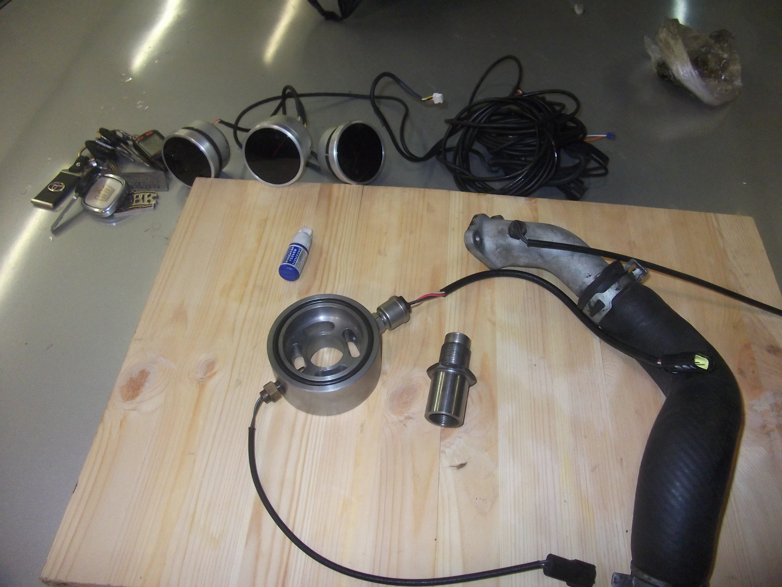

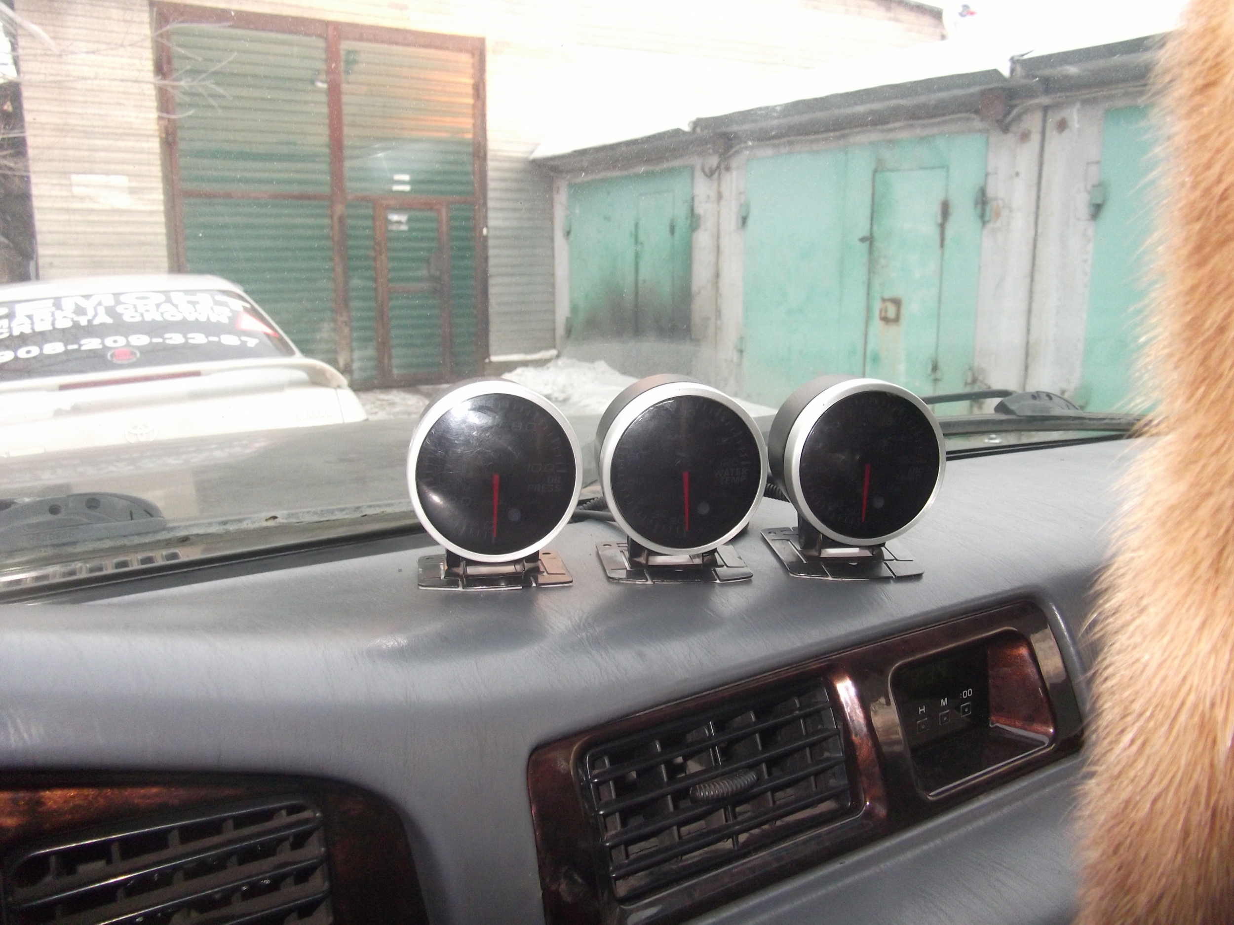

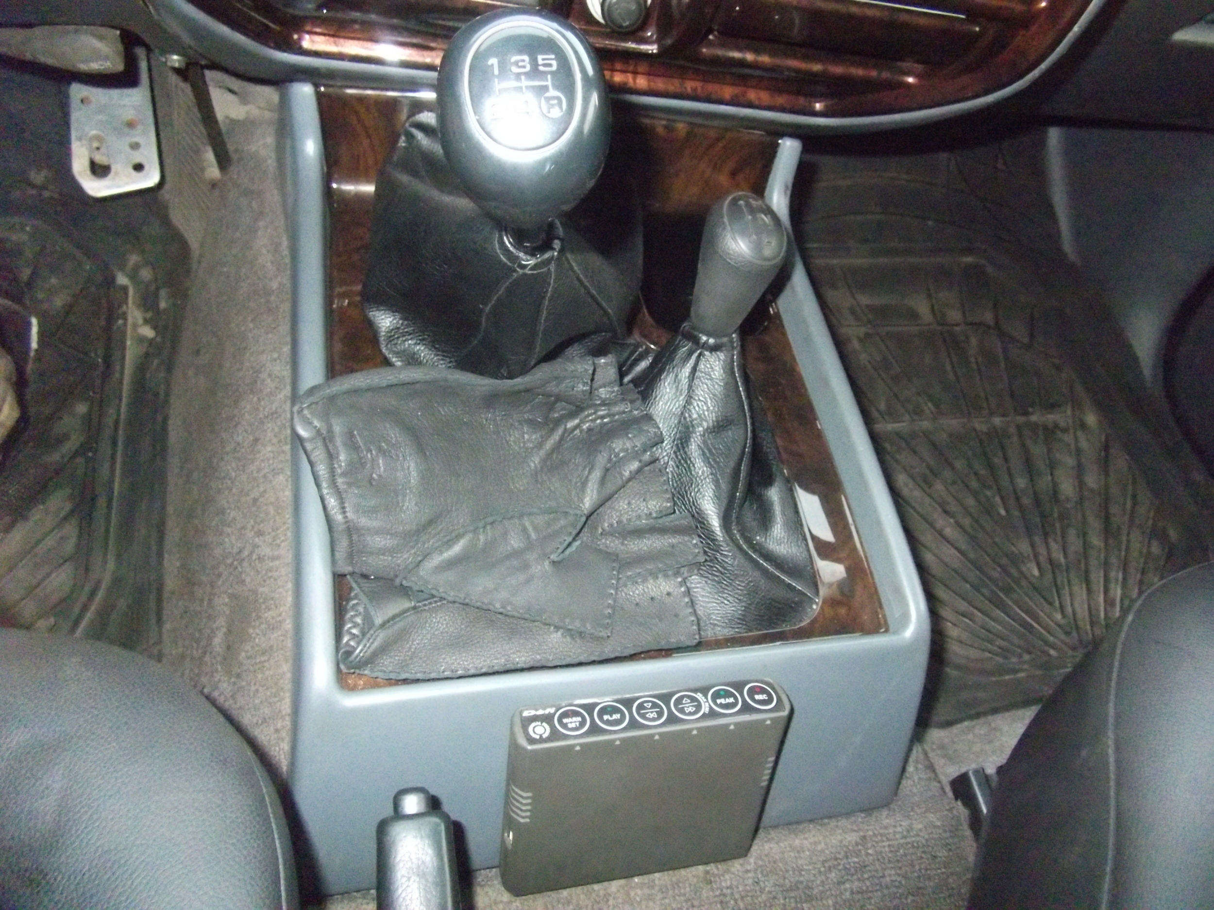

юрий696 4 Откуда: Красноярск Машина: TLK 80 1hz 96г. мех лебедь.2 лока. мкпп. лопата дома. #33 Опубликовано: 8 декабря 2017 Я себе так сделал. Фирма DEFI япония. блок юнит с настройками по контрольной лампе и памятью перемотки. Все прекрасно работает . 3 Вверх Поделиться сообщением Ссылка на сообщение Поделиться на других сайтах
VaviL 67 Откуда: Волгоград Машина: ТЛК105 2001г. 1HZ, МКПП, 4Wd все блоки, лебедка #34 Опубликовано: 25 декабря 2017 (изменено) А где поставку брал? По виду не сказать что люминь! Нержавейка? Изменено 25 декабря 2017 пользователем VaviL Вверх Поделиться сообщением Ссылка на сообщение Поделиться на других сайтах
юрий696 4 Откуда: Красноярск Машина: TLK 80 1hz 96г. мех лебедь.2 лока. мкпп. лопата дома. #35 Опубликовано: 25 декабря 2017 1 час назад, VaviL сказал: А где поставку брал? По виду не сказать что люминь! Нержавейка? Проставку точил. Какая то марка спец стали , не помню уже. У токарей в загашнике есть. Резинку подобрал в магазине по РТИ Вверх Поделиться сообщением Ссылка на сообщение Поделиться на других сайтах
VaviL 67 Откуда: Волгоград Машина: ТЛК105 2001г. 1HZ, МКПП, 4Wd все блоки, лебедка #36 Опубликовано: 26 декабря 2017 (изменено) 22 часа назад, юрий696 сказал: Проставку точил. Какая то марка спец стали , не помню уже. У токарей в загашнике есть. Резинку подобрал в магазине по РТИ Започем из загашника? Изменено 26 декабря 2017 пользователем VaviL Вверх Поделиться сообщением Ссылка на сообщение Поделиться на других сайтах
юрий696 4 Откуда: Красноярск Машина: TLK 80 1hz 96г. мех лебедь.2 лока. мкпп. лопата дома. #37 Опубликовано: 26 декабря 2017 2 часа назад, VaviL сказал: Започем из загашника? Если о затратах, в районе 3000 отдал Вверх Поделиться сообщением Ссылка на сообщение Поделиться на других сайтах
VaviL 67 Откуда: Волгоград Машина: ТЛК105 2001г. 1HZ, МКПП, 4Wd все блоки, лебедка #38 Опубликовано: 26 декабря 2017 2 часа назад, юрий696 сказал: Если о затратах, в районе 3000 отдал Ааа. Эт сталь из загашника. Я думал деталь ещё в загашнике есть Вверх Поделиться сообщением Ссылка на сообщение Поделиться на других сайтах
юрий696 4 Откуда: Красноярск Машина: TLK 80 1hz 96г. мех лебедь.2 лока. мкпп. лопата дома. #39 Опубликовано: 26 декабря 2017 4 часа назад, VaviL сказал: Ааа. Эт сталь из загашника. Я думал деталь ещё в загашнике есть Выточить и пройти фрезером, сделать выборки не сложно. Проставок один хрен в природе нет. И это лучше я понял для себя чем переходники городить. Вверх Поделиться сообщением Ссылка на сообщение Поделиться на других сайтах
