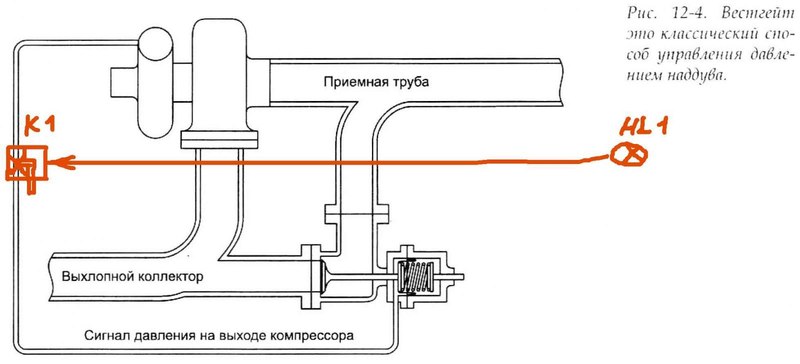

VADUS 2 866 Откуда: Москва TLC80VX 1HDFT TWINSCROLL 6 локов Машина: QUAIFE МехВинч ARB T4R185 1KZT FULLTIME TORSEN RECARO OME #201 Опубликовано: 26 сентября 2014 (изменено) Я тут подумал, глядя на привычно засвечивающуюся на приборном щитке зелёную лампочку работающей турбины , а ведь на ХДТ (да и на ЛТЕ тоже) уже всё есть для внедрения шагового буст-контроллера... Осталось усилить сигнал с лампы и подать на обмотку трёхходового пневмо-клапана... Как идея? Идея вполне, но ты же знаешь, что меня больше прельщают механические устройства, особенно когда речь идёт о работе мотора. Да и штатные датчики давления HD-T срабатывают только при определенных значениях давлния, не факт, что они тебя устроят при настройке. Думаю, что для 1HD-T будет вполне достаточно поставить механический шариковый бустконтроллер. Со штатным максимальным давлением наддува на 1HD-T итак всё хорошо - оно под нагрузкой 0.8. Как выяснилось, только на егр-ных FT штатное максимальное давление было снижено до 0.7 в угоду экологии. На без-егрных FT тоже 0.8. Но мы это исправили ))) и при помощи шарикового контроллера и модификаций по фазе2+австралийских, заметно увеличили количетсво топлива и воздуха на малых и средних оборотах в диапазоне давлений турбины, ниже максимального. Можно конечно и электроуправляемый контроллер внедрить, если есть большое желание. Кстати, у того же TURBO-XS есть модификация механического шарикового контроллера, только двухступенчатая. http://turboxs.com/shop/boost-controllers/136-high-performance-dual-stage-boost-controller.html Каждая ступень настраивается отдельно, а переключение происходит тумблером из салона. Но имхо, это не для наших давлений и мощностей. Небольшая ремарка, прежде чем поднимать давление наддува, желательно сперва позаботиться о производительности выхлопа, затем прибавить топлива, и только потом увеличивать количество воздуха. От простой прибавки воздуха толку может быть гораздо меньше, чем вреда. Изменено 26 сентября 2014 пользователем VADUS Вверх Поделиться сообщением Ссылка на сообщение Поделиться на других сайтах
stass_03 278 Откуда: Улан-Удэ Машина: семь-восэм #202 Опубликовано: 26 сентября 2014 Да это и ясно. Просто с штатным вестгейтом я смотрел на вяло увеличивающиеся показания манометра , и решил отключить (снять трубку) на пробу и , о чудо давление шустренько так себе растёт, ну конечно же передув происходит далее, что плохо. И тут конечно приходит понимание, что буст контроллер нужен не столько для увеличения давления, сколько для чёткого открывания клапана вестгейта. Ну а пневмоклапан на разборке стОит 200р что в несколько раз ниже шарикового контроллера. Вверх Поделиться сообщением Ссылка на сообщение Поделиться на других сайтах
VADUS 2 866 Откуда: Москва TLC80VX 1HDFT TWINSCROLL 6 локов Машина: QUAIFE МехВинч ARB T4R185 1KZT FULLTIME TORSEN RECARO OME #203 Опубликовано: 26 сентября 2014 И тут конечно приходит понимание, что буст контроллер нужен не столько для увеличения давления, сколько для чёткого открывания клапана вестгейта. Абсолютно верно. Или точнее сказать - для полного контроля работы вейстгейта, и в частности его полного отключения. Ну а пневмоклапан на разборке стОит 200р что в несколько раз ниже шарикового контроллера. Пневмоклапан (если речь идёт о блоу-офф) нельзя сравнивать с бустконтроллером. Основные причины я описал несколькими постами ранее. Если испольлзовать блоу-офф для регулировки давления и отключить при этом вестгейт, то мы получим очень сильный перекрут турбины (так как при открытии клапана газы на горячее колесо турбины продолжают прибывать в изобилии, а нагрузка с холодного колеса снята). Затем, при закрытии клапана, мы получим резкое возростание нагрузки на холодном колесе за счет увеличения давления, что при учете перекрутки ротора может привести к поломке вала. И в заключении, будет большой и неприятный турболаг. Вверх Поделиться сообщением Ссылка на сообщение Поделиться на других сайтах

stass_03 278 Откуда: Улан-Удэ Машина: семь-восэм #206 Опубликовано: 26 сентября 2014 (изменено) Непонятки с лампочкой накала. Сначала не горела затем загорелась. Удаление предохранителя эффекта не возымело До этого она горела из за скинутой трубочки. Откуси проводок от блока ЕГР на лампочку. Пневмоклапан (если речь идёт о блоу-офф) нельзя сравнивать с бустконтроллером. Нене, речь идёт о пневмоклапане в магистрали вестгейта. Лампа HL1 индикации "работы" турбины подаёт сигнал на клапан K1 который открывает канал подачи давления на мембрану вестгейта. Изменено 26 сентября 2014 пользователем stass_03 Вверх Поделиться сообщением Ссылка на сообщение Поделиться на других сайтах
VADUS 2 866 Откуда: Москва TLC80VX 1HDFT TWINSCROLL 6 локов Машина: QUAIFE МехВинч ARB T4R185 1KZT FULLTIME TORSEN RECARO OME #207 Опубликовано: 27 сентября 2014 Нене, речь идёт о пневмоклапане в магистрали вестгейта А, понятно. Могу сразу сказать наверняка - при такой схеме будет турболаг, который так же есть на шариковых бустконтроллерах без жиклёра. Чтобы исключить турболаг, нужна двухступенчатая система - с клапаном и жиклером. То есть в твою схему надо поставить жиклер после клапана (фактически простой бустконтроллер). Тогда будет нормально. Непонятки с лампочкой накала. Сначала не горела затем загорелась. Удаление предохранителя эффекта не возымело. До этого она горела из за скинутой трубочки. Если всё сделал правильно по теме Фаза2, то гореть может по следующим причинам: 1. Отключил/демонтировал датчик давления наддува - надо вернуть на место. 2. Датчик TPS (криво стоит или проблемы с проводкой) 3. Частенько из-за турботаймера горят, но только в период его работы (обсуждалось в теме по Фазе2). Вверх Поделиться сообщением Ссылка на сообщение Поделиться на других сайтах
