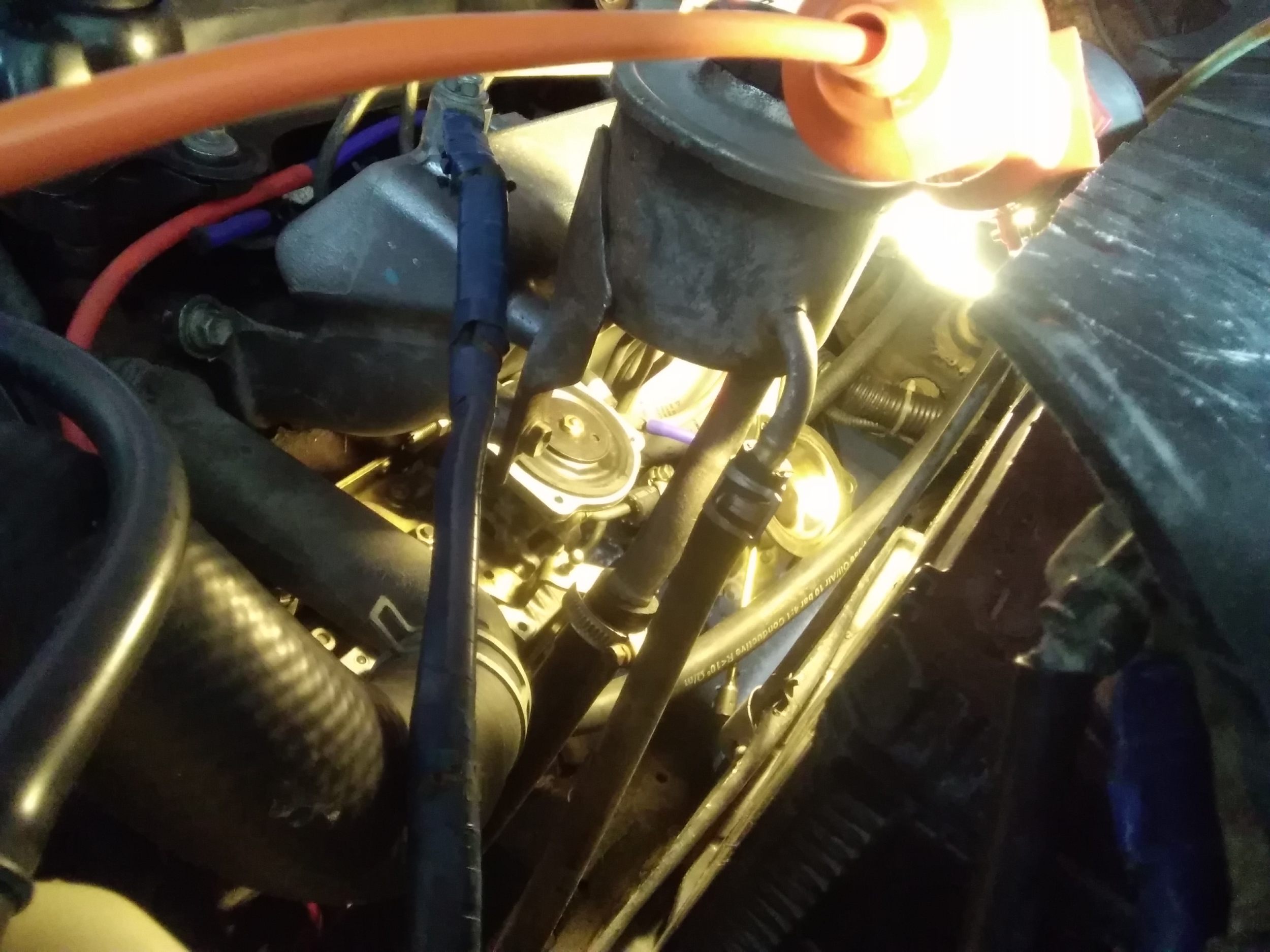

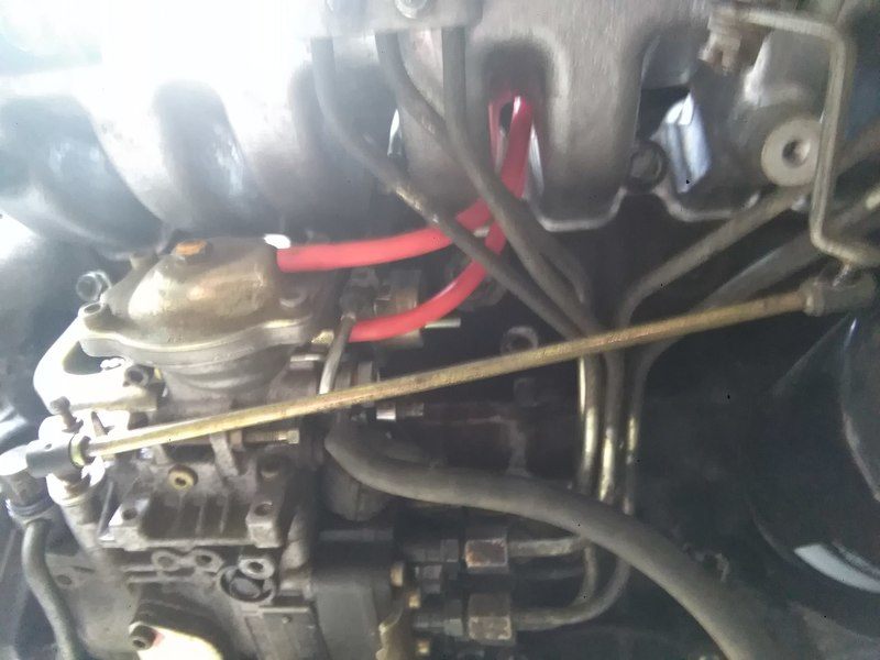

nav7700 36 Откуда: Город у моря Машина: HDJ101K, KZJ95W #964 Опубликовано: 26 декабря 2018 В 21 Декабрь 2018 г. в 14:41, челлини сказал: У меня нет ни одного пневмоклапана. На 1 и 2 ваккум подан напрямую. С одной трубки от ваккумного насоса и прямо перед ними стоит тройник и на оба отверстия подан ваккум. На картинке они оба снизу одна с трубкой другая пустая . Обе сейчас запитаны от одной трубки через тройник от ваккума. Все, я вас понял. Вакуум постоянный на нижнюю часть камеры диафрагмы, и на корректор пусковой подачи. Должно запускаться мощно. Но попробуйте после запуска с корректора (между тнвд и блоком двс) убрать шланг или убрать вакуум. По сути этот ваккумник облегчение запуска, и при работе двс не должен быть задействован , только в момент запуска.... Был у меня еще прикол- топливный фильтр... по жестянной закрутке была нарушена герметизация, и после 3000 тысяч подсасывало воздух в систему. Полезли сразу сетки чистить- все чистые... определили методом прозрачного фильтра после штатной лягухи... опрессовывал я лягуху с фильтром в тазике с ДТ давлением в 1 кгс/см2 - даж пузырьков не было.. но на машине ваккум подсасывало... поменял фильтр штатный- все проблемы ушли.... возможно резенки, но скорей всего по жестянной закрутки.... Ну и последнее- работа всережимного регулятора (топливной рейки)... Как ее настроили, родные ли пружины... может быть до вас лазили в насос, поменяли там куча всего.... потому что пружины они безномерные, не каждый топливщик потом их отличит он оригинальной сборки. После 3000 тысяч не тянул мотор и летел белый дым с глушака и темного трясло.... подсос воздуха Вверх Поделиться сообщением Ссылка на сообщение Поделиться на других сайтах
челлини 51 Откуда: Южно-Сахалинск Машина: bj74 #965 Опубликовано: 27 декабря 2018 19 часов назад, nav7700 сказал: Все, я вас понял. Вакуум постоянный на нижнюю часть камеры диафрагмы, и на корректор пусковой подачи. Должно запускаться мощно. Но попробуйте после запуска с корректора (между тнвд и блоком двс) убрать шланг или убрать вакуум. По сути этот ваккумник облегчение запуска, и при работе двс не должен быть задействован , только в момент запуска.... Был у меня еще прикол- топливный фильтр... по жестянной закрутке была нарушена герметизация, и после 3000 тысяч подсасывало воздух в систему. Полезли сразу сетки чистить- все чистые... определили методом прозрачного фильтра после штатной лягухи... опрессовывал я лягуху с фильтром в тазике с ДТ давлением в 1 кгс/см2 - даж пузырьков не было.. но на машине ваккум подсасывало... поменял фильтр штатный- все проблемы ушли.... возможно резенки, но скорей всего по жестянной закрутки.... Ну и последнее- работа всережимного регулятора (топливной рейки)... Как ее настроили, родные ли пружины... может быть до вас лазили в насос, поменяли там куча всего.... потому что пружины они безномерные, не каждый топливщик потом их отличит он оригинальной сборки. После 3000 тысяч не тянул мотор и летел белый дым с глушака и темного трясло.... подсос воздуха По всей видимости, насосу тупо не хватает топлива. Позавчера лазил под машину и мерил трубки подачи с бака. 8мм наружние диаметр. Значит внутрянка 6мм☹️ а вход в тнвд 10 мм внутренний диаметр. Пока некогда заниматься и машина эта не единственная. Поэтому купил всю топливную трассу от бака до фильтра от 24 клапанной 80ки, топливный фильтр с качком и трубками от неё же и подкапотные трубки нашёл в гараже нужного диаметра. Забор из бака нашёл 10мм с трубками и сеткой. На днях попробую запитать тнвд из бутылки и прокатиться на этом. Если все пройдёт, а пройти должно, то причина найдена. Останется поменять все трубки от бака до тнвд. Вверх Поделиться сообщением Ссылка на сообщение Поделиться на других сайтах

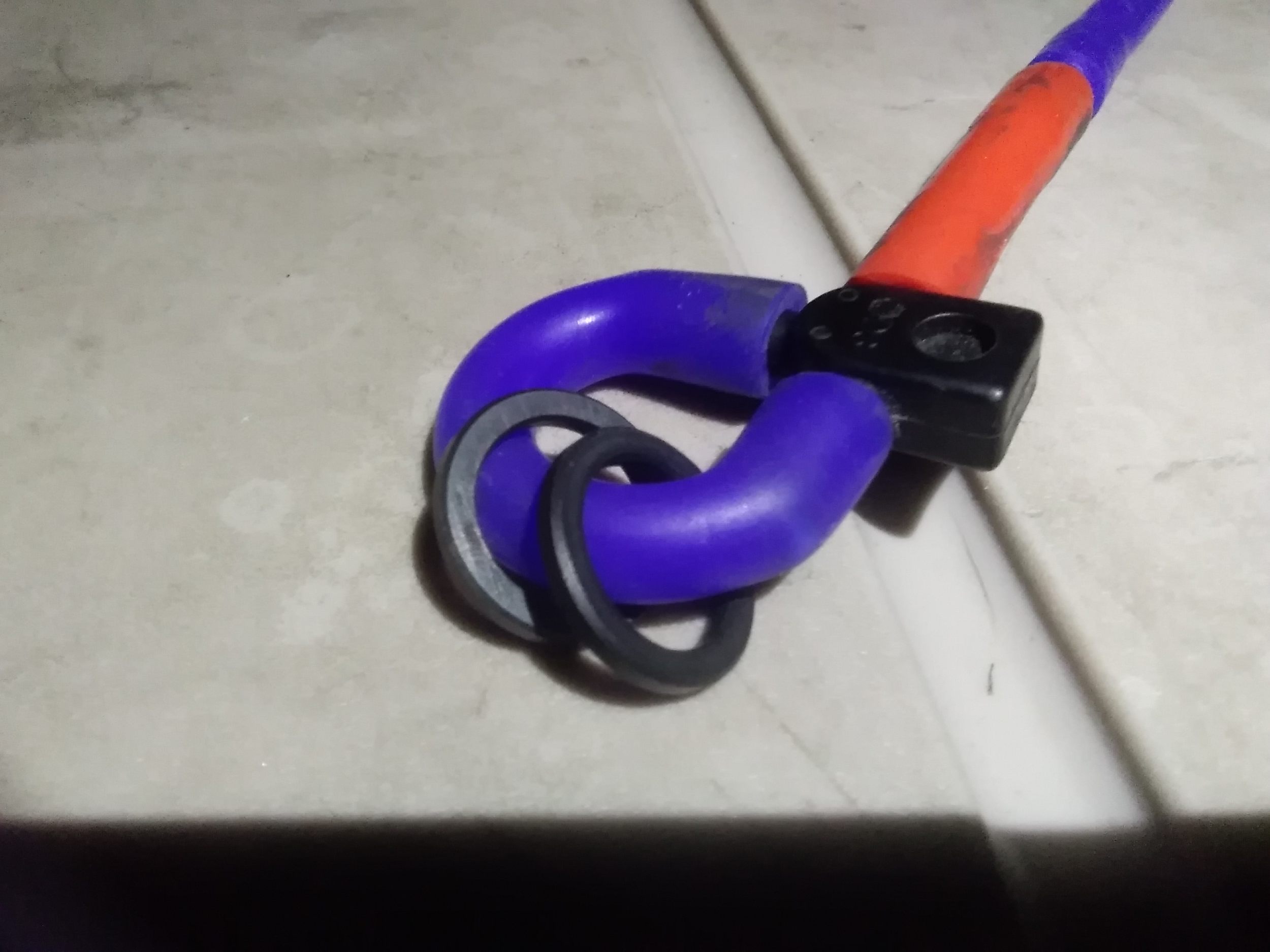

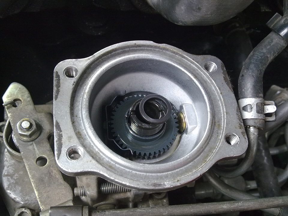

челлини 51 Откуда: Южно-Сахалинск Машина: bj74 #971 Опубликовано: 8 февраля 2019 История сегодня обрела свое завершение. Вытащил сегодня мембрану корректора наддува, и оказалось, что под штоком мембраны стояло аж ТРИ шайбы. А нахрена было сделано, непонятно. Две убрал, одну оставил. Машина поехала. Все отлично. Вверх Поделиться сообщением Ссылка на сообщение Поделиться на других сайтах
VADUS 2 866 Откуда: Москва TLC80VX 1HDFT TWINSCROLL 6 локов Машина: QUAIFE МехВинч ARB T4R185 1KZT FULLTIME TORSEN RECARO OME #972 Опубликовано: 8 февраля 2019 Поздравляю! Кто то либо накосячил при сборке, либо специально душил. Хотя последнее врядли - проще было бы пружину накрутить. Вверх Поделиться сообщением Ссылка на сообщение Поделиться на других сайтах
челлини 51 Откуда: Южно-Сахалинск Машина: bj74 #973 Опубликовано: 8 февраля 2019 5 минут назад, VADUS сказал: Поздравляю! Кто то либо накосячил при сборке, либо специально душил. Хотя последнее врядли - проще было бы пружину накрутить. Спасибо. Причём когда перед праздниками регулировал корректор, внимания не обратил на эти шайбы, аккуратно шток вытаскивал даже пружину не вытаскивал и потом также вставлял. А сегодня решил все вернуть в заводские настройки и такая фигня нарисовалась. Вверх Поделиться сообщением Ссылка на сообщение Поделиться на других сайтах
