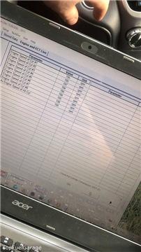

 и тут я Вас могу огорчить, по поводу данного теста, истины в нём нет.
Пример: чудесно работающий на холостом ходе, на холодную / горячую двигатель. Замер данным тестом показывает всеми любимые цифры оборотов...
в какой-то не так давнишней теме обсуждали уже значения, типа считается что это новый двигатель... :-)

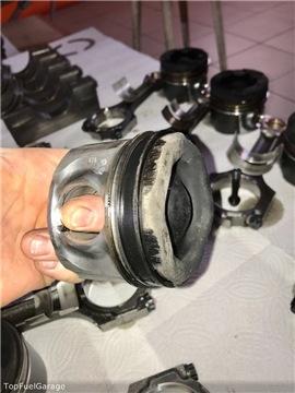

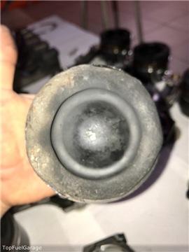

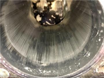

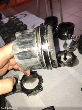

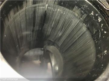

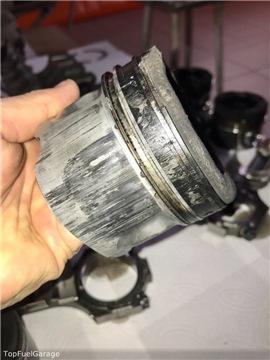

Результат вскрытия:
 @Top_Fuel  А от чего задиры ? Форсы или егр ?
  • Откуда: Тамбов
  • Машина: Turbo Honda Prelude
7 часов назад, Вадим Лавриц сказал:
Поршень сгорел. Форсунка.
5 часов назад, Top_Fuel сказал:
Понял, спасибо.
