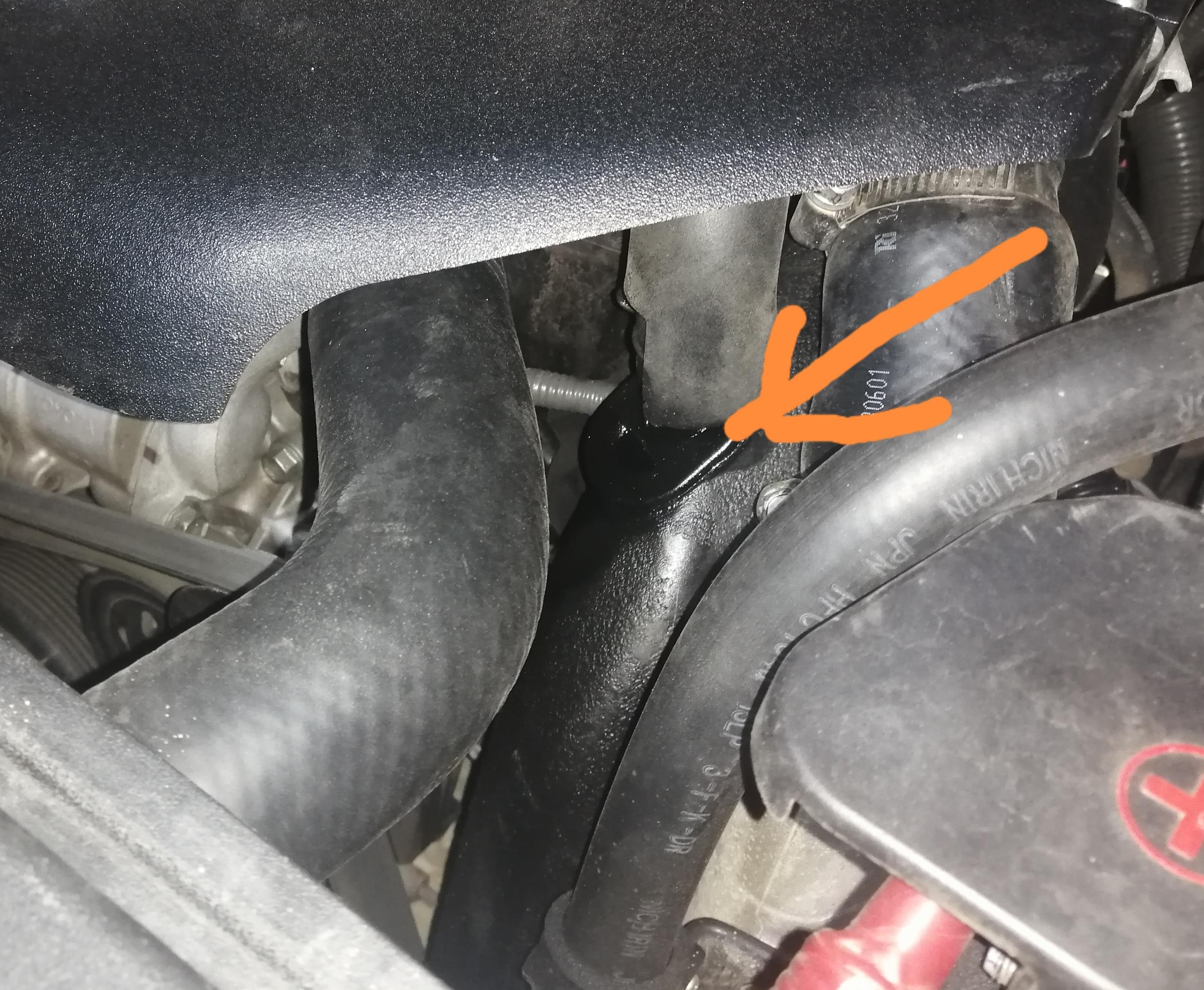

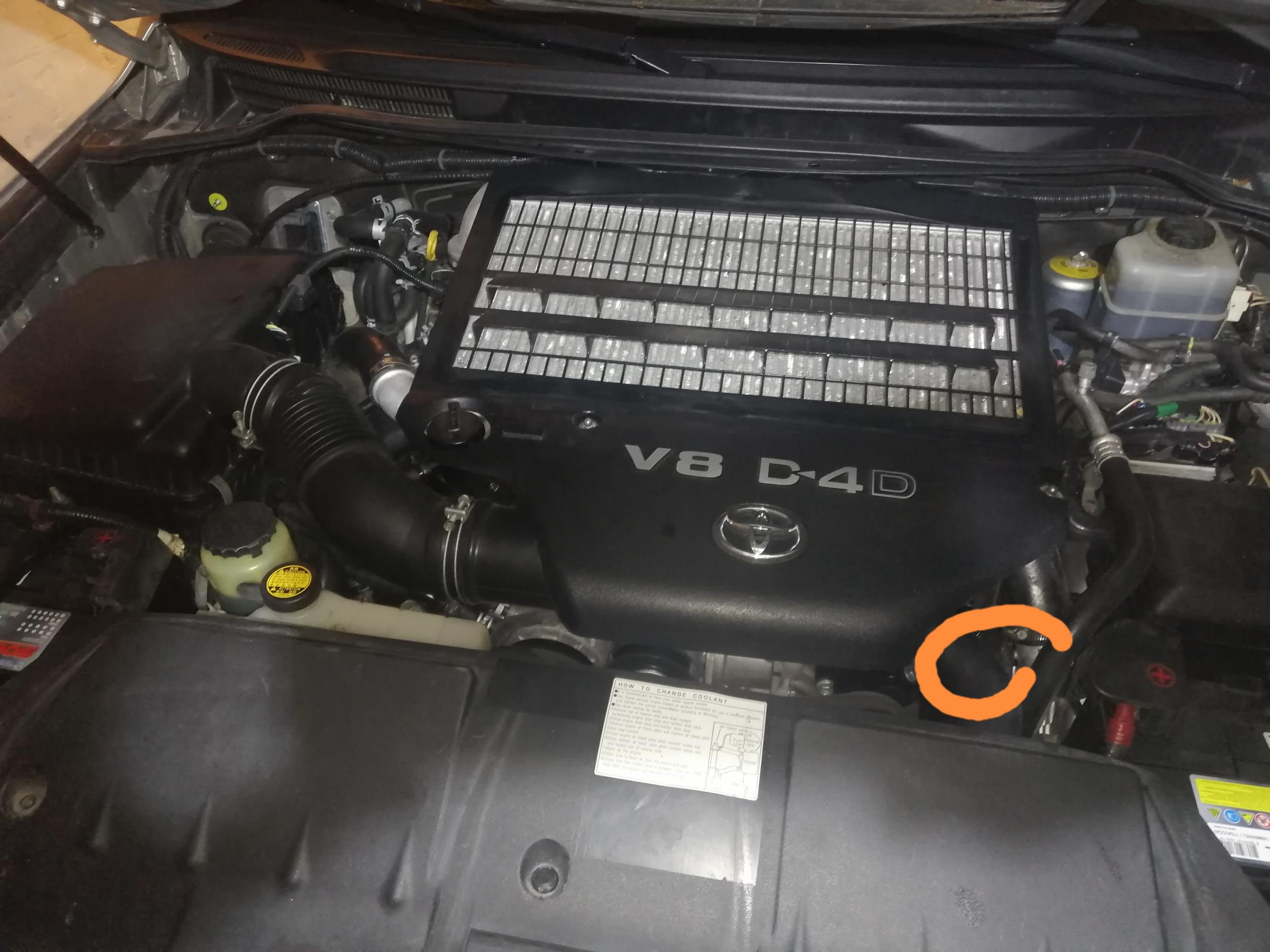

Заводится вроде нормально, расход соляры в норме, только жор масла, и еще вопрос когда стоишь перед капотом справа трубка изогнутая такая из под нее вроде масло подтекает, что это за трубка не подскажете?

1 час назад, александр ттт сказал:
Ты бы фотку выложил, шоле. Было бы нагляднее.
Но замечу, коль ты уж обозначил, что присутствует ВИДИМАЯ утечка моторного масла, то это и может быть основной проблемой "ужора".
По своемУ личному опыту, например, подтекание переднего сальника коленвала, который дает уже видимые результаты каплепадения (условное пятно с утра на асфальте), пока машина остывает при условной ночной стоянке, может выдавать совершенно аналогичный (и даже больше) "ужор" при эксплуатации мотора с таким сальником.
Не раз сталкивался с таким подходом, когда владелец пытается уменьшить расход масла своего мотора посредством экспериментов с маслами, раскоксовками и т.п..., совершенно игнорируя возрастные проблемы мотора - те же подтекания и утечки сальников и уплотнений. Опять-таки, если у тебя присутствует сизеватость выхлопа на прогретом моторе, то стоит обратить внимание на превентивную замену маслосъемных сальников и уплотнений попутно разбираемых деталей, например тех же крышок головок блоков и тп.

Весьма вероятно, что через турбину масло гонит в интеркуллер, оттуда во впуск.
5 часов назад, александр ттт сказал:
масляная магистраль подачи-отвода масла от турбины может быть
Изменено пользователем Al-Is

Вот здесь эта трубка находится есть еще фото но не дает загрузить

вот еще поближе эта трубка
масло по ней прям течет, не капает
там даже не трубка а шланг резиновый с хомутами

Это трубка сапуна.маслозаливную горловину открутить оттуда поди тоже масло летит.

нет оттуда только пар идет, Вы считаете что газы идут в картер?
что делать то, машина нравится что продавать?
тут говорят движок помирает, что менять движок?

Для начала выяснить, откуда масло то течет и  попадает ли оно во впуск.  Думаю, ничего криминального нет.  Снять интеркуллер, подразобрать впуск, проинспектировать вкг, все шланги на предмет закоксовки забитости, ведущие к турбинам.
