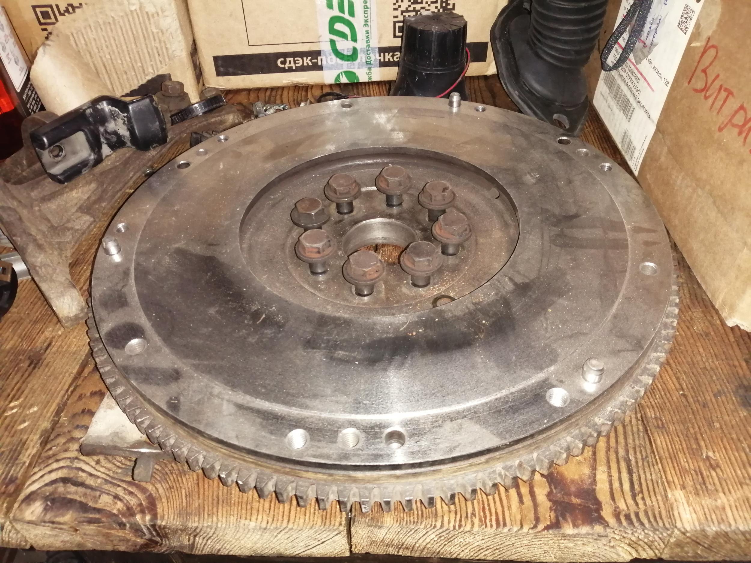

Ни у кого случаем не завалялся маховик рестайловый?

Короче прям задница какая то с этими маховиками, я уже всех на уши поставил, их тупо нет, хоть бери блин да автомат ставь.

Рестайловый маховик легко сделать из дорестайлового. Проточить и новые отверстия по новой корзине сделать + резьбу нарезать. У меня так ездит уже 3года. Тк не нашел маховик рестайловый.
Можно проточить привалочную плоскость и будет нормально прилегать диск и корзина большего размера?
  • Машина: 4Runner 91/3.0/мех 33*12,5*16 BFG MUD
У них разница только в отверстиях. На рестайловом они на большем диаметре расположены, тк корзина больше в диаметре.
Ну и соответственно перед сверлением надо проточить плоскость.
Центруешь, размечаешься, сверлишь и нарезаешь резьбу.
Ёкарный балет а шо так можно было:buzz: Благодарочка за совет!

3 часа назад, bratkovski сказал:
а шо так можно было
конечно можно, но если ошибёшься при центровке корзины на 2-3 десятки мм то вибрация тебе обеспечена
1 минуту назад, Антуан сказал:
наверное
Видимо мне повезло))
  • Откуда: Кисловодск
1 минуту назад, Danila07 сказал:
Видимо мне повезло
ты как центровал корзину?
14 минут назад, Антуан сказал:
Все отверстия на 1 радиусе, относительно центра маховика. Размечаешь нужный радиус и сверлишь. Разметить можно там же, где и протачиваешь маховик, на токарнике.
Нужен станок. На нем можно спокойно разметиться.
@Danila07 я тоже заморочился этим вопросом, разметить то можно, но главное просверлить ровно отверстия под штивты, я на коленке это сделать не смог, пришлось отдавать на координатку.
Пока ещё не ставил, так что сказать как получилось пока не могу.
