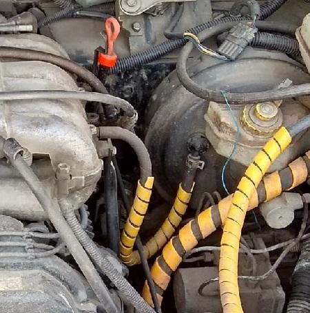

    25 минут назад, Timoha45 сказал:
    Народ подскажите куда вакуумный усилитель тормозов подключить к 5вз
    вот на фотографии хорошо видно как у меня на уазике подключено
    • Откуда: Курган
    • Машина: Surf 130
    27 минут назад, Begszontom сказал:
    Спасибо

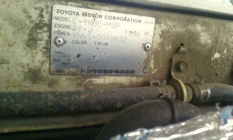

    • Откуда: Шимановск
    • Машина: Hilux Pick Up 1989 г.в. 3Y
    Всем добрый вечер или день!!!
    Созрел для свапа старого двух литрового древнего 3Y-j на палке и с мех. раздаткой на новый 5vzfe на автомате.
    Прочитал кучу тем,кучу драйв 2........но один хрен остались вопросы.
    Машина: Hilux Pick Up post-48346-0-51939200-1427080066_thumb.jpg

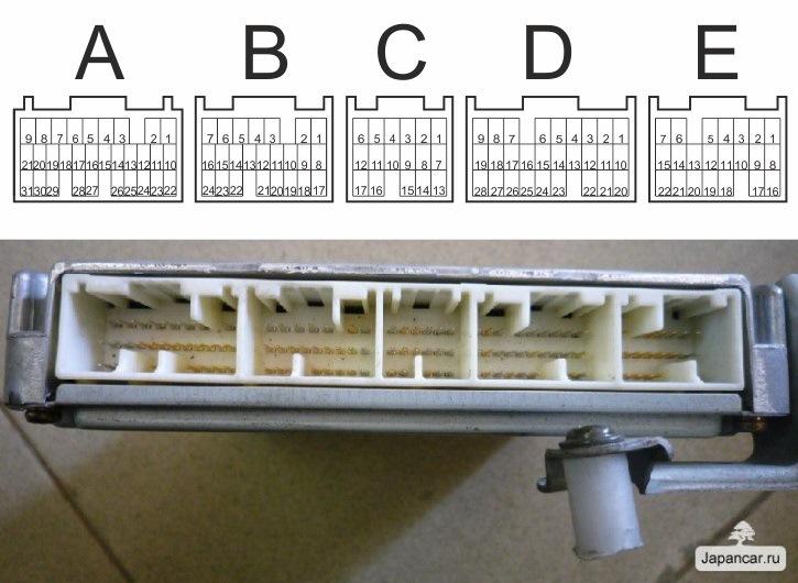

    • Машина: 4Runner 91/3.0/мех 33*12,5*16 BFG MUD
    Добрый день. А кто-нибудь смог подключить бортовой компьютер мультитроникс к ЭБУ от гранвии?
    У меня не получилось. Не видит.
    Или есть другой способ увидеть данные с ЭБУ?
    • Откуда: НСО
    • Машина: Toyota Hilux Surf - 130 5VZFE, АКПП, мостовой
    2 минуты назад, Danila07 сказал:
    У меня подключен, вообще без проблем сразу увидел (но иногда не включается при запуске мотора). До этого еще тестила ЕЛМку со скаченной прогой на телефон - тоже все видно было.
    А какой именно блок? И какой именно мультитроникс?
    Я подключил 3 провода - к-лайн, земля и 12в. И те2 на землю, он же е1
