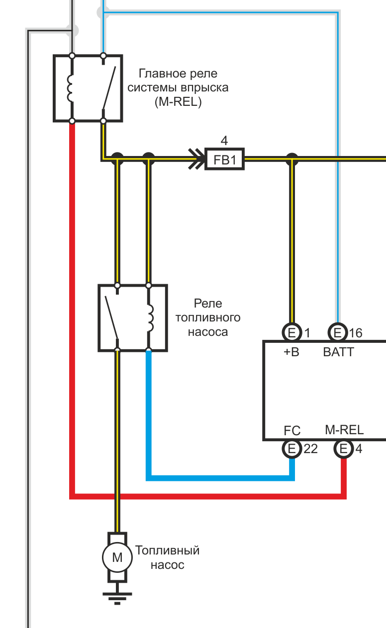

Подскажите кто в теме,  пин Е-4 куда нужно подключать ?

 Если питание ЭБУ сделано как на Гранвии, сурф-185 или прадо 95, то так:
Насколько я разобрался: у 130-го  сигнал с замка зажигания IG, идет сразу на реле EFI.
А на Гранвии сигнал IG идет на Е-15 блока,  и уже сам ЭБУ управляет гл. реле EFI (M-REL).

17 часов назад, petr74 сказал:
Попробую разобраться, у меня вообще нет замка зажигания(тумблер зажигания и кнопка стартера) Отправлю электрику мож он поймет. Спасибо.

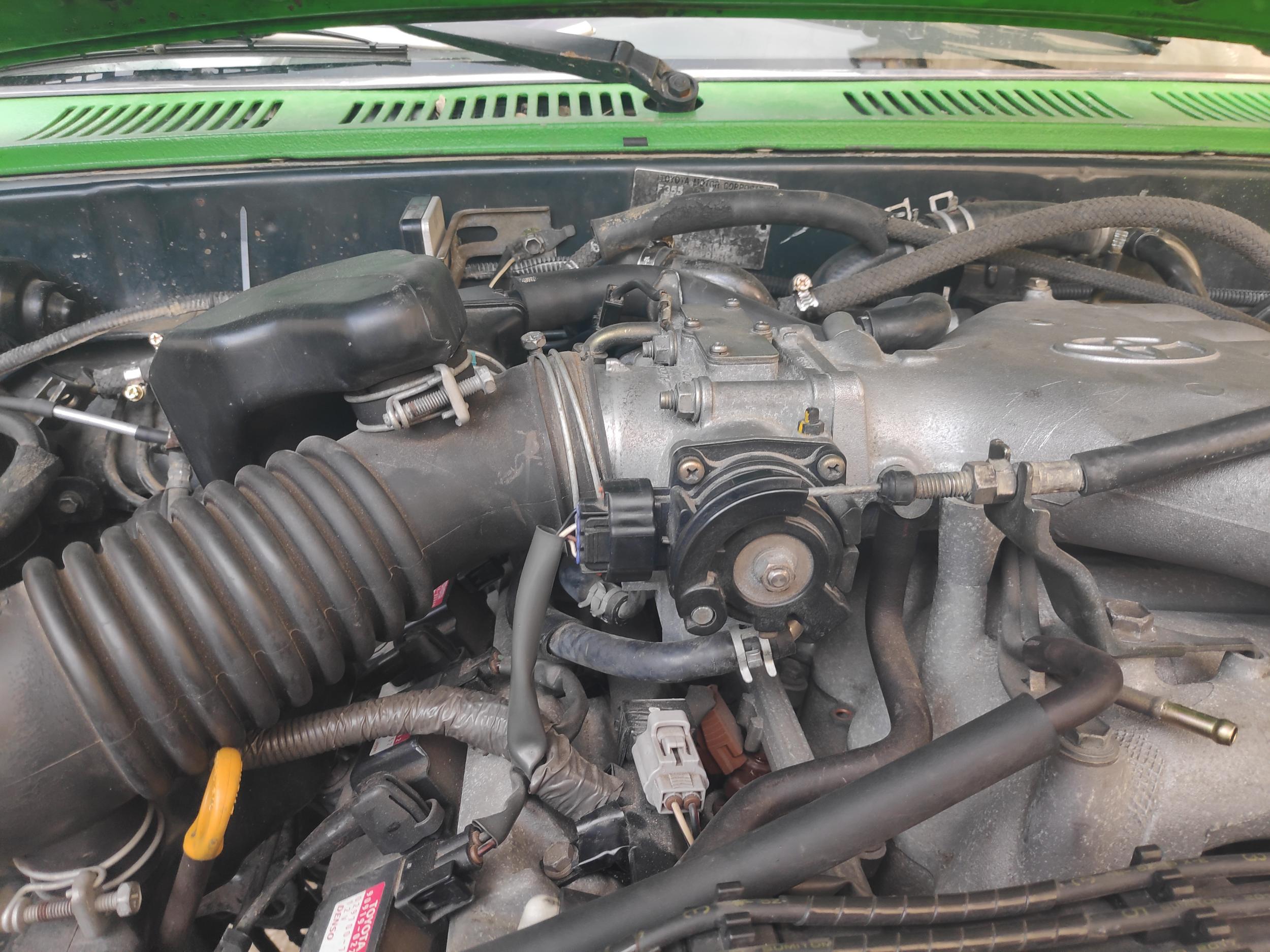

Запустили сегодня мотор и всплыл нюанс, у меня дроссель с сервоприводом. Кто то сталкивался с ними, знаете куда что нужно подключить чтобы привод корректно работал?

На 120 педаль газа небось электронная. Я покупал на eBay дроссель от 4runner 185 с секциями под тросики газа, АКПП и круиз-контроля.

1 час назад, ejdigger сказал:
Трос присутсвует, но у него примерно половина хода вхолостую (т.е. заслонку он начинает открывать примерно через пол пути) А первую половину судя по всему открывает сервопривод.
  • Откуда: Москва, Речной вокзал
  • Машина: 4Runner 130 5vz-fe акпп swap
Сервопривод у дросселя - это рхх. Все подключается по схеме к мозгам.
трос должен начинать открывать ее сразу.
С тросом акпп не попутал? Фото бы

4 часа назад, atomp4fx сказал:
Мне несколько чел сказали что мозг должен видеть положение дроселя и указывать сервоприводу насколько нужно открыть заслонку. И говорят что поидее там все должно работать.
На днях доберусь установлю OBD разъем прочитаю и думаю будет больше информации почему неработает.
